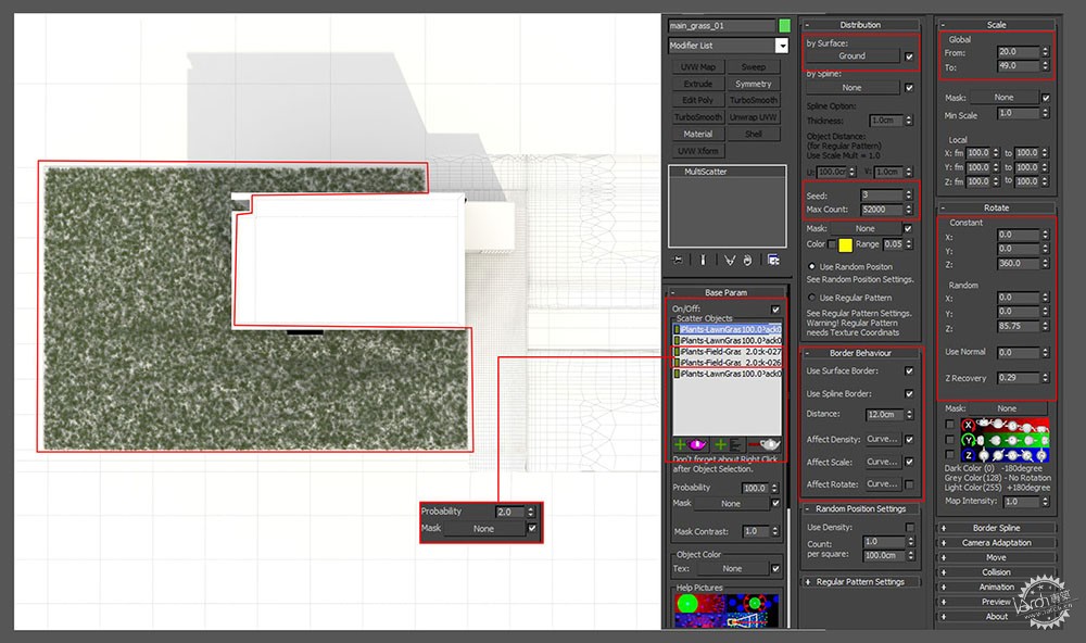

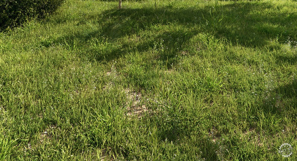

Grass on the first part/第一部分的草
GEPO别墅渲染图制作/ Ronen Bekerman第13张图片
GEPO别墅渲染图制作/ Ronen Bekerman第14张图片
GEPO别墅渲染图制作/ Ronen Bekerman第15张图片
GEPO别墅渲染图制作/ Ronen Bekerman第16张图片
GEPO别墅渲染图制作/ Ronen Bekerman第17张图片
GEPO别墅渲染图制作/ Ronen Bekerman第18张图片
各式各样的草的模型被用在这个场景里。
Various grass models have been assigned in this scene.

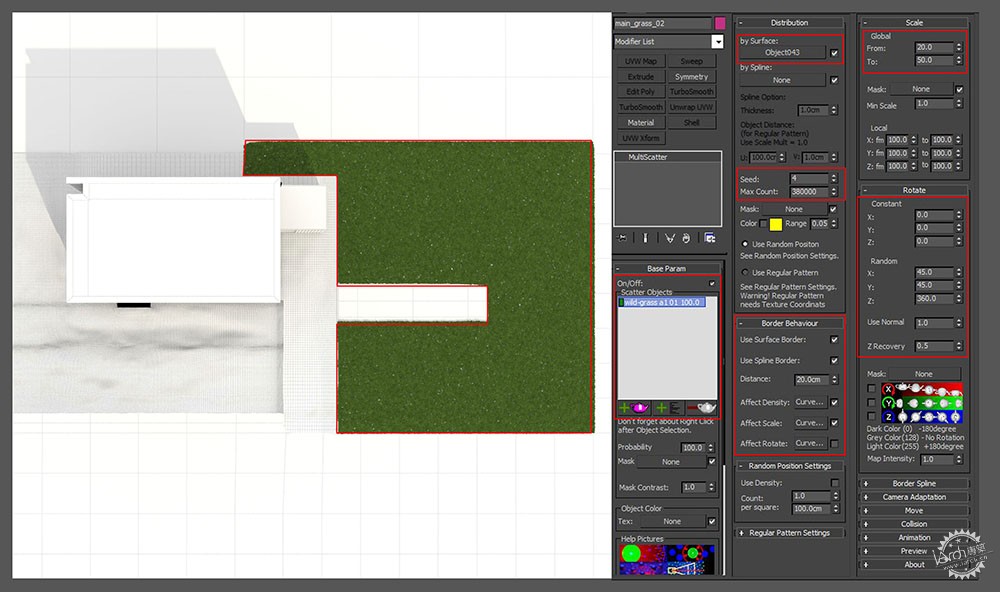

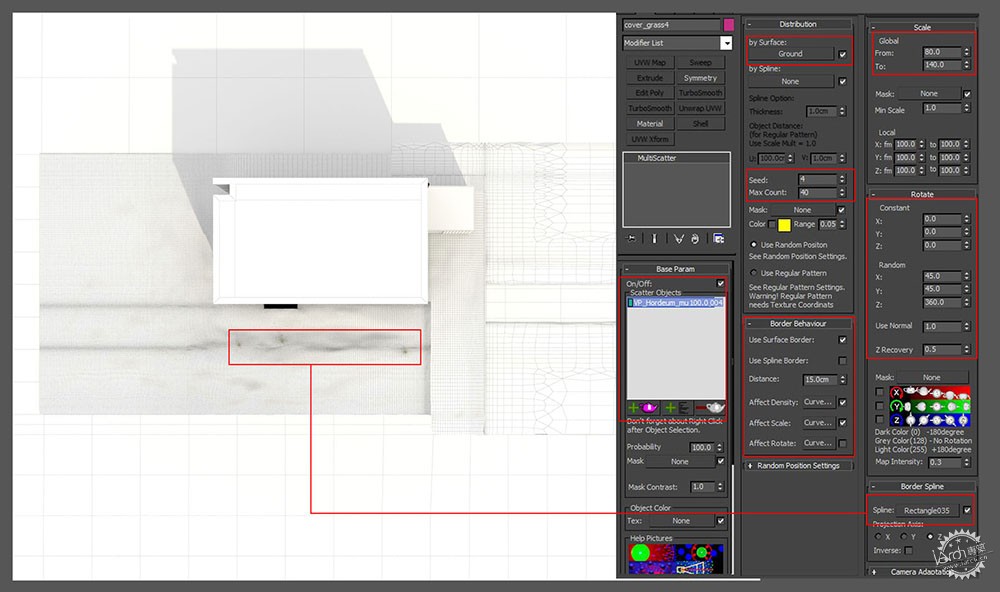

Grass on the second part/第二部分的草
GEPO别墅渲染图制作/ Ronen Bekerman第19张图片
Gravel on the third part/第三部分的草
GEPO别墅渲染图制作/ Ronen Bekerman第20张图片
这是使用完MultiScatter之后的最终效果
The final image of the grass after using MultiScatter…
GEPO别墅渲染图制作/ Ronen Bekerman第21张图片

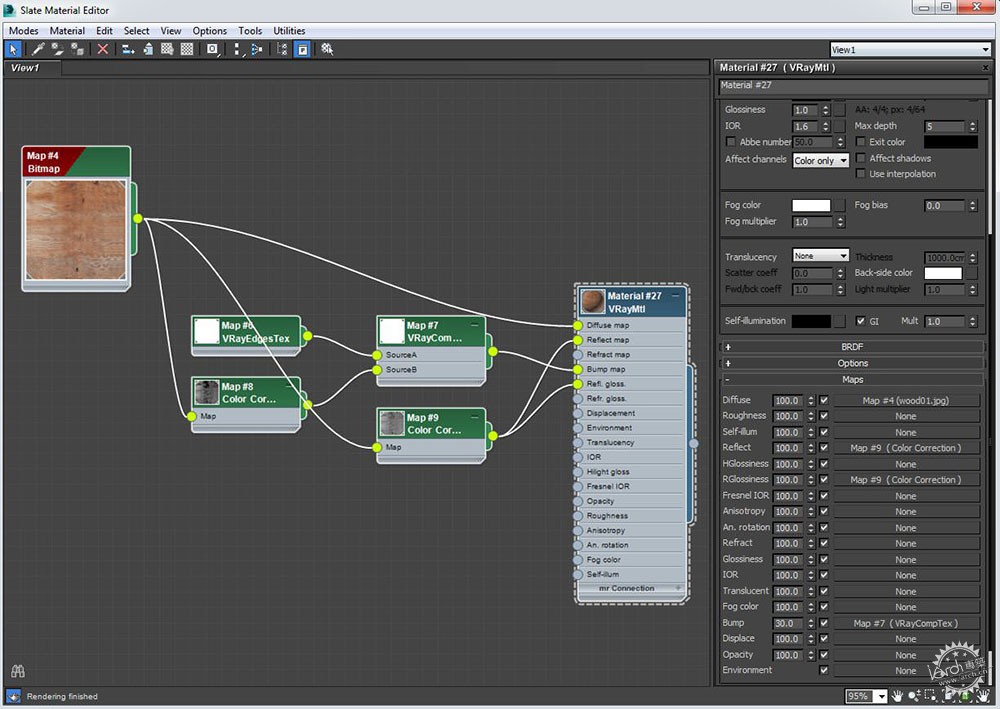

木材纹理
Wood texture…
GEPO别墅渲染图制作/ Ronen Bekerman第23张图片

所有的混凝土、木头、地面的材质我都用CG纹理并且在ps里进行处理。
All of concrete, wood and ground textures I used are from CGTexture I modified some of them in Photoshop.
GEPO别墅渲染图制作/ Ronen Bekerman第25张图片

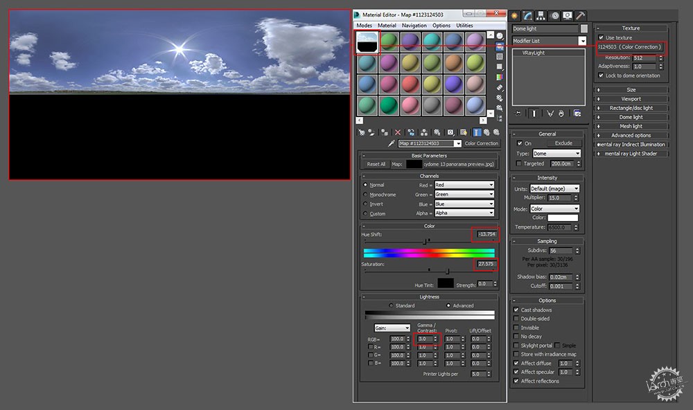

Lighting/灯光
我采用的是V-ray dome天光灯以及V-ray直接光源。
I used V-Ray dome and V-Ray direct light in this scene.
GEPO别墅渲染图制作/ Ronen Bekerman第26张图片
GEPO别墅渲染图制作/ Ronen Bekerman第27张图片
V-ray 太阳也有设置,但我发现V-ray太阳不是很好控制。因此在这个项目里直接光源更有效果。
我可以通过调整光照角度来调整阴影
V-Ray sun had also been set, but  then I found that V-Ray sun is a little hard to control. So in this project I tried Direct Light which turned out very impressive to me.
I can just move the sun to make different shades.

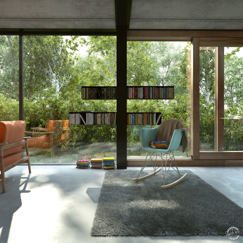

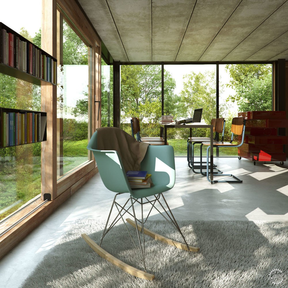

The Final Images/最终效果
GEPO别墅渲染图制作/ Ronen Bekerman第30张图片
GEPO别墅渲染图制作/ Ronen Bekerman第31张图片
GEPO别墅渲染图制作/ Ronen Bekerman第32张图片
GEPO别墅渲染图制作/ Ronen Bekerman第33张图片
GEPO别墅渲染图制作/ Ronen Bekerman第34张图片
GEPO别墅渲染图制作/ Ronen Bekerman第35张图片
GEPO别墅渲染图制作/ Ronen Bekerman第36张图片
GEPO别墅渲染图制作/ Ronen Bekerman第37张图片
GEPO别墅渲染图制作/ Ronen Bekerman第38张图片
