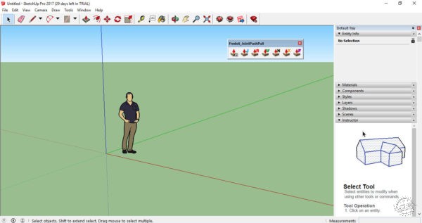

首先,点击“扩展管理器”;工具栏右侧的红色宝石图标。
First, click on “Extension Manager”; the red gem icon on the far right of the toolbar.

想要高效建模?这23个插件必不可少第3张图片
其次,单击“扩展管理器”窗口左下方的“安装扩展名”。
Second, click on “Install Extensions” at the bottom left of the Extension Manager Window.

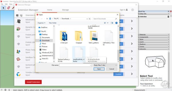

想要高效建模?这23个插件必不可少第4张图片
第三,从下载文件夹选择“RBZ”扩展文件。
Third, choose the extension file with the ‘rbz’ extension from the download folder.
