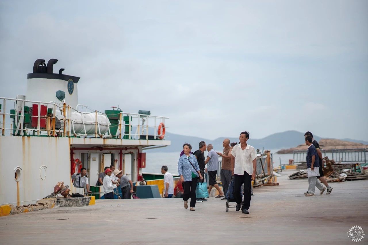

▲ 码头到达的人群

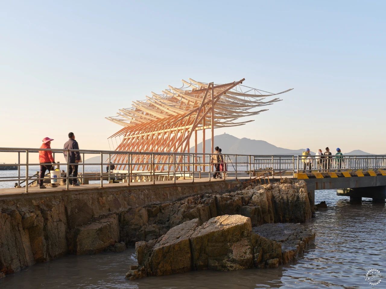

海边长亭 / The Seaside Pavilion
小岛你好竞赛后,长亭作为第一名方案落地,同时落地的还有一批其他岛上的小建筑,我们这一系列设计出发点都是想要在朴素的小岛生活中将浪漫气息提拎起来,在时代变局中以一种诗意现实主义视角,安放生活以及一切不可测的变化。

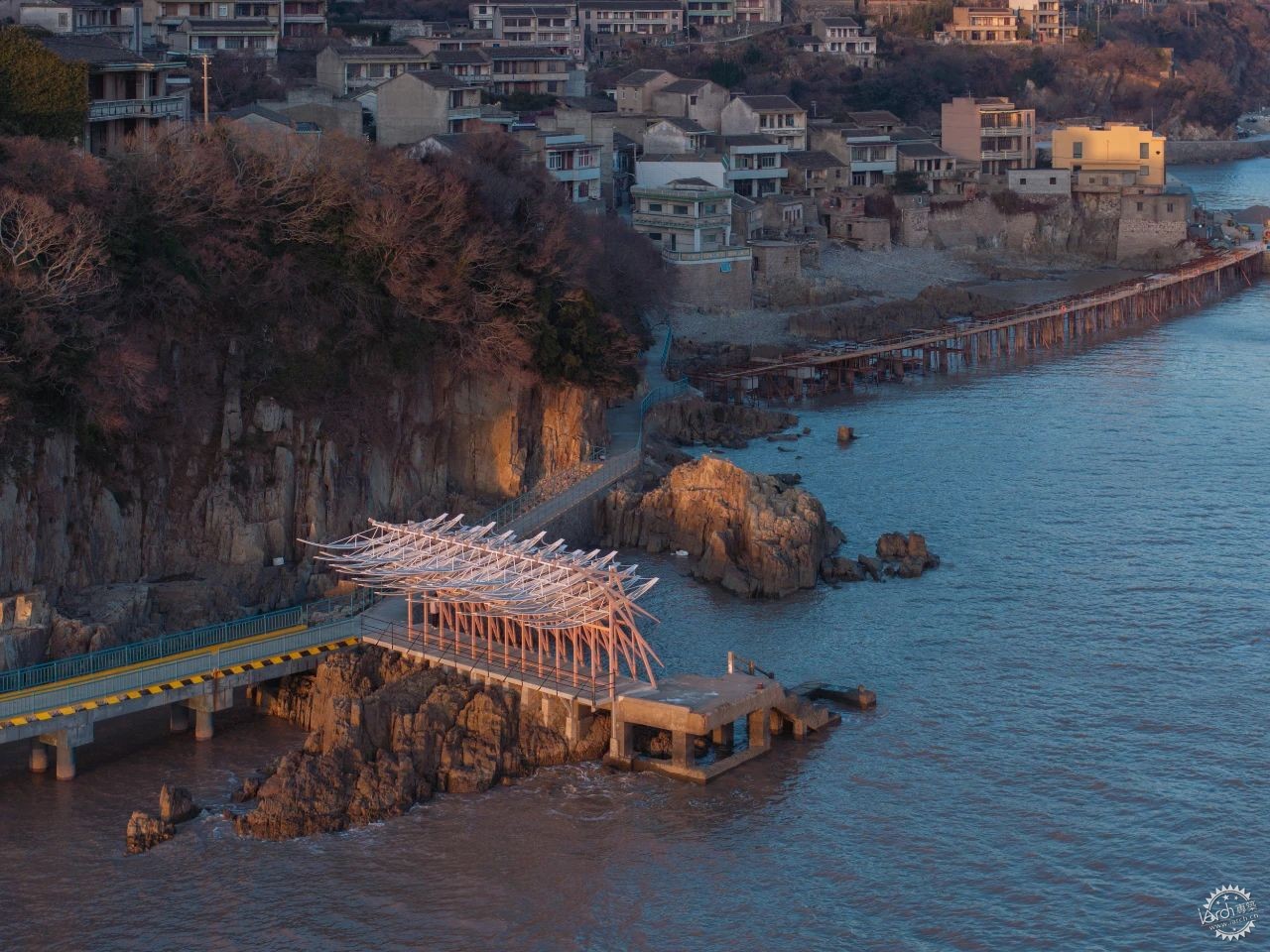

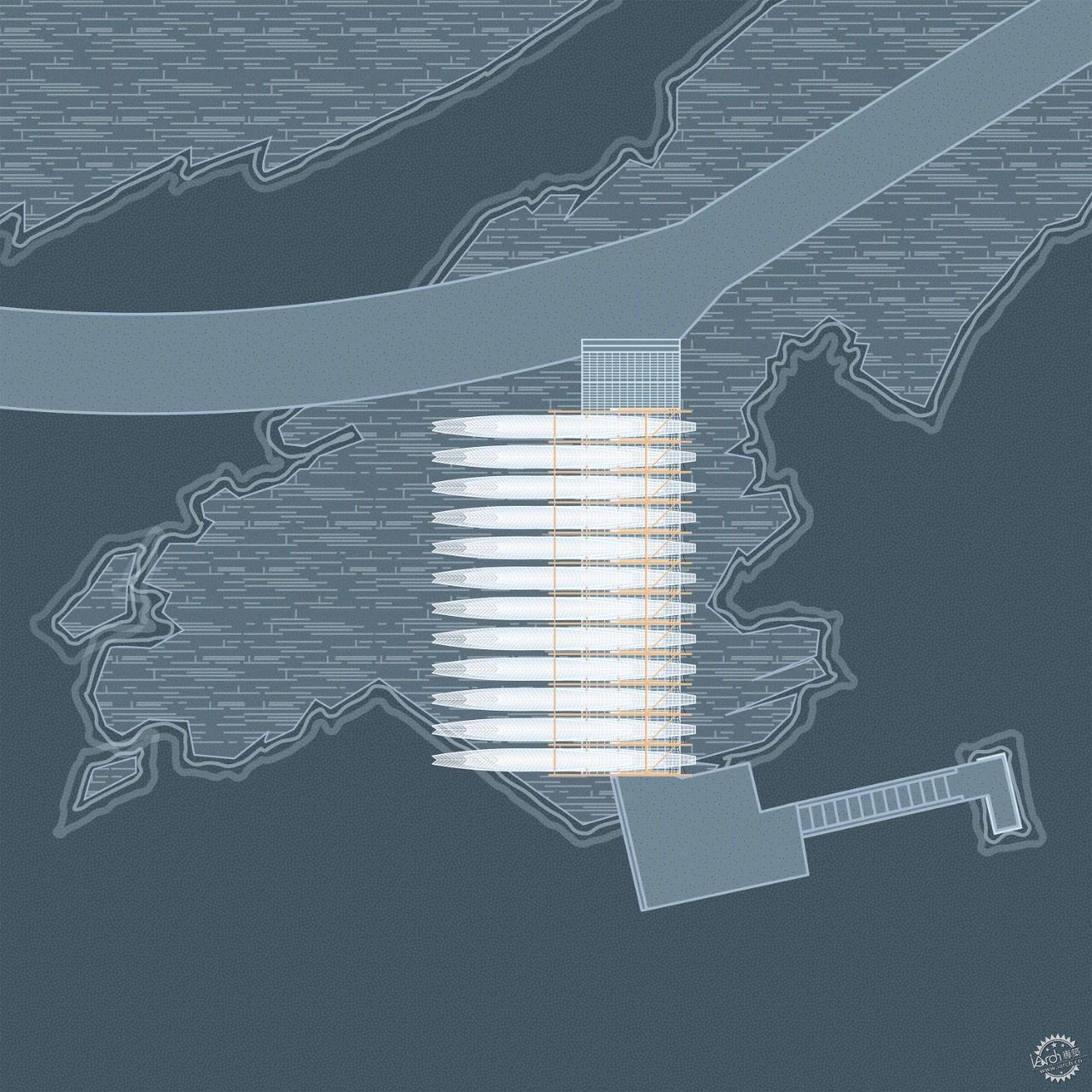

▲ 竞赛时方案/叶片与海浪同步起伏开合
在中国传统村落的空间图景里,村口会有一棵茂盛的大树建立到达感,远远就能望见,村民们也乐意聚集在这里打发时间,看生人路过,等客人到来,与亲友道别,这是至今仍能看见的中国乡村景象。
《卜算子》有描述这一图景:"潮本无心落又生,人自来还去。今古短长亭,送往迎来处。老尽东西南北人,亭下潮如故。"
装置长亭,即是要在小岛入口建立这样一个坐标,完善小岛村落的情境拼图,建立辨识度和到达感。

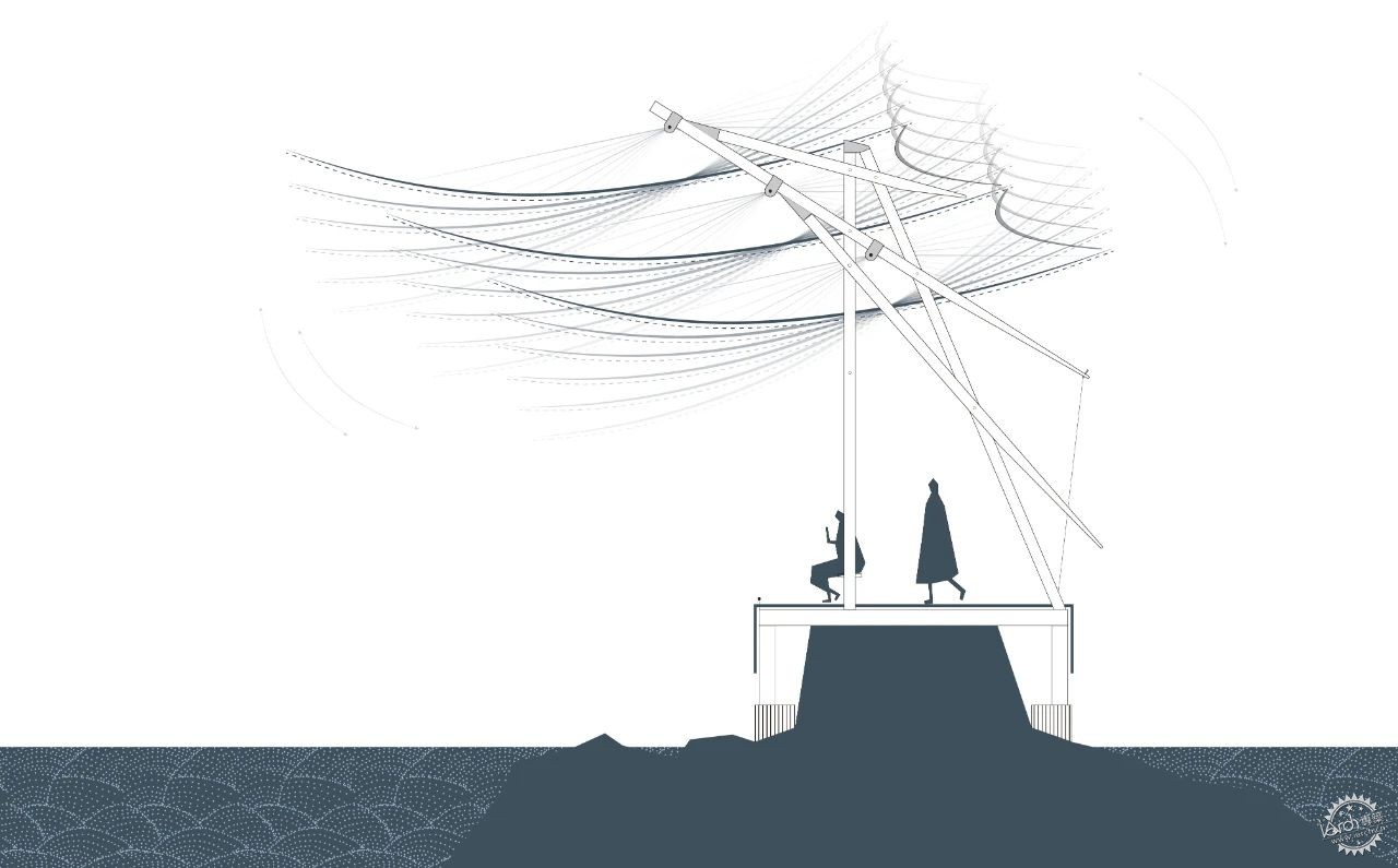

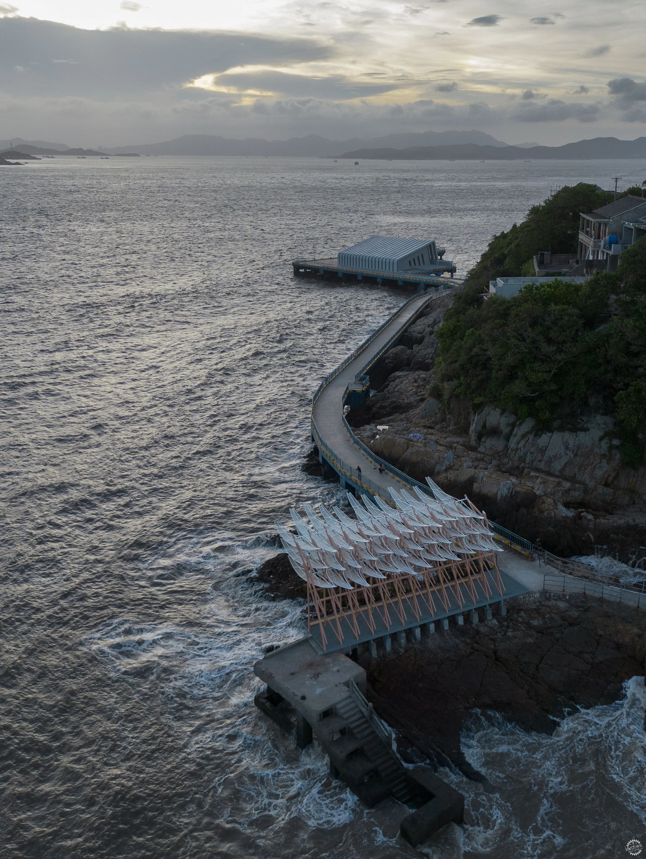

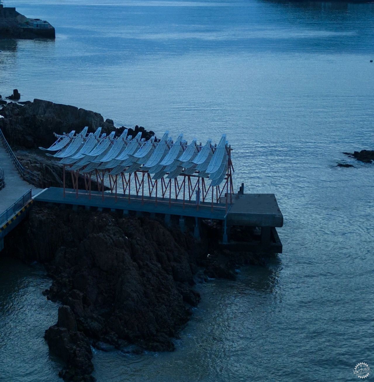

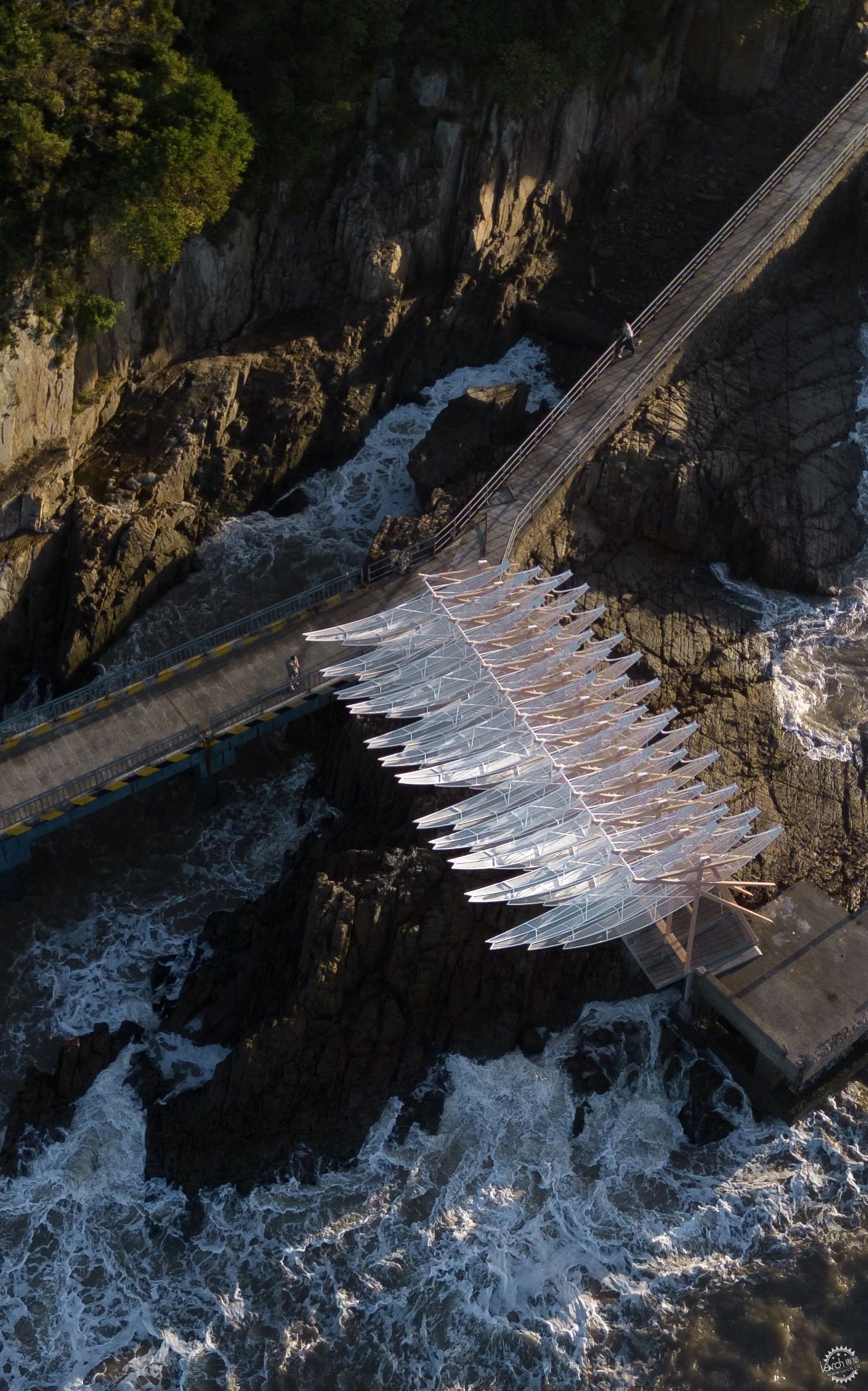

设计原方案是通过潮汐升降提供动力,海浪和叶片同步起伏,这个明显的变化是以数小时为周期的,考虑到游客成为主要受众,我们在优化时候打算改为具有瞬时效应的风动力,相应的形体也跟着优化。

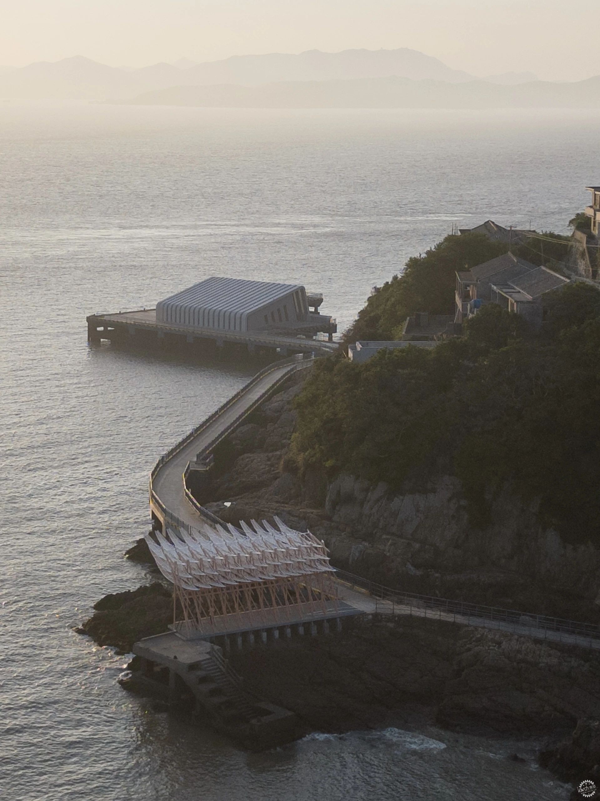

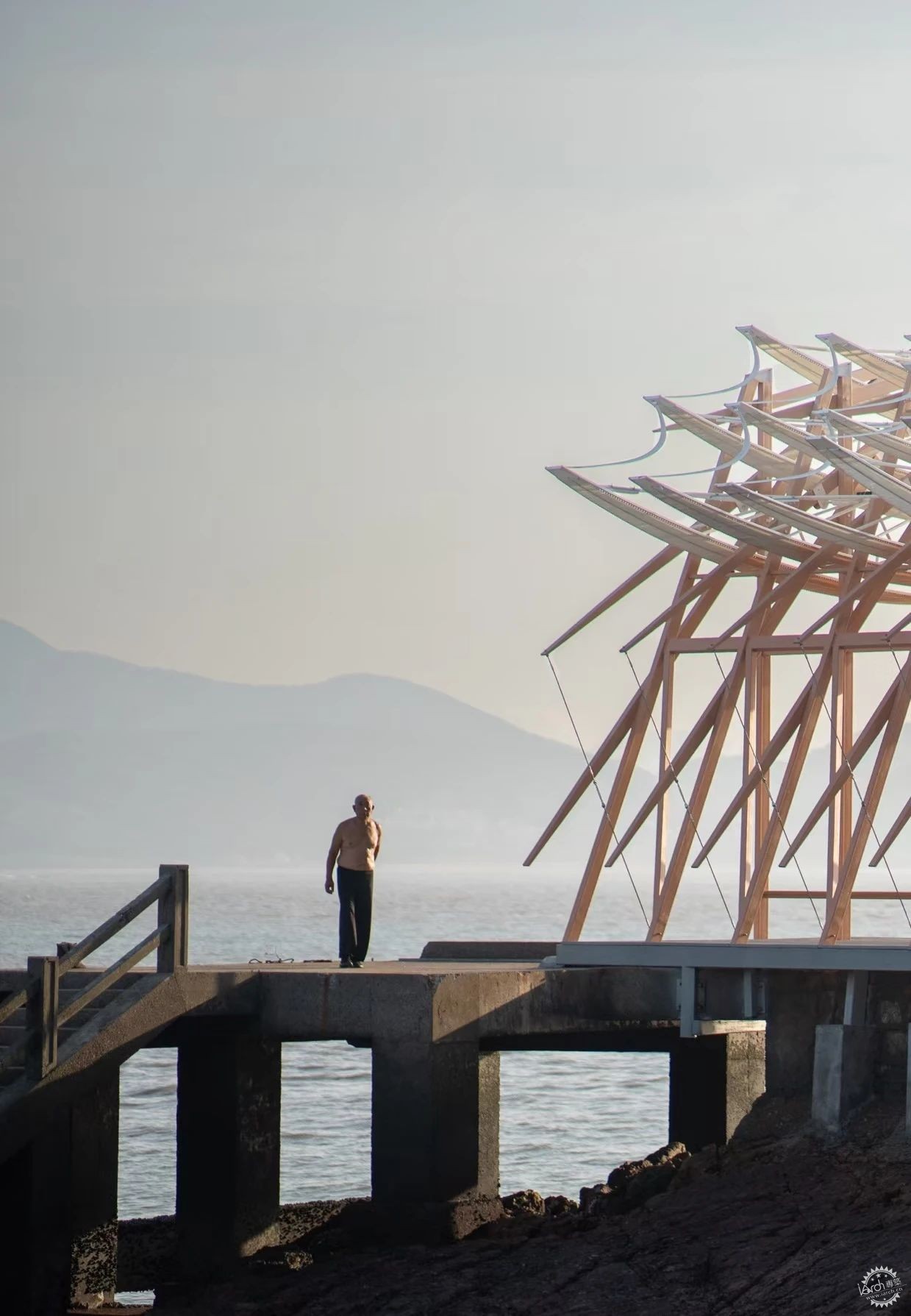

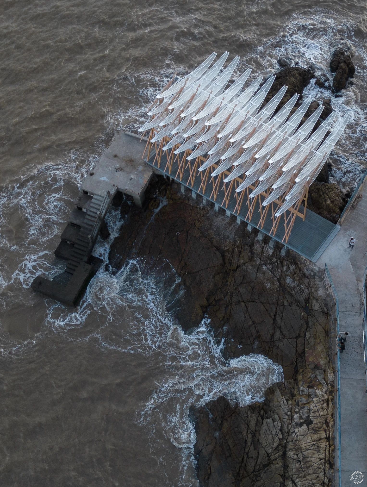

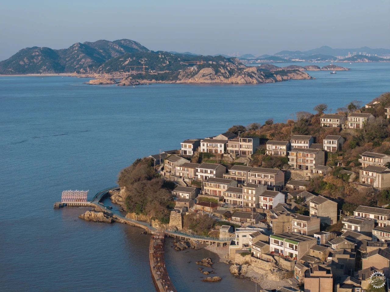

同时我们环岛进行了多次踏勘以优化落位,最终锁定在一个上世纪60年代留下来的废弃货运码头,位于新客运码头到村里的路上,周边是嶙峋的礁石,背景里都是蓝天和山海。
栖城新作 | 柴山翎:舟山柴山岛海边长亭第7张图片
栖城新作 | 柴山翎:舟山柴山岛海边长亭第8张图片
▲ 位于码头到村落之间

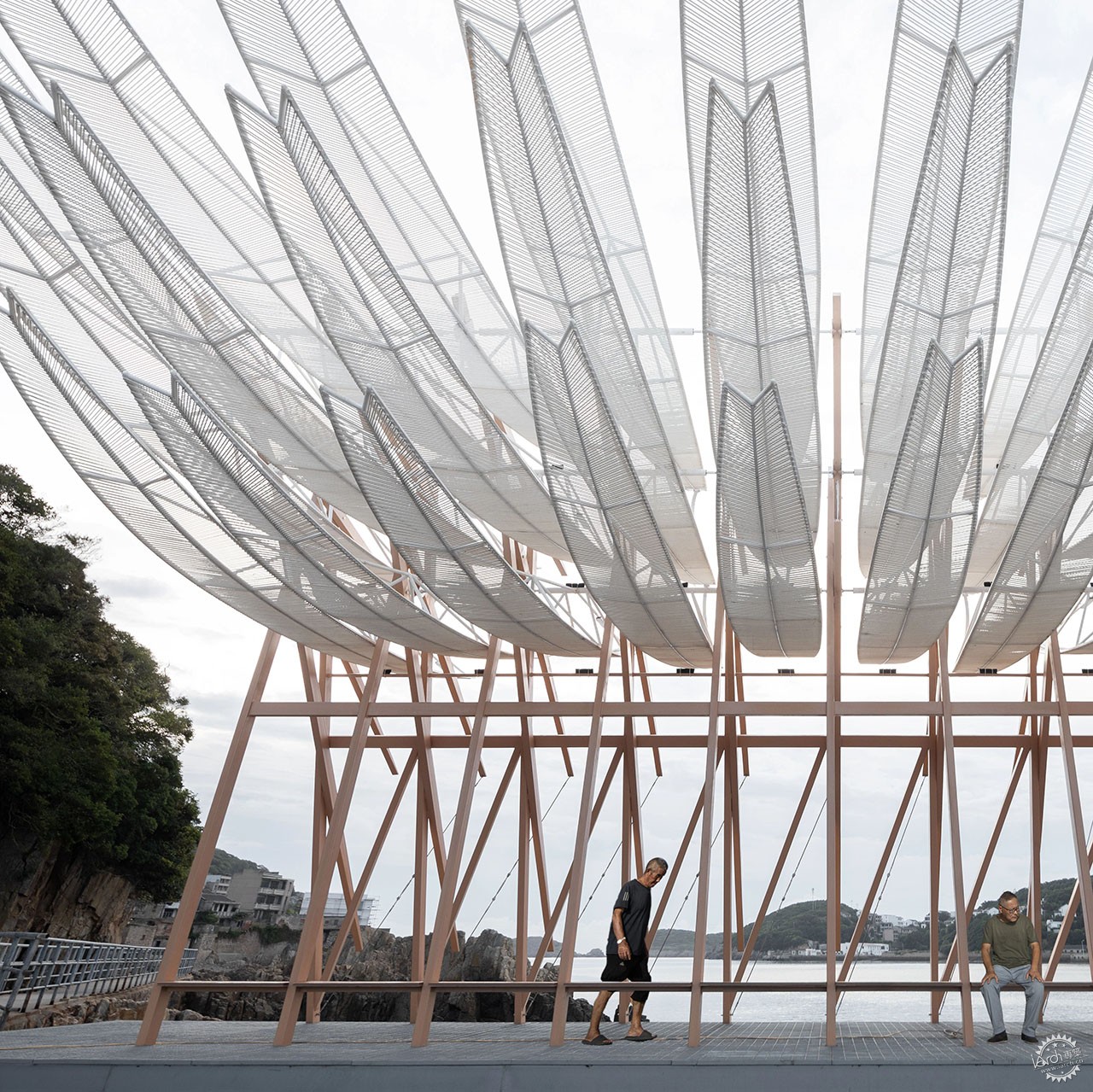

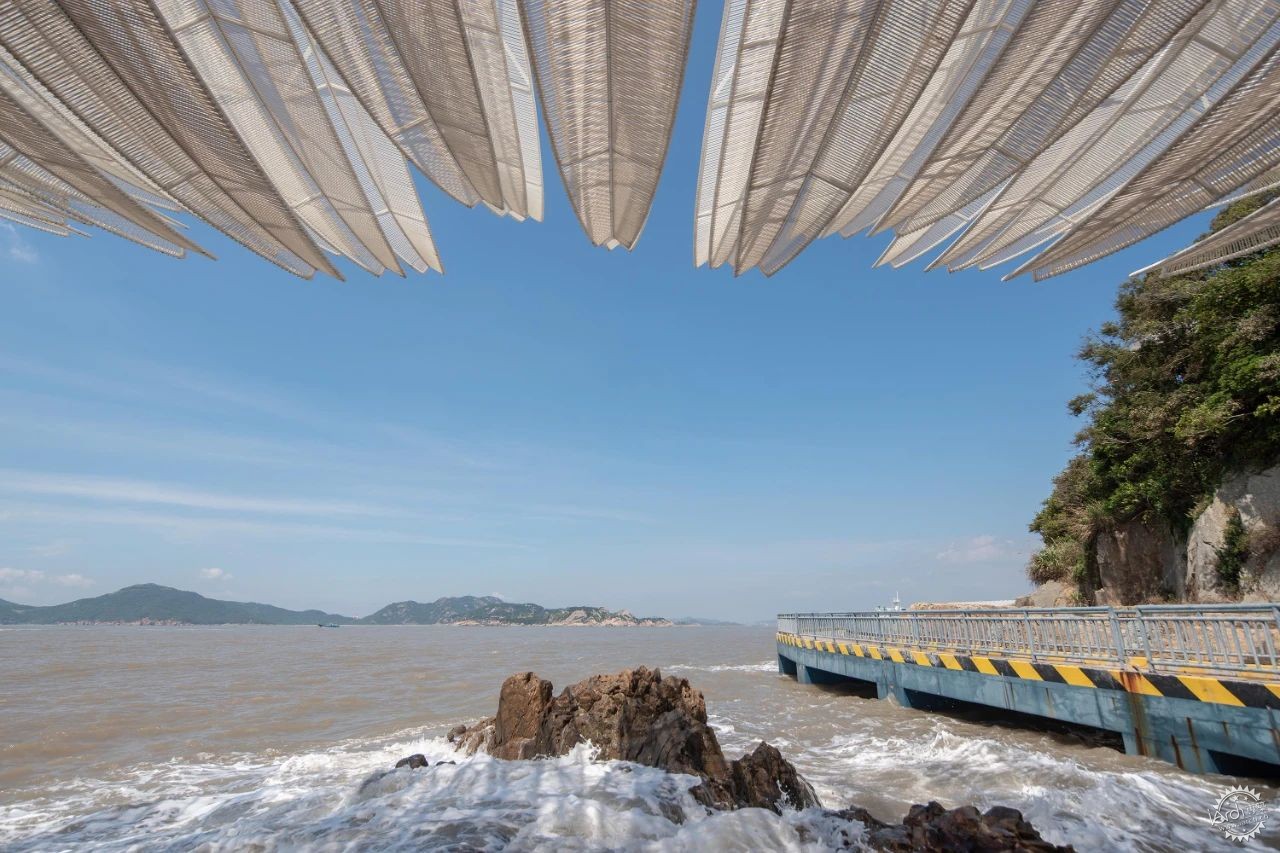

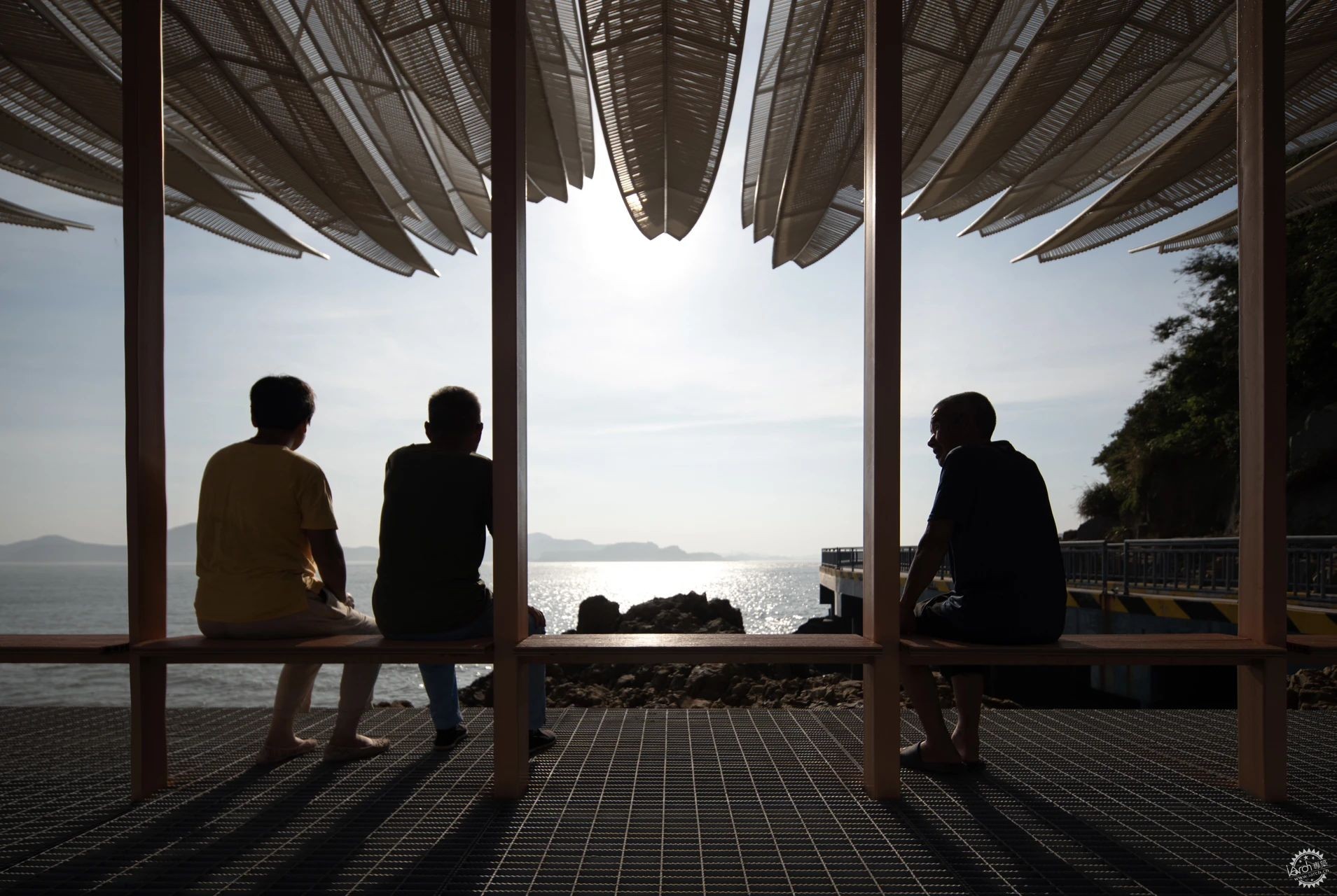

设计将多片纤长的叶片并排悬挂在构架上,在海风中缓慢的摇曳,与海浪一同起伏,这是一处诗意而现实的场景建造,叶片之下旧有的码头栈桥被进行修缮和增设栏杆,除了常年驻场的垂钓客,这里也成了岛上老人日常聚集休憩之地,老人们多数时间是沉默的凝视,望着每一班轮渡缓缓靠近、每一批客人到达码头时候短暂的喧沸。

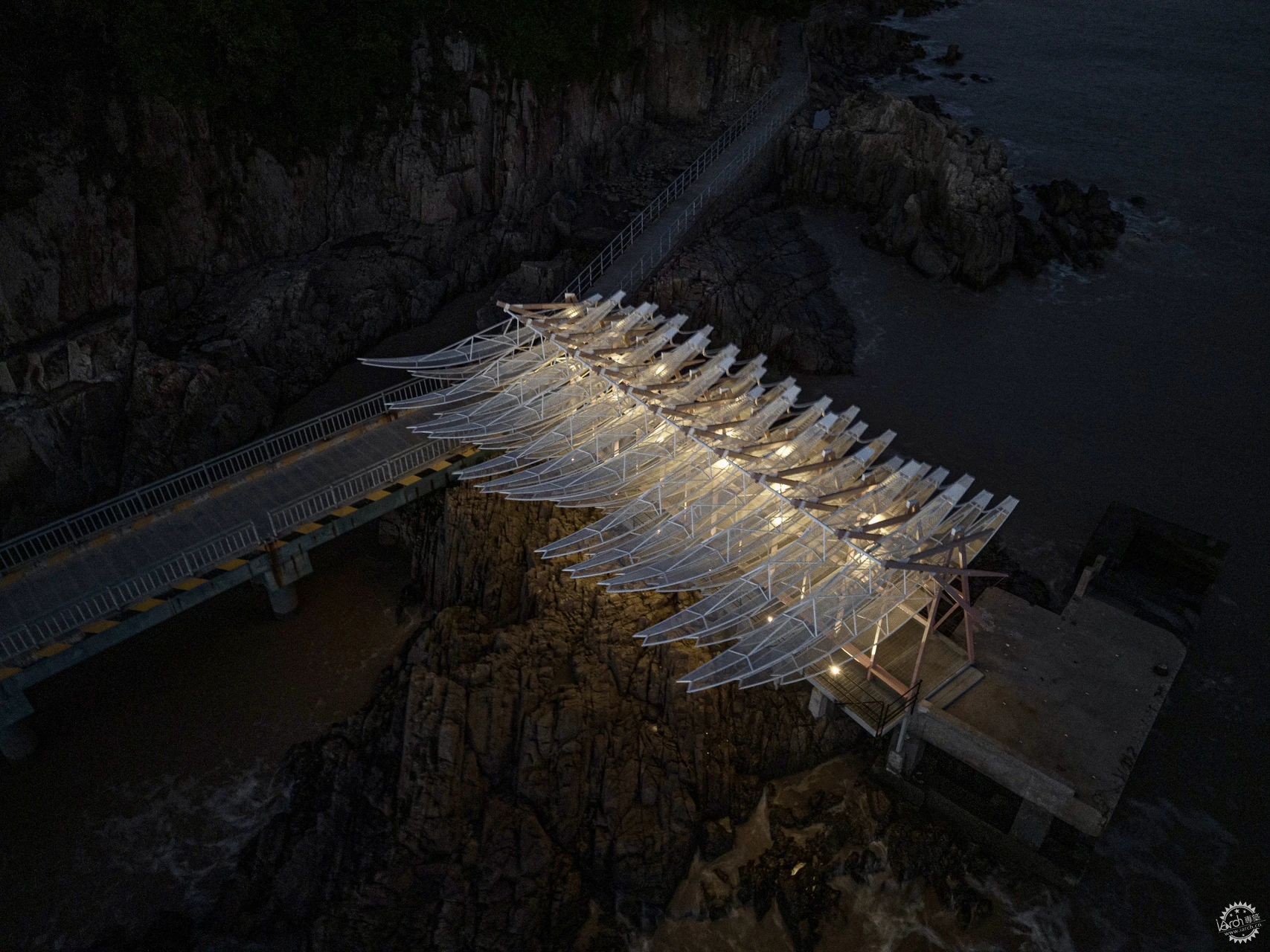

从2024年8月15日起,你坐船去往白山岛或往柴山岛码头,在一公里之外就能看到这个风动装置,如同小岛的白色翎羽在风中抖擞。
贯穿以诗意现实主义,装置设计采用了两层概念完成意义和形式的建构,一是作为情感符号的长亭,决定了装置的选址和空间形态,二是具有浪漫气质的柴山翎,建构了形式的主特征。

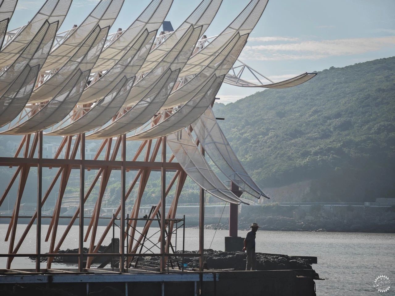

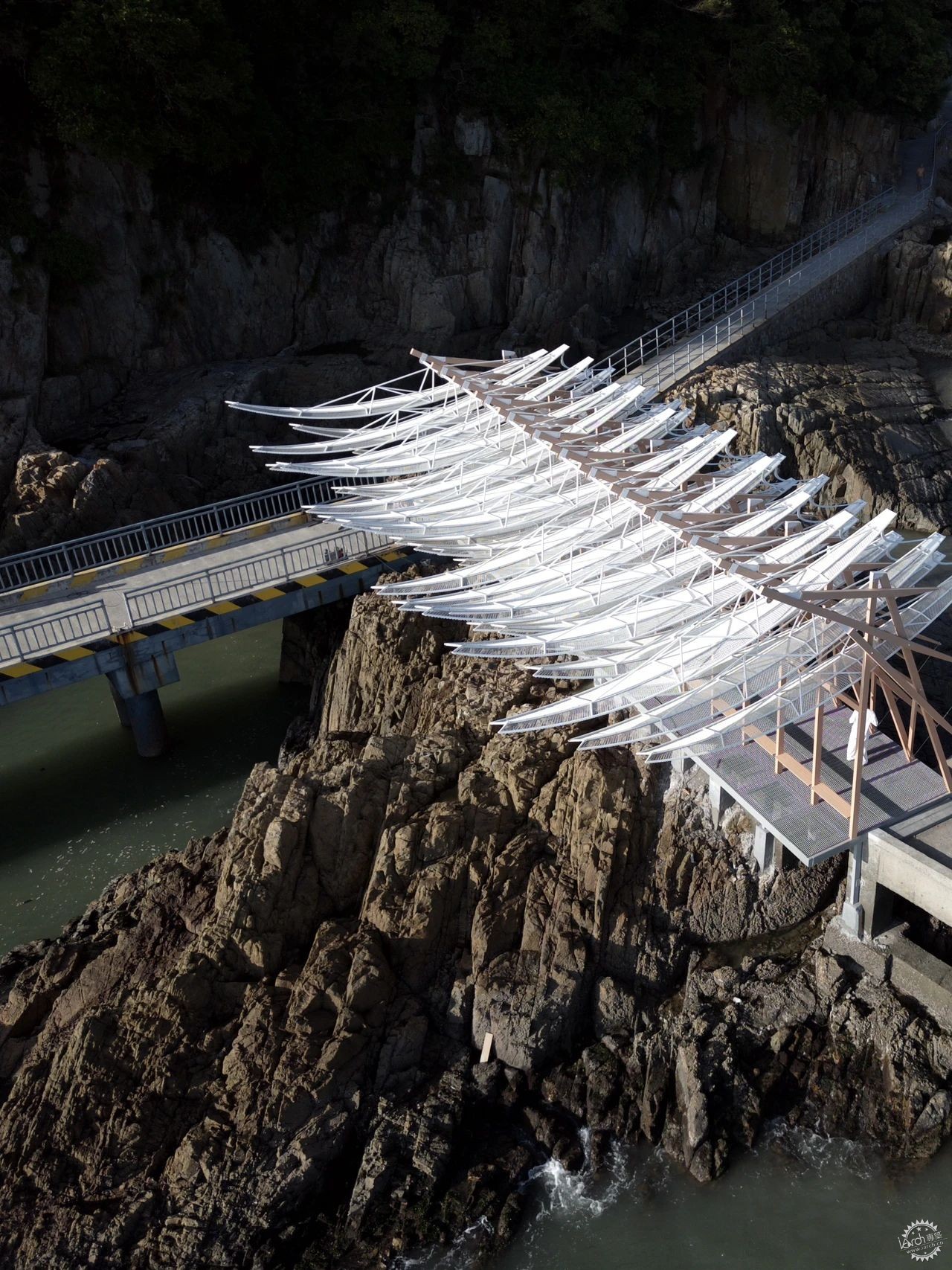

装置是在工厂里生产制作完成的,半成品用三辆大货车开了2天到达舟山,再转船运,向当地船老大租了艘300吨的货船和吊车,运送到柴山岛上进行组装,施工所需的所有设备也都需要船运进来。

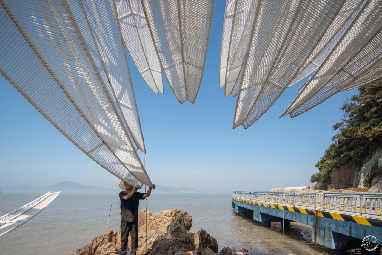

这个巨大的装置是有36片7米长的叶片组合成,3片一组关联在一起。
叶片的初始状态是通过配重设定好的,摆幅是在grasshopper中动态模拟之后综合考量设定的。
栖城新作 | 柴山翎:舟山柴山岛海边长亭第13张图片
▲从货轮上将半成品卸到柴山岛码头

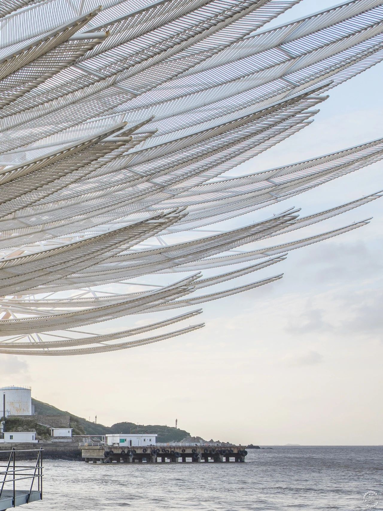

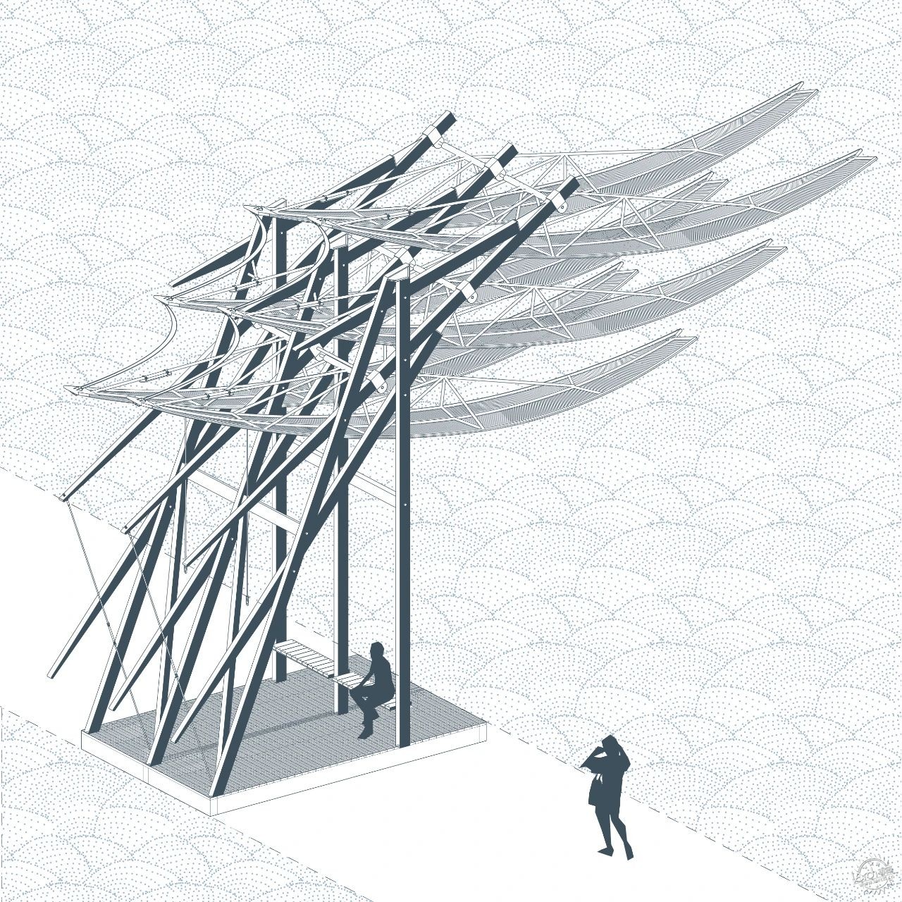

单个叶片通过轴承连接至主支架上,叶片尾部设置了主、次两级调节平衡的配重块。主平衡块负责平衡叶片前端较远悬挑产生的力矩,次平衡块负责微调无风状态下叶片的静止俯仰姿态。为防止上下叶片在摆动时发生碰撞,在叶片之间做了连杆与限位,缓冲限位器选用的是橡胶这种简单、耐日晒高温、耐腐蚀的材料。
由于场地就在海面上,海水的腐蚀性加上小岛常年有10级以上风浪,因而装置是采用了钢结构焊接并整体防腐蚀喷涂处理,叶片原来计划用织物膜,对比性能后用了更高强度的渔绳缠绕,既能保证半透效果,也足够抗风。
叶片在三级风下即可轻微晃动,在五级风下舞动较为明显。若遇到台风,可将叶片与主体支架绑定在一起形成刚性体避免损坏。

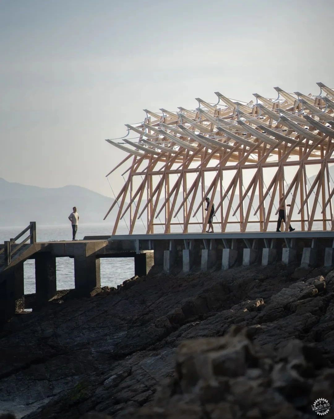

▲ 在废弃码头上搭建

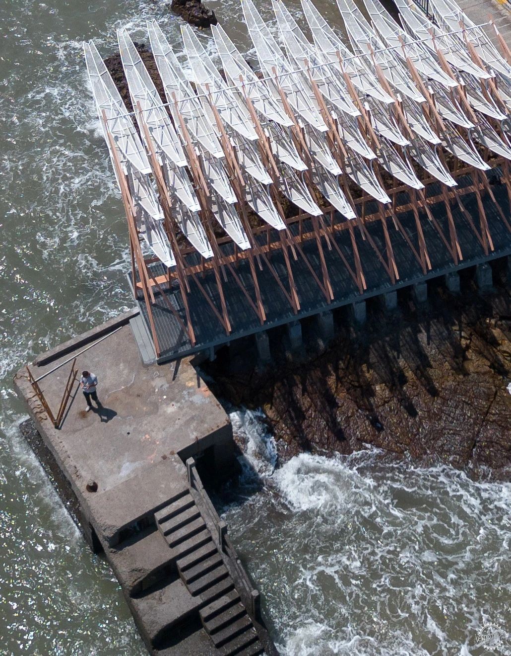

在开始安装的第一周,场地上的钢构件和防护栏杆绑在了一起安放,但还是被风浪冲到了海里,花了2天才打捞上来。
8月20日,装置搭建刚刚完成,小岛迎来10级台风,所有轮船都停航了,有同事被困在了小岛上,记录了装置在台风中的状况,庆幸各项性能都安然过关,没有在台风中造成破坏,大风中叶片飞舞,浪花飞溅过礁石,这些画面也震撼到了所有人。
