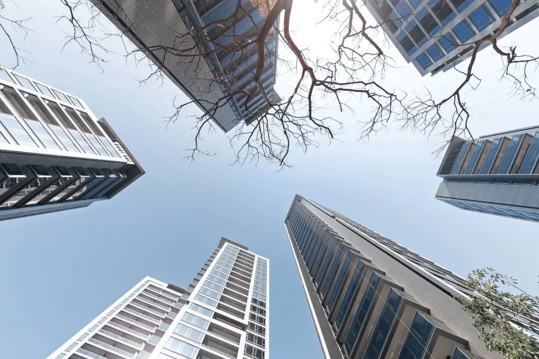

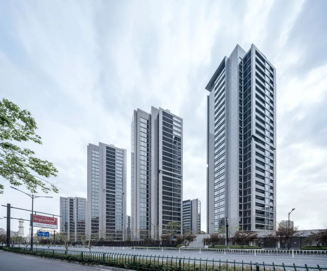

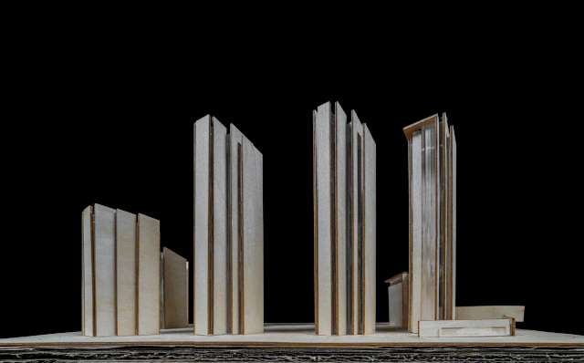

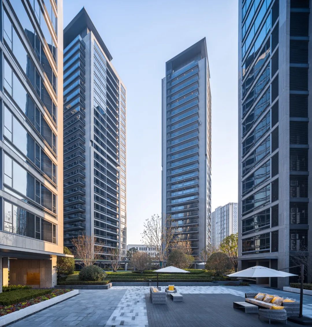

通过多次模拟推演比较,在日照限制、户型面宽、景观资源和土地价值最大化的多重约束下,我们确定了南北以板楼围合,中间是四栋点楼的基本格局。因为地块本身不是正南北向,所以在布局上有两种可能性,一是建筑正南北向布置,二是建筑顺应周边路网。通过分析外部环境影响,我们将靠北侧道路的四幢点楼加以旋转,以正南北向布局,削弱了北侧城市主干道对其的压迫感,并通过增加东侧建筑高度,降低西侧楼栋高度的方式塑造了东高西低的天际线趋势,连接城市和自然。鉴于住宅售价远高于商铺,从商业价值角度,最好的位置都留给住宅,将少量的物业用房和配套商业放在了资源相对较差的东北转角,以一层裙房的形式布置。尽可能降低密度,用足高度,增加楼栋间距,加强空间流动感,形成相对自由的布局。
限定条件下的创新策略——杭州涌璘府设计回顾及思考第6张图片
△ 规划生成图

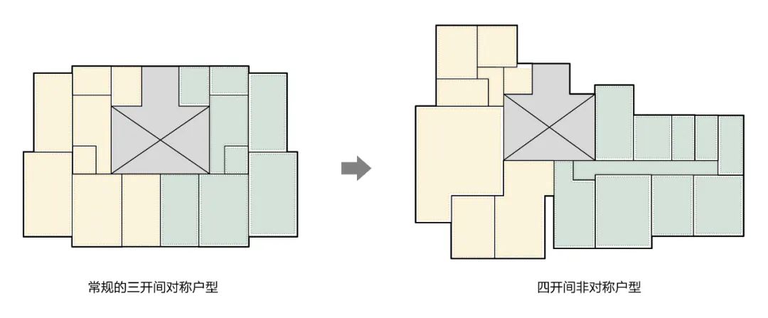

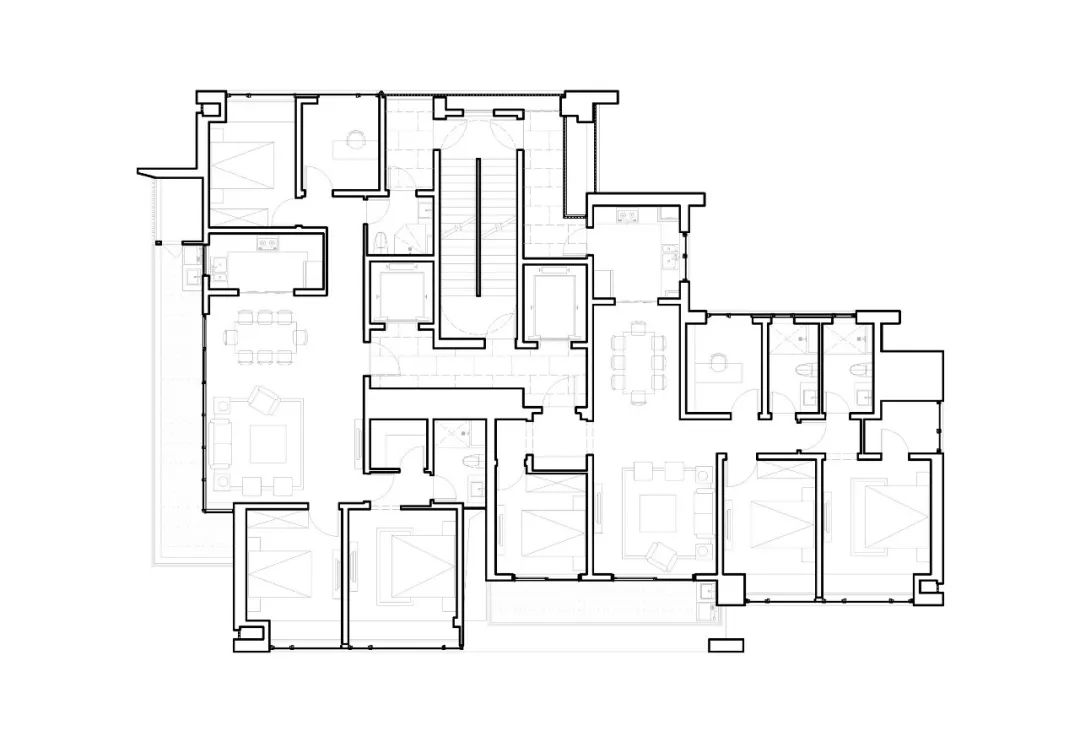

当一幢楼只有六开间面宽时,常规的处理方法是一梯两户、均匀分布两个三开间户型,形成规整对称的平面轮廓。但是,我们认为资源均质化分配未必是最优选择。考虑到中心花园这个绝对加分项和东侧城市道路相对负面的影响,我们大胆地提出了一个L型户型——4开间+2.5开间的组合方式。靠外部道路布置四面宽朝南,使得山墙临路避免干扰。朝向中心花园布置侧向通厅户型,产生最大化的花园景观界面,精准匹配户型面宽与所处位置的资源。
限定条件下的创新策略——杭州涌璘府设计回顾及思考第9张图片
△ 户型对比
限定条件下的创新策略——杭州涌璘府设计回顾及思考第10张图片
户型内部功能空间精细化设计,重点把握餐厅和起居室的尺度、南向房间占有绝对面积比例、动静合理分区、南北正向和阳台侧面通风采光,同时预留足够的弹性空间,来满足对现代生活居住空间的需求。
限定条件下的创新策略——杭州涌璘府设计回顾及思考第11张图片
△ 4#和5#145m2四开间和145m2边厅户型平面
由市场反馈来看,这次非对称、反常规的户型设计取得了奇效,在同期开盘销售的项目中,以户型优势赢得了快速的去化。

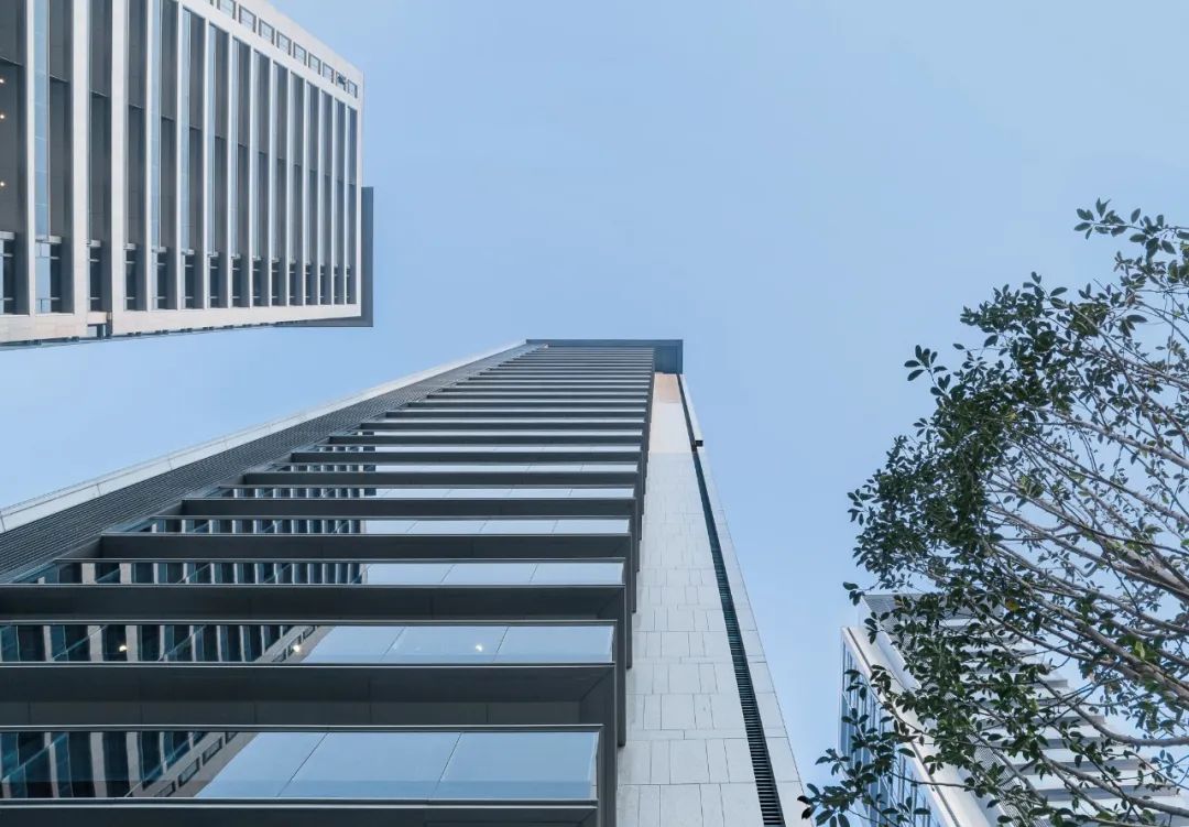

地产的竞争白热化的今天,住宅的立面颜值对于品牌塑造有着不可低估的作用。业主对于我们的户型设计高度认可的同时,也提出了对于立面造型的担心和疑虑。鉴于他们过往管控经验,平面呈L型不对称,而且轮廓边界如此不规整,往往立面很难呈现出好的效果,因此内部讨论时,也有一方认为选择成熟的标准化户型和立面,项目风险更加可控。
限定条件下的创新策略——杭州涌璘府设计回顾及思考第14张图片

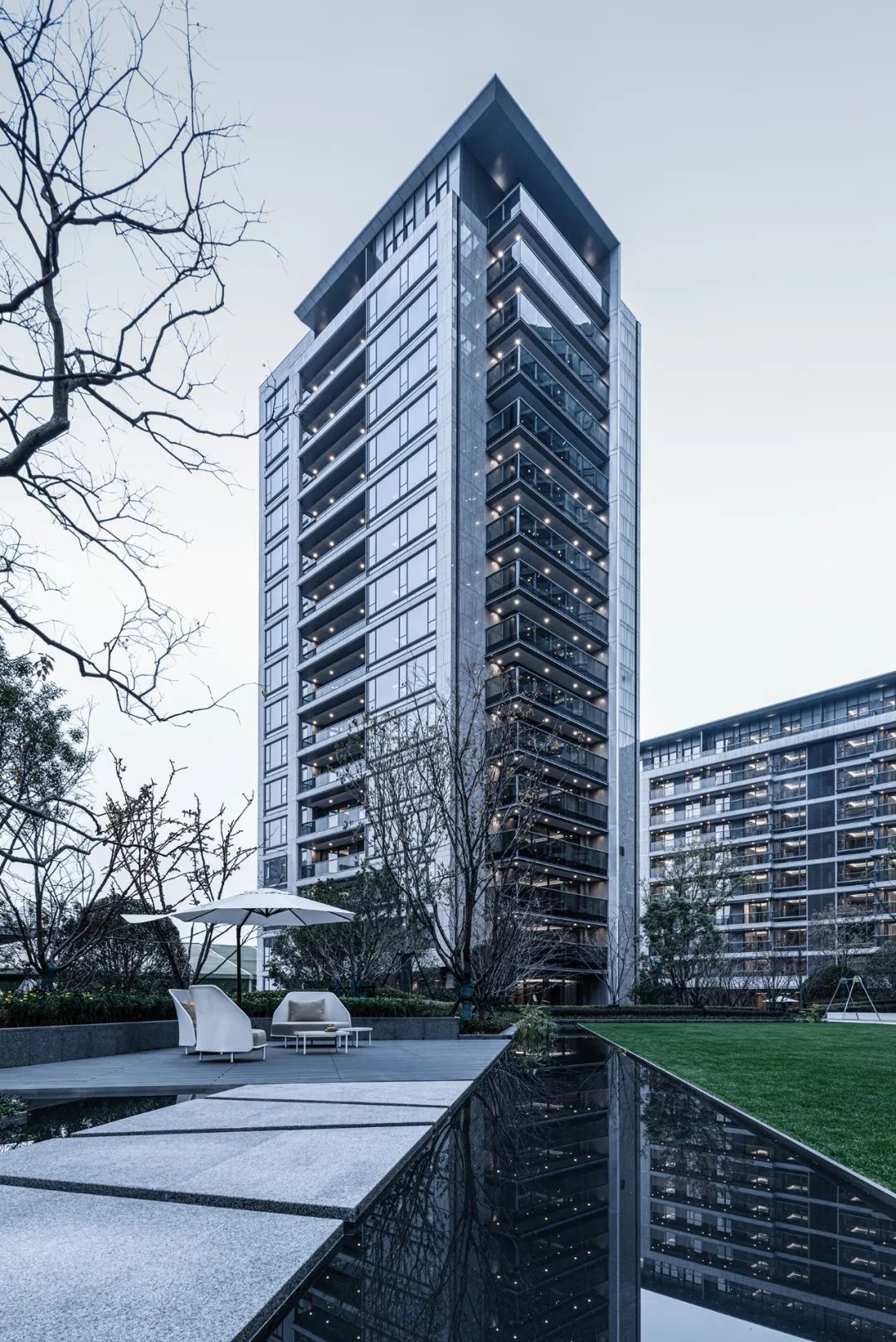

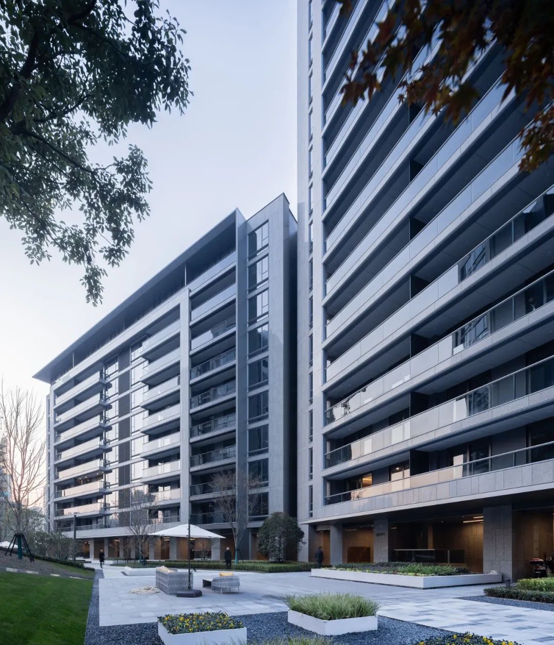

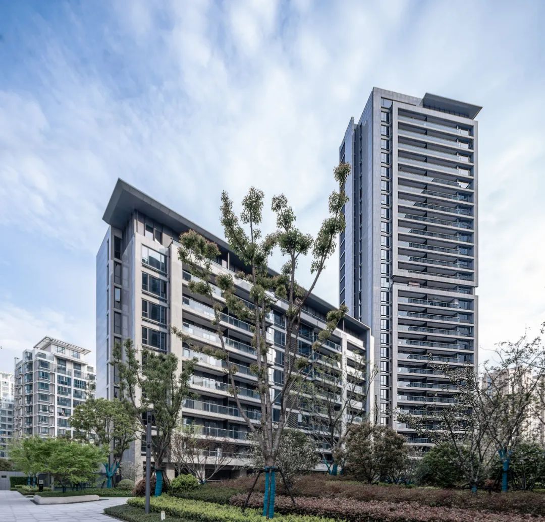

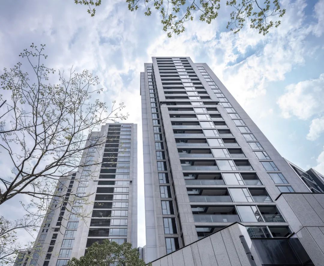

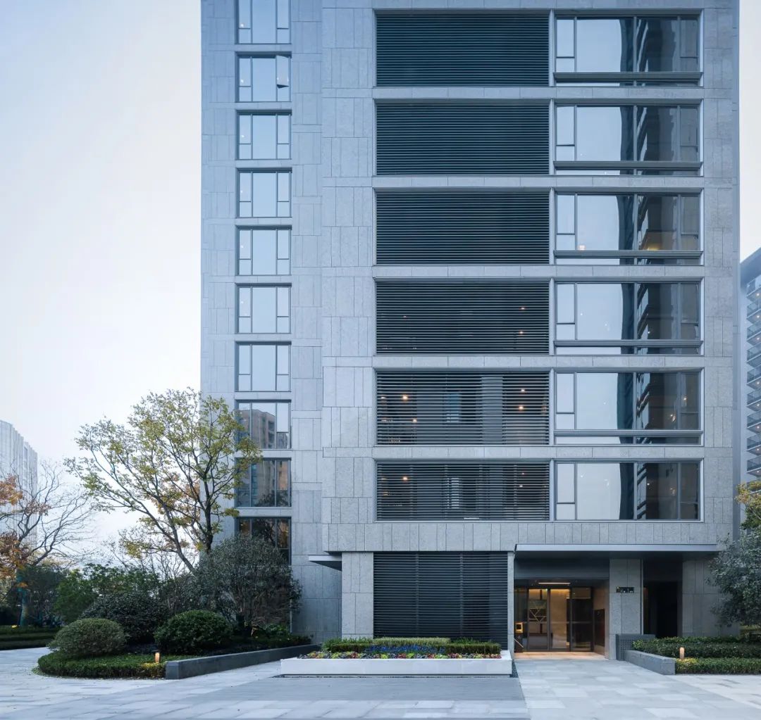

△ 建筑立面实景照

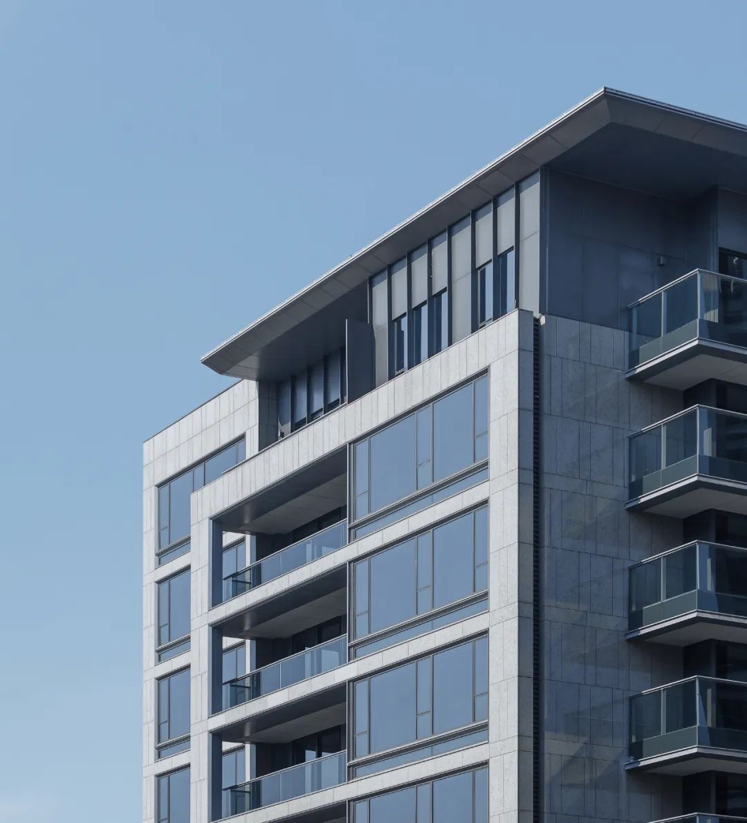

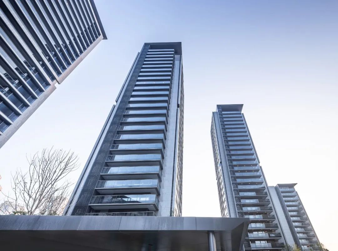

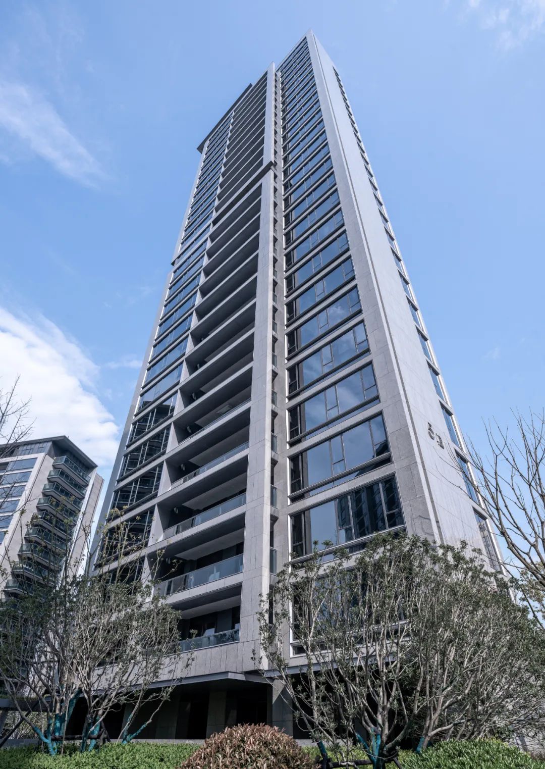

针对业主的担心,我们非常理解,因为当时国内住宅市场已从Art Deco进化到立面公建化风潮,形体拉平、规整对称、立面三段式、横线条贯通几乎成了住宅立面设计标准套路。但很显然,无论是横线条、竖线条或是立面轴线对称法则,确实都无法匹配现有户型形体关系。因此我们提出户型利益优先,立面设计可以跳出传统现有框架,寻求适宜的应对策略。
限定条件下的创新策略——杭州涌璘府设计回顾及思考第15张图片

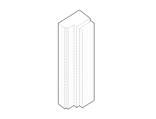

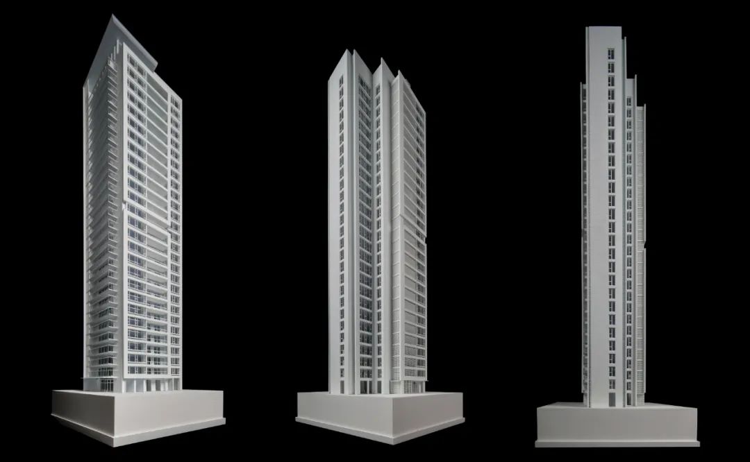

经过仔细分析,其实现有平面最大的难点是轮廓的不规整,强调“线”和“体”往往都会凸显形体的零碎,因此我们选择片墙这种“面”的形式语言来化解凹凸不平的体量关系,片墙之间的分离感弱化了形体的转角体量,形成立面若干层次的叠加。
限定条件下的创新策略——杭州涌璘府设计回顾及思考第16张图片
在这样一个理性分析生成的针对性策略之下,自由、非对称的立面样式回应了非对称、不规整的平面,平面和立面语言逻辑的一致性得到了保证。
限定条件下的创新策略——杭州涌璘府设计回顾及思考第17张图片
△ 主楼立面生成图

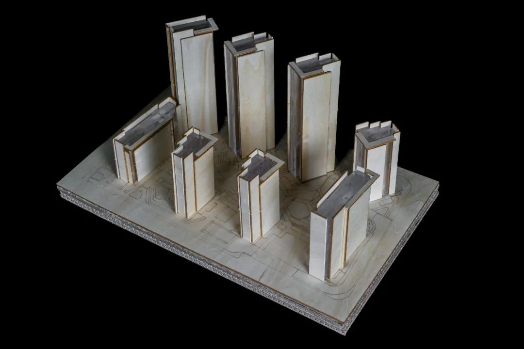

△ 概念研究模型

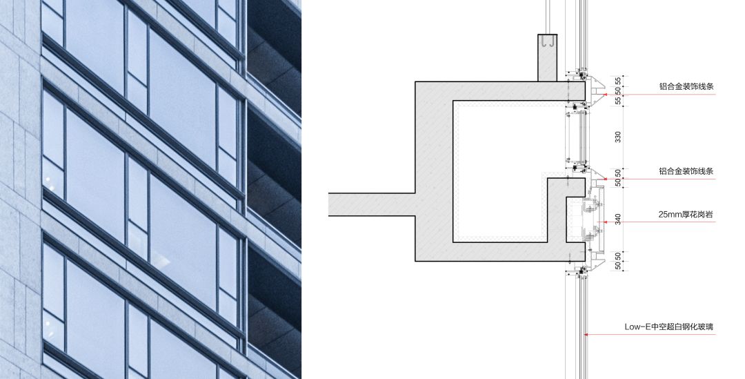

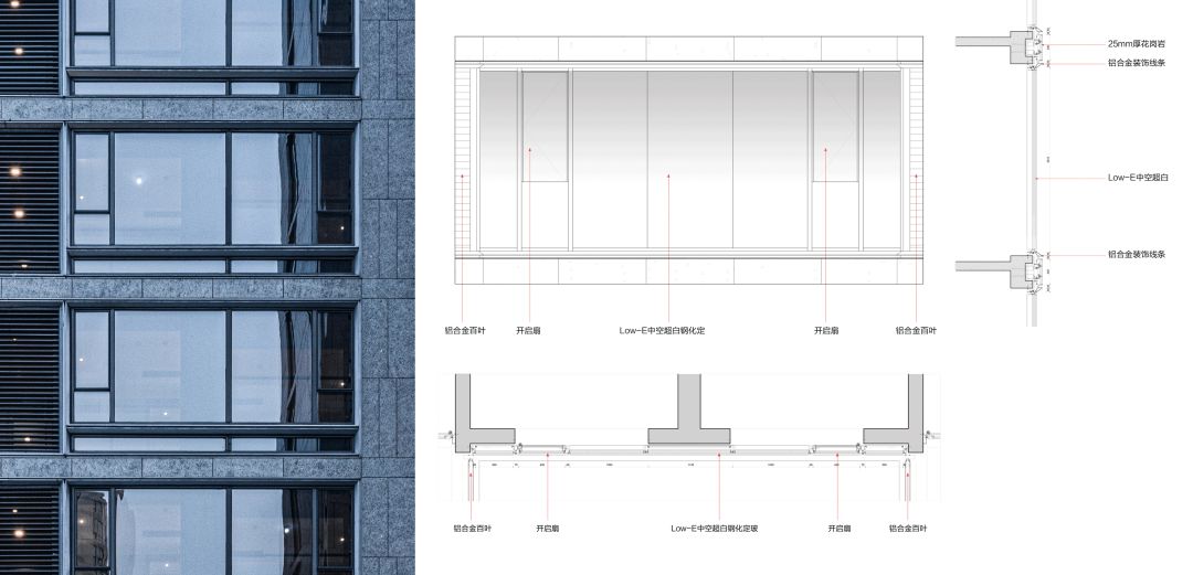

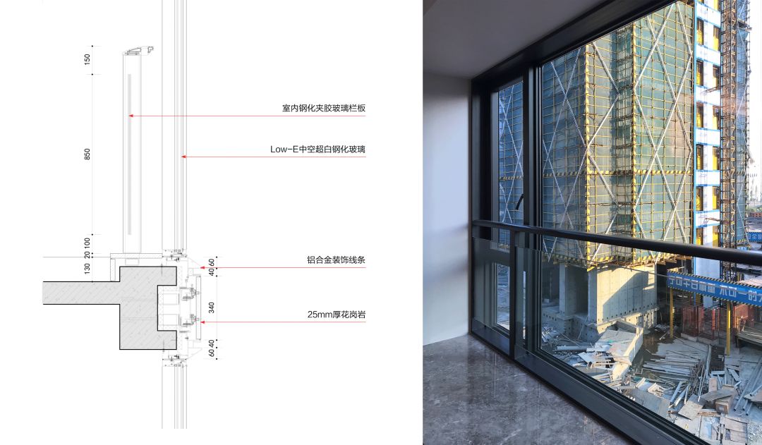

4.1  窗系统
限定条件下的创新策略——杭州涌璘府设计回顾及思考第26张图片

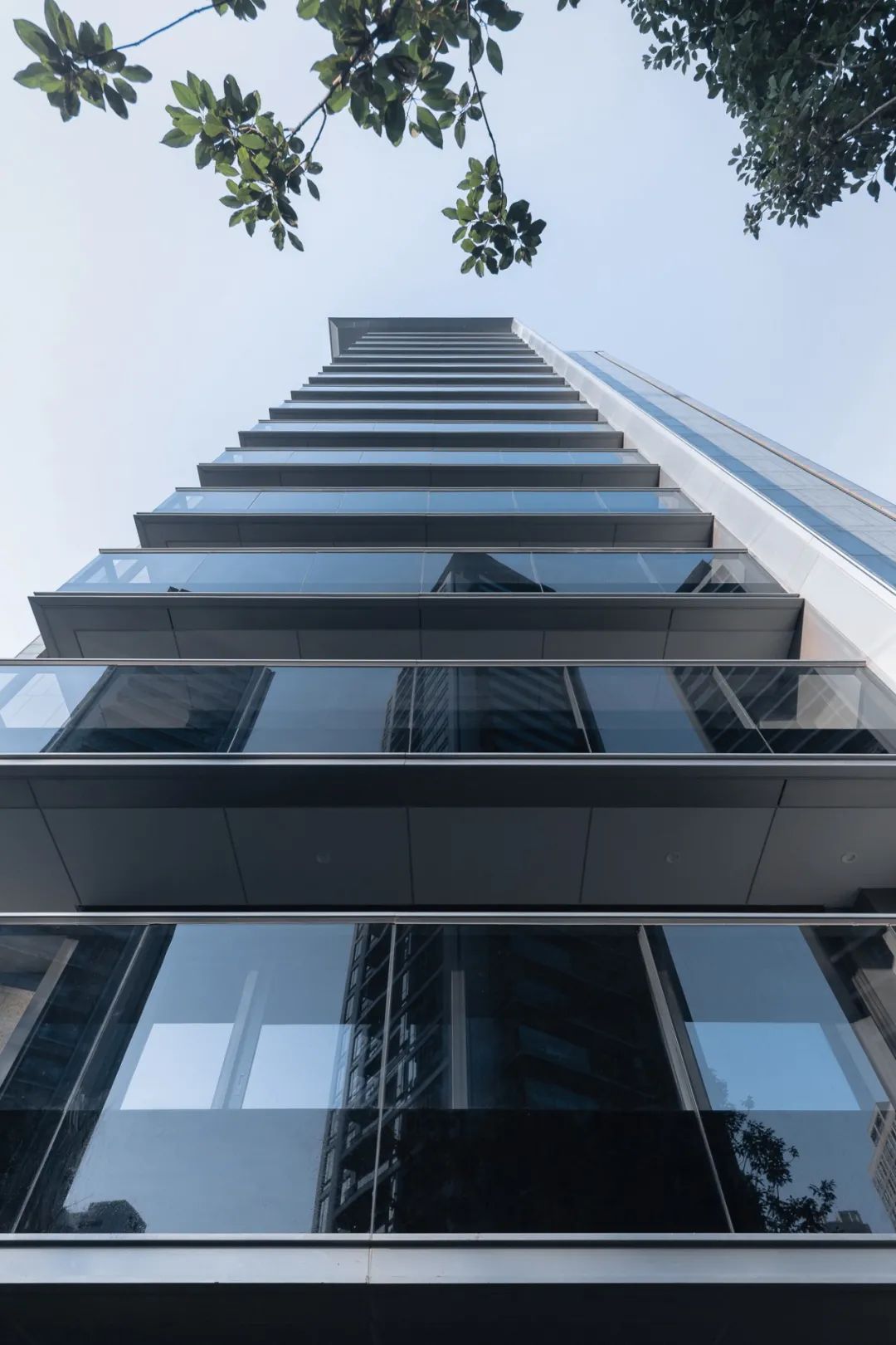

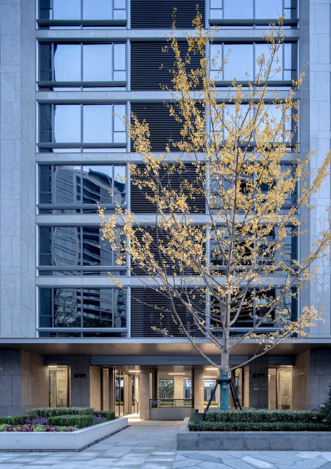

所有的实体部分和玻璃部分交界处,我们设计了100mm的横向和竖向挑耳,门窗框料全部固定在挑耳上,在挑耳外侧以铝板和型材为完成面,分户墙位置设置竖向立挺划分,保证了玻璃面的连续。根部大头部小的变截面型材既能遮挡挑耳和墙体,又能形成轻薄的立面划分线条。窗系统采用明框和隐框相结合的体系,玻璃窗四周为40mm明框,开启扇竖向明框60mm,通过设置槽口,使竖向明框显得更加轻盈,而外开的开启扇水平方向则设置为近似隐框。
限定条件下的创新策略——杭州涌璘府设计回顾及思考第27张图片
△ 窗系统的隐框开启扇细节

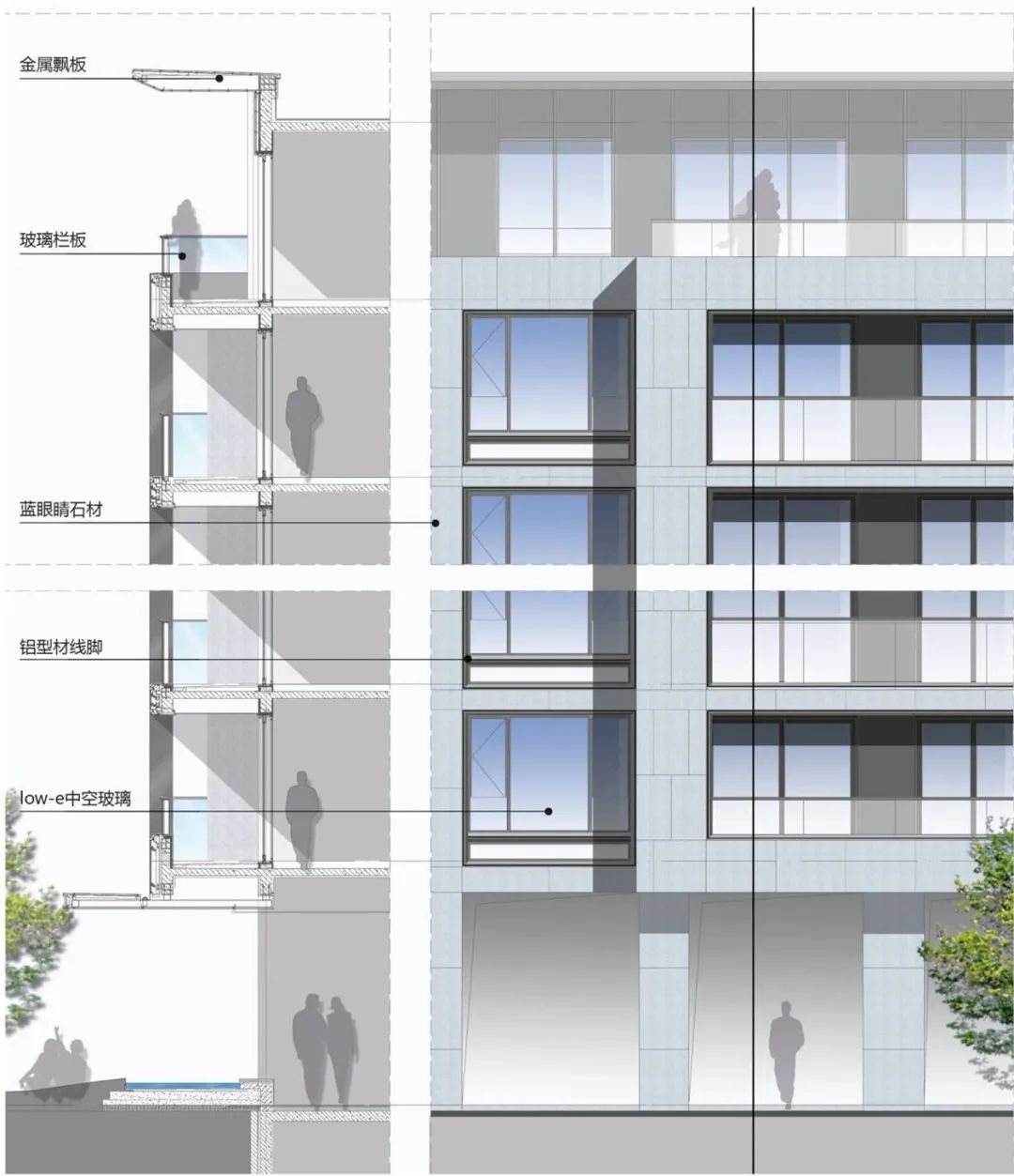

4.2  两种不同位置的飘窗节点
限定条件下的创新策略——杭州涌璘府设计回顾及思考第28张图片
限定条件下的创新策略——杭州涌璘府设计回顾及思考第29张图片
△ 飘窗1节点设计
在飘窗外立面节点处理上,飘窗上下两部分均采用窗系统,通过简洁的变截面铝型材,实现上下窗扇的平顺交接。节省材料用量的同时,既不会影响立面效果,也能保证气密性和水密性,提高门窗的整体保温效果。
限定条件下的创新策略——杭州涌璘府设计回顾及思考第30张图片
△ 飘窗2节点设计

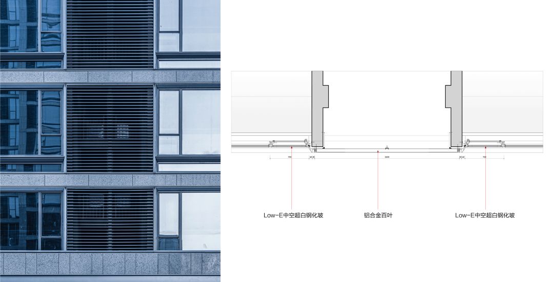

4.3  百叶与窗交接处节点
限定条件下的创新策略——杭州涌璘府设计回顾及思考第31张图片
在百叶与窗交接节点构造处理中,我们希望让百叶尽量与窗系统齐平。最后通过开模定制的型材收边,并用隐框方式固定百叶,既解决门窗与百叶交接的问题,又实现效果上完整平实的幕墙效果。
限定条件下的创新策略——杭州涌璘府设计回顾及思考第32张图片
△ 百叶与窗交接处节点设计

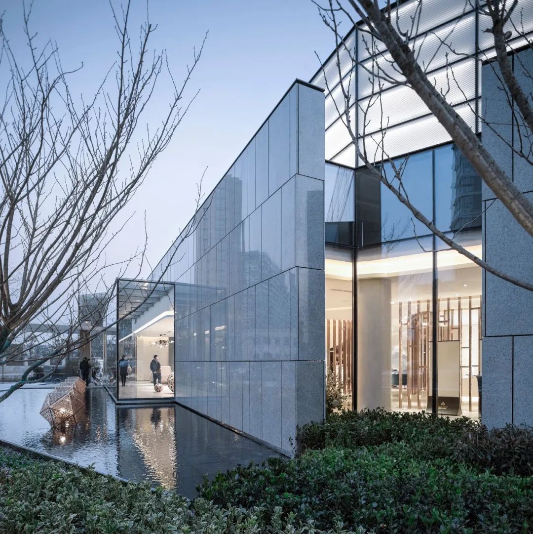

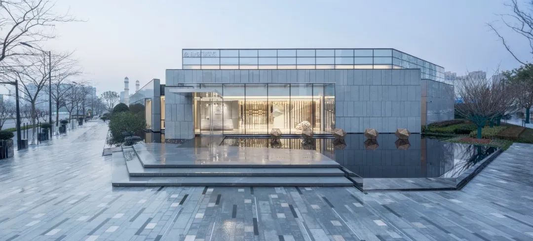

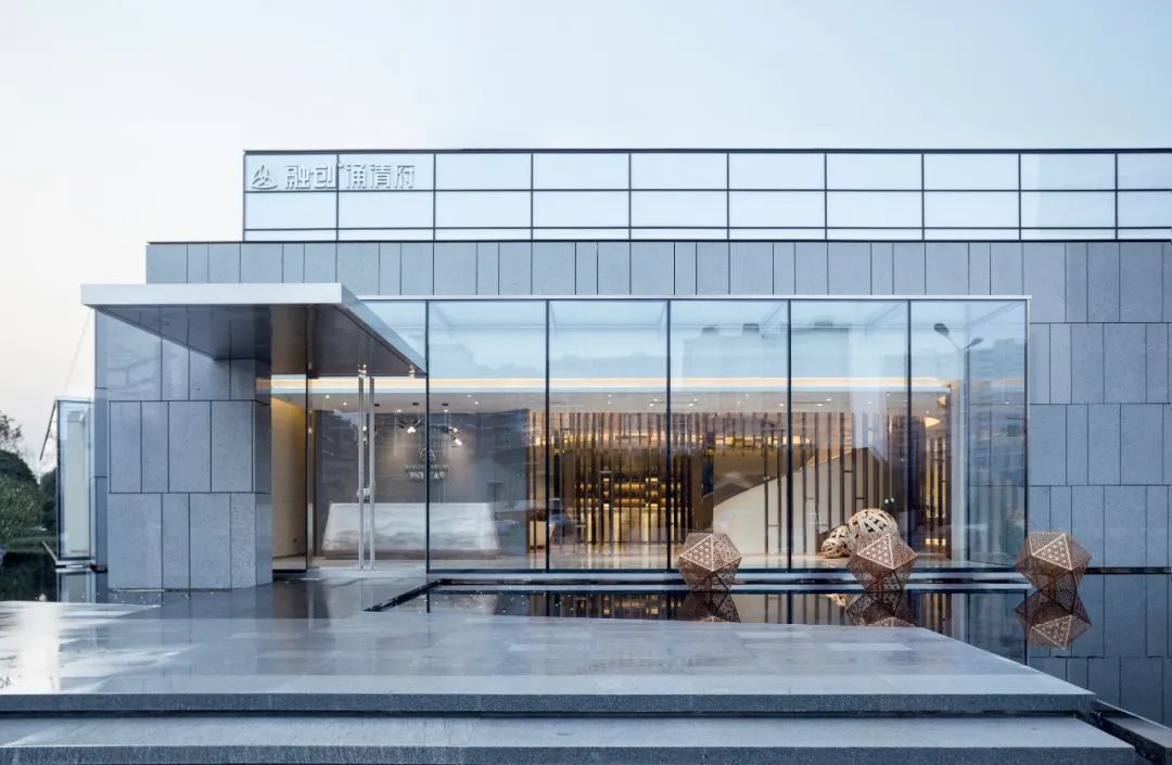

关于在销售中心的选址,一度让业主非常纠结。一方意见认为项目用地小,无法匹配项目示范区的高端性,所以提议就近租场地来造一个高大上的售楼处,销售完成后拆除。另一方意见则认为项目利润有限,最好能利用现有物业经营和管理用房以及商业来做售楼处,后期还原为商业用房,一次成型的模式,经济性最好。但也有人提出,现有的东北角L型商业裙房空间局促,体量不规整,场地限制大,貌似不具备一个售价5-6万的高端售楼处的空间先天条件。
限定条件下的创新策略——杭州涌璘府设计回顾及思考第34张图片
而我们认为,问题的关键不在于原有空间条件,还是在于设计能否跳脱传统的商业裙房范式,能否将不利因素化解转化。
限定条件下的创新策略——杭州涌璘府设计回顾及思考第35张图片
设计的难点在于同一空间当下和未来使用功能的不一致性,以及场地的限制。为此做了以下策略来应对:
限定条件下的创新策略——杭州涌璘府设计回顾及思考第36张图片
△ 概念生成图

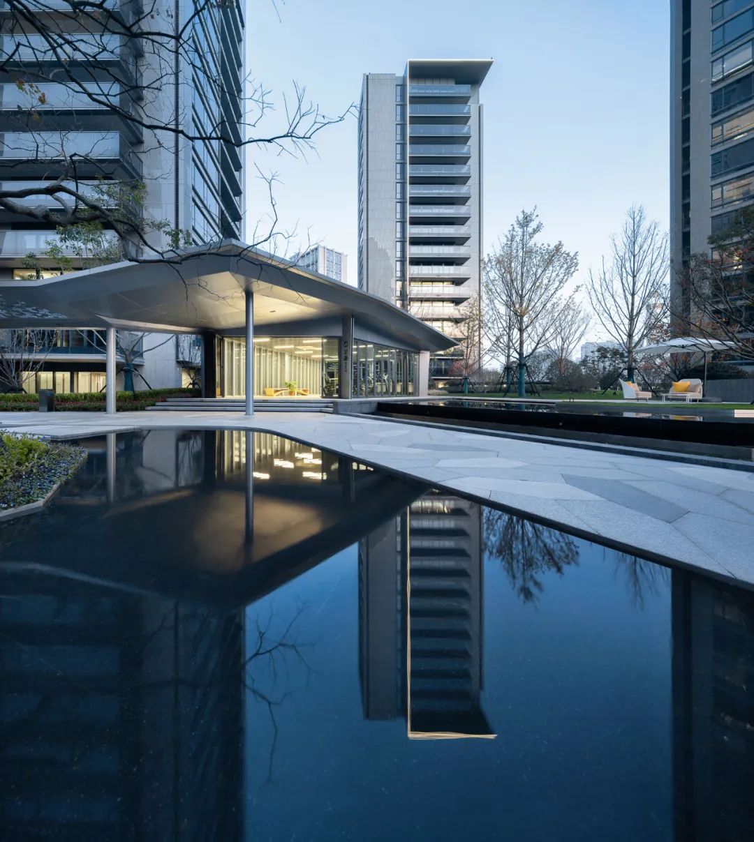

1.回应街角,以退让部分地形的方式,来形成前场空间和售楼处的主要展示面。
2.因为工期需要,此区域不能设地下室,所以在结构上与主体高层住宅脱离,形成不规则轮廓。
3.接着延续高层住宅的片墙和玻璃盒子的建筑语言,层层退后的墙体逐渐向两侧延伸,隔离消极场所因素,界定建筑自身的功能空间。
4.水平向玻璃盒子的穿插,与石墙面形成虚实对比,兼顾未来商铺物业用房和售楼处都需要的展示面。
5.样板房的空间以一个白色彩釉玻璃盒子叠加在一层体量之上,作为售楼处时兼具广告灯箱功能,未来销售结束后拆除简单易行。
限定条件下的创新策略——杭州涌璘府设计回顾及思考第37张图片

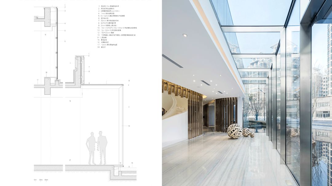

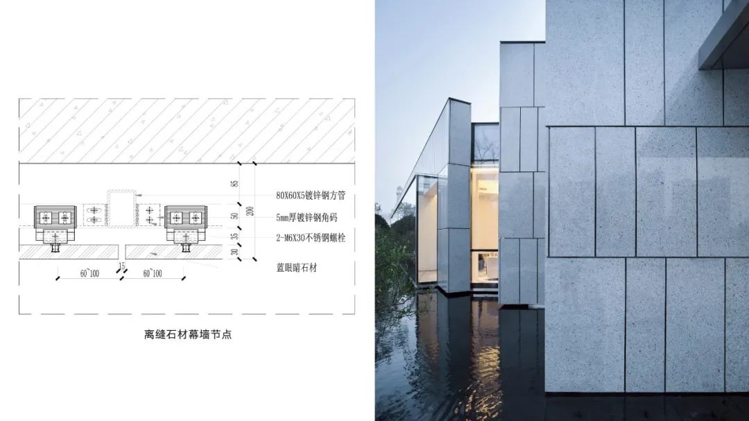

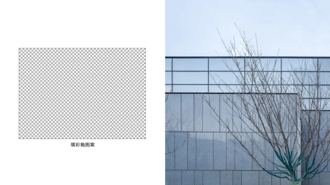

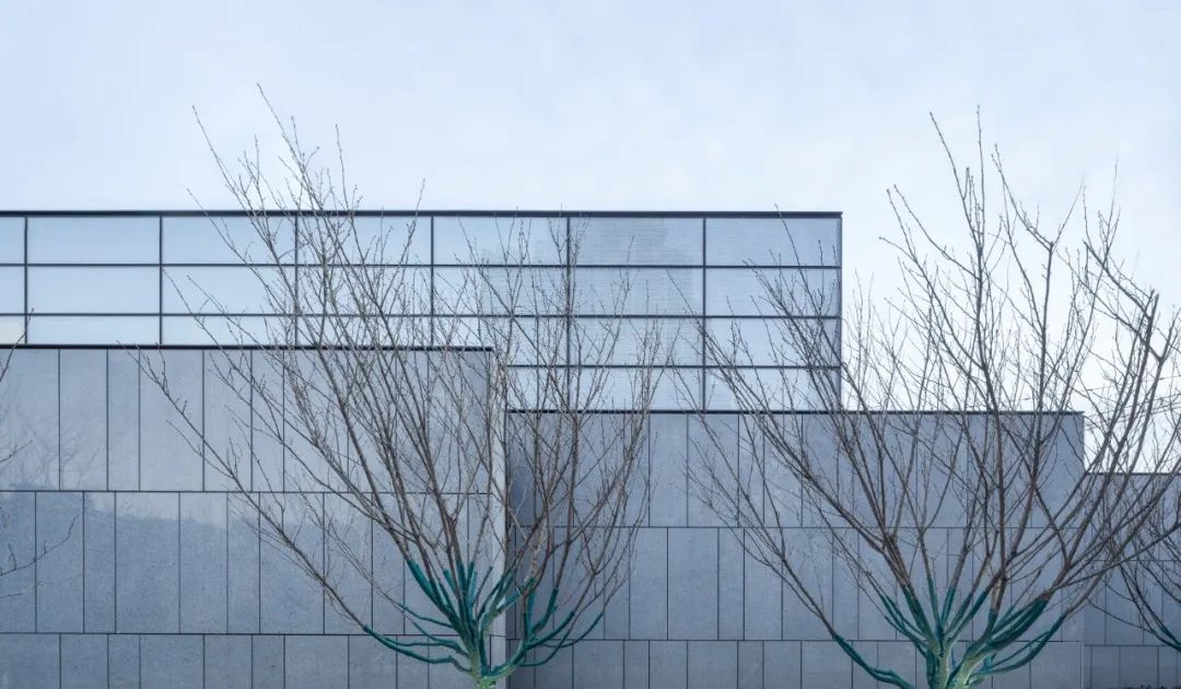

多种材质的拼接和精细化的细节处理。采用开放式幕墙体系,片墙石材间15mm的离缝做法,20mm厚不锈钢钢肋为支柱,与超白玻相结合的隐框幕墙的结合,突显玻璃盒子的轻盈感;二层玻璃盒子采用15×15彩釉图案,在夜空中形成半隐半透的灯箱效果。
限定条件下的创新策略——杭州涌璘府设计回顾及思考第38张图片
△ 离缝石材幕墙节点
限定条件下的创新策略——杭州涌璘府设计回顾及思考第39张图片
△ 底层玻璃盒子节点
限定条件下的创新策略——杭州涌璘府设计回顾及思考第40张图片
△ 二层玻璃盒子
不出所料,一周后我们提交的方案让业主喜出望外,满足了他们对经济性和颜值气质的综合诉求,帮助业主下定决心做出了决策。此时回想,如果当时我们没有主动迎接这个挑战,拿不出解决方案,结果完全可能是另一个方向。

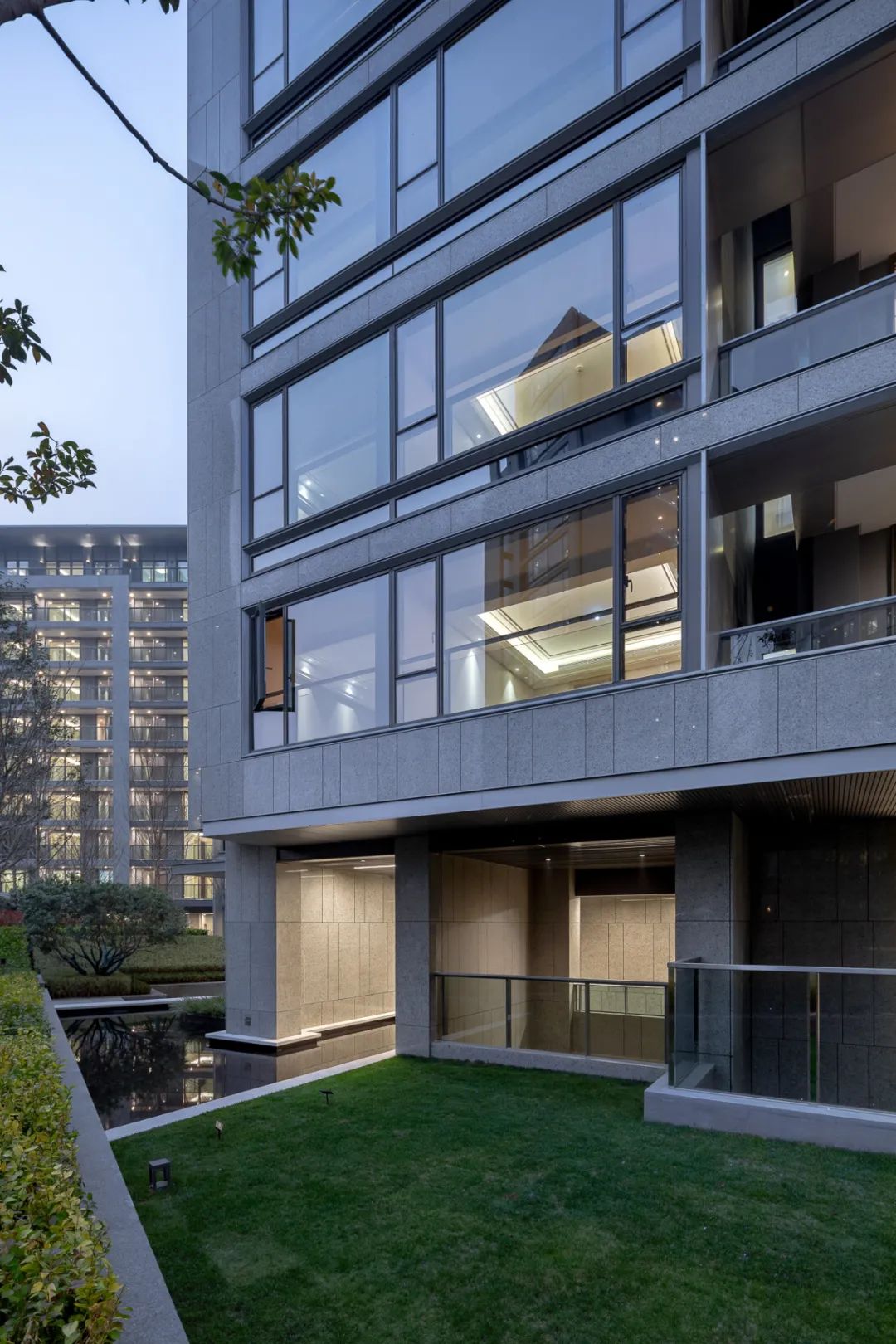

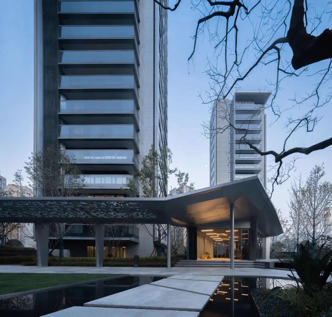

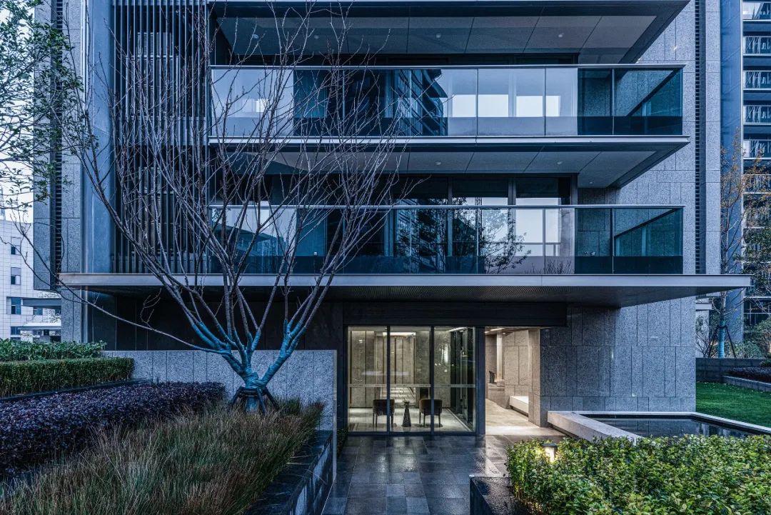

住宅区公共空间包括入户门厅、公共配套等,较为常见的处理方式是以门厅作为室内外空间的界限,并通过路径和空间来营造归家仪式感。随着对居住环境品质的更高需求,底层架空的设计逐渐流行起来。架空后的底层平面自然形成半室外空间用于邻里交往、景观营造、社区活动等多样化功能,一定程度上解放了用地范围内的土地资源,也革除了建筑内外空间界限。
限定条件下的创新策略——杭州涌璘府设计回顾及思考第43张图片
限定条件下的创新策略——杭州涌璘府设计回顾及思考第44张图片

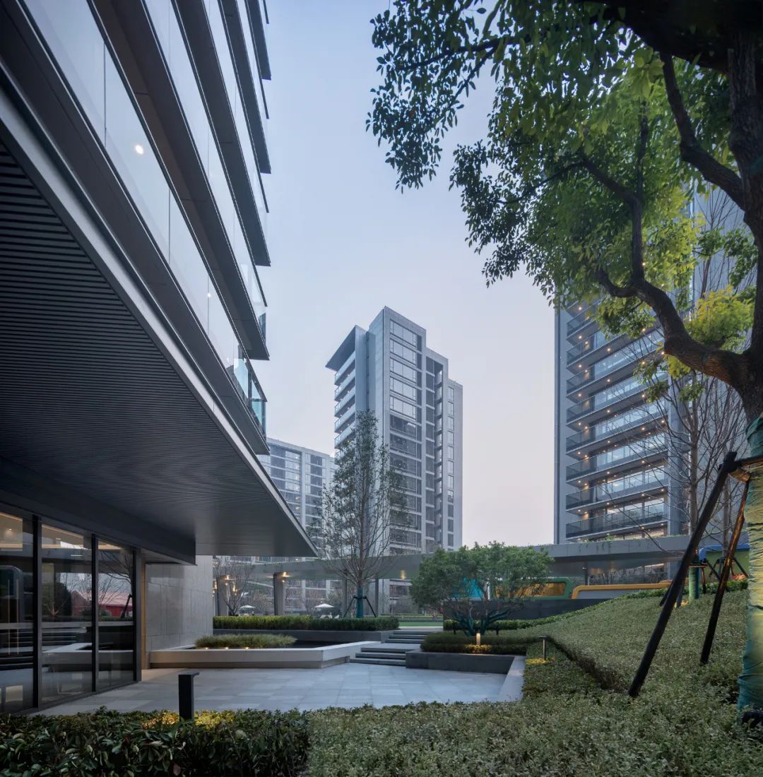

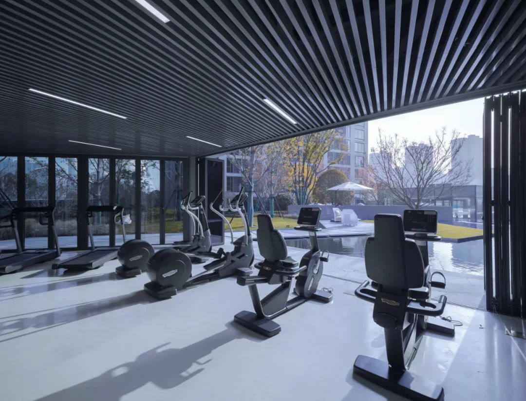

但在实际项目操作过程中,常因底层架空的归属边界不清晰,导致成为建筑、室内、景观三不管的盲区。因此在这个项目中,我们牵头整合了室内和景观的设计思路,建筑保证空间的连续性,地面造景交由景观延伸,吊顶设备由室内统一设置,最后图纸整合,实现一体化的高完成度空间。健身房、书房、公共厨房、亲子乐园等一系列归心配套功能在此实现。
限定条件下的创新策略——杭州涌璘府设计回顾及思考第45张图片
限定条件下的创新策略——杭州涌璘府设计回顾及思考第46张图片

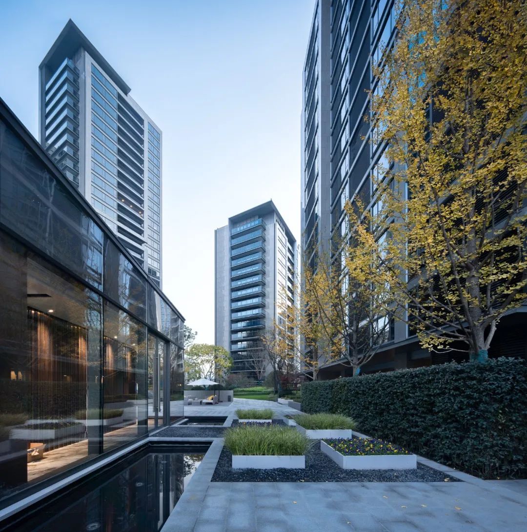

局部抬高室外景观地势,利于空间层次的划分和收放。由室外的步道、绿化、水系和活动交往场所等开放活力的空间,过渡至较为私密安静的室内门厅空间,由景观渗透的公共空间既丰富住户的体验感,也与庭院的设计有所联系和呼应。
限定条件下的创新策略——杭州涌璘府设计回顾及思考第47张图片
限定条件下的创新策略——杭州涌璘府设计回顾及思考第48张图片
限定条件下的创新策略——杭州涌璘府设计回顾及思考第49张图片
△ 底层架空空间

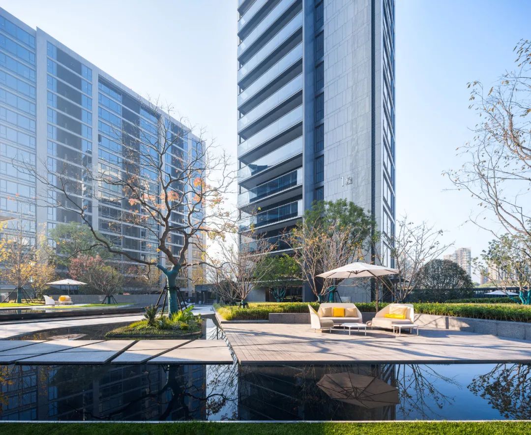

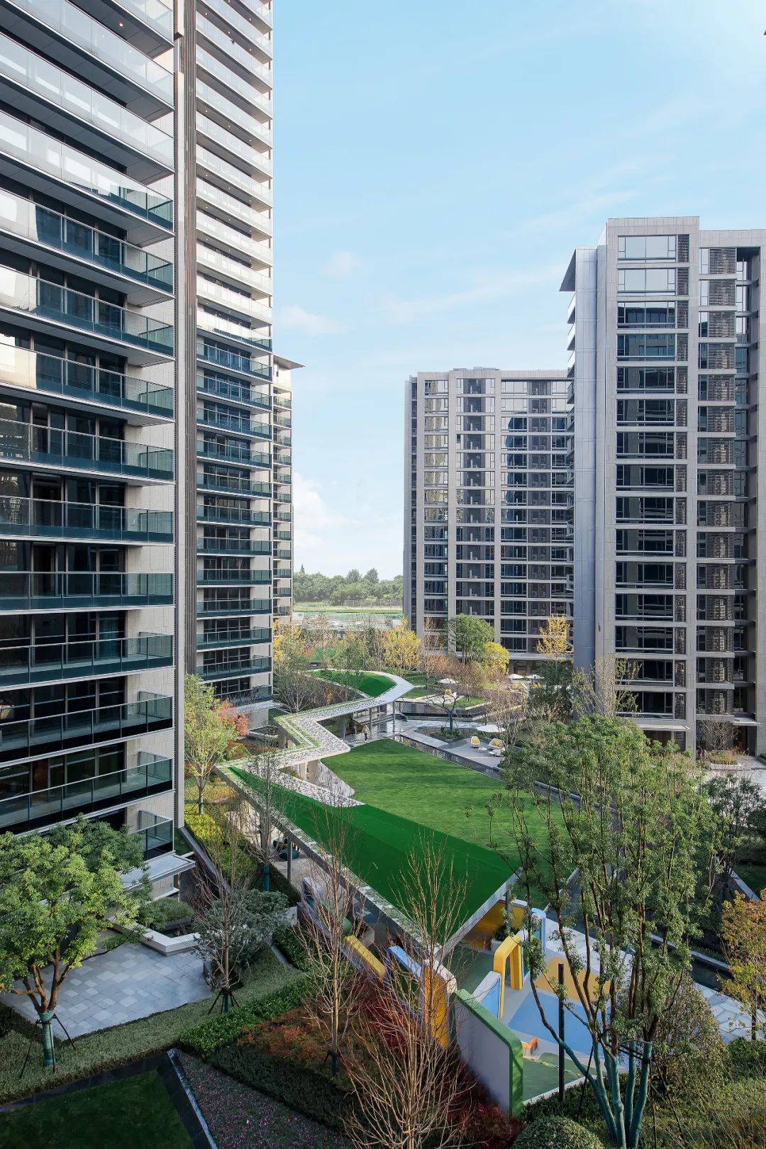

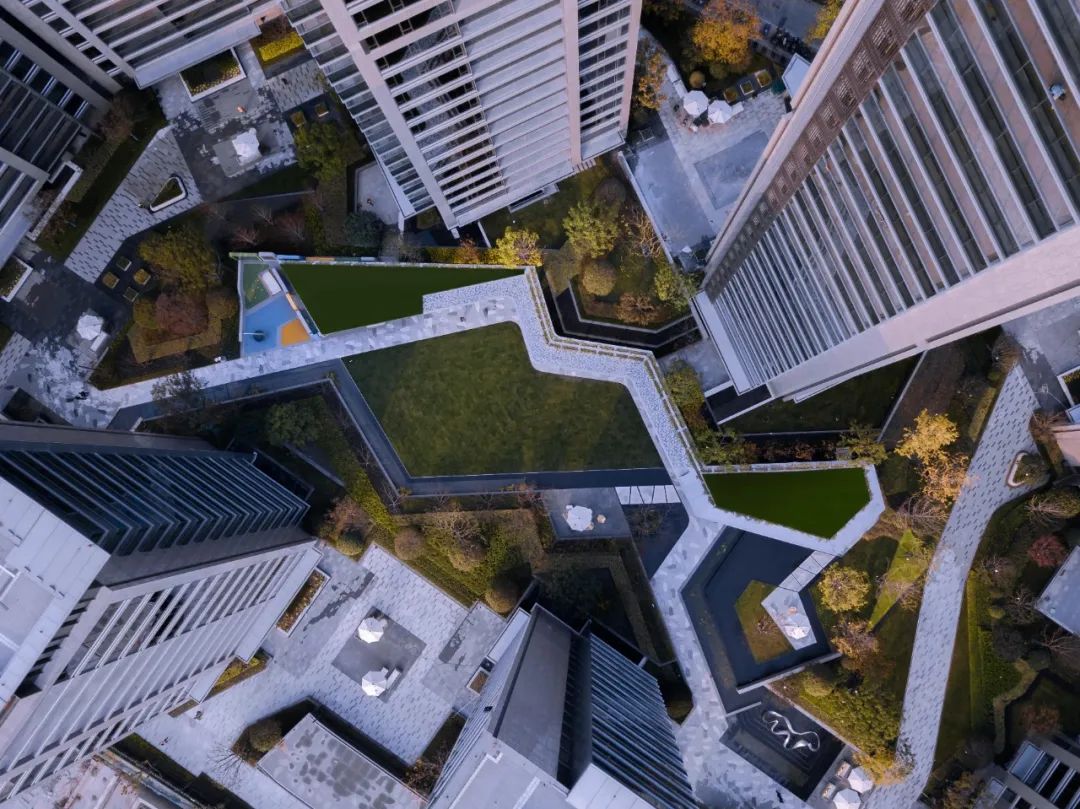

中轴对称、空间围合、一览无余的中心大花园是住宅园区典型的景观通用手法。但限于本项目场地狭小,平铺直叙的设计方式只会显得空间更逼仄。所以我们提出花园要去中心化,化整为零。与建筑理念相通,通过平面曲折和高差起伏,曲径通幽和通而不透,多层次、精致的设计形态,产生视觉上的转换效果。
限定条件下的创新策略——杭州涌璘府设计回顾及思考第51张图片
限定条件下的创新策略——杭州涌璘府设计回顾及思考第52张图片
限定条件下的创新策略——杭州涌璘府设计回顾及思考第53张图片
限定条件下的创新策略——杭州涌璘府设计回顾及思考第54张图片
最后景观设计单位以书法的笔触为灵感完成了一个非常现代构成感的设计,通过一个连续的非线性折顶,勾勒出住户的生活和社交轨迹,并串接了若干个尺度宜人的小花园。

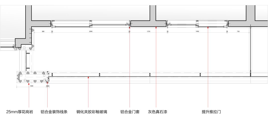

8.1  阳台节点
阳台外墙柱内凸,优化结构截面,结合室内窗帘盒的设置,保证阳台的连续性。增设门套,避免阳台涂料面的阳角转角。
限定条件下的创新策略——杭州涌璘府设计回顾及思考第58张图片
限定条件下的创新策略——杭州涌璘府设计回顾及思考第59张图片
△ 阳台平面大样

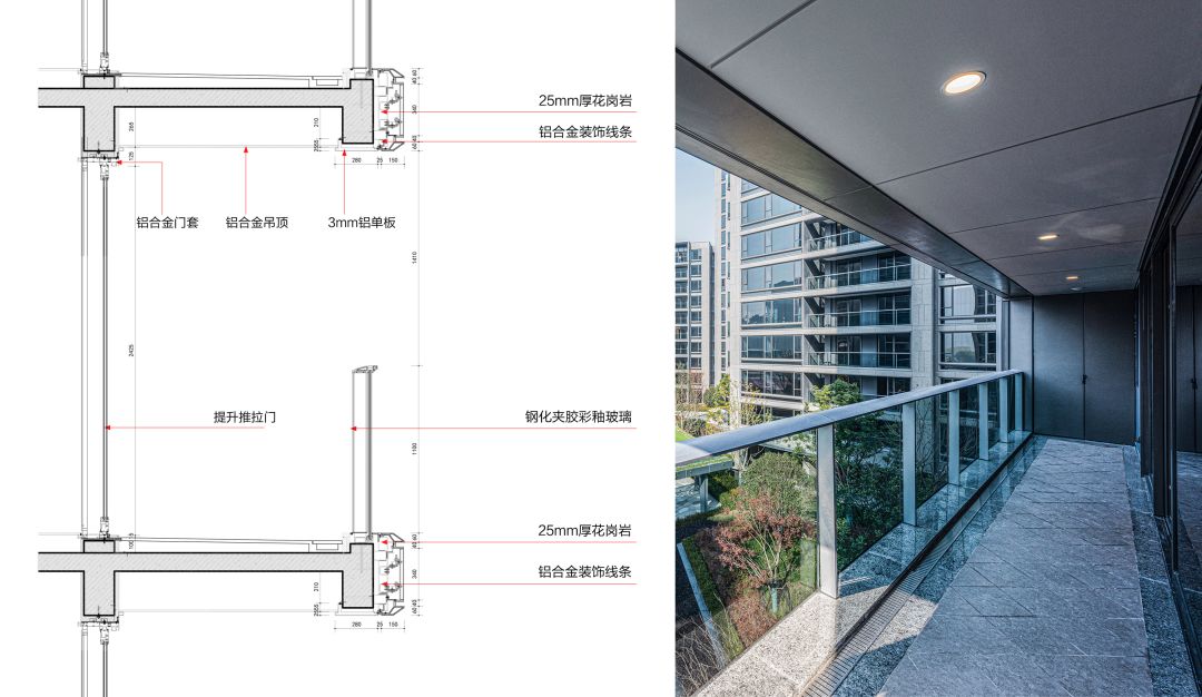

设计时控制阳台挑梁高度,保证阳台吊顶完成面和阳台门框等高。
限定条件下的创新策略——杭州涌璘府设计回顾及思考第60张图片
△ 阳台吊顶的精细化处理

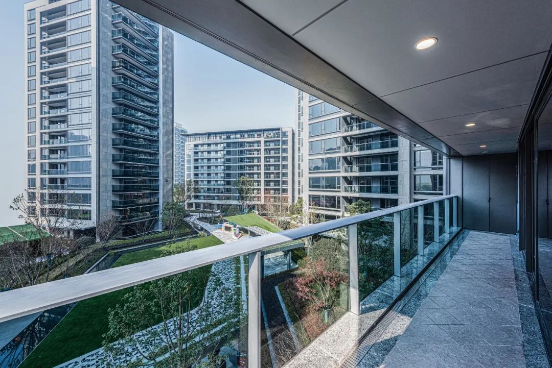

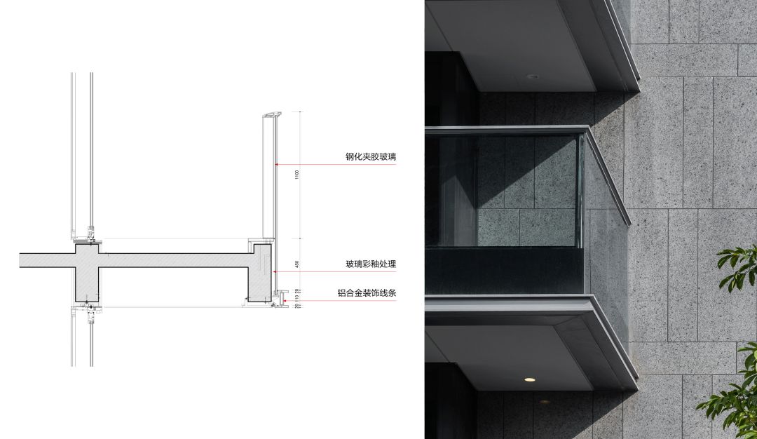

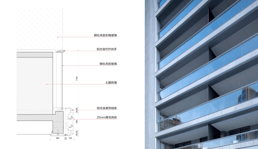

为了强化转角侧向大阳台的玻璃体积感,将玻璃栏板下沿到混凝土梁外侧,栏板采用外挂方式固定,并做局部釉面处理,遮挡混凝土截面。
限定条件下的创新策略——杭州涌璘府设计回顾及思考第61张图片
△ 彩釉栏板节点
综合考虑到实用性和外观效果,两户阳台之间的分户隔断,我们下半部分采用实墙,上半部分采用彩釉玻璃,住户实用性和私密性兼备,也保证了阳台界面的连续性。
限定条件下的创新策略——杭州涌璘府设计回顾及思考第62张图片
△ 实体栏板与玻璃结合的分户方式
人性化的室内防护栏板设计,将室外金属型材窗套延伸到室内,与室内防护栏杆形成一个整体,受力构件和扶手都与窗户划分保持一致,同时将栏板上下都留有空隙,为住户清洁玻璃时带来方便。
限定条件下的创新策略——杭州涌璘府设计回顾及思考第63张图片
△ 室内栏板节点

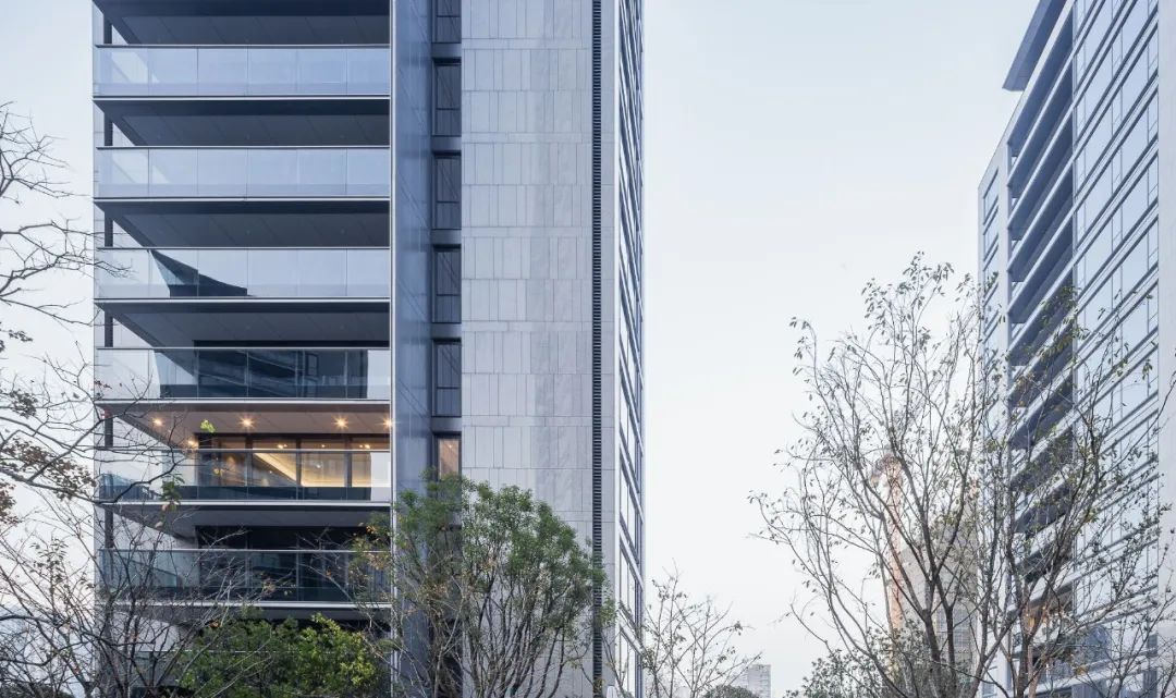

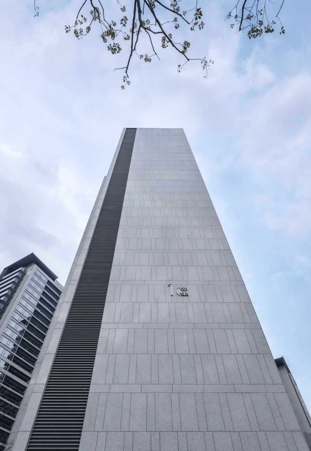

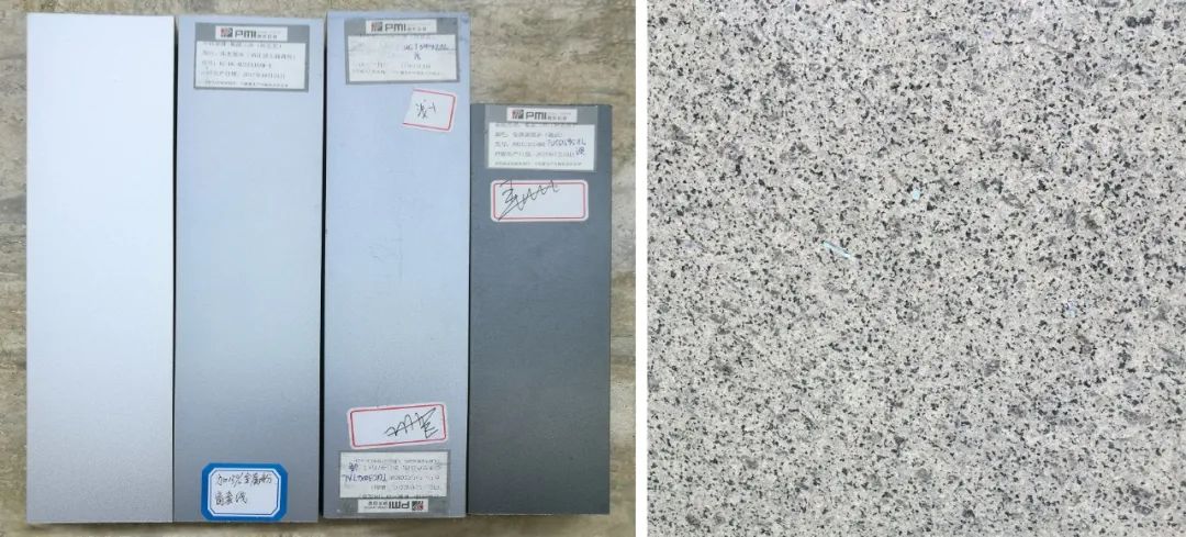

天然石材是高端住宅的主要外墙材料,与大量的玻璃共同构成最有识别性的立面形象。
限定条件下的创新策略——杭州涌璘府设计回顾及思考第65张图片
限定条件下的创新策略——杭州涌璘府设计回顾及思考第66张图片
△ 4,5#楼 南立面材质分析
限定条件下的创新策略——杭州涌璘府设计回顾及思考第67张图片
△ 多种比对石材和蓝眼睛石材
限定条件下的创新策略——杭州涌璘府设计回顾及思考第68张图片

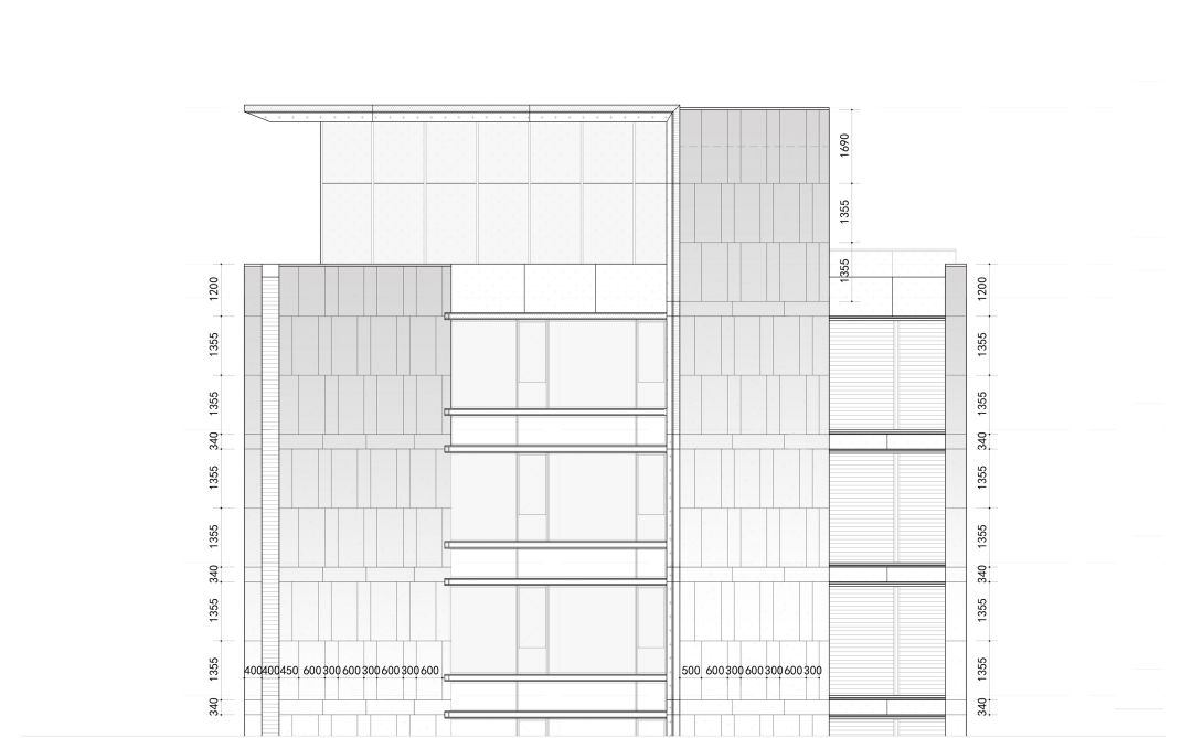

经过多轮现场实体样板比对,我们选择了暖灰色的石材。并以两个不同的模数,进行了错缝划分,竖向拼接,强化垂直感。

关于金属型材颜色,也做了两种色彩区分。立面实虚交界处型材框都选用亮银色喷涂,玻璃划分立挺保持与玻璃一致,选用深灰色喷涂,这样形成两个立面层次,强化了洞口边界的精致度。

在不突破限高的基础上,通过顶层设置构架,以折板的语言将外立面幕墙延伸到设备层,将电梯机房隐藏到了立面的背后。
限定条件下的创新策略——杭州涌璘府设计回顾及思考第73张图片
△ 高层楼顶电梯房
