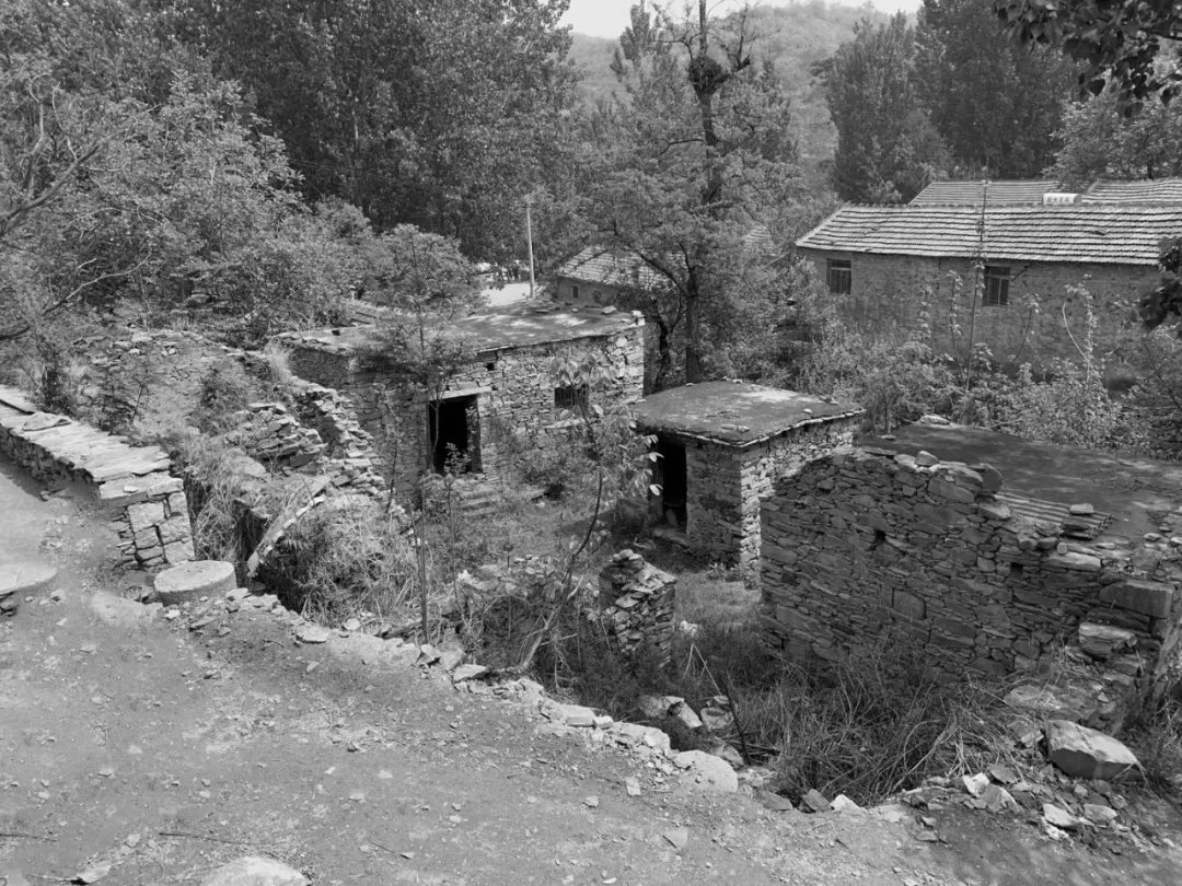

在上位乡村规划中,希望以文旅为切入点,将九女峰十九个村整体打造成集田园文旅、康养度假、高效农业、研学游学于一体的乡村生态旅游度假区,其中东西门村的改造后业态被定位为高端度假民宿,但由于并没有太多增量用地指标,设计范围被限制在现有的宅基地内。场地为典型的坡地村落,植被茂密,一条小河穿过其间,登至村落山顶,可遥望泰山,尽揽壮阔景色。项目启动之初,地块内已经没有村民居住,只留下十二组石屋,以及一些残破的石头墙壁和少量曾被作为猪圈使用的生产用房,有的为近期新建,有的已有多年的历史。

东西门村旧建筑所遗留的传统石墙,来自村内石头匠人娴熟的手工技艺,而设计的首要问题,便是如何处理这些石墙,毛石墙不仅是乡村风貌的重要特征,同时也是乡村肌理最重要的痕迹所在,因此我们的设计深化及材料运用均围绕石墙展开。
十二个宅基地的新生:泰安东西门村活化更新第12张图片
△ 旧建筑的石墙
设计前期仔细地测绘了现场留存的石屋和石墙,选择质量比较好的部分进行标注和保留。由于质量问题无法保留的石墙,也将石头堆放保存,再按照原来的位置重建。我们将这些旧的石墙视为“锚固”新建筑的重要依据,这样,新与旧,自然而然的有了一种延续与传承。

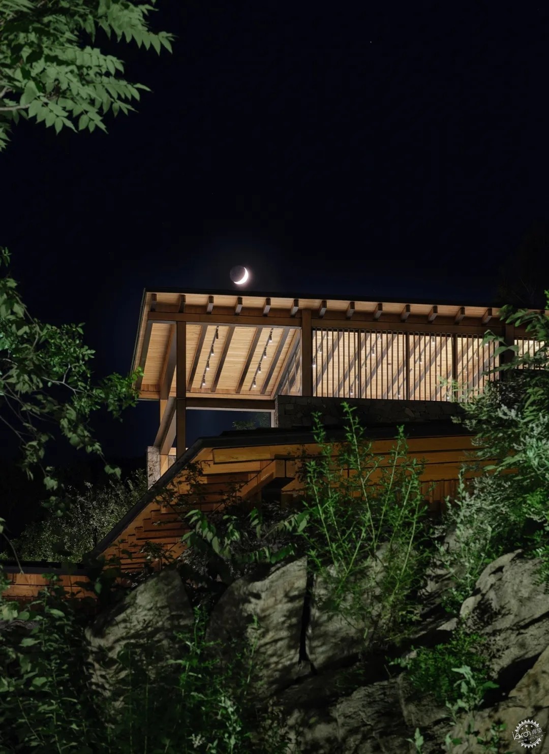

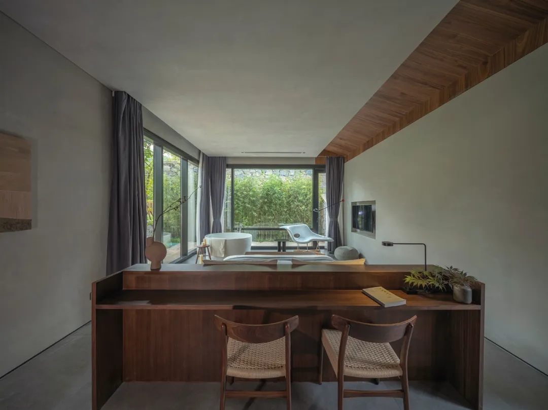

建筑主要采用的简洁玻璃界面与粗粝的毛石墙形成对比,屋檐及层间用精致的铝型材收边。再加上屋檐下暖色的竹木墙板,试图营造质朴而不失精致的当代乡村新审美。最终,有别于其它院子以石头质感锚固于大地的稳重,十二号院子以轻盈的姿态在二层悬挑出了大面积的L型转角灰空间,与环境中的原始树木相融合,使来访者可直接与自然对话。
