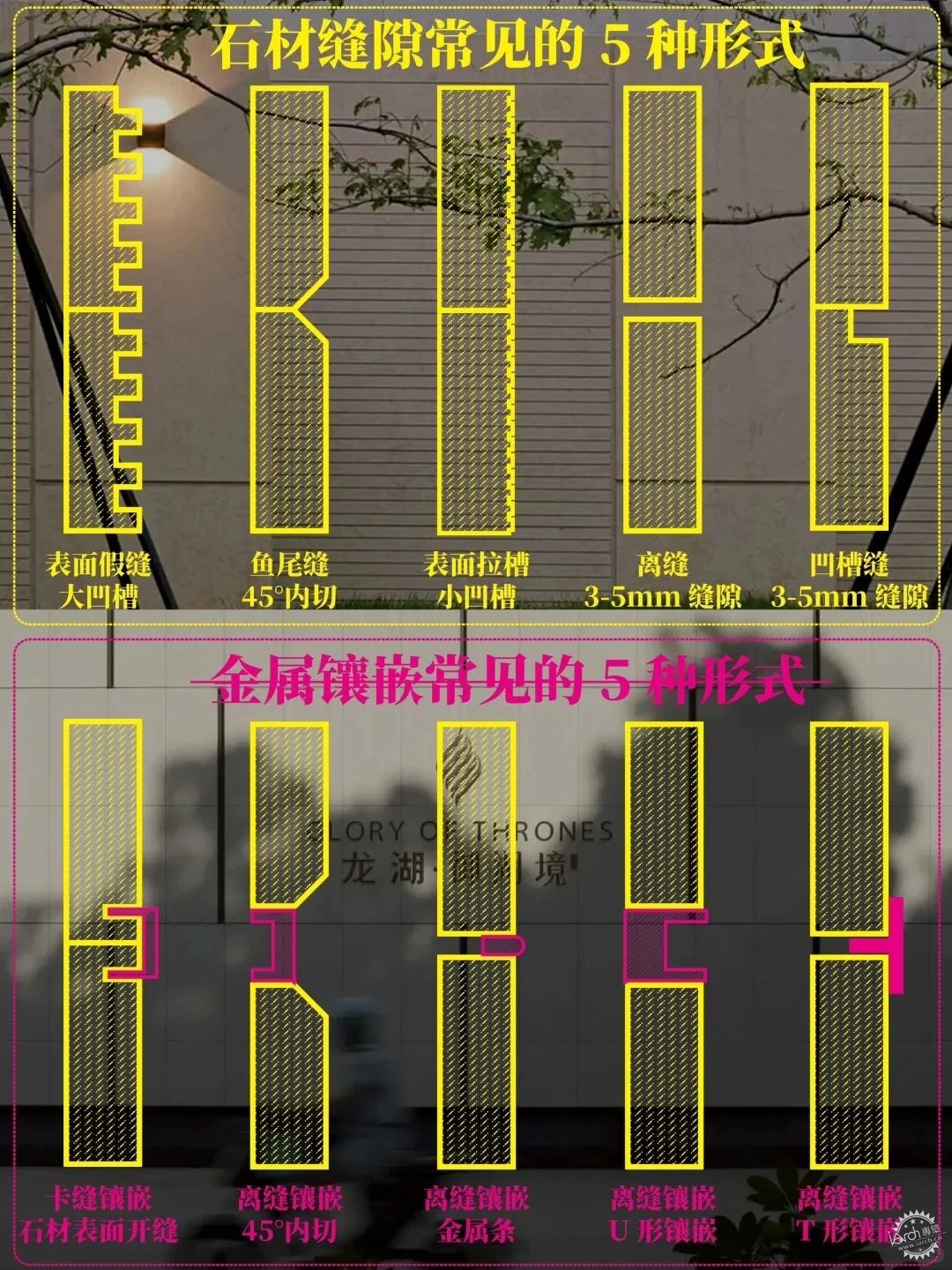

一般石材常见的缝隙处理方式有五种:

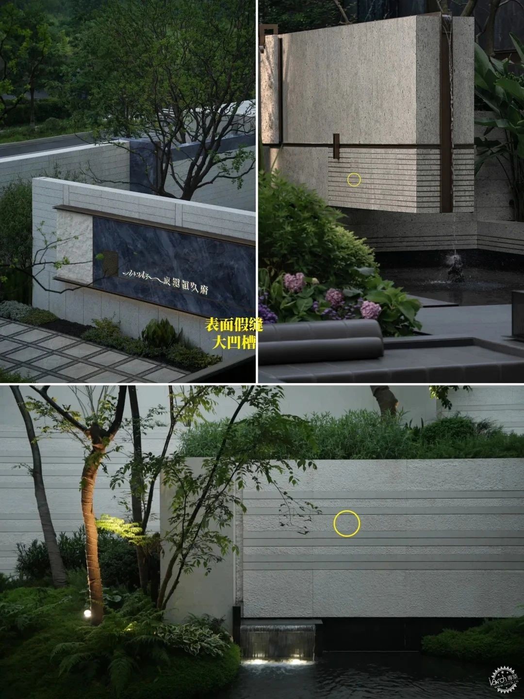

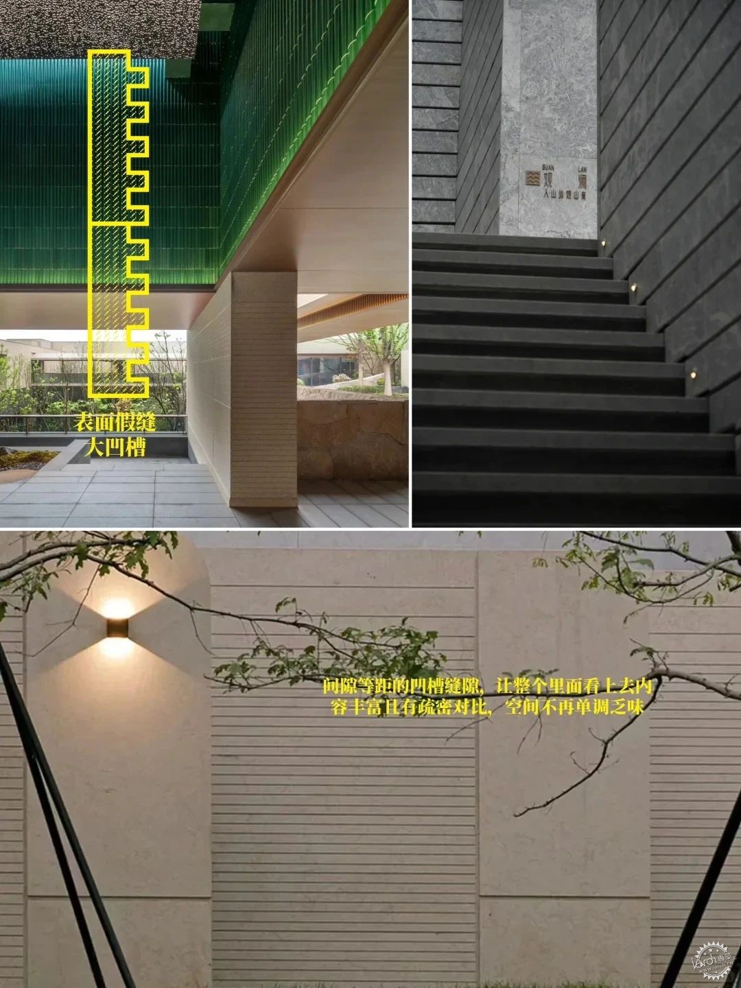

一、大凹槽假缝
间隙等距的凹槽缝隙,让整个里面看上去内容丰富且有疏密对比,空间不再单调乏味,缝隙的间距一般控制在100-200mm之间,也可能视立面情况加密或者稀疏。

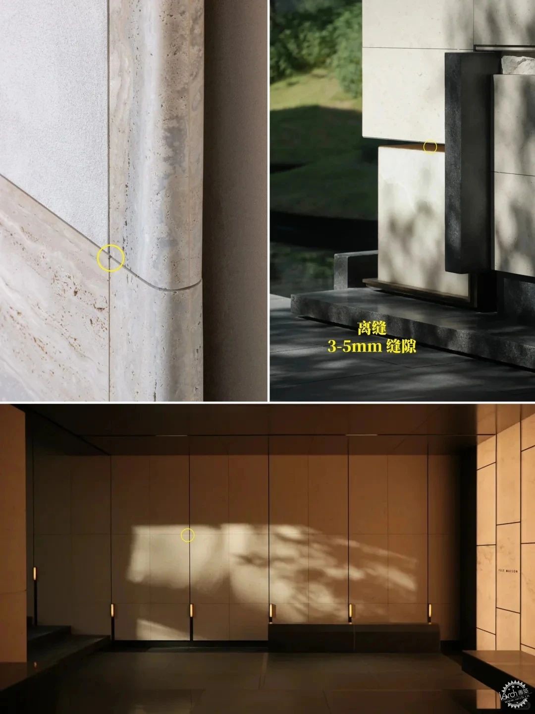

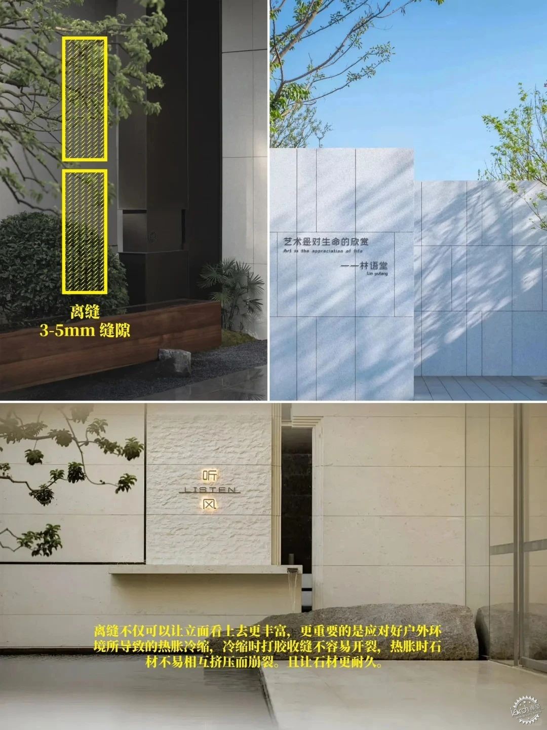

二、离缝
离缝不仅可以让立面看上去更丰富,更重要的是应对户外环境温差所导致的热胀冷缩,离缝工艺能让石材冷缩时打胶缝不容易开裂,也能让石材热胀时不易相互挤压而崩裂。且让石材更耐久。

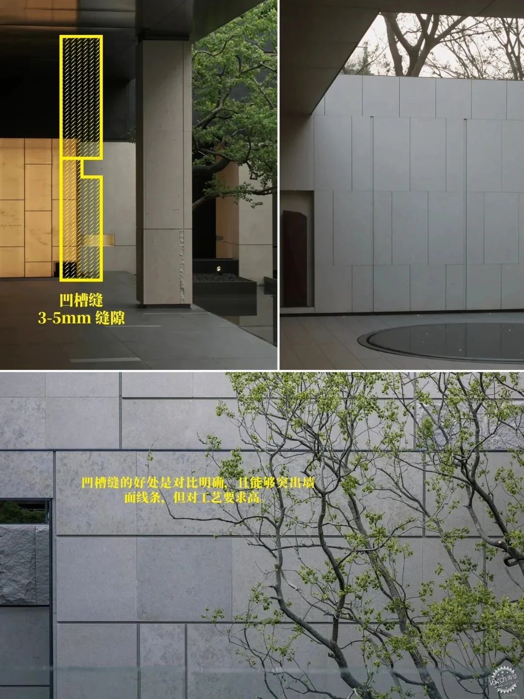

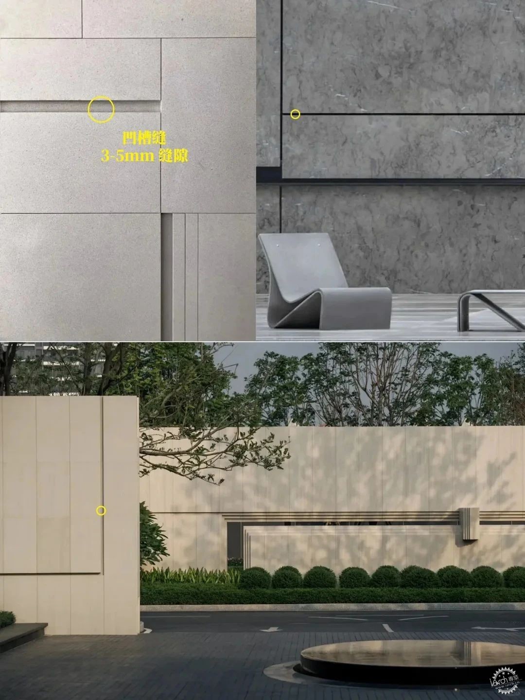

三、凹槽缝
凹槽缝的好处是立面线条对比明确,且能够突出墙面线条,使得墙面的集合拼贴感更强烈,也能增加墙面凹凸的细节,对工艺要求较高,常见的留缝的距离10mm-15mm-30mm-50mm 。

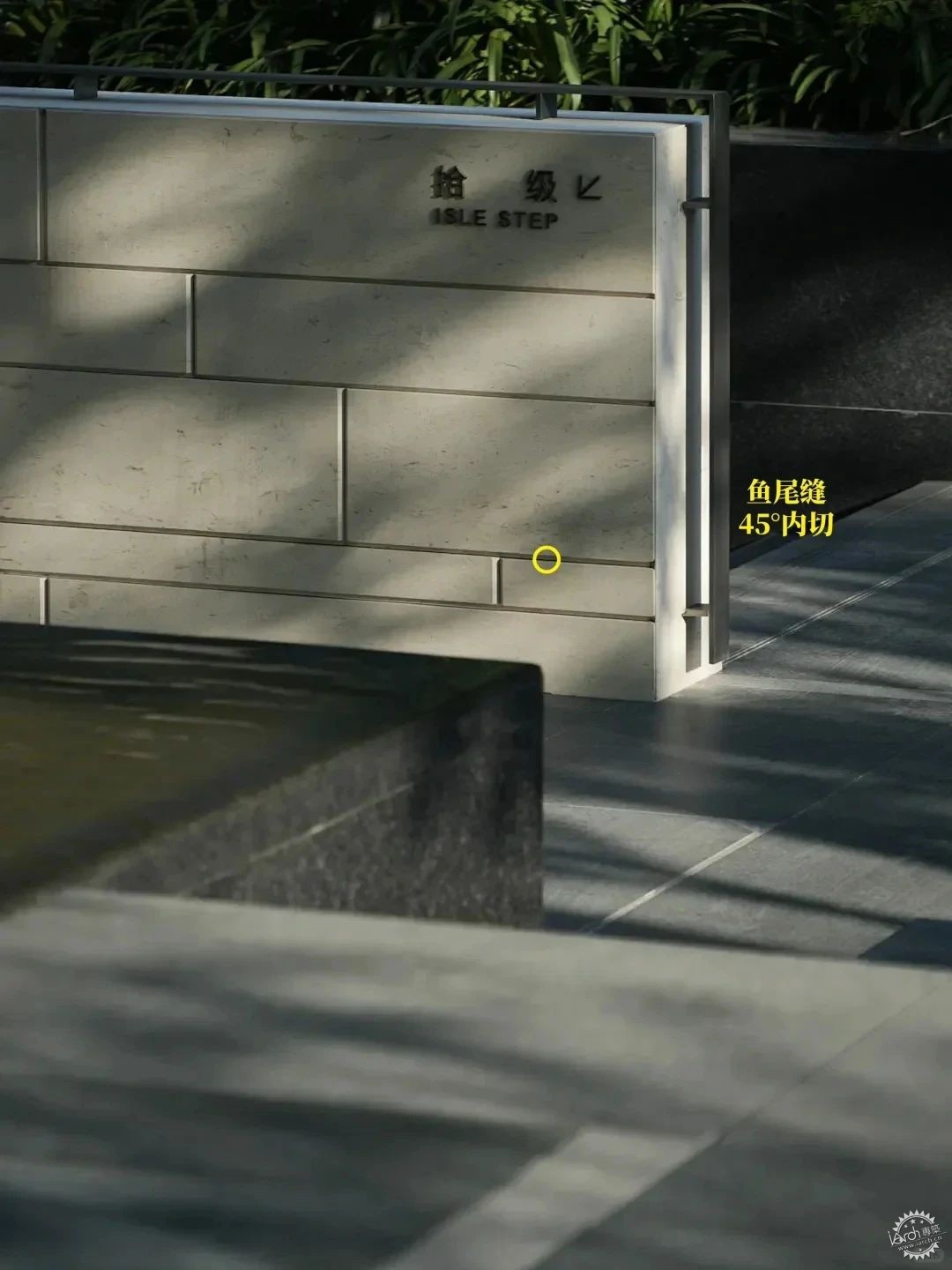

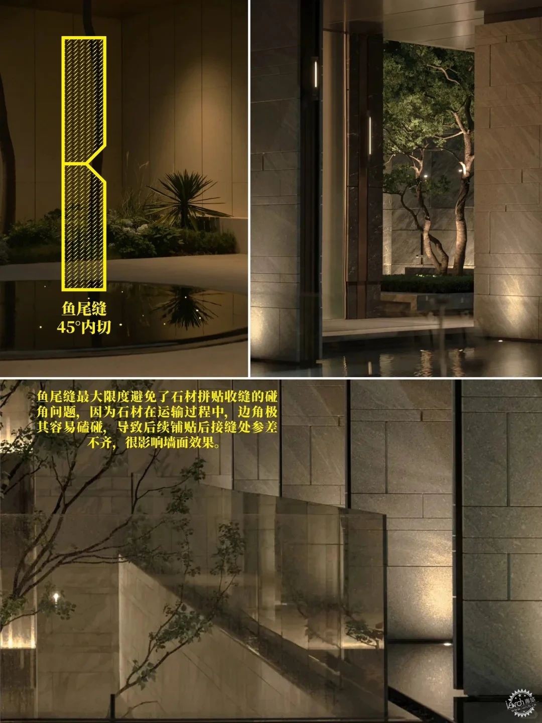

四、鱼尾缝
鱼尾缝不仅对比更强烈,也更有细节感,且最大限度避免了石材拼贴收缝的碰角问题,因为石材在运输过程中,边角极其容易磕碰,导致后续铺贴后接缝处参差不齐,很影响墙面效果,这种工艺石材加工成本高。

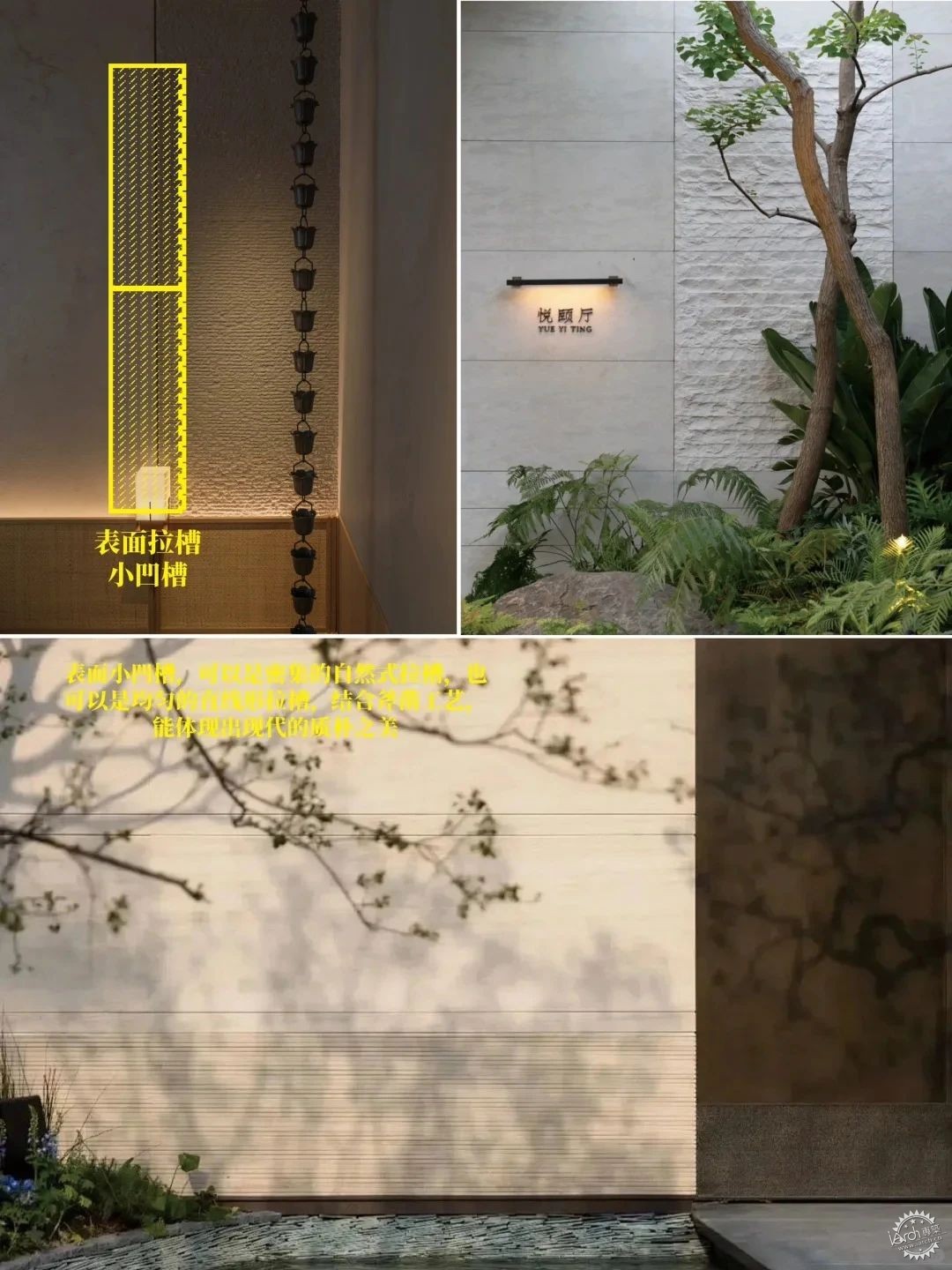

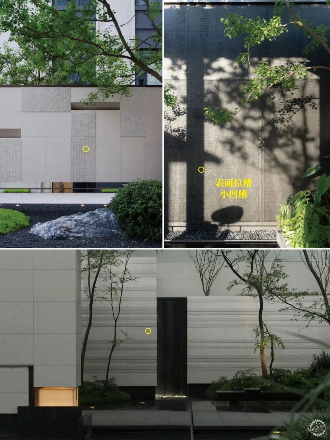

五、表面拉槽
表面小凹槽,可以是密集的自然式拉槽,也可以是均匀的直线形拉槽,结合斧凿工艺,能体现出现代的质朴之美,能作为空间的里面面层装饰也能作为流水板来使用。

常见的石材与金属的结合方式有五种:

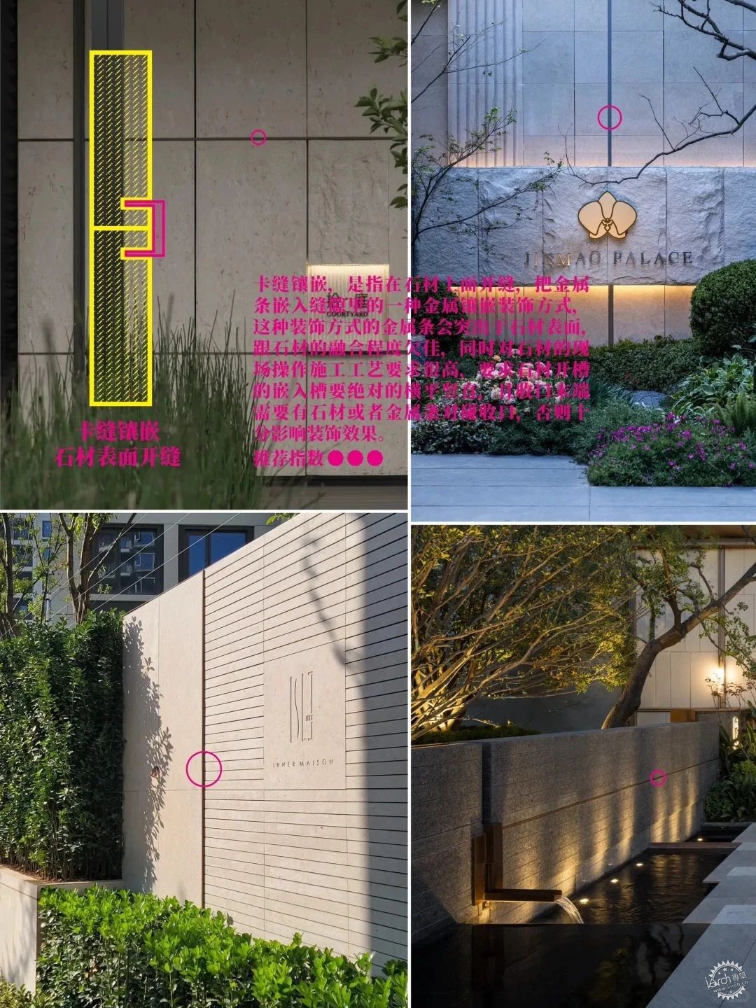

一、卡缝镶嵌
是指在石材上面开缝或开小槽,把金属条嵌入缝隙里的一种金属镶嵌装饰方式,这种装饰方式的金属条会突出于石材表面,跟石材的融合程度欠佳,同时对石材的现场操作施工工艺要求很高,要求石材开槽的嵌入槽要绝对的横平竖直,且收口末端需要有石材或者金属条对碰收口,否则十分影响装饰效果。

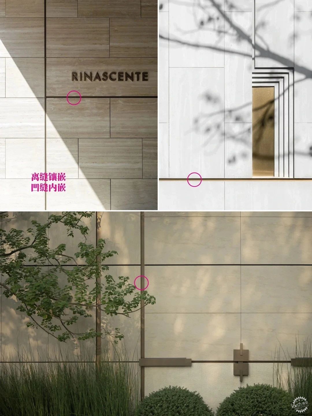

二、离缝凹缝内嵌
是指在需要镶嵌金属的两侧石材之间做离缝,利用离缝的间隙,在离缝中镶嵌金属条,这种金属装饰方式减少了人工开槽的成本,但对现场石材贴挂的水平和垂直平整度要求比较高,这种向前方式能让石材和金属条之间的层次更丰富。

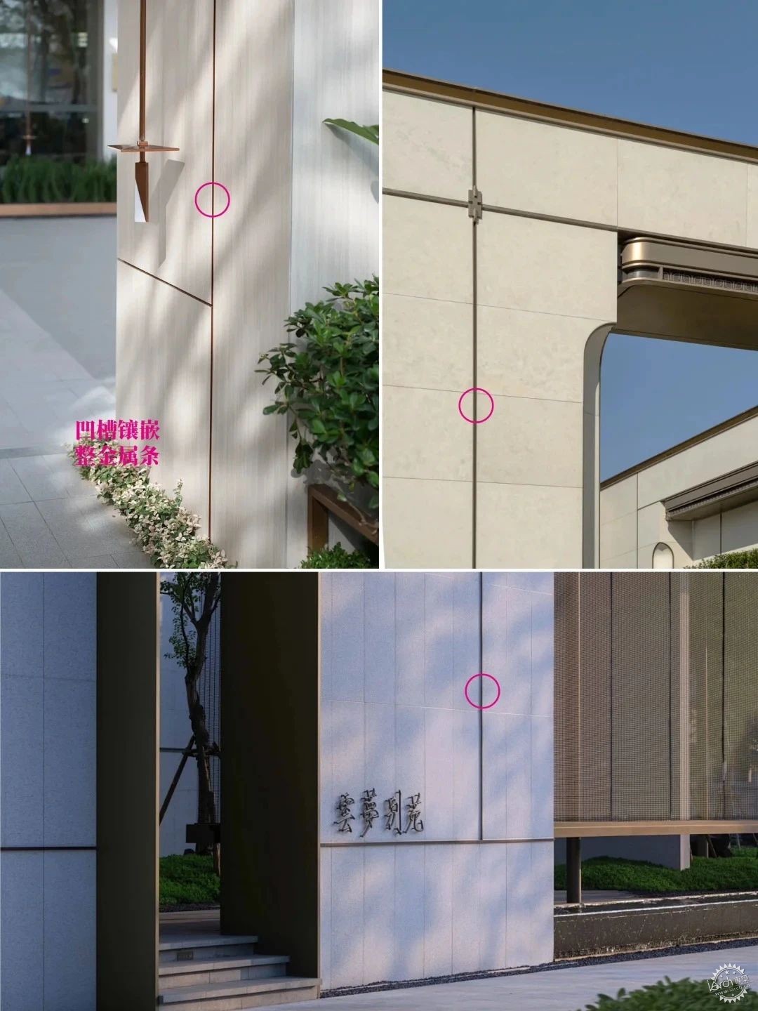

三、凹槽镶嵌
凹槽镶嵌整金属条,这种镶嵌方式能够更直接高效,且金属条可以随着凹槽缝隙的深浅,做内嵌或者外凸式样,只需要在石材加工时,预留好需要镶嵌的凹槽尺寸即可,现场操作更方便便捷。

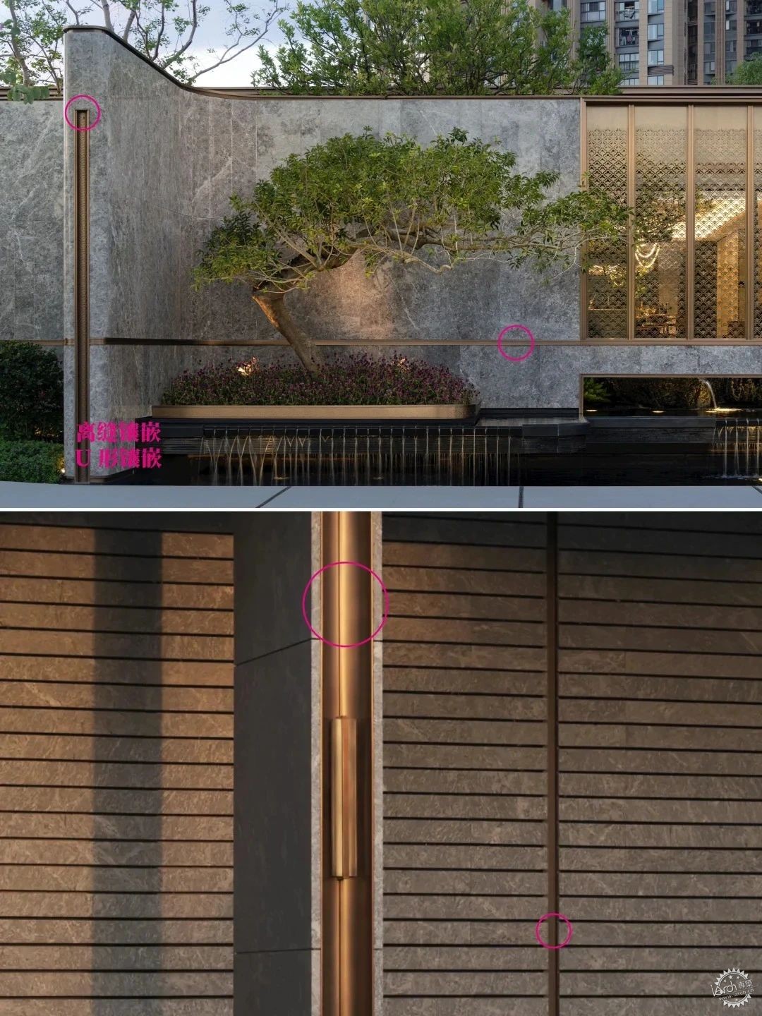

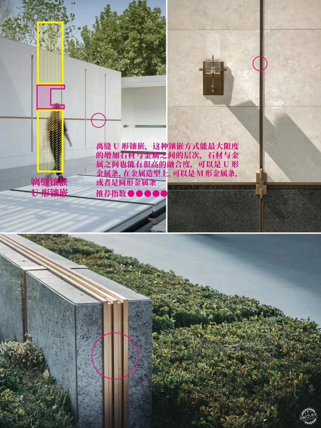

四、离缝U形镶嵌
离缝U形镶嵌,这种镶嵌方式能最大限度的增加石材与金属之间的层次,石材与金属之间也能有更高的融合度和精致设计细节,在造型上可以是U形金属条,也可以是M形金属条,或者是圆形金属条等多种方式。

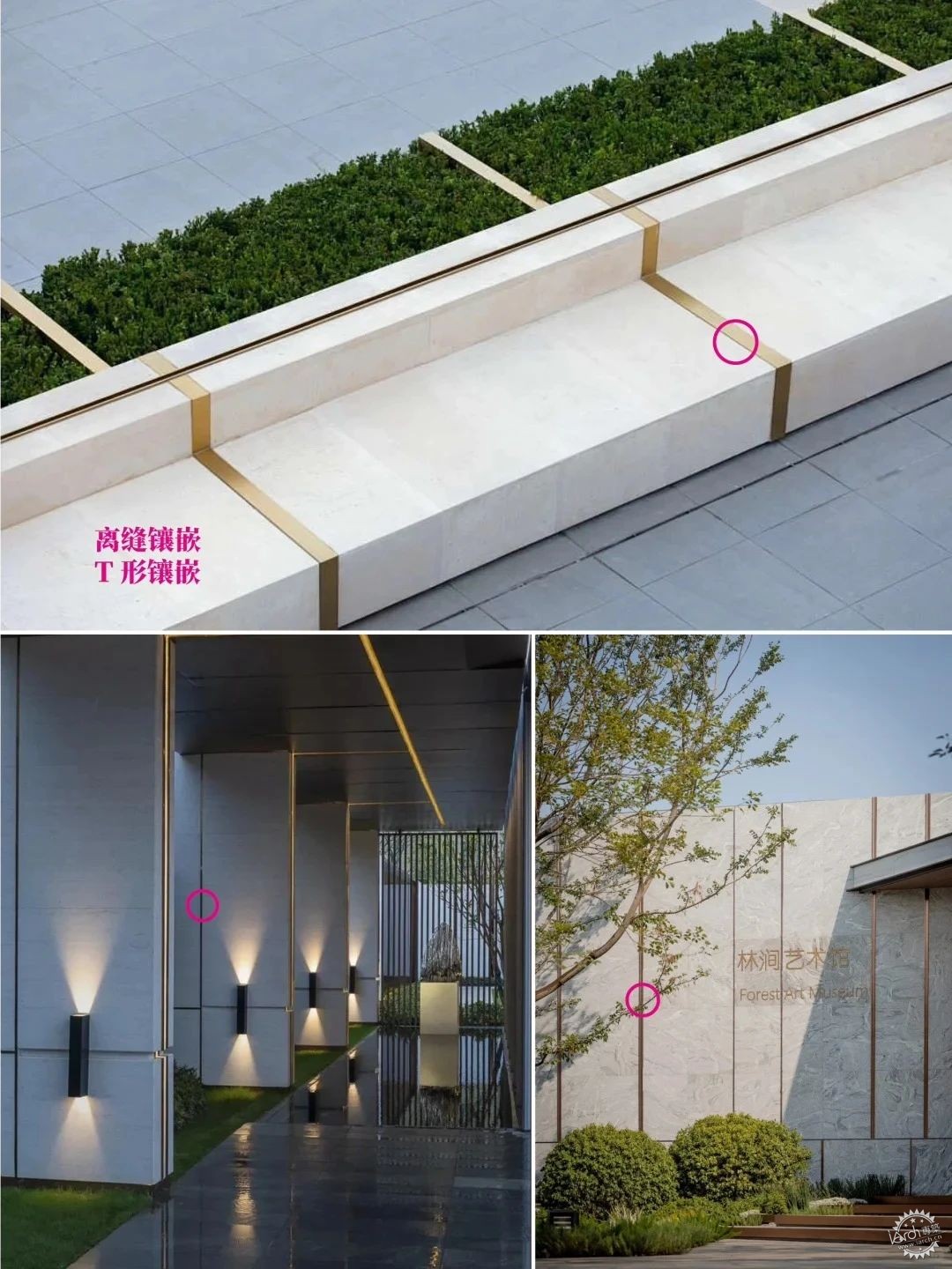

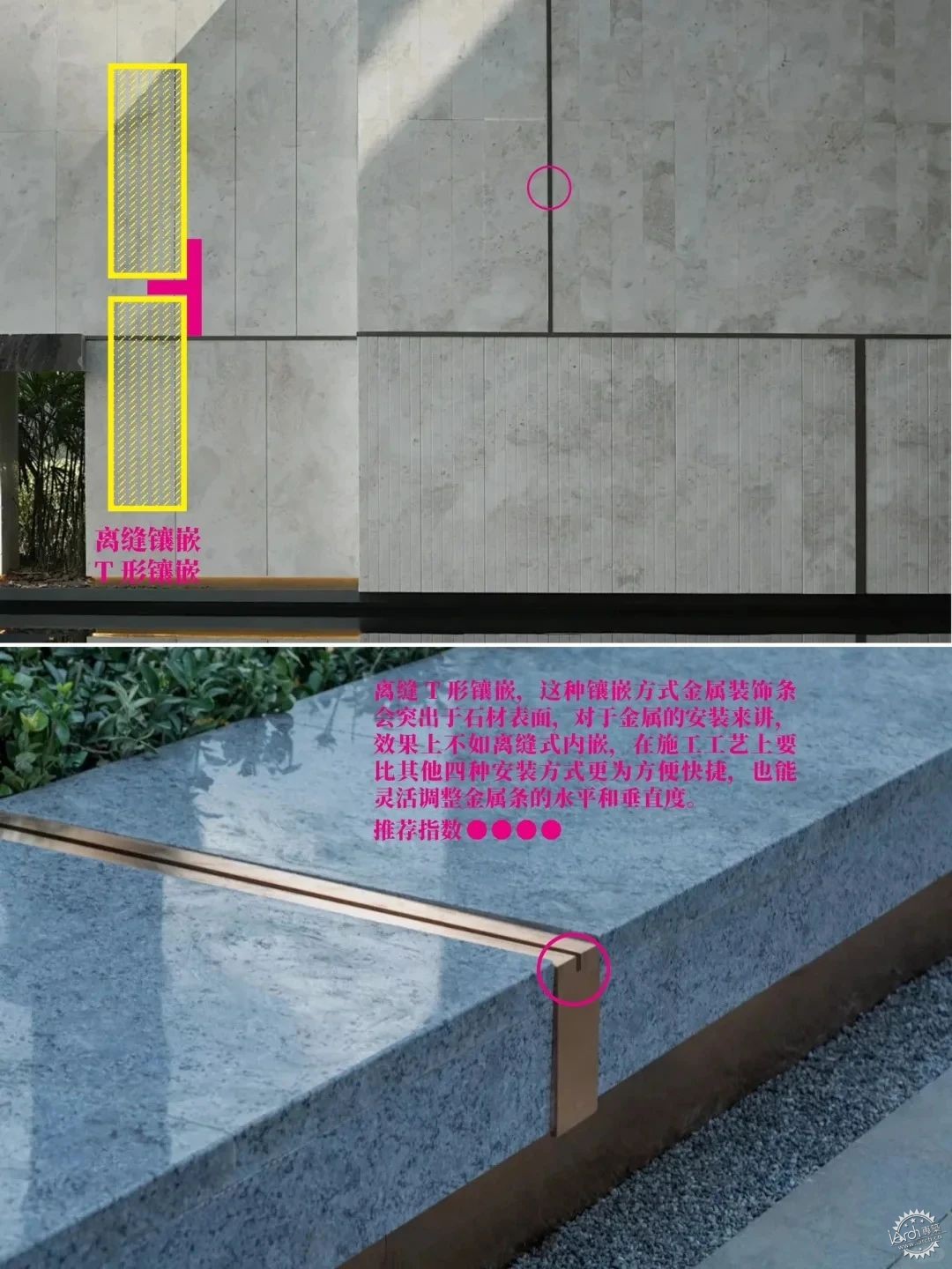

五、离缝T形镶嵌
离缝T形镶嵌,这种镶嵌方式金属装饰条会突出或者凹陷于石材表面,对于金属与石材结合度来讲,效果上不如离缝式内嵌,但在施工工艺上要比其他四种安装方式更为方便快捷,也能灵活调整金属条的水平和垂直度。
