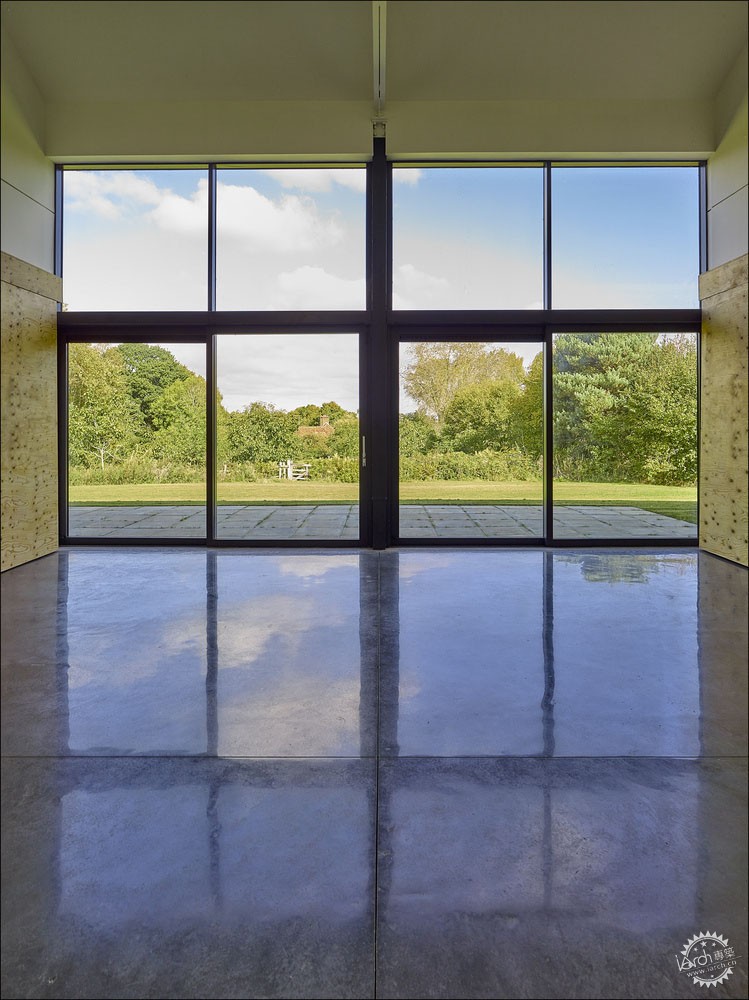

抛光混凝土是一种多用途材料,其外观可以轻松定制,使用不同配比的骨料,通过质感和色彩在住宅和商业建筑中营造工业般的精致感。抛光混凝土的反光表面在光线下形成令人回味的质感,适用于各种空间。
虽然这种材质主要用于室内地板,但建筑师多年来一直在尝试突破抛光混凝土的极限,将其用于特色墙体、庭院地面以及大型外墙板,典型案例有David Chipperfield设计的圣路易斯艺术博物馆的扩建项目。
抛光混凝土可以用各种方法制造,最便宜的方法有“研磨和密封”,稍贵的有“珩磨混凝土”,它通过穿透密封剂来形成反射表面。机械抛光混凝土常常运用于商业项目中,因为它在极大的人流量下能够保持耐久性。它通过致密化多孔混凝土的化学硬化剂混合制成,然后将其研磨至所需的光泽效果。抛光混凝土的制造过程需要使用一系列逐渐精细的工具(类似于打磨木材),混凝土可磨至800、1500或3000等不同的砂砾水平。另一个考虑因素是混凝土的“裸露水平”,也就是说,原始表面被磨去的量,从而暴露部分内部材料。
抛光混凝土的主要特点之一是易于维护。其光滑坚硬的表面易于清洁,并且耐用且不易损坏。尽管混凝土可能受潮,或由于建筑物沉降而破裂,但通过后期的简单修补就可以掩饰这些裂缝。
抛光混凝土非常通用,由于混凝土本身适用性广,并且通过混合不同的聚合物而进行定制,它还可以模仿不同的材料,如石材和瓷砖,同时维护费用更低、材料更耐用。颜料通常在放置面板之前混入混凝土中,但之后也可以通过涂料来进行上色,或者使用着色剂或防水涂料。混凝土的模板也可以在表面雕刻,形成人造瓷砖效果。
就可持续性而言,抛光混凝土是一种“绿色”材料,因为它可以直接使用现有的楼板。它还有很好的热舒适度,让空间冬暖夏凉。但是,与其他材料(如木材和钢材)相比,混凝土的碳足迹与其生产过程有关。成本方面,抛光混凝土的价格区间较大,这取决于加工精细程度。然而,较长的使用年限和低维护成本意味着它比抛光地板或优质地板砖更具成本优势。
