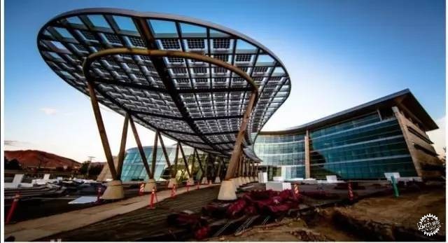

这些大跨结构,居然是用铝合金造的!第1张图片
一个合格的建筑师,可不能只喜欢神圣空间和美美的效果图。。。。材料、细部同样是塑造一个优秀建筑的核心要素。
比如,我们通常只知道钢筋混凝土结构和钢结构,却不知道铝合金这种常用来做家用推门的材料,同样广泛用于精巧的结构设计呢!

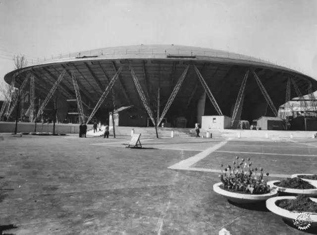

1951年,英国建成世界上第一座铝合金穹顶“Dome of Discovery”,网壳直径111m,高度27m,在当时是世界上最大的穹顶。
这些大跨结构,居然是用铝合金造的!第3张图片
Dome of discovery(英国伦敦 1951)

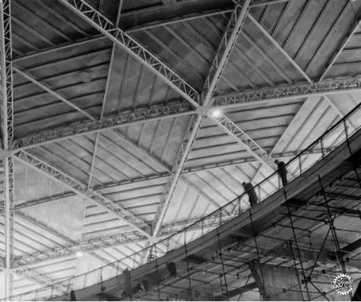

The construction of the Dome of discovery

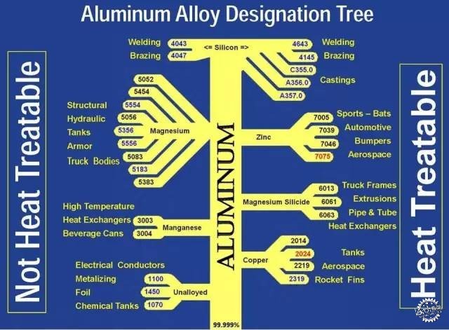

纯铝的延性好但强度低,一般仅用于常温下的低应力结构。为了改善纯铝的性能,人们通过在纯铝中添加各种金属元素制成各式各样的铝合金,结构用铝合金通常是铝、镁、硅的合金。
这些大跨结构,居然是用铝合金造的!第5张图片
铝合金设计树
铝合金可分为锻铝和铸铝两类。前者是对未熔化的铝坯进行热加工或冷加工成型,后者是将熔化的铝液倒入模具再将其铸造成型,结构常用铝合金为锻铝。锻造铝合金牌号通常由四位数字表示,命名规则是由美国铝业协会( AA) 于1954 年提出的。不同牌号的锻造铝合金的强度、延展性、耐腐蚀性等特性由于其化学成分( 铝元素和其他少量添加元素) 含量的差异而有所不同。
其中6xxx 系列中含有镁和硅元素,该系列铝合金具有良好的耐腐蚀性和与Q235 钢材相近的强度,并且易于挤压成型,建筑结构中使用的大部分铝合金型材均属该系列,如6061-T6 铝合金,被广泛应用于铝合金建筑结构中。

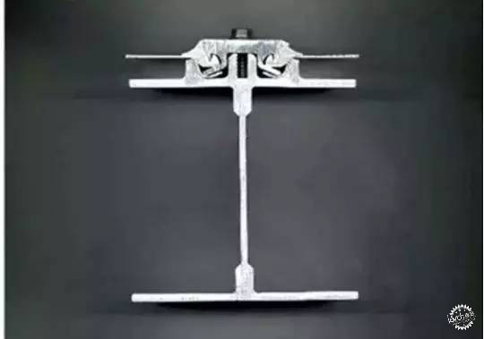

建筑用锻造铝合金型材

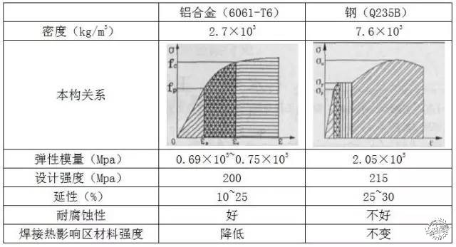

铝合金与钢的力学性能对比
同为金属材料,铝合金与我们熟识的钢材性能相似。因此,小i就把铝合金与钢的力学性能进行对比,让各位有一个直观认识。

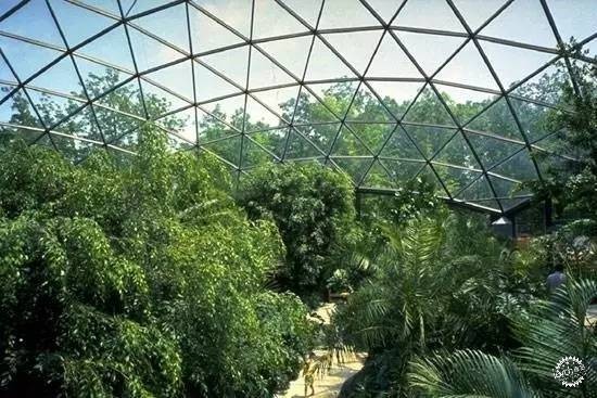

Reynolds Forest Aviary(美国北卡罗来纳州 1982) 线膨胀系数大铝合金线膨胀系数约为钢结构的2倍,叠加铝合金低弹性模量低强度的特点,温度效应在设计中将比钢结构更为突出,对于超长的铝合金结构,温度效应很可能成为主控荷载工况。

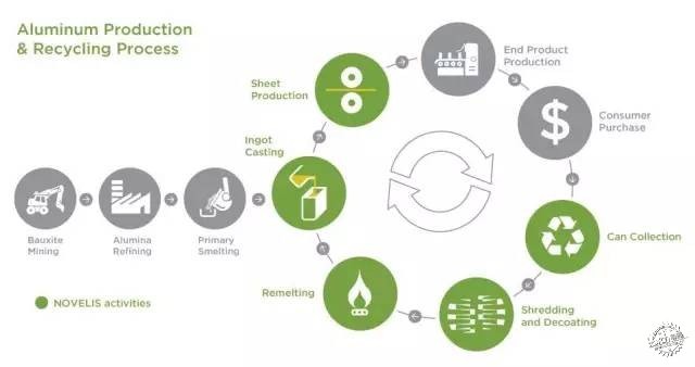

Carla-Boeklin(美国 2015) 回收率高同时铝合金材料易回收,再处理成本低,再利用率高,回收价值高,属于节能环保绿色材料。实际制作当中的边角料都可以以相对较高的价格回收,降低了铝合金结构的损耗成本。

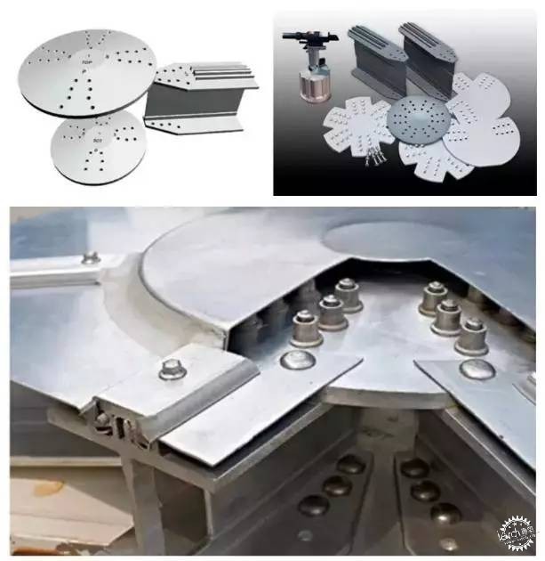

铝合金空间结构从铝合金国内外空间结构案例情况中可以看出,铝合金主要被用于以压应力为主的球壳结构,小i认为这主要是铝合金连接节点特殊构造的原因。由于焊接会造成铝合金强度大幅下降,铝合金常用的连接方法是圆盘连接。即采用螺栓将上下弧形圆盘盖板和杆件上下翼缘连接,而腹板不连接。
这些大跨结构,居然是用铝合金造的!第22张图片
铝合金圆盘连接节点 这种连接方法注定节点无法做到与构件等强,且节点抗剪性能弱。因此,不适合用在以受弯为主的梁式结构,及拉应力为主对节点需求要求较高的张力结构。而球壳结构当内以压应力为主,构件设计均为稳定控制,对节点需求低。因此,铝合金结构特别适合用于受压为主的球壳结构。

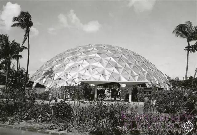

Hawaiian Village Hotel Kaiser dome(直径44.2m 美国夏威夷 1957)
