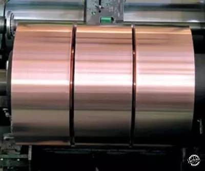

【金属系列】铜第4张图片
含铜的矿物比较多见,大多具有鲜艳而引人注目的颜色,这些矿石在空气中焙烧后形成氧化铜CuO,再用碳还原,就得到金属铜。纯铜制成的器物太软,易弯曲。人们发现把锡掺到铜里去,可以制成铜锡合金──青铜。铜与金的合金,可制成各种饰物和器具。加入锌则为黄铜;加入锡即成青铜。
1.黄铜——铜锌合金.颜色随含锌量的增加而由黄红色变到谈黄色.黄铜力学性能比纯铜高,在一般情况下不生锈也不会被腐蚀;塑性较好,被广泛用于机械制造业中制作各种结构零件.
2.青铜——铜锡合金 ( 除了锌镍外,加人其他元素的台金均称青铜 ) .具有良好的耐磨性、力学性能、铸造性能和耐蚀性.合金中锡的含量一般不超过 l0 %,过高则降低其塑性.
3.白铜——铜镍合金.分为结构铜镍合金和电工铜镍合金.结构铜镍合金力学性能高,耐蚀性较好.电工铜镍合金一般具有特别的热电性能.工业上有名的锰铜、康铜、考铜就是不同含锰量的锰白铜,它们是制造精密电工测量仪器、变阻器、热电偶、电热器等不可缺少的电工材料.

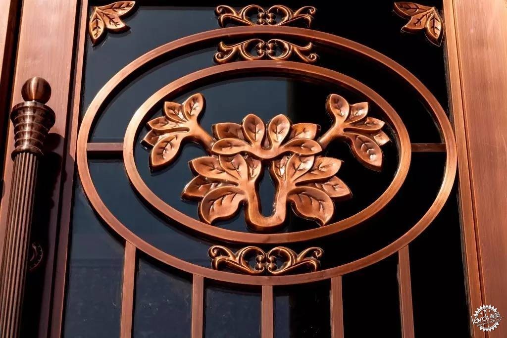

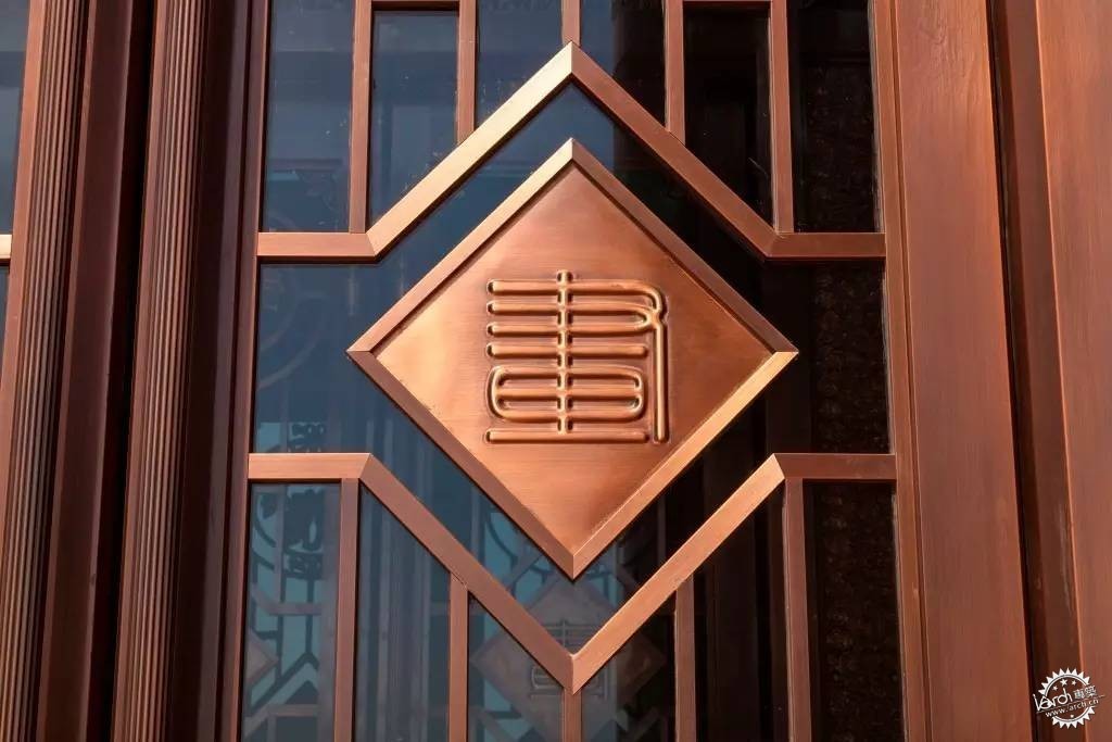

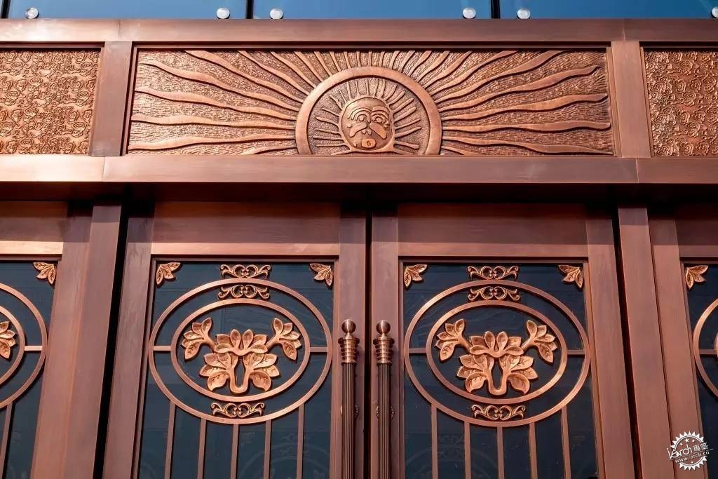

铜的加工使用具有几千年的历史,建筑上的铜的应用归纳起来主要分两大体系:铜艺和通幕墙产品。铜艺是以装饰性为主的铜艺术投建,包括建筑上的铜门,屏风壁画扶手等等。这些装饰作品主要依靠专业铜艺制作师的手工打打造,可以说每件都具有极高的艺术价值。

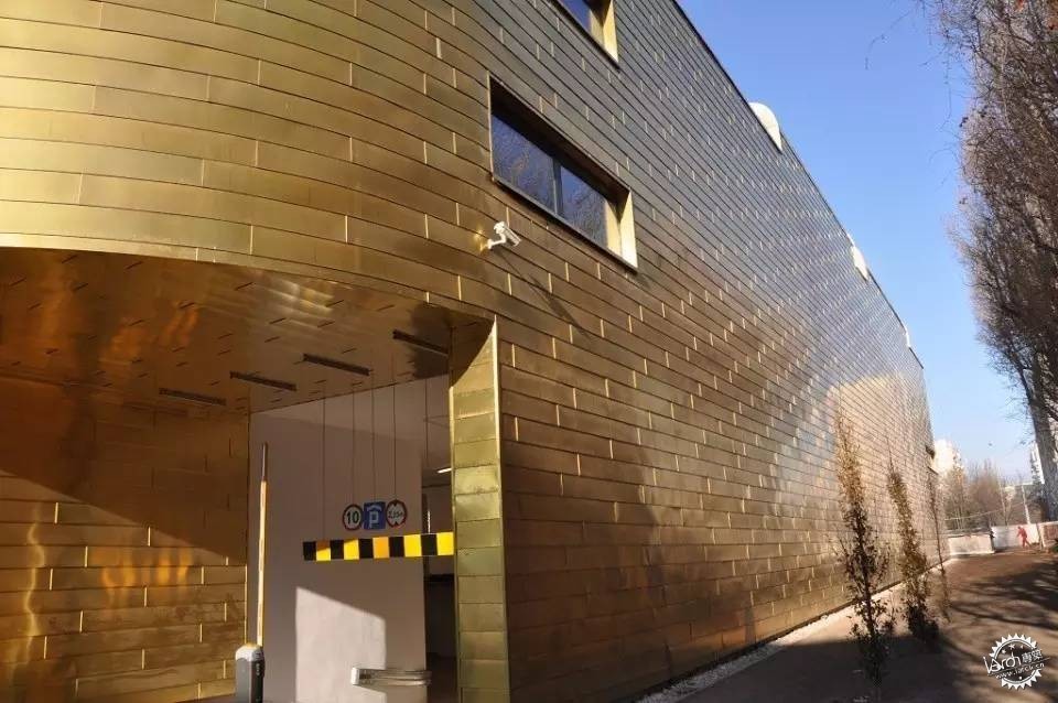

铜幕墙和屋面的使用不锈钢等部分金属类似,市场上也存在铜塑复合板风蜂窝板等产品。如果项目要求不高,也可采用较为简易的背后加强筋或镀锌钢板支撑的方式提高平整度做法。

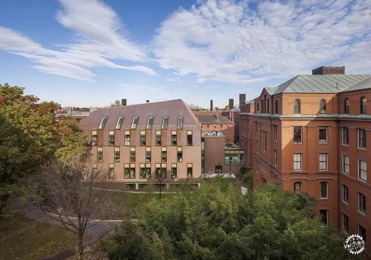

哈佛大学人类学建筑↓

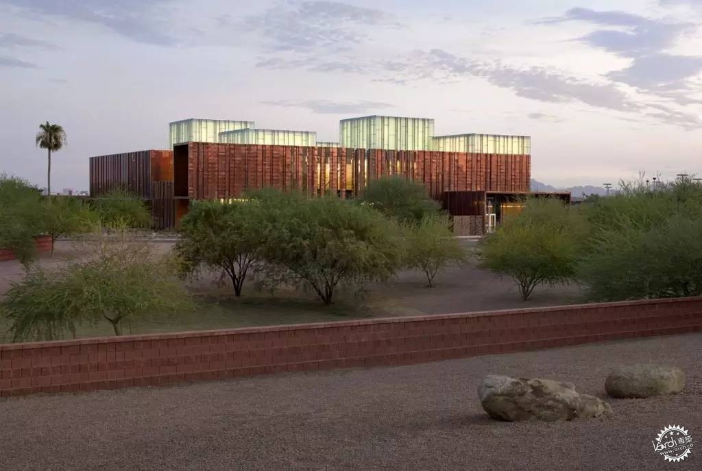

【金属系列】铜第8张图片
【金属系列】铜第9张图片
【金属系列】铜第10张图片
【金属系列】铜第11张图片
【金属系列】铜第12张图片

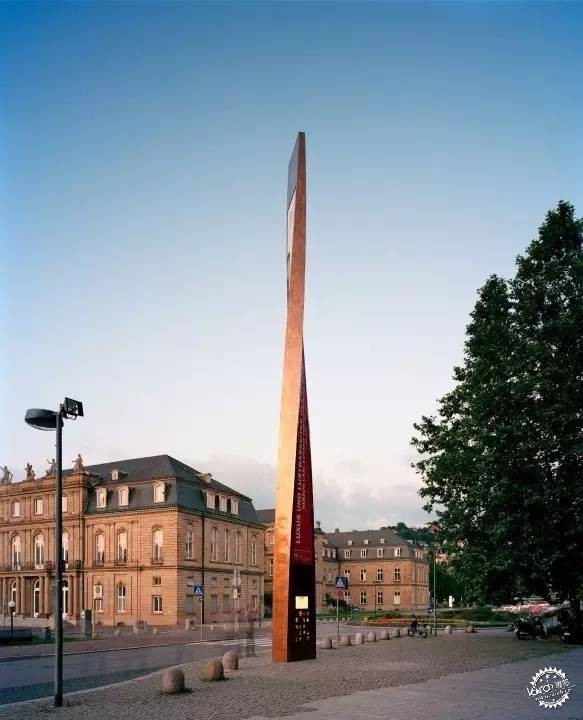

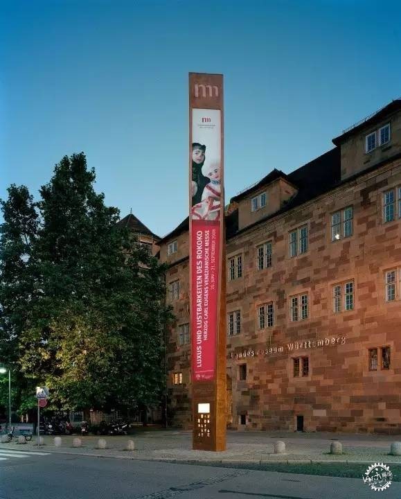

青铜碑(符腾堡州博物馆)(德国)↓
【金属系列】铜第13张图片
【金属系列】铜第14张图片
【金属系列】铜第15张图片

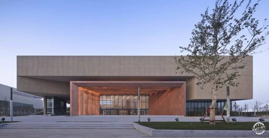

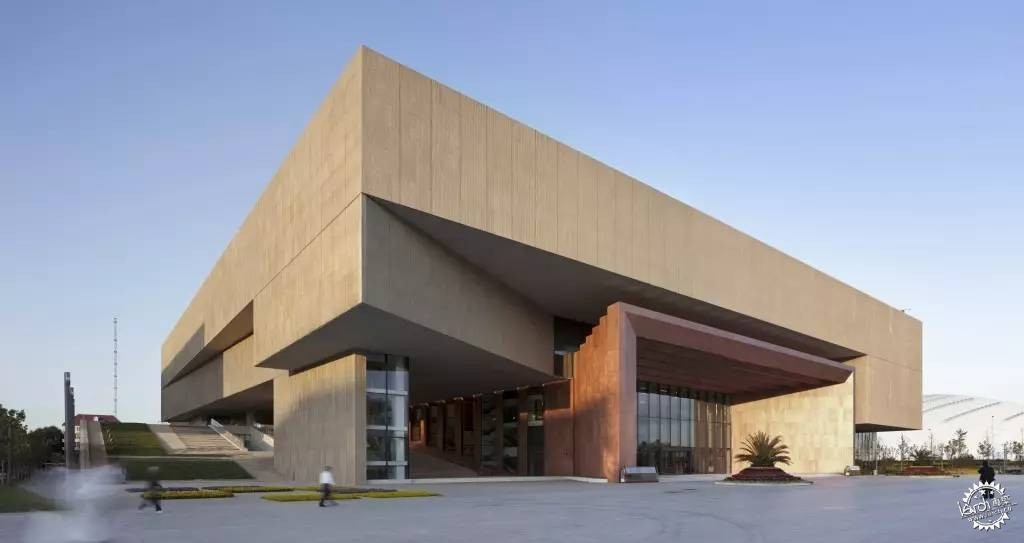

天津市博物馆↓
【金属系列】铜第16张图片
【金属系列】铜第17张图片
【金属系列】铜第18张图片
【金属系列】铜第19张图片
