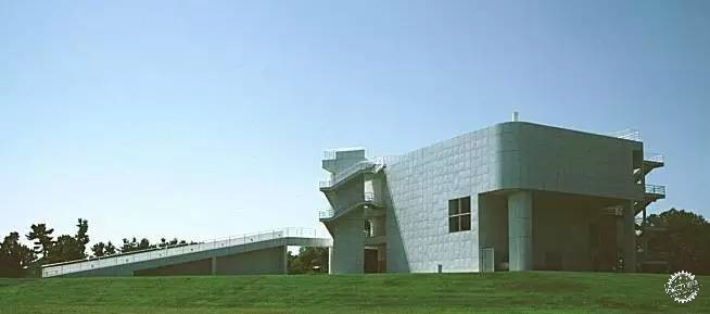

在迈耶设计完成的众多公共建筑中,The Atheneum社区文化馆在当地的文化发展中起到了举足轻重的作用。文化馆坐落在新汉莫尼沃巴什河沿岸附近,是进入这座历史文化小镇的起始点,同时这个文化馆还承担了举办当地各大文化活动的重大责任。
参观者划着小船穿过静谧的河流到达此地。三层楼的建筑以40度倾斜坐落在草坪上。参观者进入门廊后便可开始文化馆内部的参观体验。场馆内各层是由斜坡式的通道连接而成的。游客走到哪一层都可以看到其经过的路径,如同迷宫一样分布在整栋大楼中。
建筑外立面全部采用透明大玻璃设计,参观者可以随时观察并欣赏广场中的景色。随着参观的深入,游客可以最终通往处在顶端的露天“屋顶花园”。如同站在穿透处,游客欣赏着小镇的全景,体验当地的自然风情。

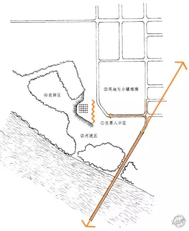

1 | 场地力量
文化馆的场地位于河流和小镇互相作用的一个点上,位于小镇和河流之间。由于河流的水位每年都会发生变化,建筑基地就落在了一个被加高的狭窄高地上。这个被升高的地点视野开阔,无论是朝向河流还是小镇都可以看到优美的风景。
河水的流经方向和小镇的网格交叉产生一定的角度,这一点从横跨河流的桥上可以看得很明显。
把文化馆建在靠近河边的小镇边缘一方面是为了保持小镇的独立性,同时这座建筑物又可以传达那些充满智慧的理想。正是在这些理想的基础上,小镇才得以用一种完全现代的方式建立起来。
小镇和河流,这两股场地的力量十分不同。河流是宽广的,它是一种强大的波涛汹涌的力量,树木和麦田在它的边缘。它看上去像是被压迫的,并且最美的景色都朝向它。
与河流不同,小镇则要平静、有序得多。它有着规则的网格,因此,建筑物的任务就是要在人与自然界的完美力量之间建立一种平衡。
理查德·迈耶 ——​ The Atheneum 社区文化馆第5张图片
2 | 区域
桥以某种角度横跨河流,似乎象征着人和自然界之间的这种相互作用。如果我们把场地看作是一系列的区域,那么它一共拥有4个区域:
1.在从小镇进入这个建筑物的地方有一个区域,大部分参观者都会沿着作为新协和村的中心轴线的路径,转90°进入这个建筑物;
2.在建筑物和河流之间有一个区域,这个区域是从河流方向而来的一个象征性的入口区域;
3.在基地和小镇之间方有一个区域;4.在东北面有一个区域,它是一片被树木包围着的麦田。
如果按照重要性给这四个区域排序,最重要的区域应该是进入的区域,因为它是参观者和建筑物之间接触的第一点;其次是有关河流的区域,因为在这个区域,建筑物和河流相连,而且拥有绝佳的风景;再次是基地和小镇相遇的区域;最后是东面和北面的麦田区域。

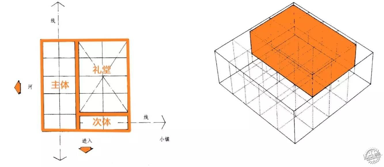

1 | 正交网格
考虑到基地的实际情况,迈耶探索了这样一种可能:他在基地的高地上设置了一个方盒,其结构网格毗连着小镇的结构网格。它是等边的、对称的、正交的。

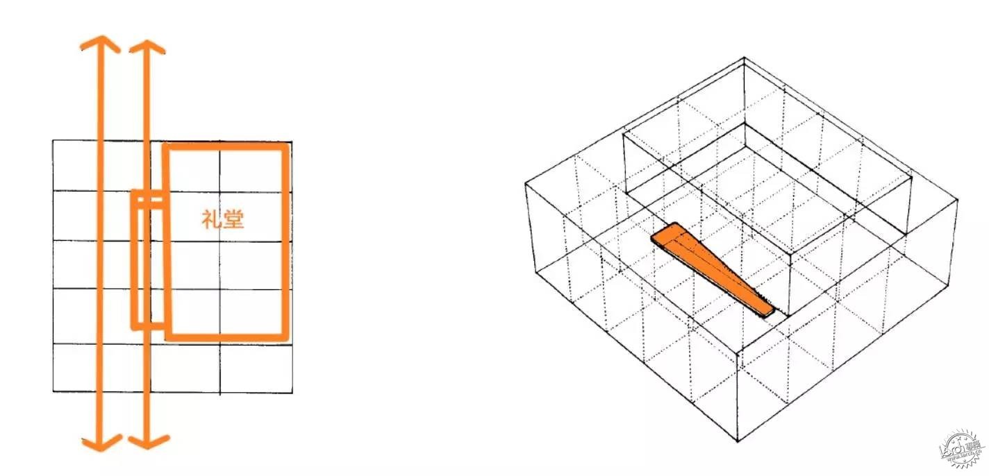

4 | 礼堂
礼堂的放置方式重新组织了网格内的区域,体块中形成一大一小两个区域。大的区域面对河流,小的则朝向进入的路径。

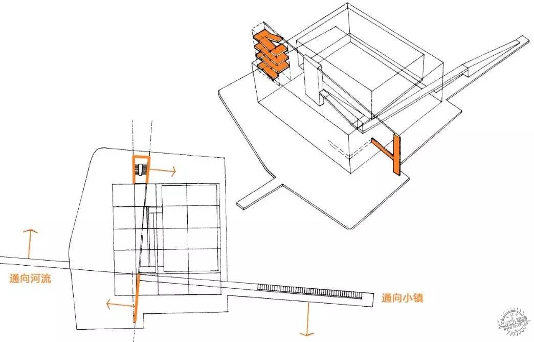

7 | 路径
这个新网格以适当的角度延伸,形成了两条路径。一条通向河流,一条通向小镇。
理查德·迈耶 ——​ The Atheneum 社区文化馆第13张图片
理查德·迈耶 ——​ The Atheneum 社区文化馆第14张图片
8 | 楼梯和隔墙
体块中出现新的网格,在其北面置入一个楼梯,而在南面则置入了一段隔墙。楼梯像避雷针一样把直线上的压力从地上传入地下,从而化解了这个压力。从小镇进出建筑物的路径穿透了隔墙,而隔断带着楼面的水平元素从形式处产生一种线性推动力。
迈耶解释了使网格发生微妙变化的设计思路的初衷,他认为这样的设计可以使建筑与河岸倾斜的边缘和小镇网格朝向的不同联系起来。

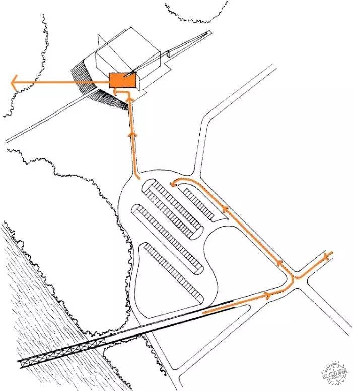

11 | 进入路径
旋转的正方形形成的这个隔墙是一个平面障碍物,它位于建筑物入口的上方,将人们的视线转移到河流上。
从停车场到这个建筑,人们的视线和运动也被转向那条河流。这个进入的路径和隔断之间形成90°角,这样可以阻止进入建筑物内部的视线。
理查德·迈耶 ——​ The Atheneum 社区文化馆第19张图片

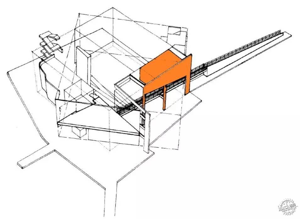

12 | 入口
去掉一部分隔墙,使一个入口盒子可以放置进来。大尺寸的隔墙被用来将人们的视线吸引至具有人体尺度的入口。
入口体块与礼堂在一条直线上,并且正好从河流到建筑物的那条路径的运动轴线偏离。无论参观者是从河流还是从停车场走向建筑物,入口处都提供了一个视线的焦点。

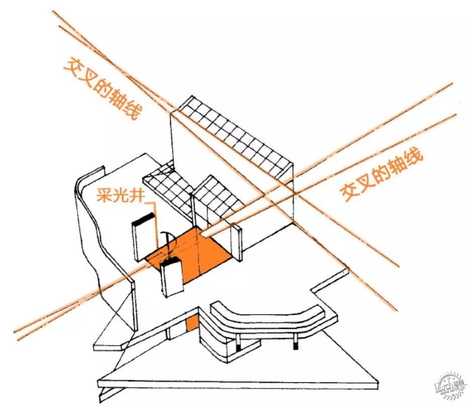

16 | 光井
在弯曲的观光部分和三角形的画廊之间,瞭望台构成了通向建筑物内部的光井的一边,因此光线既可以到达这个空间的每一个角落,又可以到达由坡道形成的循环区域。甲板层和画廊层之间有一条楼梯将它们连接在一起。
理查德·迈耶 ——​ The Atheneum 社区文化馆第28张图片

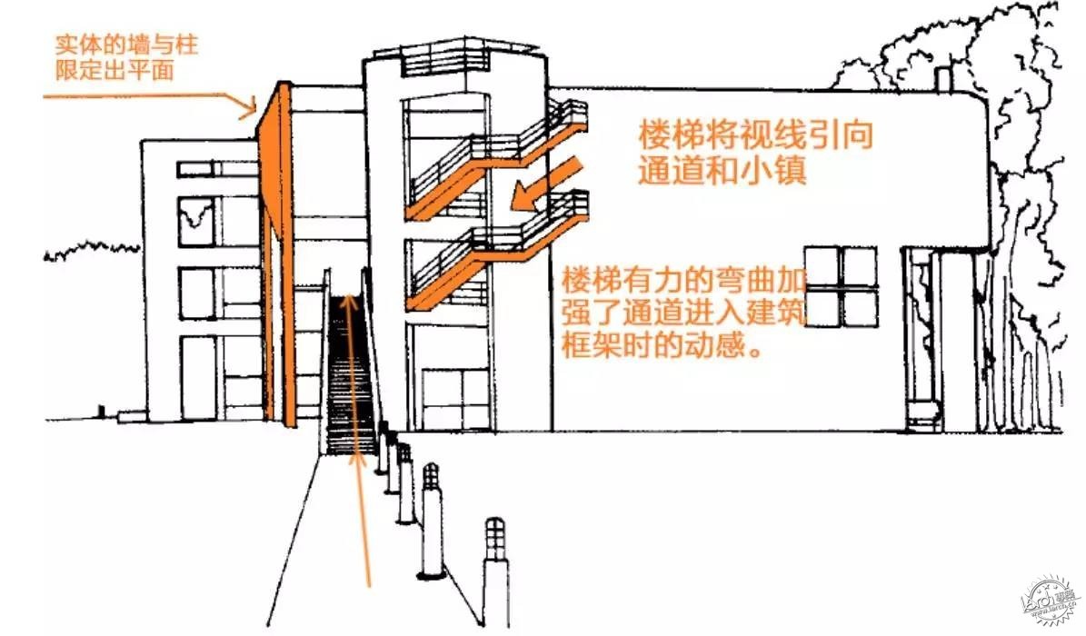

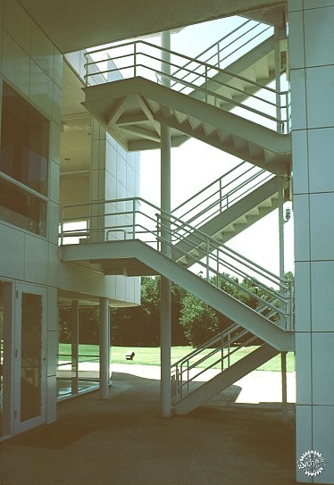

17 | 西立面
沿着西立面的视线移动是从右向左进行的,一直到楼梯为止。楼梯有力的“之”字形外观把人们的视线带到了地面。
这个结构是由4个主要部分构成:隔墙,一个垂直的平面、悬挂的水平平面、弯曲的观光廊、楼梯。当然,入口体块也扮演着吸引人们视线的重要角色。
理查德·迈耶 ——​ The Atheneum 社区文化馆第30张图片

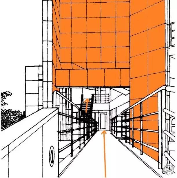

20 | 路径
通道穿过建筑框架的透视效果,通道连接着画廊,在此过程中通道插进带倾角的面。
理查德·迈耶 ——​ The Atheneum 社区文化馆第37张图片
理查德·迈耶 ——​ The Atheneum 社区文化馆第38张图片
上部实体的面暗示着下部的面,这一被暗示的面由柱子界定出来并构成空间的“幕障”。
理查德·迈耶 ——​ The Atheneum 社区文化馆第39张图片
垂直和水平的梁为进出建筑物的路径提供了框架。路径穿过了假想的和实际的平面,在外部的隔墙后面延伸,并且插入到这些平面之中。框架形成了路径的透视效果。

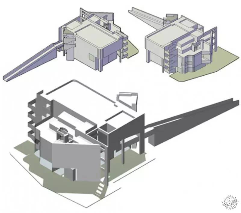

1 | 体块的转换
如果我们总结一个分析的进展,我们会发现最初的体块可以分解成关于两个网格的平面和实体。沿着新的网格,迈耶以坡道的形式推动他的线性路径。最后,一个正方形加在了立方体的上面,使得前面的隔墙和正方形的楼梯得以形成。
理查德·迈耶 ——​ The Atheneum 社区文化馆第42张图片

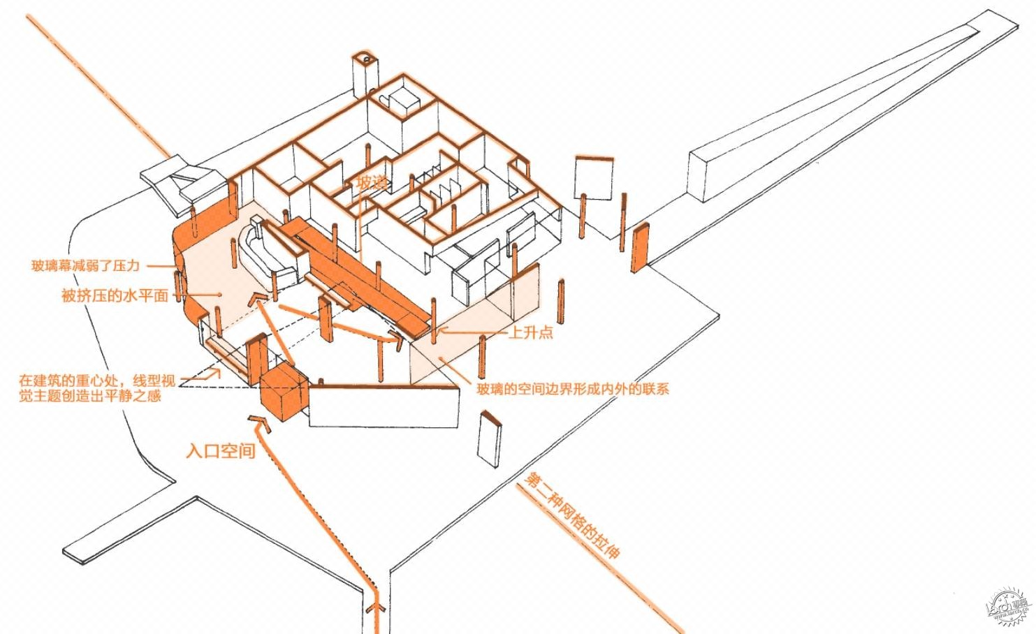

1 | 首层
在入口处,人们的视线被吸引至咨询台。入口左边的空间被处理得很低,使人们在穿过这个入口的时候感受到一种压迫。这种低的尺度是由入口服务台保持的,高的柜台的顶部有一种能够使天花板看上去变低的效果。水平的压缩感通过这个空间边缘的弯曲玻璃面和入口右边的三角形部分稍高一些的天花板得到缓解。
理查德·迈耶 ——​ The Atheneum 社区文化馆第52张图片
两个低矮的座位加强了地板和天花之间的水平压缩感。它们彼此互相对立,在这个结构的主要中心地带形成了一个直线的,起着稳定作用的视觉区域。它们创造出一种宁静的感觉,为运动序列强烈的动感作了铺垫。
从咨询台出发,运动在上部突出的斜坡道下方进行,而且紧连着坡道的基座。通向主要入口空间的坡道以雕塑形式吸引了人们的视线。坡道由于第二个网格的覆盖而增加了延伸感,并且设定了空间运动序列,从低的水平入口空间逐渐升高至坡道上的采光井。空间沿着二级网格的倾斜平面延伸,就像坡道最后的上升段和外部楼梯的东面一样,中央的核心和柜台也可以位于这个网格上。
柱子的处理方式使得正交网格得以展现出来,同时与入口处相连的隔墙则标示出覆盖的那个正方形。一级网格和伸展的二级网格之间的紧张状态使这个空间产生了一种活力。

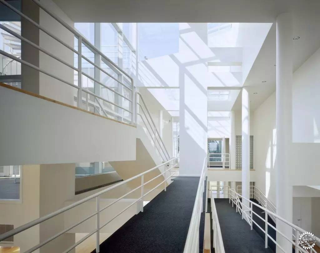

它们围绕在光井的周围,光井既是令人兴奋的屋面光的一部分,又与旋转楼梯相交。
垂直的空间,屋面玻璃,突出的坡道,悬空的平面,都按照它们各自的功能连接在一起。

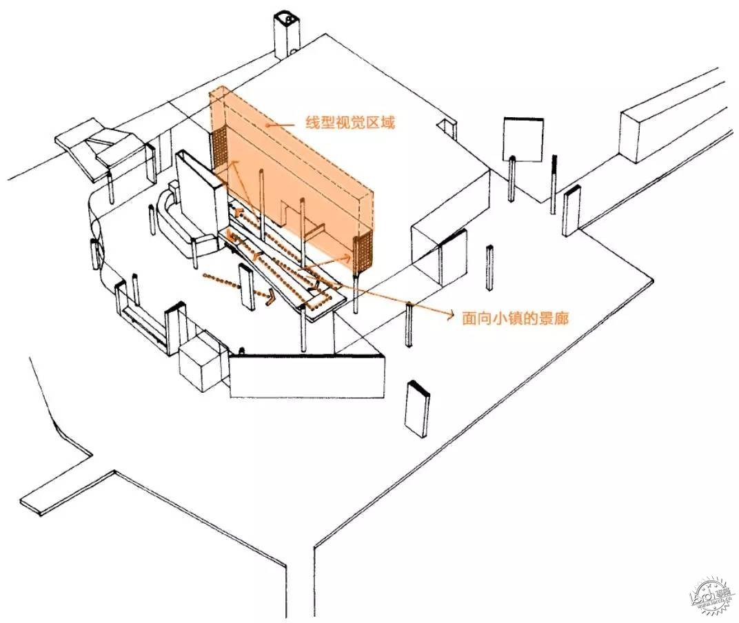

从底层的入口空间处开始,参观者首先会被吸引着走向突出的坡道,然后会往上走向第一个正交网格中的核心的一边。
在沿着坡道的第一部分运动时,参观者的视线会集中到一面由玻璃砖砌筑的板上。它会在另一端重复,从而形成一个假想的直线的视觉区域。
经过第一个休息平台以后,从核心出发,欣赏着小镇的街景。最后,在经过了最后的一个拐角之后,我们将沿着新夜盖上去的那个网格运动,而坡道则被核心所阻挡。坡道的倾斜将它和核心筒在视觉上连成一线。
