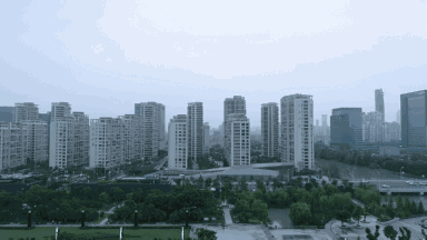

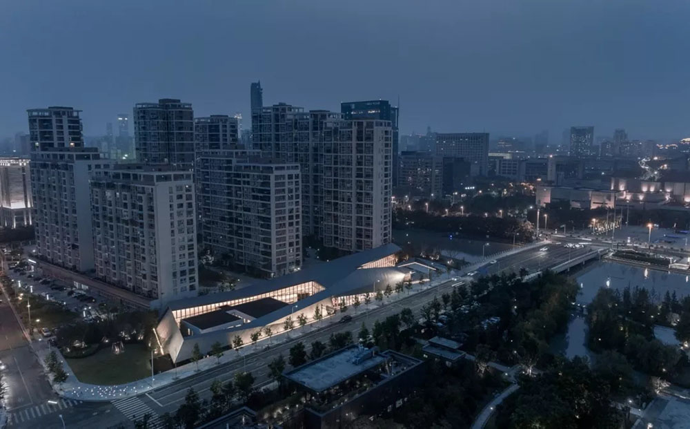

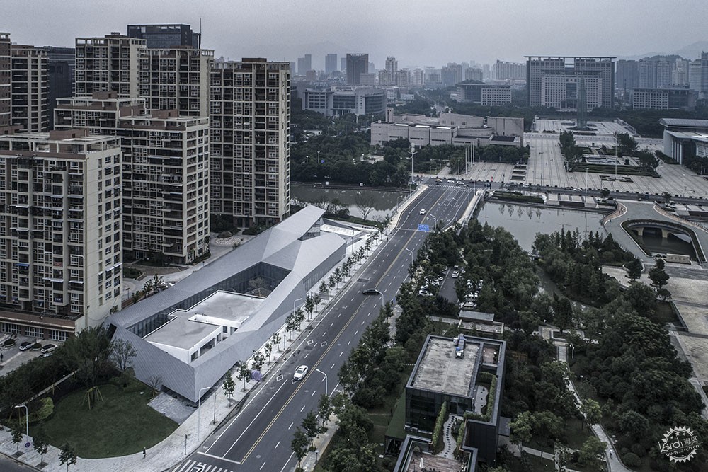

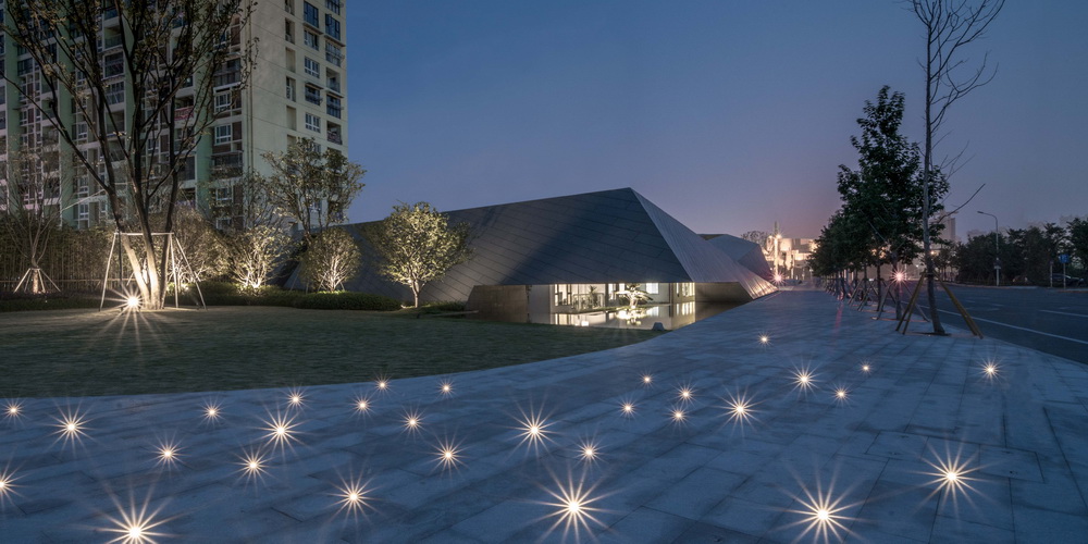

项目位于温州市鹿城区三友路,与“市政府-世纪广场”城市中轴线一路之隔。用地狭长,背靠高层林立的住宅小区,面朝绿意葱茏的绿轴公园,聊有“高山仰止,景行行止”之意。“虽不能至,然心向往之”,在这广告牌一样的位置,将落成一座绿轴翡翠文化馆,作为城市客厅与文化展示使用。

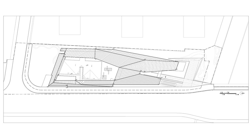

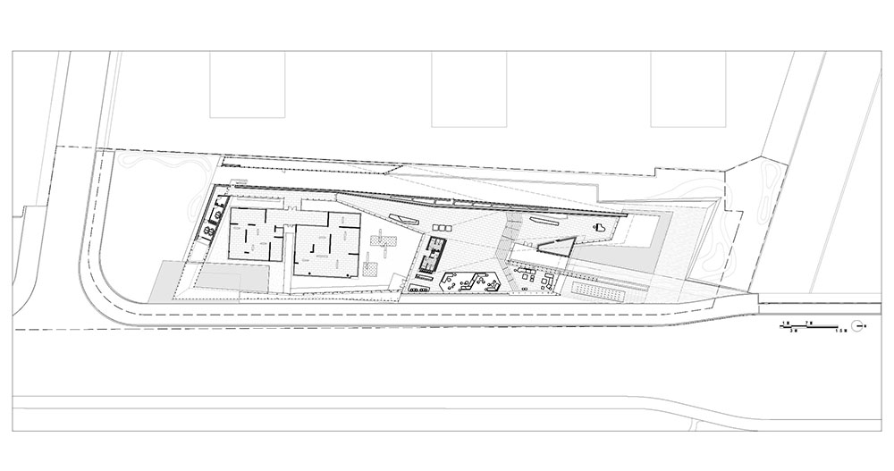

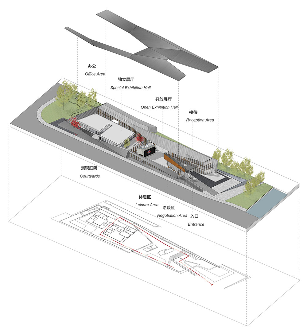

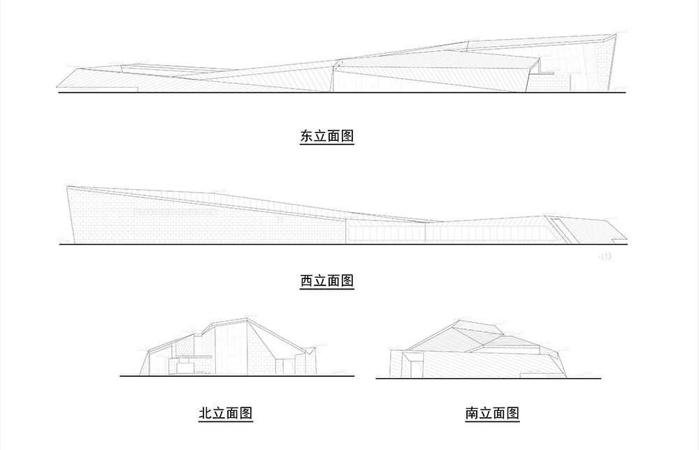

项目用地的可建设范围东西宽度30米,南北长120米,长宽比较大。从临河一端开始,前院、大厅、后院依次排开,形成建筑的整体格局。室内动线的起点与终点尺度放大,形成汇集人流的口袋,与大厅串联。大厅与后院分别设置开放展区与独立展区,驱动流线的交叉与回流。以基础回路为骨架,建筑形成了由主题展示厅、接待大厅、中央展厅、独立展厅、洽谈区、休息区组成的流动空间。

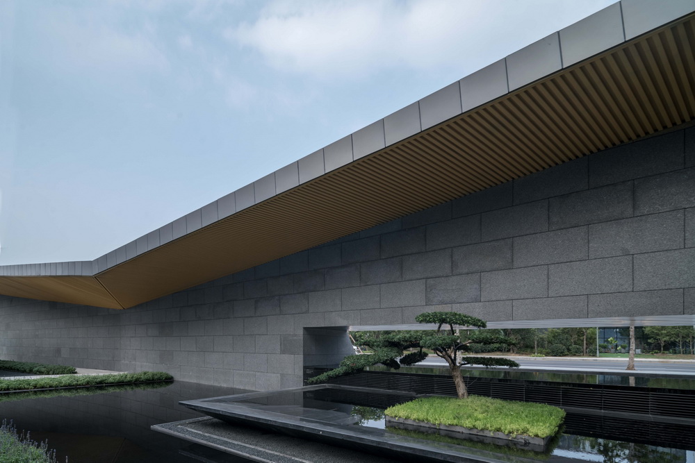

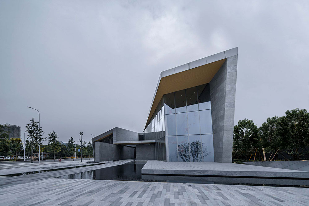

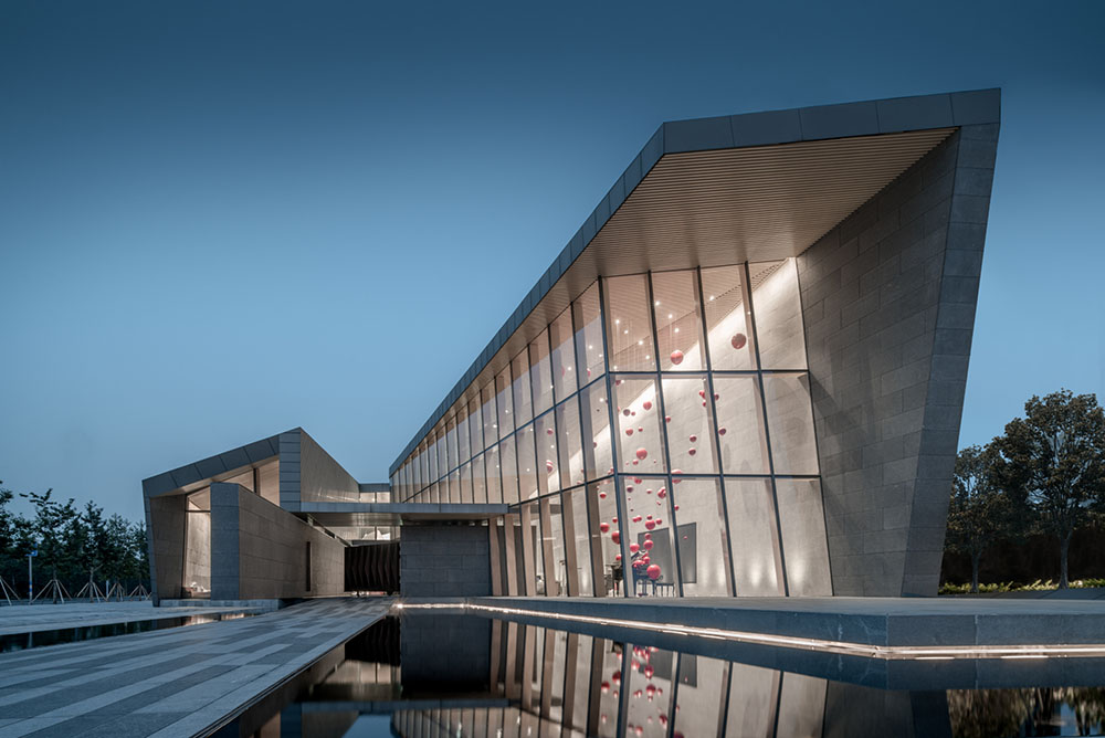

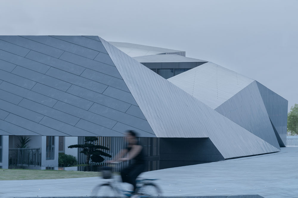

实墙从地面拔起又折向天空,勾勒出山崖的轮廓,玻璃幕墙如水帘从檐下垂向明渠汇成山脚的湖泊。
叙事•山水:温州绿轴翡翠文化馆第9张图片

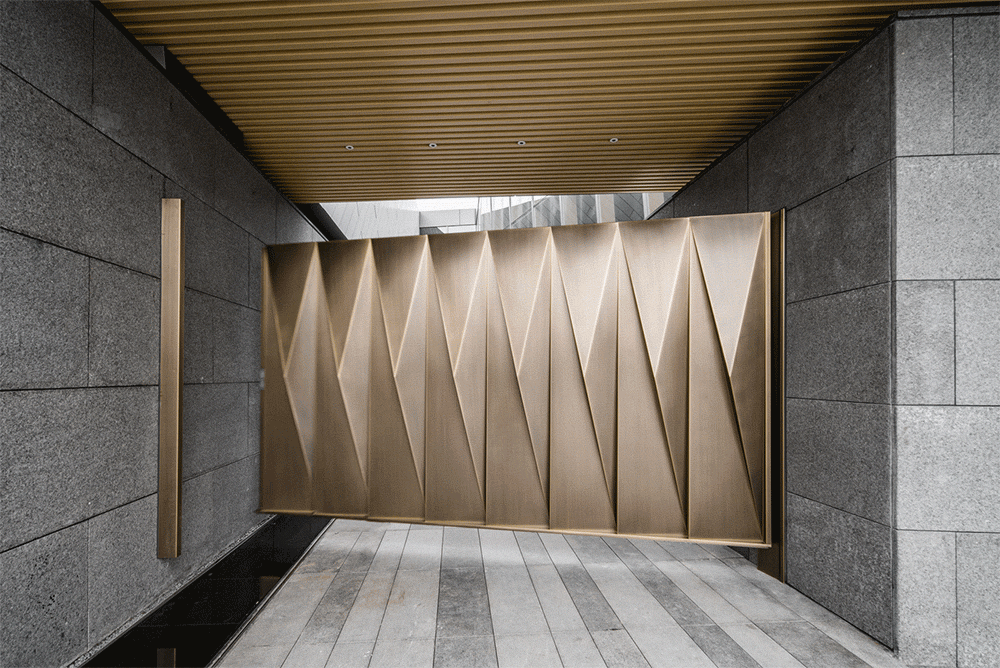

石径徐来,山门顿开。沿着石桥,穿过山门,时间在前院短暂停留,互成角度的边界将人的注意力向前牵引,透过玻璃屏障,大厅与人初次照面。而夸张的高宽比却压抑着膨胀的好奇。

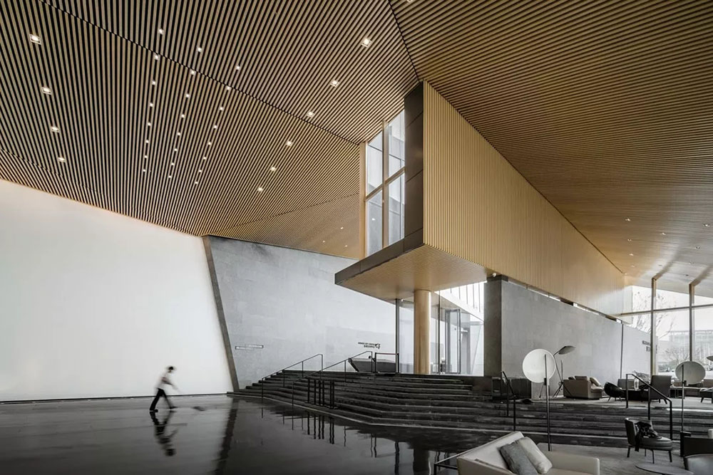

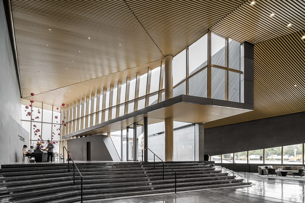

玻璃门墙摆脱前院的轮廓,转向室内,视线也随之移到尺度陡然放大的序厅,先抑后扬,豁然开朗。场所的情绪,从前场便开始酝酿,到开放展区时达到高潮。情绪的高点,也是逻辑的支点,接待区、画廊、酒水区、洽谈区、以及休息区通过开放展区间接发生联系,功能转换也有了更多的可能。
叙事•山水:温州绿轴翡翠文化馆第12张图片

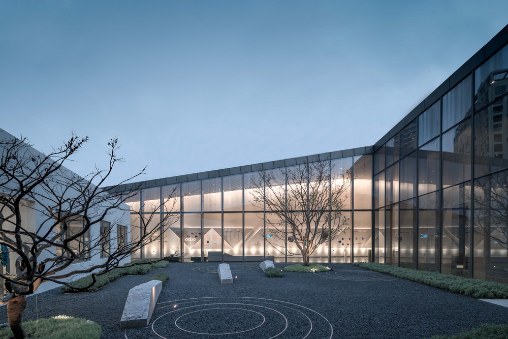

而后伴随着人流的延伸,大厅收缩向狭长的画廊,廊柱掩映,禅院的景象逐渐展开,摸不到的亲近化作三维的长卷,连向等候多时的独立展室。离开展室,青石板接向外廊,宝贵的静空如盛宴之后的清茶,让之前的精致与诚意慢慢回味。闲庭漫步,听落水弹波,看禅石散卧;俯仰之间,山环而水绕,复行而不穷。

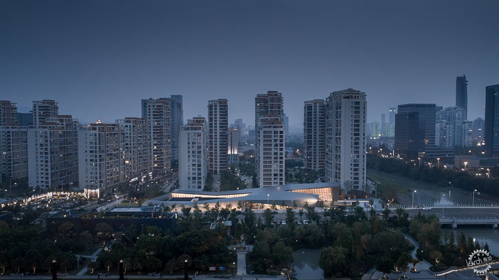

场地紧邻“市政府-世纪广场”城市中轴,与中央绿轴公园隔路相望。虽然背靠住宅小区,但朝向绿化一面行人寥寥,驻足者更鲜,车马匆匆反增冷淡。新建筑的到来,某种程度上对场所的复兴是一次机会。
叙事•山水:温州绿轴翡翠文化馆第18张图片

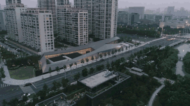

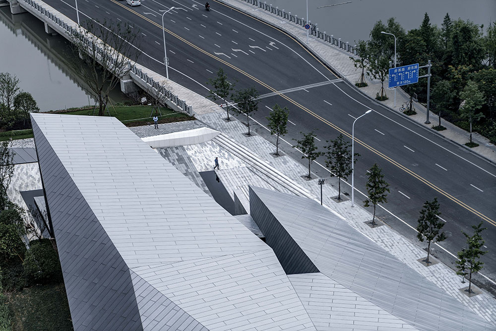

整体上,建筑顺应绿轴的动势摆开架势,从面相天空的朝向开始,为既有的以及将有的高点谋划未来的景致。
叙事•山水:温州绿轴翡翠文化馆第19张图片

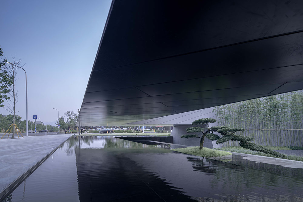

街角处,区别于充斥以商业和广告的做法,建筑借十多米的悬挑打开本来可能要封闭的转角,为内部庭院捕捉城市景观的同时也为路过的行人提供窥视的洞口,在看与被看中形成戏剧化的行为互动。

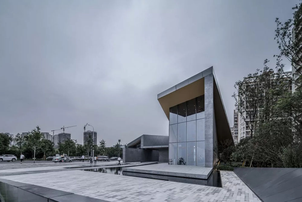

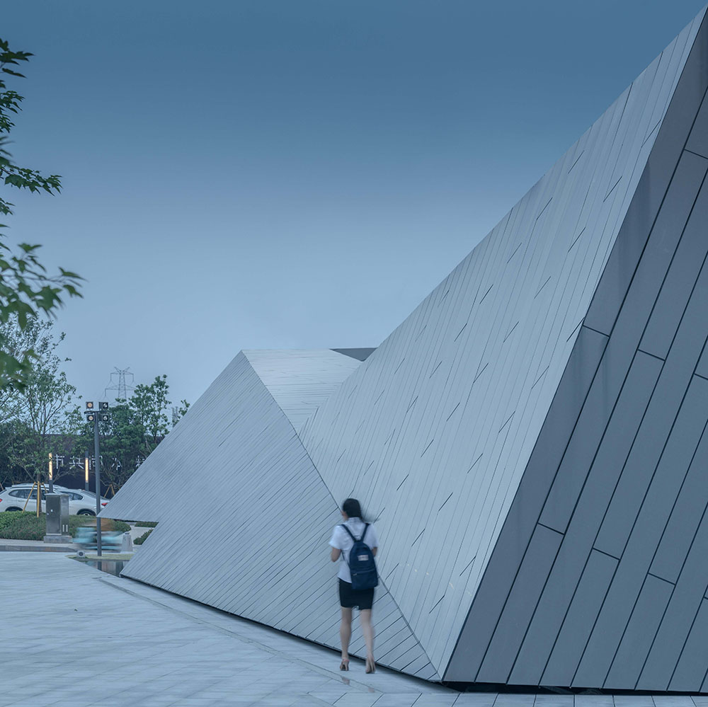

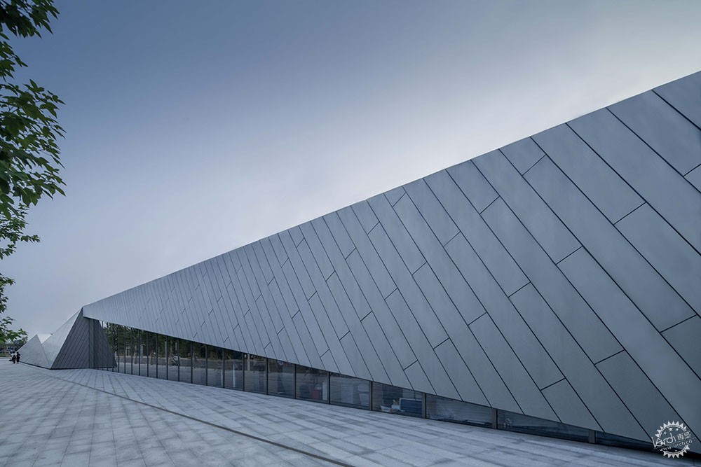

沿街面,山石意向诉诸雕塑化的形体,于人们出行的场所形成非常界面,打破千篇一律。地标效应将引来更多的人群为场所注入活力。建筑本身则成为桥头风景的守望者,融入绿轴印象。

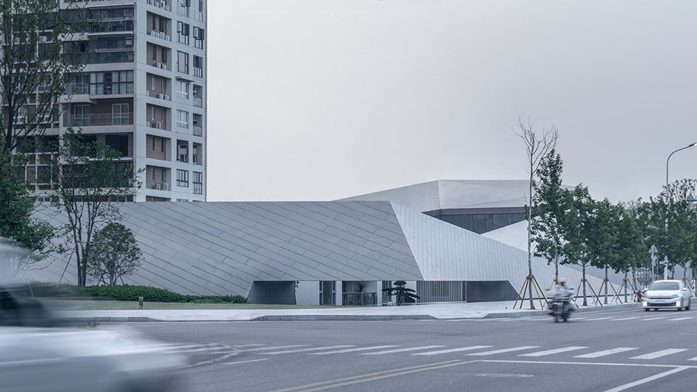

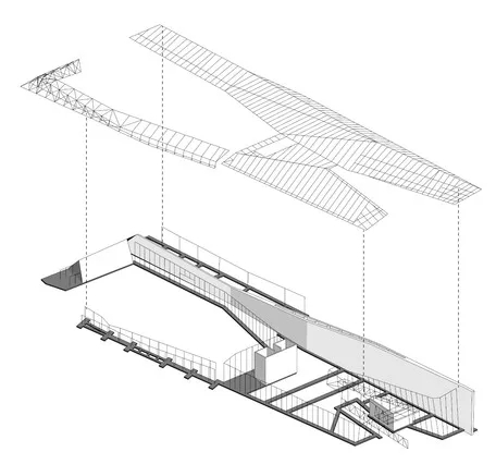

整个建筑像一个巨构的折纸工艺品:一张纸经过裁剪翻折,形成了连续的表皮与空间。事实上这样的做法,在形式上消解了墙和屋顶的界限,在空间组合上使隔断甚至柱子对空间流动的性的影响降到最低。当然这也对结构与幕墙设计提出非常规的要求。

建筑主体高9~12米,中央大厅跨度17~21米,两翼跨度6~8米。为了营造无柱空间,我们把建筑设计成混合结构体系——主体空间采用混凝土结构与幕墙二合一的建造体系。
叙事•山水:温州绿轴翡翠文化馆第29张图片
纵贯整个建筑的西侧实墙作为主剪力墙成为支撑主体,卫生间区域设计为筒状剪力墙,另外在石材幕墙内暗置3根钢柱,室内仅有1根柱子外露,且为造型所用。次结构体系采用钢结构与幕墙龙骨合并受力,立面玻璃幕墙与屋面铝板共用L型幕墙桁架龙骨,截面为250*60mm的格构柱。在结构设计之初引入幕墙设计的概念,既节省结构成本又简化构件尺寸。

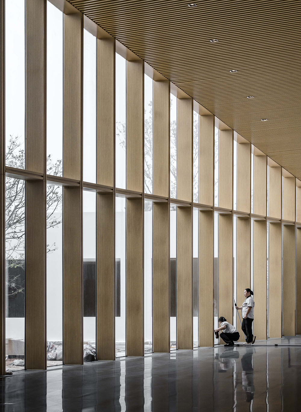

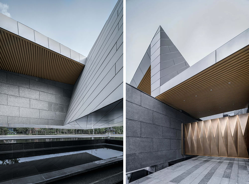

折纸外观以银灰色的钛锌板覆盖,拉丝的纹理与触感贴近折纸的意向,拼缝斜向拉伸强化外观的速度与张力。与外壳对应的内里根据位置分为两部分:内墙采用深灰色的石材,吊顶则采用木色格栅,与玻璃幕墙后的肋柱同质,与石墙一道创造柔和安定的室内感受。玻璃幕墙借肋柱受力,竖明横隐,玻璃高透低反,意在消隐,衬托建筑的雕塑感。
