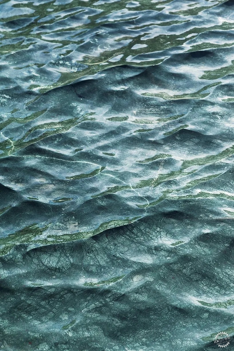

什么是液态大理石?第1张图片
是不是以为上图是一片水景?
错,这是一块大理石。

什么是液态大理石?第2张图片
是的,你没看错
这是大理石做成了液态表面的效果

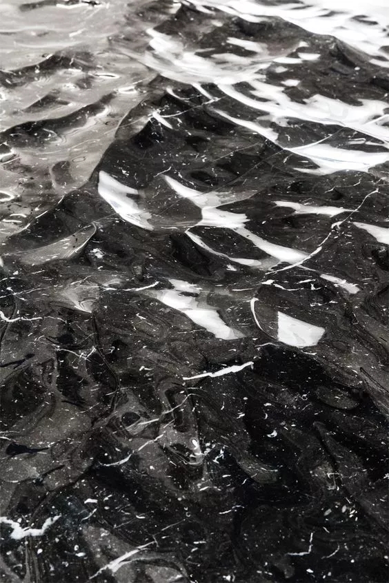

什么是液态大理石

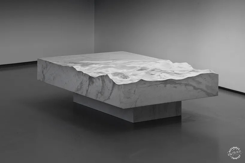

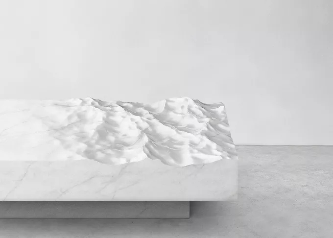

液态大理石是将坚硬的天然石材通过线性锯切、数控雕刻、手工抛光,从而形成视觉上的液化状态。
产品规格根据现场尺寸定制,厚度可以为20/30/50mm,20mm的重量为55公斤/㎡。
表面处理:抛光/哑光
常见应用:艺术装饰、家居产品、墙面地面等

「性能特点」
  • 线性锯切、数控雕刻相互结合可以打造出3D效果的石材
  • 可在石材面上雕刻出不同深度、倾斜度的精致逼真图案
  • 加上人工的精细打磨,就会呈现自然形态的纹理
  • 在光影反射下凸显精致比例,营造艺术氛围

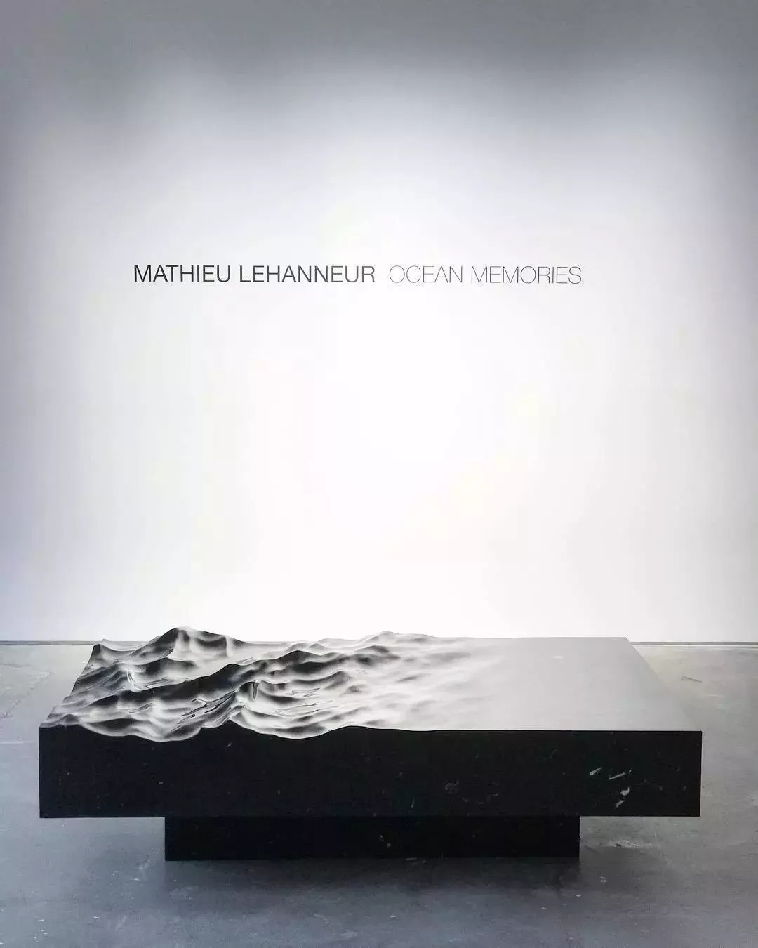

在法国,有一位浪漫的艺术家Mathieu Lehanneur,他钟爱蓝色海洋,寻访了世界上大大小小的50片海域,这些透过色彩的微妙差异散发的隐秘魅力给了他无限的创作灵感。
设计师用大理石来表现心中的蓝色大海,从装置艺术产品到大体量的建筑设计,他利用大理石的独特工艺展现出非比寻常的艺术品。
什么是液态大理石?第6张图片
其作品最有代表性的是「Liquid Marble」系列(液态大理石),Mathieu尝试用坚硬的材质凝固住动态液体的某个美妙瞬间,栩栩如生的表现出海水的液态、光泽和流动感,打造出的视觉效果惊人!

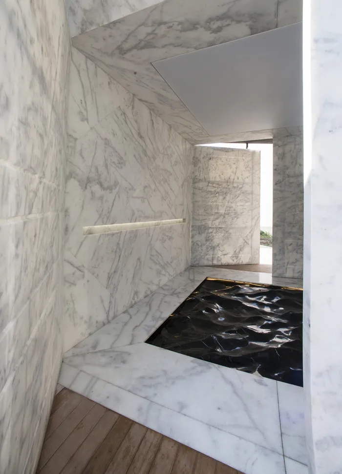

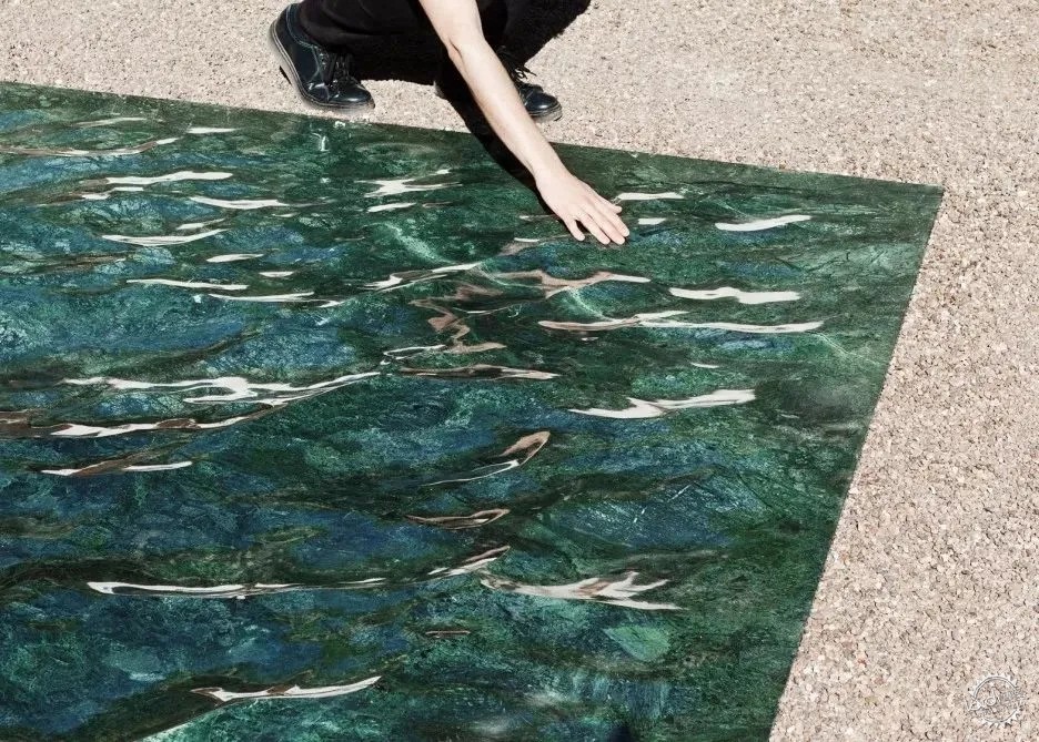

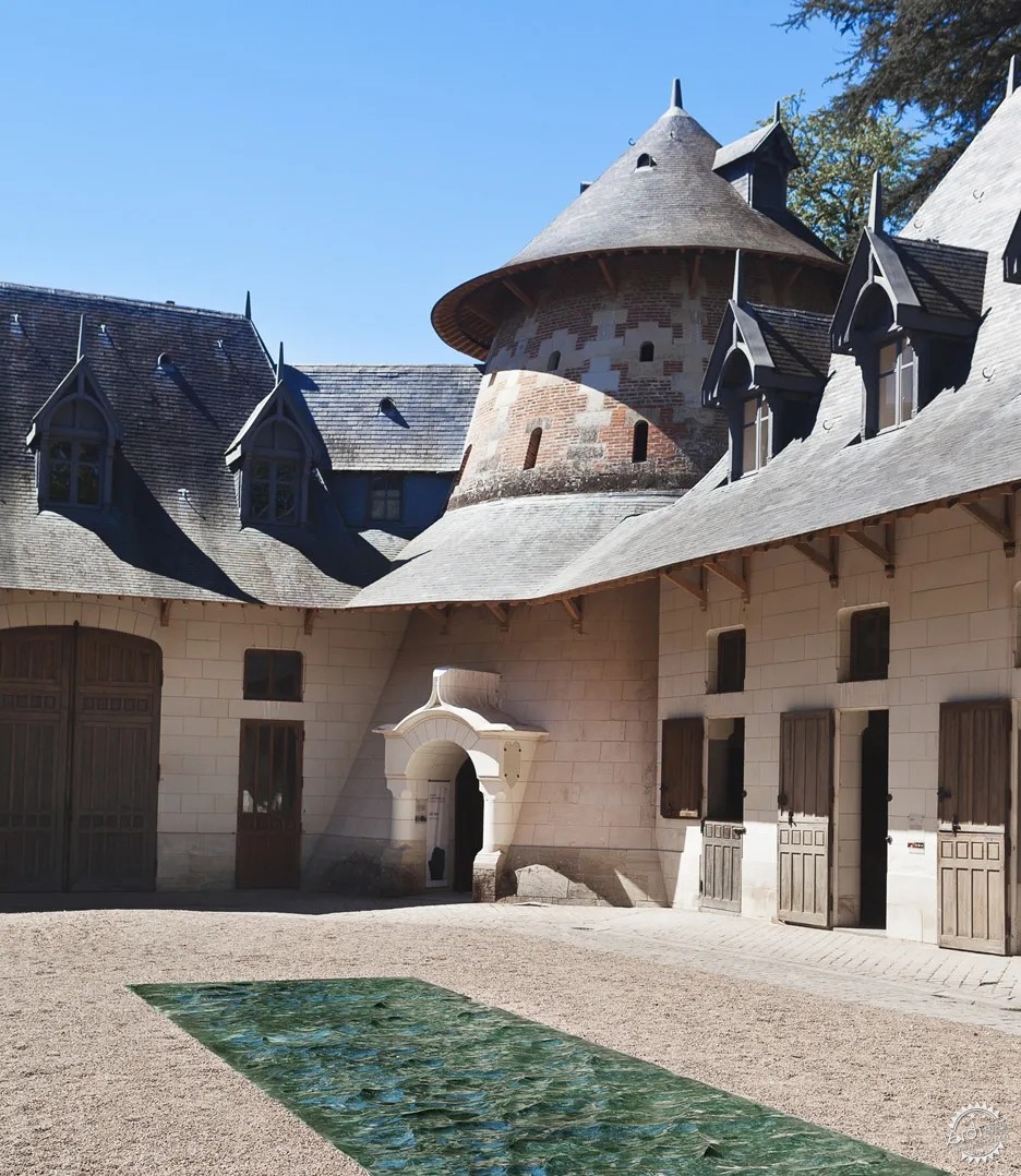

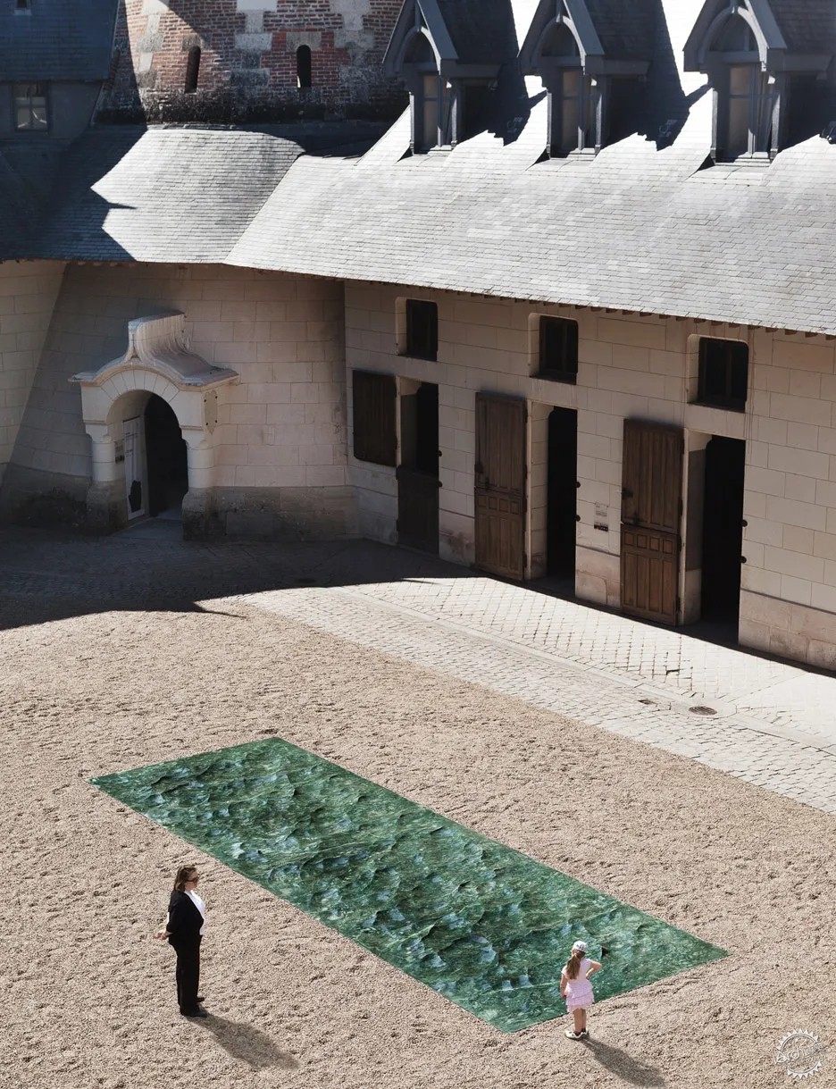

比如下面这个艺术装置,名做「卢瓦尔河」,古堡的庭院中铺满了细砂石,出现了一潭碧水,阳光下水光交织的样子,让人不敢相信它的材质竟然是产于危地马拉的绿色单片大理石。
什么是液态大理石?第8张图片
原本应该是奔流不息的河水,却被定格成了一个片段,一个永恒的片段,娇小的卢瓦尔河穿过花园的表面,深入到土壤,揭示河流生命之源的意义,让人忍不住驻足。

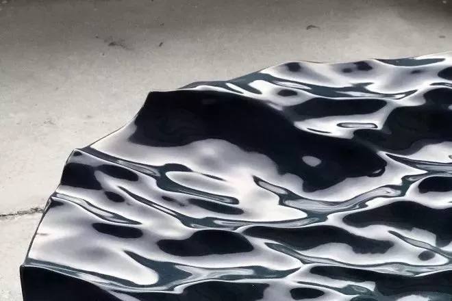

他利用复杂的3D软体模拟出大海被风吹拂的连绵波浪,然后使用机械雕塑轮廓,再手工抛光让表面达到粼粼波光的逼真视觉印象,让观者在理性的设计构架与感性的视觉效果之间游走。

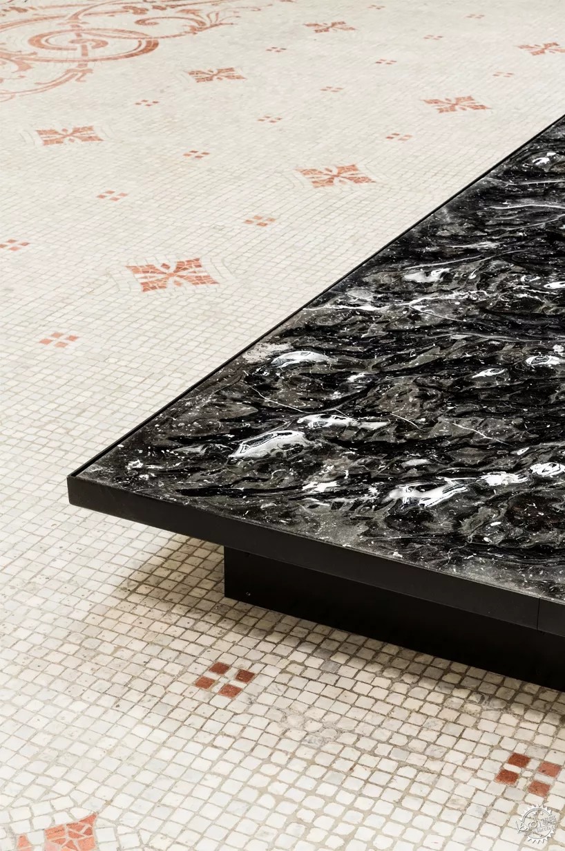

这样浪漫的装置艺术同样也涌进了巴黎装饰艺术博物馆,该装置约4米长,1.7米宽,宽敞的画廊展示空间中墙壁与地板均为浅色,与暗黑色化石般的装置形成鲜明对比。
什么是液态大理石?第11张图片
什么是液态大理石?第12张图片
装置展现出海洋的超现实形象,生动地模仿了被微风轻轻吹拂产生涟漪水面的形态。
什么是液态大理石?第13张图片
装置底座仅30厘米高,无论从高处向下凝视或是在近处细细观察都非常震撼,引人遐思。

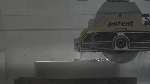

液态大理石的施工流程
「施工要点」

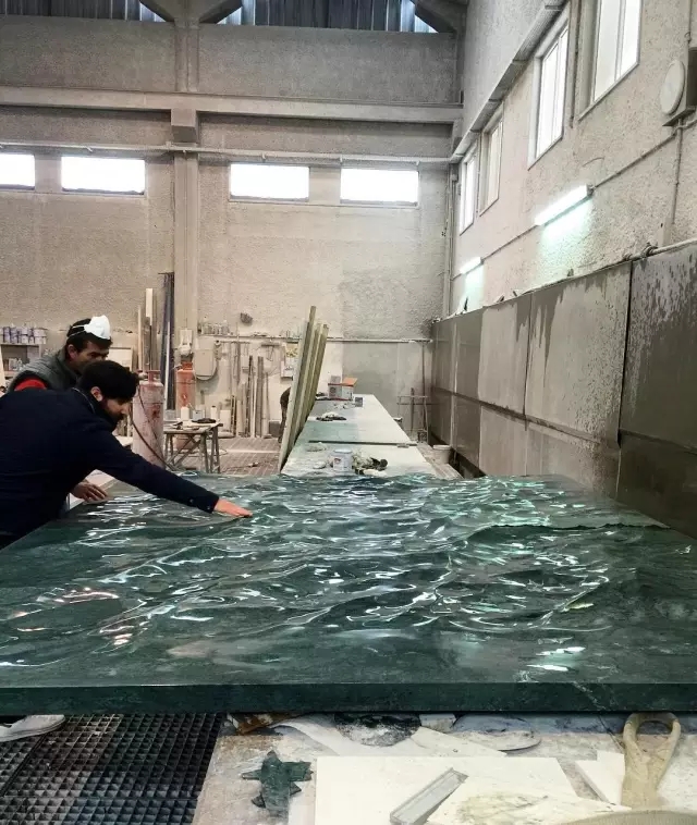

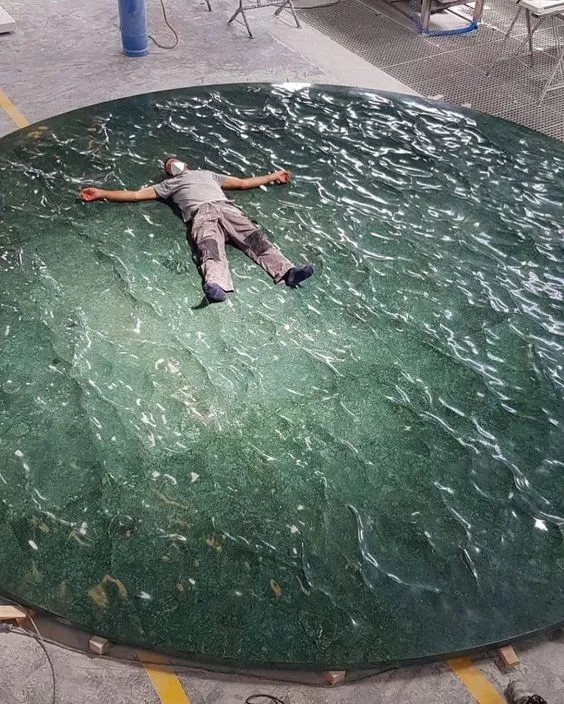

线性锯切形成雏形▽
什么是液态大理石?第17张图片
数控雕刻雕出峰谷▽
什么是液态大理石?第18张图片
手工抛光最终完善▽
什么是液态大理石?第19张图片
什么是液态大理石?第20张图片
什么是液态大理石?第21张图片
施工关键:波浪自然写意,波峰棱线笔挺▽

艺术装置卢瓦尔河的施工现场

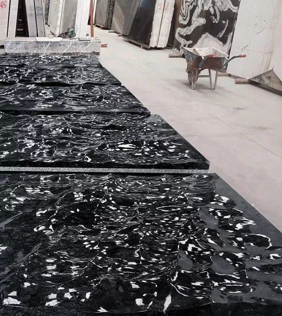

液态大理石家具施工现场

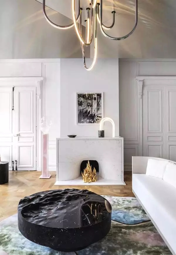

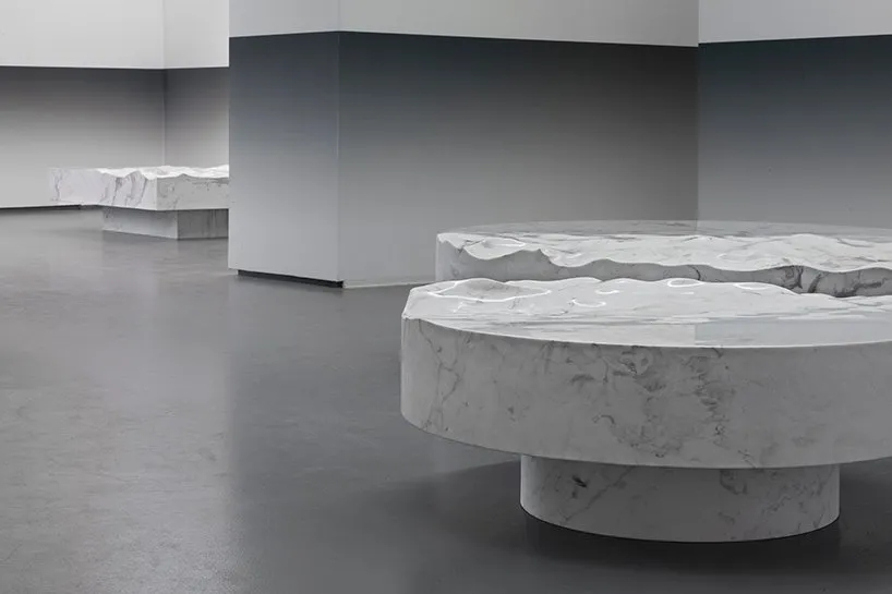

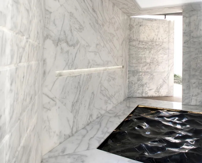

除了艺术装置,这些液态石材在产品家具、室内空间的运用同样能彰显唯美自然的艺术氛围。
