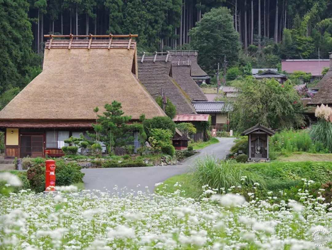

而在日本京都美山町
也有一个因传统的茅草屋而得名的合掌村
距今已有约220年的历史
房屋结构主要是以卡榑、结绳制造而成
屋顶多采用芒草
完全靠卡榫及绳子固定
独特的民居带动了当地的旅游业发展

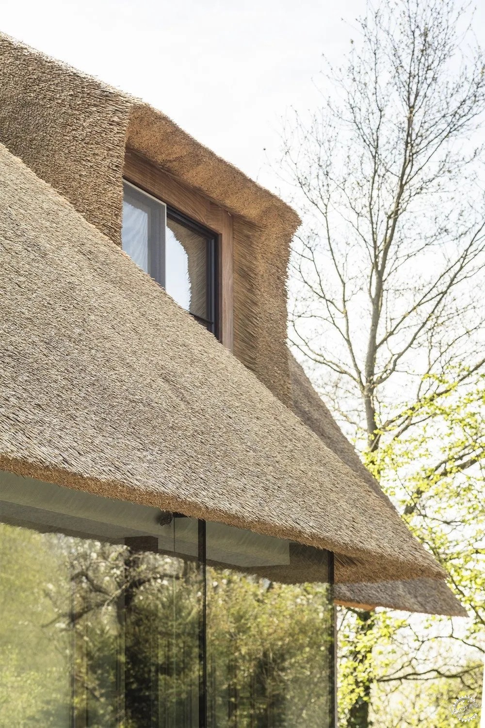

茅草房屋,是指以天然茅草类为屋面材料的房屋,我国自周朝起茅草屋面就得以广泛应用,主要因为茅草具有防水功能而且自重荷载小,能够满足当时的承重较差的主体结构。
什么是茅草屋顶?越朴素越高级第8张图片
随着茅草屋面施工技术的日益成熟,人们可以建造出坡屋面、圆顶屋面以及尖顶屋面等多种形式的屋面,而且广泛应用在民用建筑领域,茅草房屋能够和当地的自然环境很好的结合在一切,散发出纯朴的人文气息。

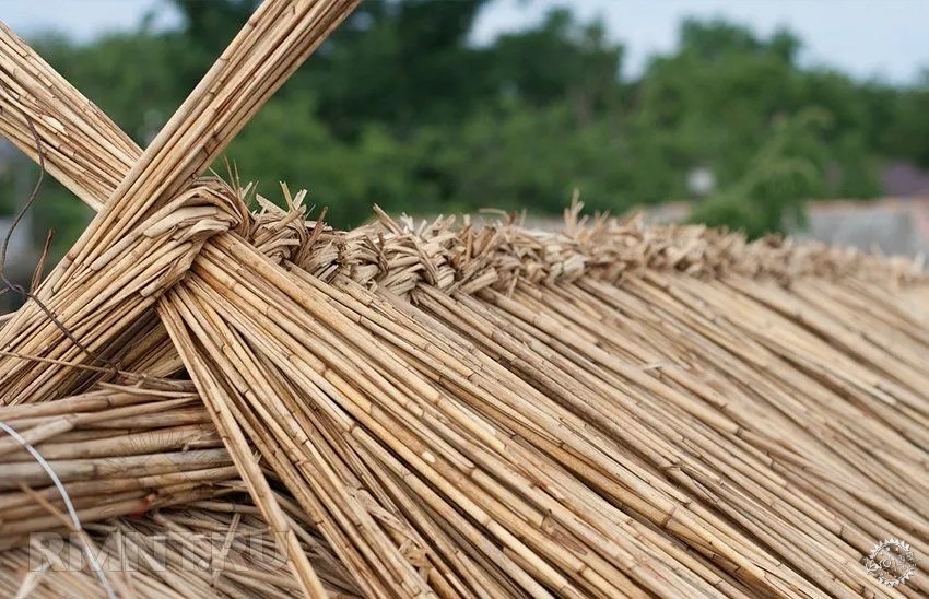

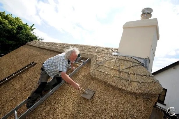

铺放茅草是按从下往上的顺序,一层压住一层,用尼龙绳或铁丝将茅草绑扎在檩条上,并用木刷将其梳理整齐,特别是茅草的根部。茅草的搭接处尽量使其落在檩条处,将其遮住,以提高室内屋顶的整体性、美观性。
什么是茅草屋顶?越朴素越高级第12张图片
由于茅草较为光滑,不宜直接蹬踏在茅草上作业,选取一根圆木固定在完成部位的茅草上,待茅草铺放完毕后,从上到下将圆木依次拆除。茅草屋面的坡度控制在35°~40°,既有利于雨水的排放也能创造更大的室内空间。
什么是茅草屋顶?越朴素越高级第13张图片
茅草的厚度约为15cm,茅草的密实度约为20~25kg/㎡,茅草密实性强并不表明屋面性能好,它和所选取的茅草的种类和质量有很大关系。屋脊地方要选取柔韧性较好的茅草,而且茅草铺放完毕后,可以做适当的防水处理,如用添加防水剂的水泥砂浆掩盖在屋脊的茅草上。

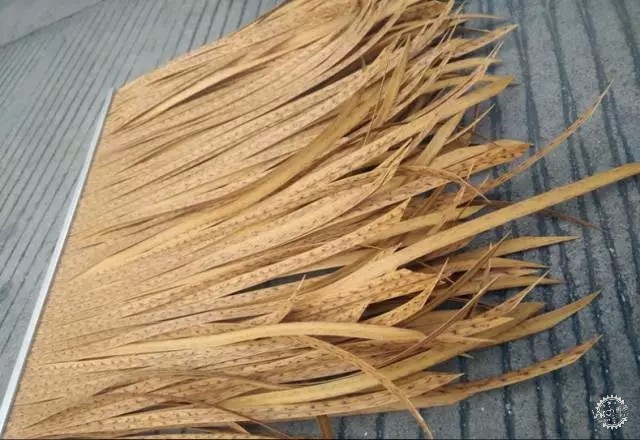

而随着现代技术的快速发展,现代工艺解决了传统茅草材料的弊端,也出现了很多仿真茅草材料,主要分为以下三大类:
铝制仿真茅草:纯铝制成,使用寿命15-20年。防腐防火;
塑胶仿真茅草:主要用PVC聚氯乙烯或PE聚乙烯制成的;
合成高分子仿真茅草:采用环保合成高分子原料合成,是普通塑料茅草的升级产品。
什么是茅草屋顶?越朴素越高级第18张图片
铝制仿真茅草
什么是茅草屋顶?越朴素越高级第19张图片
塑胶仿真茅草
仿真茅草是经过特殊的工艺制成的仿天然茅草(稻草)的制品,颜色和感官都是模仿真茅草,色泽美观高雅、轻质,不生锈、不腐烂、不生虫、耐用、防火、防腐便于安装。

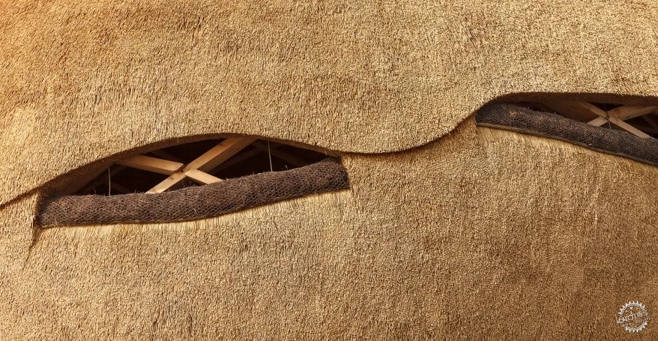

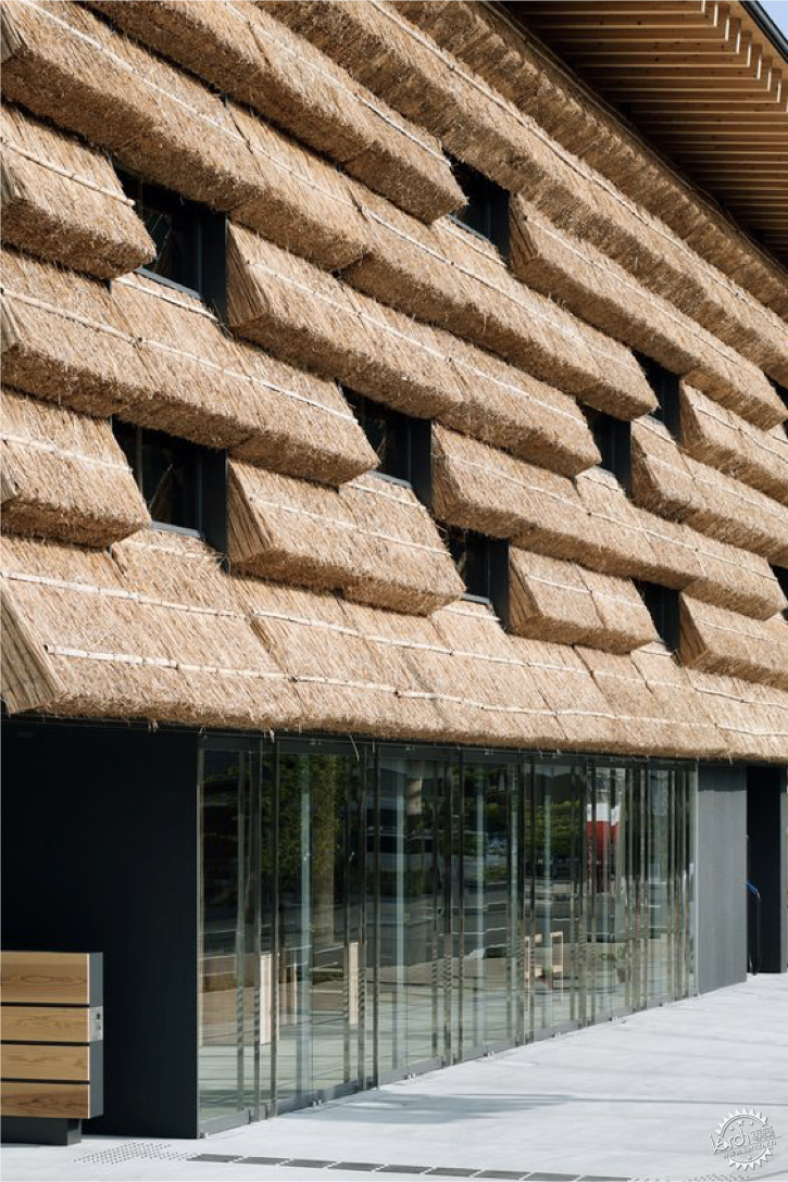

THE NEST 巢旅馆
Porky Hefer
The Nest的大部分的立面都是用纳米比亚北部收获的芦苇草编成的茅草,并由手工弯曲的钢框架支撑。

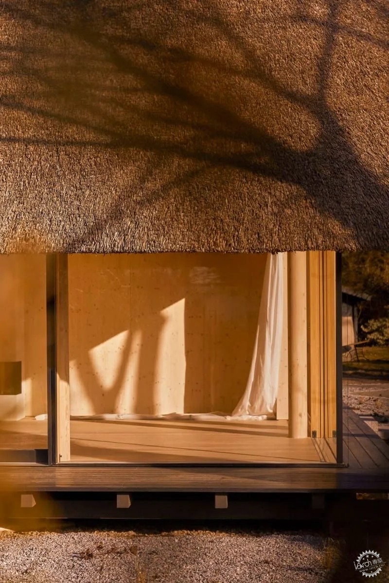

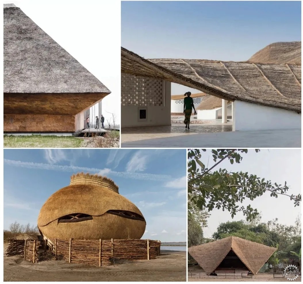

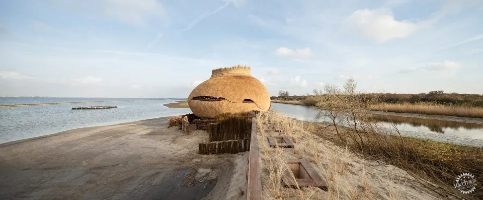

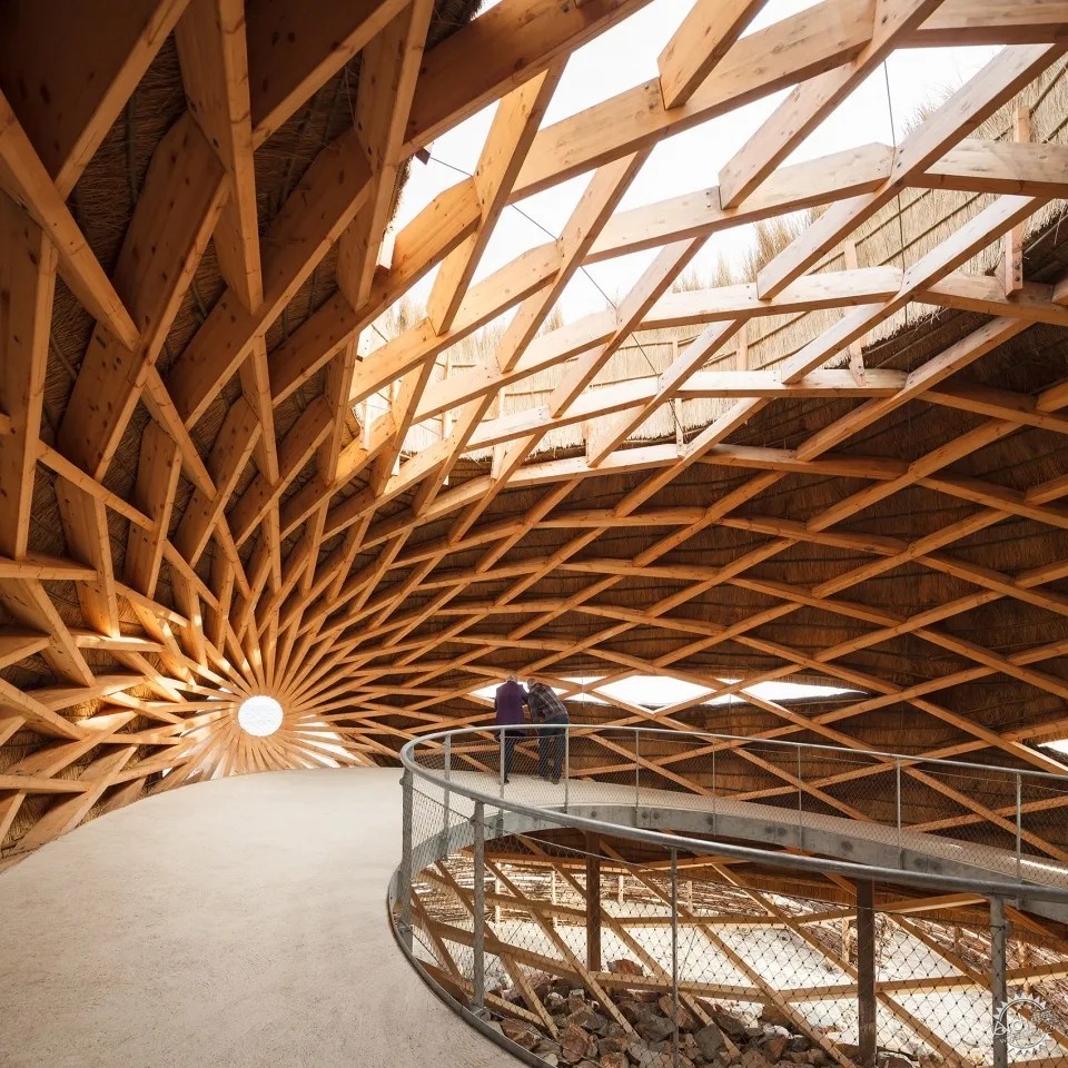

‘T IJ观鸟屋,荷兰
RAU Architecten + RO&AD Architecten
这是一个蛋形的鸟类观测屋,为鸟类提供了繁殖和觅食的栖息地,上半部分由松木制成,可全年保持干燥状态,下半部分由固雅木制成,能够抵御每年数次的淹水,建筑顶部以茅草覆盖,极具生态特色。

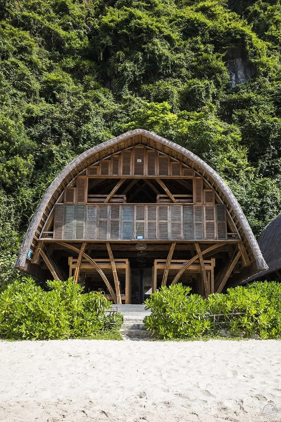

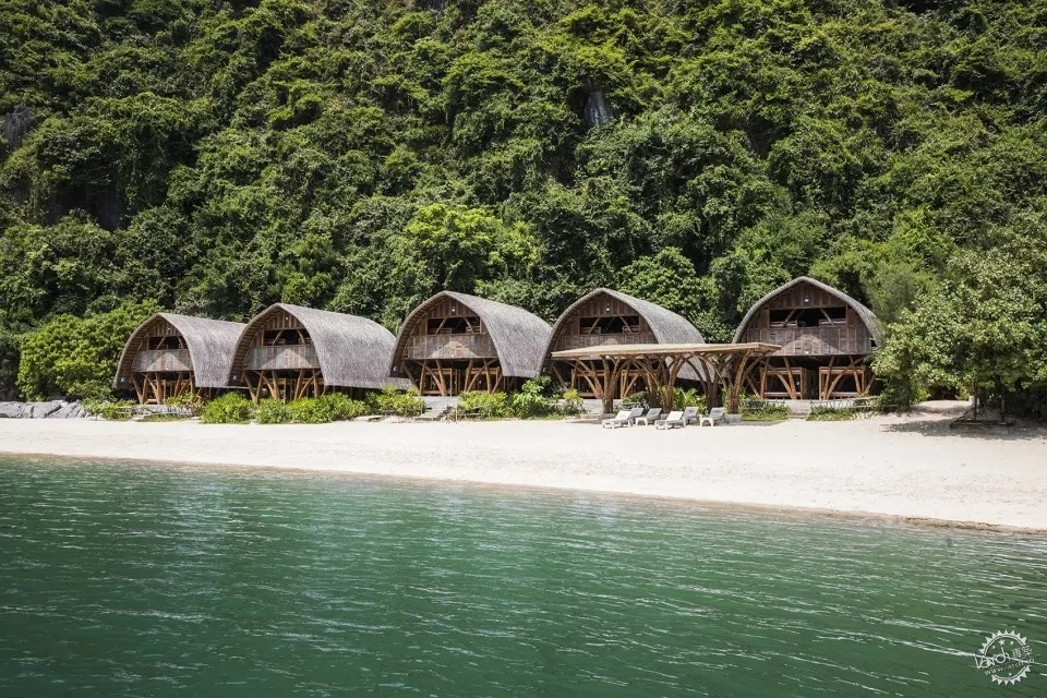

漂流岛度假村,越南
武重义建筑事务所
度假村处于一片大约3000平方米的私人沙滩上,竹结构被茅草屋顶覆盖,为人们带来真实的越南文化体验。

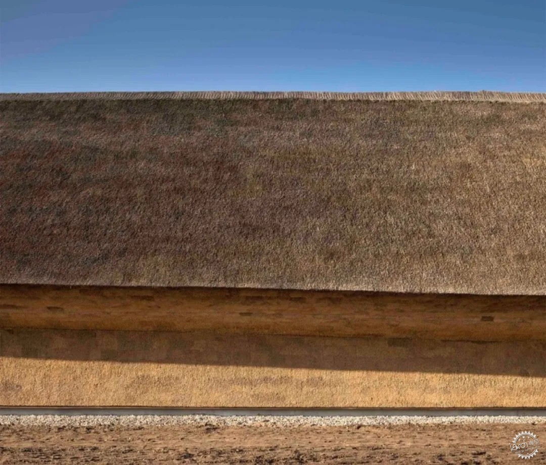

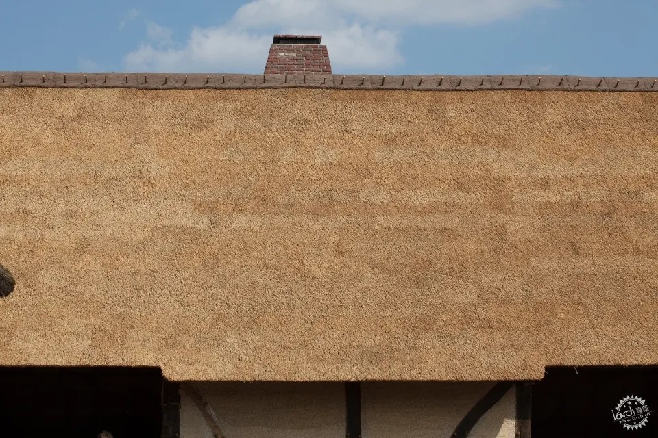

BKRK面包房,比利时
BC architects
这是一座谷仓改造的发酵面包房,建筑有由橡木桁架和抹灰篱笆墙搭建而成,由白杨木制成的屋顶上方覆盖了一层厚厚的芦苇,内部的空间同样由麻凝土构成,不仅能够带来额外的隔热效果,还可以为大型冷藏和烘烤设备提供空间。

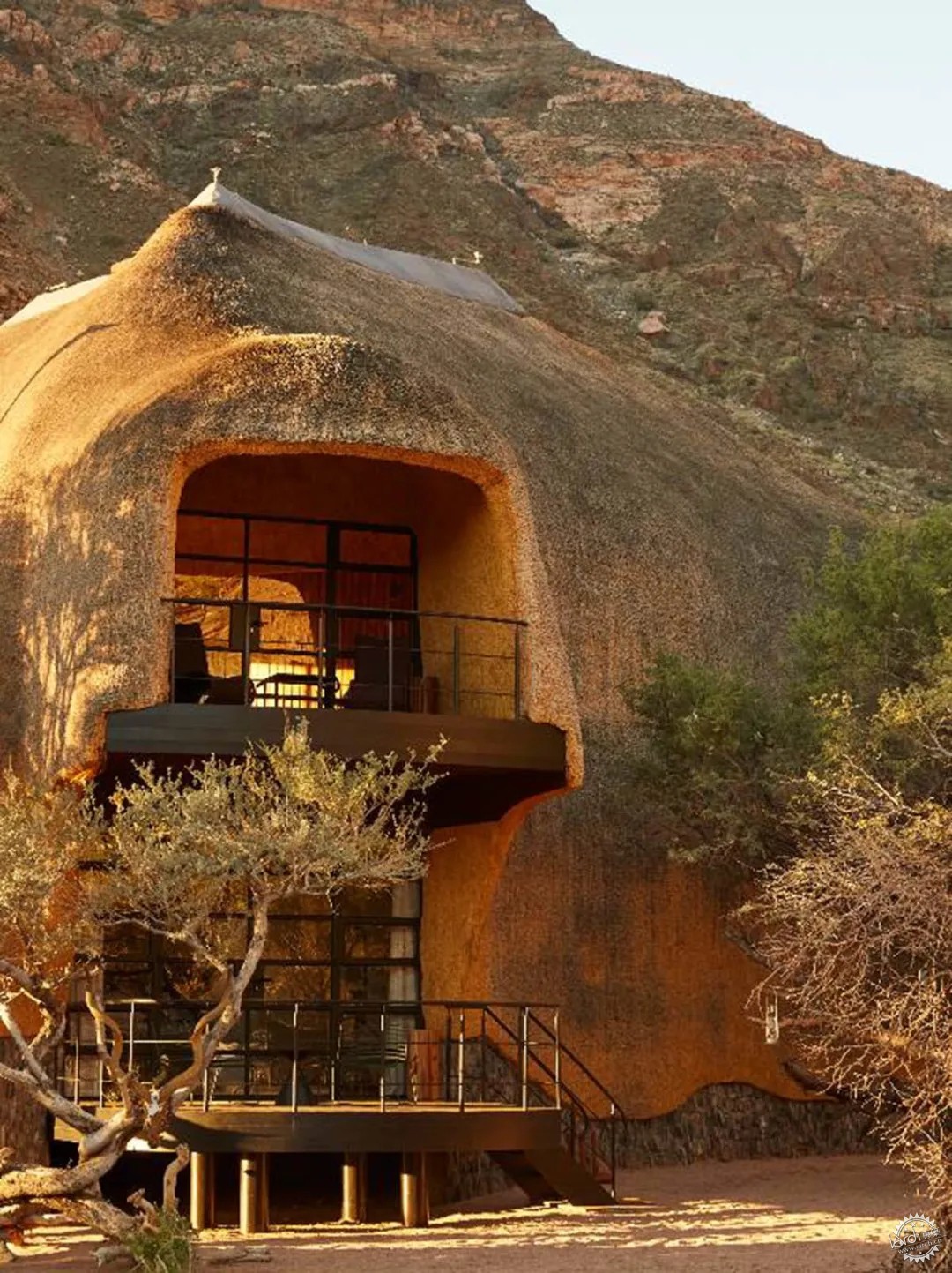

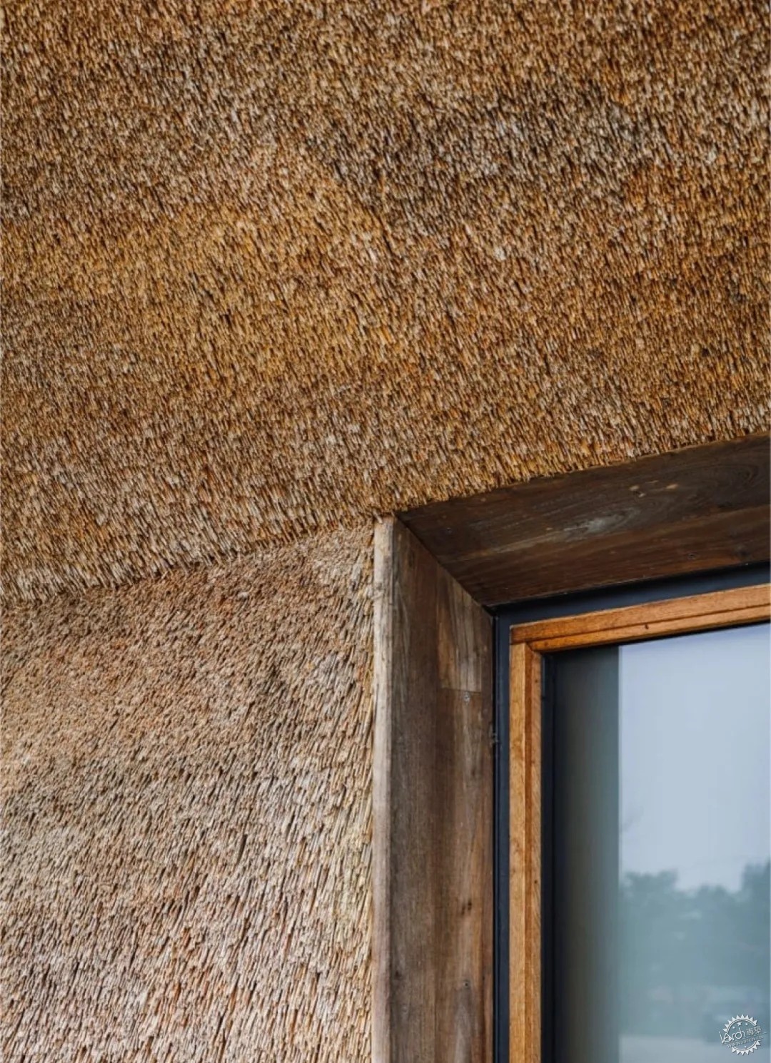

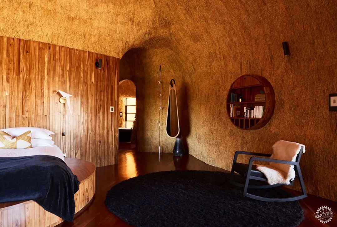

桑给巴尔 Zuri 酒店,坦桑尼亚
Jestico + Whiles
桑给巴尔Zuri酒店对当代设计与非洲传统工艺进行了新的诠释,55座以茅草覆盖的别墅和小屋,呈现出一种低调的奢华。

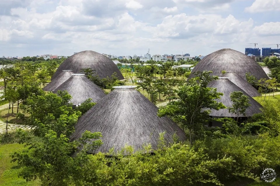

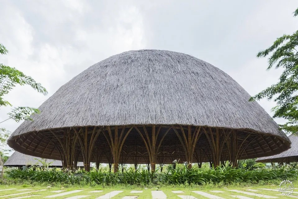

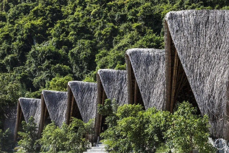

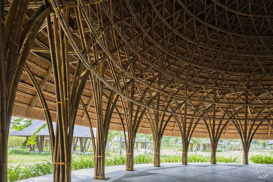

竹屋群,越南
武重义建筑事务所
这是一个游客活动中心项目,八个大大小小的竹制场馆散落在绿树葱茏的公园内,展馆采用双分层穹顶结构。覆盖着茅草的外层屋面从内部篮子状的结构中延伸出去,形成深厚的挑檐,挑檐的设计保护了内部竹结构免受日晒风吹。
