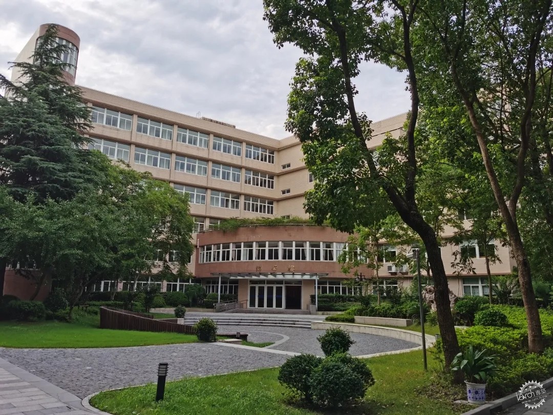

原博学楼园区内主入口

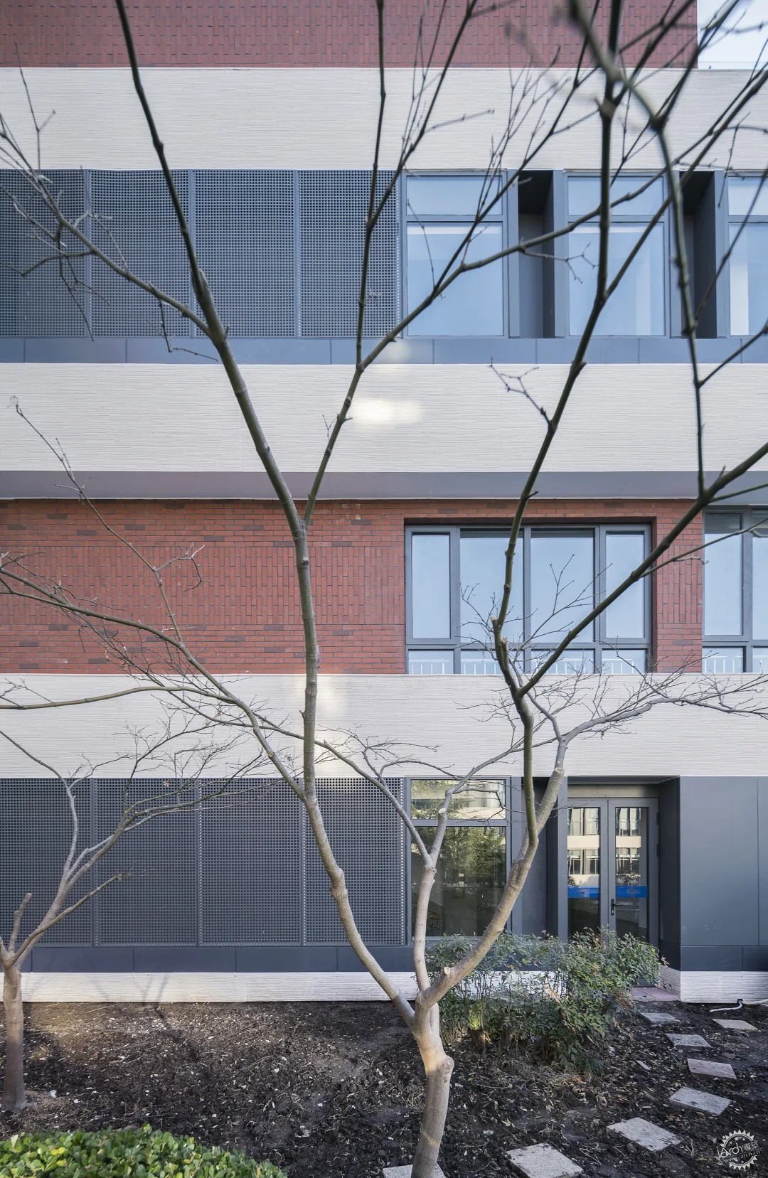

在博学楼的不同区域,我们共使用4种不同打孔形状,颜色,和孔率的穿孔铝板以满足教学楼不同的需求;连廊部分使用白色穿孔铝板,空调外机,窗边使用孔率为55%的深灰色穿孔铝板,遮挡空调外机却不影响其工作;南立面使用方型砖红色穿孔铝板以最大程度契合南立面统一的红砖效果,除此之外还有正方形孔的白色穿孔铝板使立面更加丰富。

在博学楼极大部分区域我们使用了传统的饰面砖,在砖的贴法上我们力求改变,用两种颜色的砖和三种不同的贴法的组合去突破砖纹肌理立面所带来的的古板和单调,隐约间为立面增强了横向的韵律。

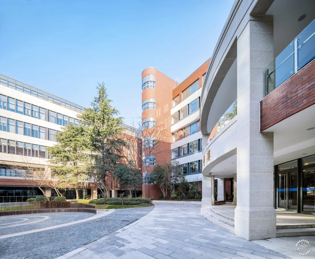

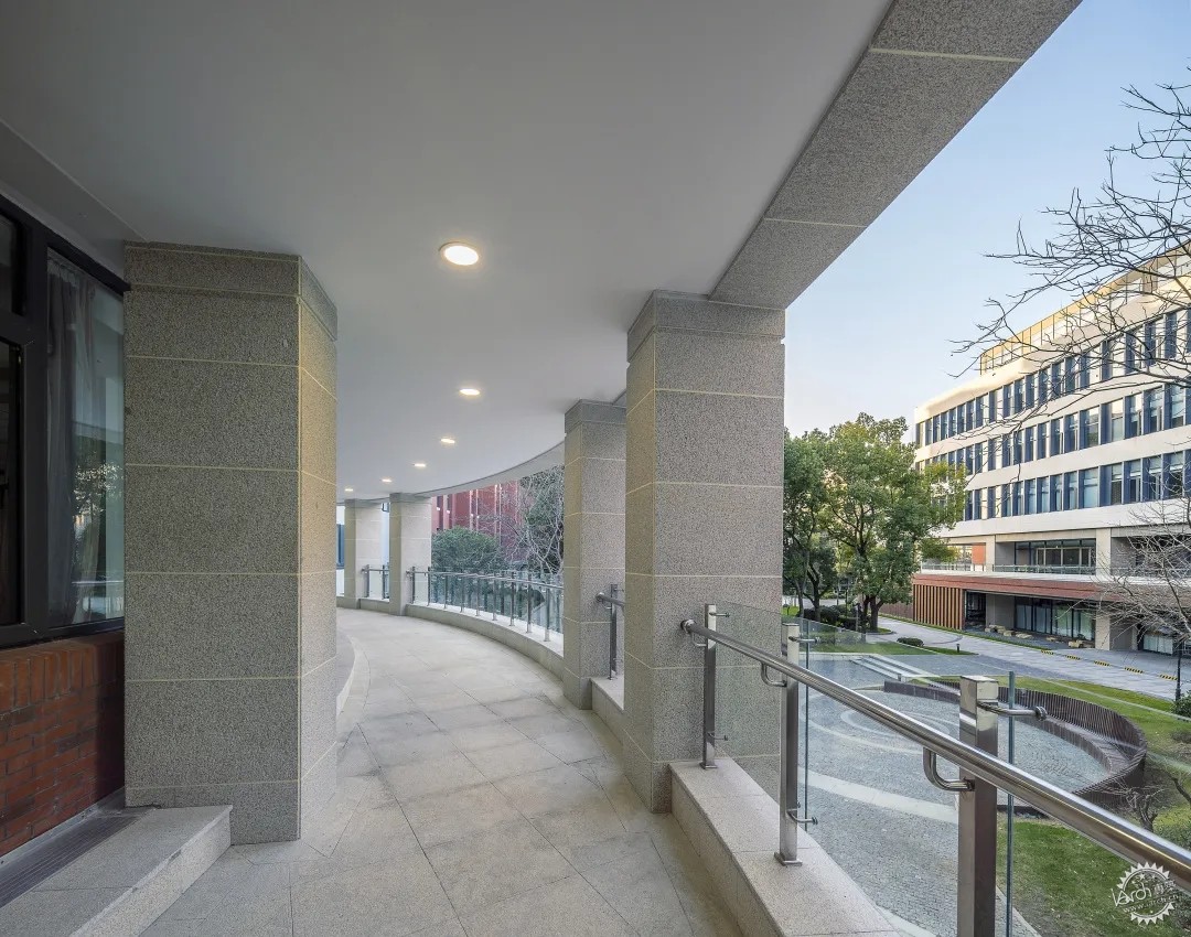

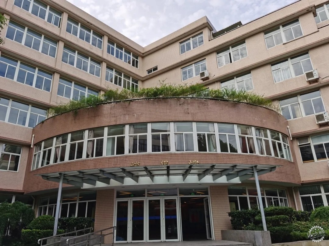

考虑到原教学楼入口只有一个简易玻璃雨棚,仪式感匮乏,空间形式单一,故而增设双层柱廊;柱廊一层设有两个公共活动区,二层自成活动平台;我们想留给学生们更多的可以坐下来开心交谈的灰空间,并将景观更多的引入教学楼中。
