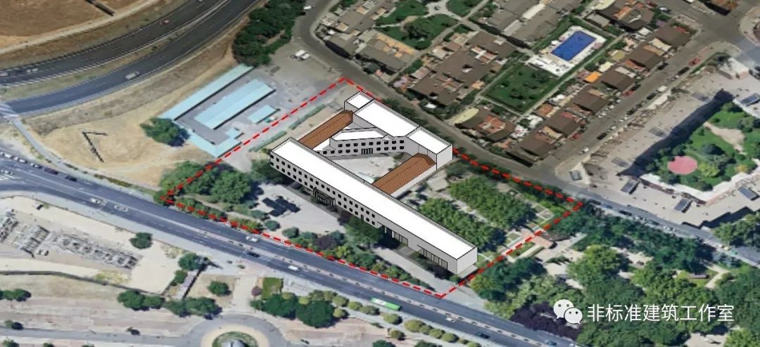

基地位于西班牙马德里莱加内斯的一个雕塑公园内,占据了整个公园的东部区域。
甲方爸爸和菜场大妈有什么共同点?第5张图片

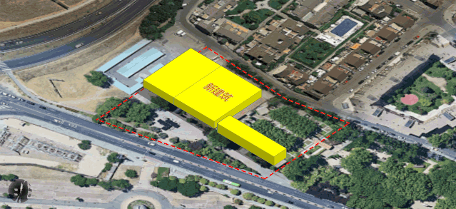

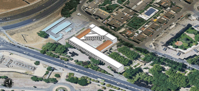

但其实甲方并没有什么建设计划,因为人家本来已经有一个雕塑博物馆了,只不过年头有点久。所以甲方的任务要求很简单,就是将这组建筑进行修复,能够正常使用就行。
甲方爸爸和菜场大妈有什么共同点?第6张图片
然而很遗憾,他们请来的这位建筑师并不这么想。
这位脑洞清奇忘吃药的建筑师直接把任务书给撕了,撕……了……
拿了一个完全新做的建筑方案就跑去找甲方了。

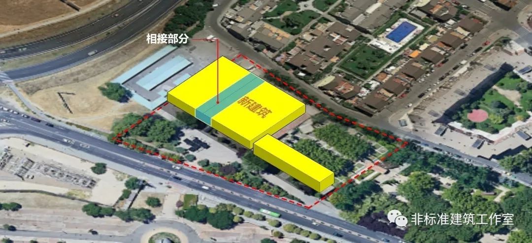

清奇哥提出的分期建设是指先拆除部分旧建筑,然后在拆除的空地上建部分新建筑,等日后有钱了,再拆除部分旧建筑,再建新建筑,这样循序渐进的直至用新建筑完全替换掉旧建筑。
甲方爸爸和菜场大妈有什么共同点?第9张图片
这样不但解决了目前资金不足的问题,还顺便解决了博物馆更新时的藏品暂存问题。馆藏雕塑都可以保留在未拆除的旧建筑中,等第一期建好就再搬运到新建筑中。即节省了搬运成本,也减小了因多次搬运对雕塑的损坏风险。

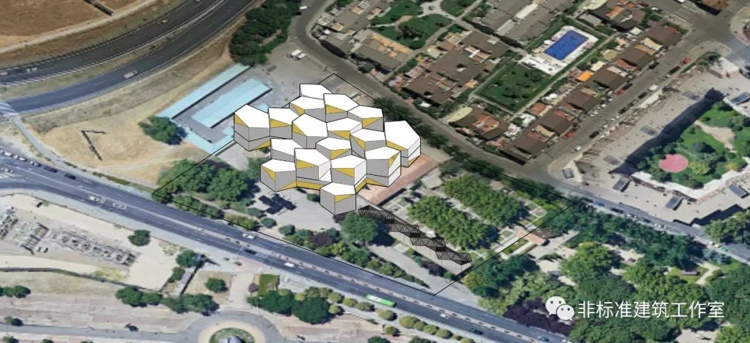

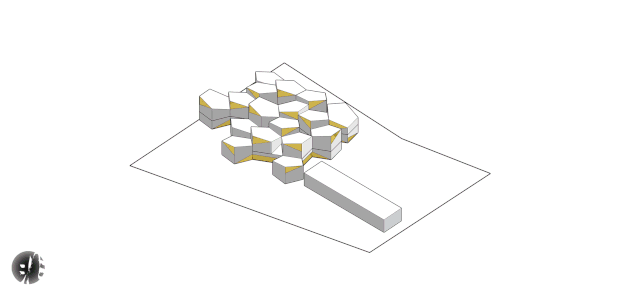

为了解决矩形模块形成中庭过大的问题,清奇哥将矩形模块变形为五边形模块。
甲方爸爸和菜场大妈有什么共同点?第18张图片
五边形模块的优势在于,按特定的模式拼接可以自然的形成尺度适宜的中庭。
另外,形成的建筑边界也更为曲折有机,没有矩形模块那么生硬。默默契合雕塑博物馆的人设属性。

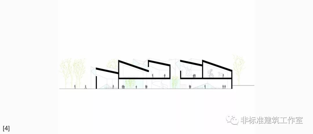

因此,清奇哥将每个模块的一角拉高,在墙面的顶部开高侧窗
甲方爸爸和菜场大妈有什么共同点?第22张图片
甲方爸爸和菜场大妈有什么共同点?第23张图片

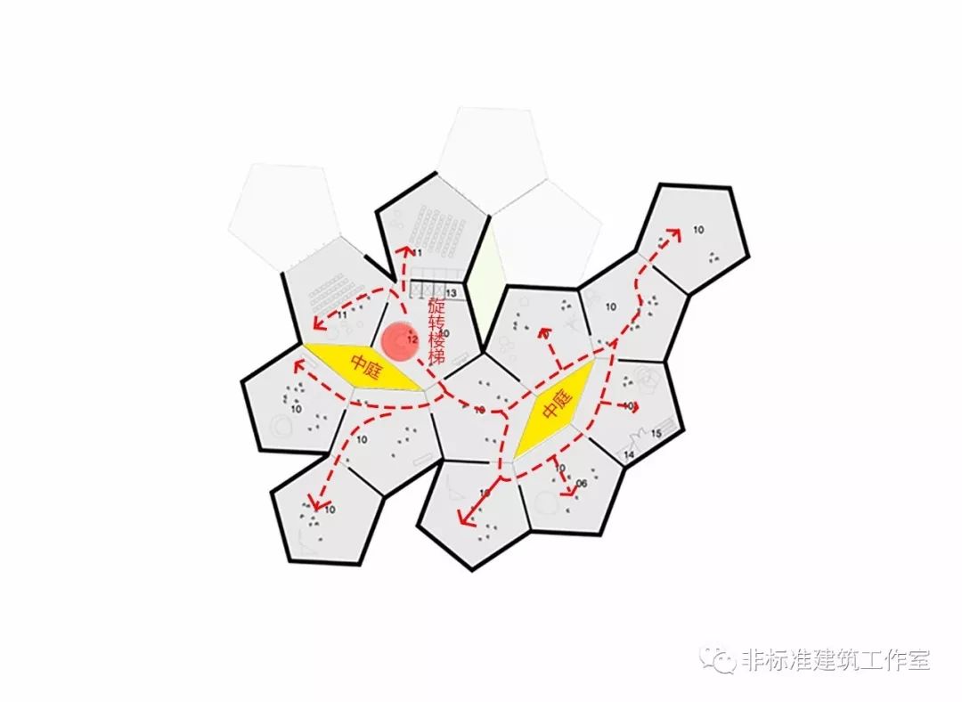

C、流线组织
对于建筑首层来说,因为大部分为开敞空间,因此流线组织较为常规,也比较自由。
而二层由一个个模块展览空间组成,通过旋转楼梯由一层抵达二层后,参观流线主要围绕中庭进行组织。
甲方爸爸和菜场大妈有什么共同点?第28张图片

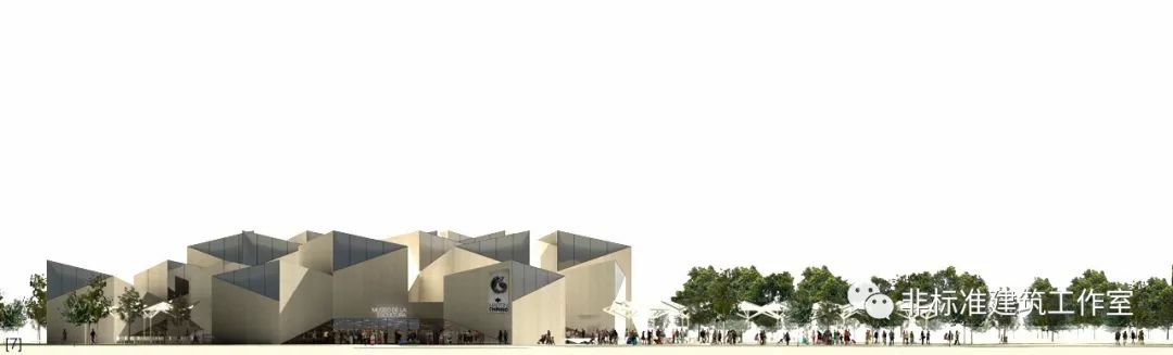

甲方爸爸和菜场大妈有什么共同点?第32张图片
这就是MACA Estudio工作室设计的
莱加内斯雕塑博物馆。
一个逼着甲方改任务书的方案。
