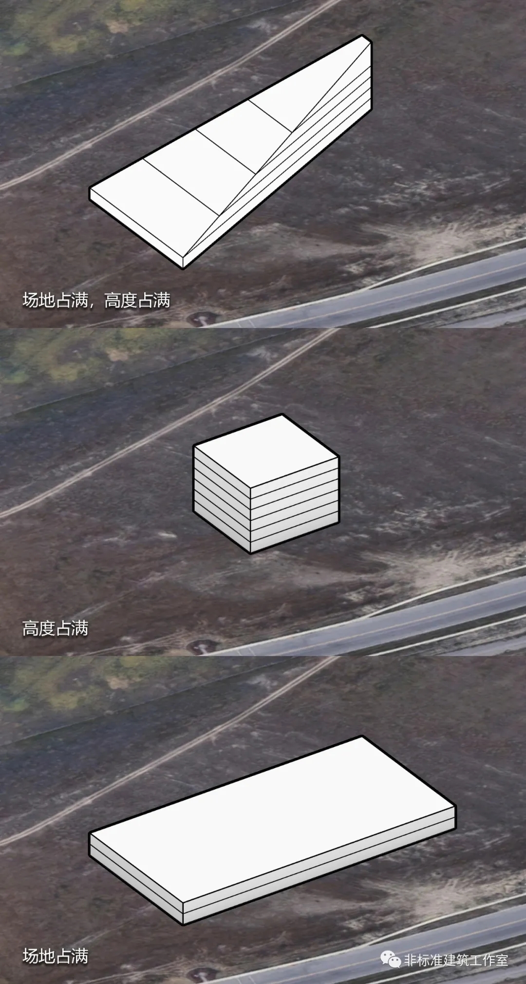

现在的问题就是
怎么在这块北大荒上给甲方撑起排面。
由于临近机场,所以有23米的限高。
研发工厂由于其特殊的工作环境,不好多做变动,而办公餐厅就相对比较灵活了。
保持研发工厂不变,直接拉满23米,给足高度。
甲方你是秋高吗?我都被气爽了第12张图片
似乎体量有点不和谐,那就把工厂部分也塞到地下,然后地上继续瘦身把高度拉满。
甲方你是秋高吗?我都被气爽了第13张图片
但光长得高没用,
又高又壮的才是绿巨人。
绿巨人出场才有超级英雄的排面。
所以——
这不是废话吗?
甲方A就这么个营养不良的小身板,拉满高度就占不满场地,占满场地就拉不满高度,这是幼儿园大班知识点:面积守恒。
甲方你是秋高吗?我都被气爽了第14张图片
那么,问题又来了:
在甲方A面积不变的情况下,怎么能又拉满高度又撑满场地的成为绿巨人呢?

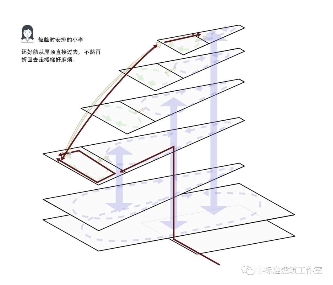

一个明显的bug是:
每层的屋顶平台基本就是个阳台。
二层的平台只有二层才能到达,三层的平台也只有三层才能到达。
甲方你是秋高吗?我都被气爽了第34张图片
因为被流线过于局限,日常使用上就会很尴尬。
甲方你是秋高吗?我都被气爽了第35张图片
甲方你是秋高吗?我都被气爽了第36张图片
甲方你是秋高吗?我都被气爽了第37张图片
所以,我们需要新增一条流线把平台之间联系起来。
甲方你是秋高吗?我都被气爽了第38张图片
把部分平台空间的退还给室内,交错形成一条曲折的屋顶路线。
甲方你是秋高吗?我都被气爽了第39张图片
这样,平台就和整个建筑融合到一起,不仅仅是每层的阳台了。
甲方你是秋高吗?我都被气爽了第40张图片
甲方你是秋高吗?我都被气爽了第41张图片
甲方你是秋高吗?我都被气爽了第42张图片
但这样还不够,因为所有人还是要首先到达本层平台才能进入平台流线,如果本层平台被占用那就又尴尬了。
甲方你是秋高吗?我都被气爽了第43张图片
在每层靠近平台的室内位置再次加设直跑楼梯,增强平台系统的可达性。
