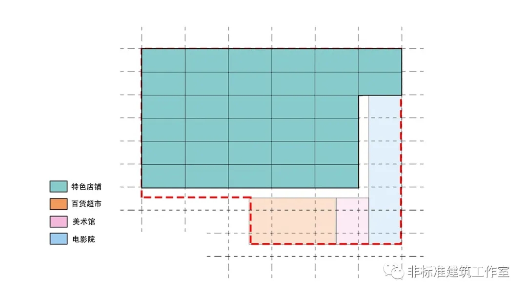

功能也比较明确,主要特点就是大!
百货超市1.6万平米;
影剧院1.3万平米;
美术馆6千平米。
但这些都不是重点,重点是甲方爸爸最近口味偏清淡,想凹一个文艺土豪的人设。不喜欢奢侈华丽的大商厦,就喜欢南锣鼓巷那种自然个性岁月静好的小店小铺——
于是,大手一挥:
就那样婶儿的街头小店给我来4万平米!
撩到有钱甲方,我终于过上了豆浆买两碗的日子~第8张图片

先把建筑体块摆放到整个基地中。
百货超市、美术馆和电影院呼应停车场的主要人流放置于南侧。
撩到有钱甲方,我终于过上了豆浆买两碗的日子~第15张图片
小商铺整体放置于西侧,呼应主干道的人流来向。
撩到有钱甲方,我终于过上了豆浆买两碗的日子~第16张图片

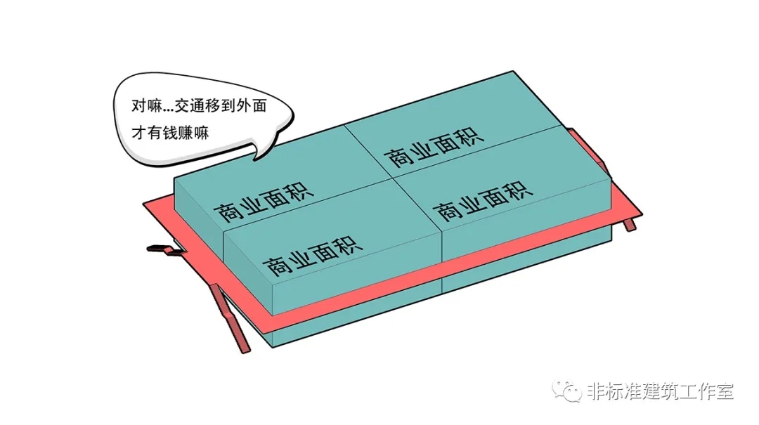

一种是内部自己解决,在组团内部做楼梯和楼道。
撩到有钱甲方,我终于过上了豆浆买两碗的日子~第19张图片
但这样肯定会牺牲部分商业面积。
撩到有钱甲方,我终于过上了豆浆买两碗的日子~第20张图片
另一种是加外挂楼梯,让顾客从外围上楼。
撩到有钱甲方,我终于过上了豆浆买两碗的日子~第21张图片
这样交通虽然不会侵占商业面积,但总是上上下下也很讨厌,逛街又不是拉练。

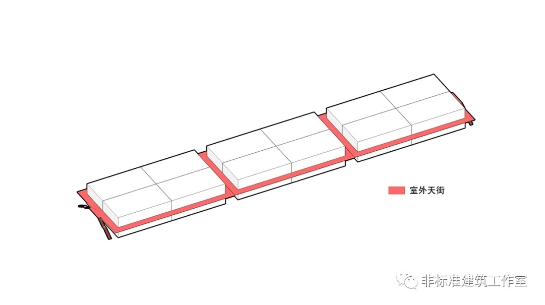

所以进一步将多个带外廊交通的商铺组团连接形成天街,也就是立体街道系统。
撩到有钱甲方,我终于过上了豆浆买两碗的日子~第23张图片

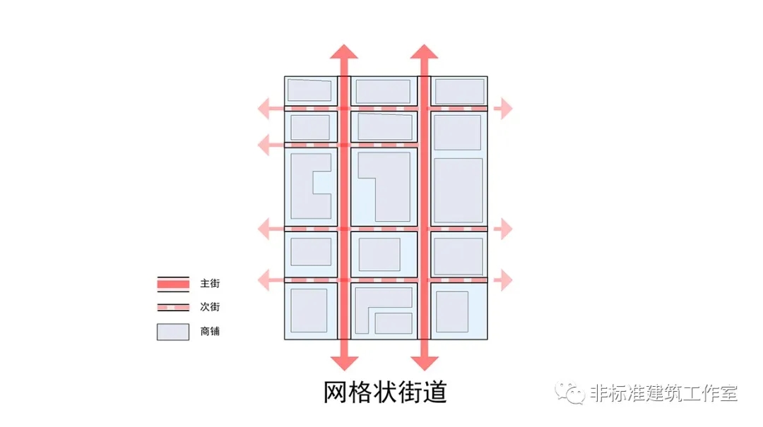

通常的街区式商业大概有两种类型。
一种是主街+次街。
当然主街次街的组织形式可以有很多种,比如鱼骨状↓
撩到有钱甲方,我终于过上了豆浆买两碗的日子~第28张图片
比如网格状↓
撩到有钱甲方,我终于过上了豆浆买两碗的日子~第29张图片

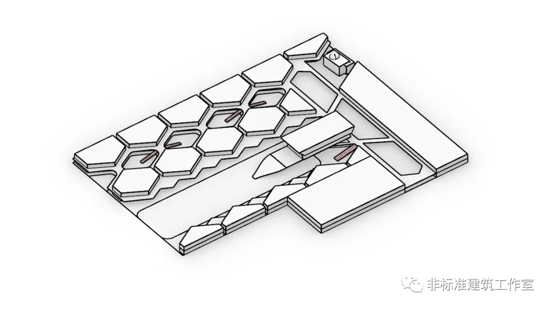

下面把这种模式具体应用到场地上。
首先以小店铺组团的体量为尺度,划分场地。
撩到有钱甲方,我终于过上了豆浆买两碗的日子~第33张图片
布置美术馆、百货超市和电影院。
撩到有钱甲方,我终于过上了豆浆买两碗的日子~第34张图片
剩下的部分理论是可以全是小店铺。
撩到有钱甲方,我终于过上了豆浆买两碗的日子~第35张图片
但!是!
排布后发现红线内场地并没有被整分,而是空了两条场地。
撩到有钱甲方,我终于过上了豆浆买两碗的日子~第36张图片
你当然可以选择忽略,直接规划成街道作为特色商业街区与美术馆电影院等休闲娱乐区的自然分隔。
可别忘了这是“一个”项目,你分隔出去的不仅是超市美术馆电影院,很有可能还是设计费啊。
完全不能排除甲方爸爸心情一激动再找个建筑师来设计电影院美术馆吧?
宁可和自己过不去,
也不能和钱过不去呀。
撩到有钱甲方,我终于过上了豆浆买两碗的日子~第37张图片
地块一是横向长条状,正好是特色店铺1/2的体量。也就是可以布置两个标准商铺为一组,做两层。
撩到有钱甲方,我终于过上了豆浆买两碗的日子~第38张图片
撩到有钱甲方,我终于过上了豆浆买两碗的日子~第39张图片
地块二是竖向长条状,是特色店铺1/4的体量就不太适合布置商铺了,但可以组织通高空间用于立体街道。
撩到有钱甲方,我终于过上了豆浆买两碗的日子~第40张图片
然后根据道路广场一体化的组织模式,先去掉三行体块作为主街道。
撩到有钱甲方,我终于过上了豆浆买两碗的日子~第41张图片
不过,这个主街的尺度有点过于大了吧,30多米是步行街cosplay车行道吗?
而且主街都这么宽了,广场得多大才能hold住?
注意!
前方高能神操作!
撩到有钱甲方,我终于过上了豆浆买两碗的日子~第42张图片

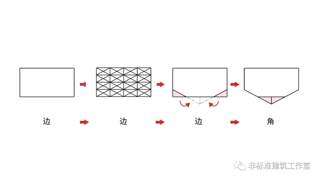

细分模块,转移体量,把“边”变成“角”。
撩到有钱甲方,我终于过上了豆浆买两碗的日子~第43张图片
建筑临街的部分就保持“边”的状态,场地内部分全部把“边”变成“角”。
撩到有钱甲方,我终于过上了豆浆买两碗的日子~第44张图片
广场出现了,有木有?
撩到有钱甲方,我终于过上了豆浆买两碗的日子~第45张图片
再在模块的左右两边各退3米,形成次街。
撩到有钱甲方,我终于过上了豆浆买两碗的日子~第46张图片
至此,主街、次街、广场就全齐活了。
撩到有钱甲方,我终于过上了豆浆买两碗的日子~第47张图片
对边角处的保留建筑做退让处理。
撩到有钱甲方,我终于过上了豆浆买两碗的日子~第48张图片
特色街区部分的基本空间结构就已经成形了。
撩到有钱甲方,我终于过上了豆浆买两碗的日子~第49张图片
再以此对其他功能体块进行细节处理。
电影院端头斜切掉一块体量退让保留建筑。
撩到有钱甲方,我终于过上了豆浆买两碗的日子~第50张图片
对半切掉电影院对面的商铺组团,留出影院的疏散广场空间。
撩到有钱甲方,我终于过上了豆浆买两碗的日子~第51张图片
在地块中央位置留出入口广场。
撩到有钱甲方,我终于过上了豆浆买两碗的日子~第52张图片
并将美术馆转移到广场末端,强化入口轴线。
撩到有钱甲方,我终于过上了豆浆买两碗的日子~第53张图片
并在广场尽端加坡道,使美术馆面向入口开放。
撩到有钱甲方,我终于过上了豆浆买两碗的日子~第54张图片
切掉百货超市旁边凸出来一块的商铺组团,形成连续的广场空间。
撩到有钱甲方,我终于过上了豆浆买两碗的日子~第55张图片
顺应六边形组团模块设置二层天街。
撩到有钱甲方,我终于过上了豆浆买两碗的日子~第56张图片
在广场位置添加扶梯,使两层街道融为一体。
撩到有钱甲方,我终于过上了豆浆买两碗的日子~第57张图片
在二层留出休息平台。
撩到有钱甲方,我终于过上了豆浆买两碗的日子~第58张图片
至此,这个街区式的商业综合体基本上也就完成了。

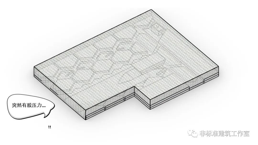

那么,花钱的问题又双来了:
一个什么样的壳才能低调奢华有内涵的罩住这近十万平米的商业街呢?
撩到有钱甲方,我终于过上了豆浆买两碗的日子~第61张图片
再次圈出“豆浆买两碗”的土豪收割姿势。
既然里面空间使用了六边形模块,本着double起步价的原则:
模块也得来两套,里一套外一套
——模块化外壳应运而生

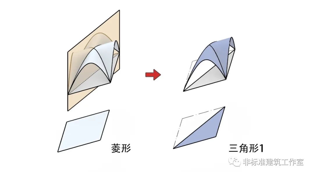

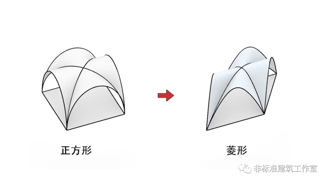

所以可以使用三角和菱形作为平面参考设计外壳模块。
在这里建筑师选用了十字拱作为模块的原型进行变形,因为投影形状为正方形,可以很容易变为菱形。
撩到有钱甲方,我终于过上了豆浆买两碗的日子~第66张图片
然后将菱形十字拱进行切割,得到以三角形为投影的基本模块。
撩到有钱甲方,我终于过上了豆浆买两碗的日子~第67张图片
撩到有钱甲方,我终于过上了豆浆买两碗的日子~第68张图片

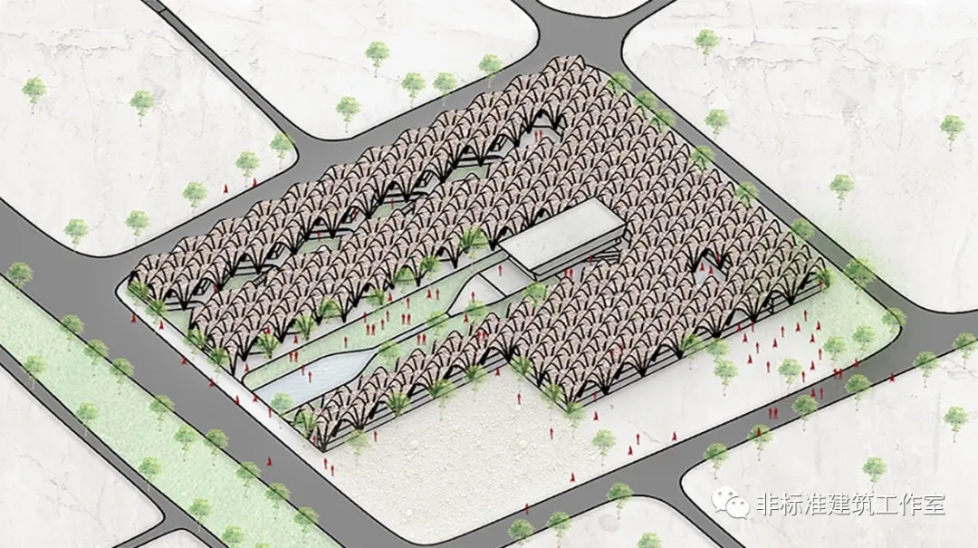

将它们组合放置在场地上。
温馨提示:密集恐惧症患者慎入。
撩到有钱甲方,我终于过上了豆浆买两碗的日子~第70张图片
露出广场和美术馆。
撩到有钱甲方,我终于过上了豆浆买两碗的日子~第71张图片
这才算真正可以收工了。

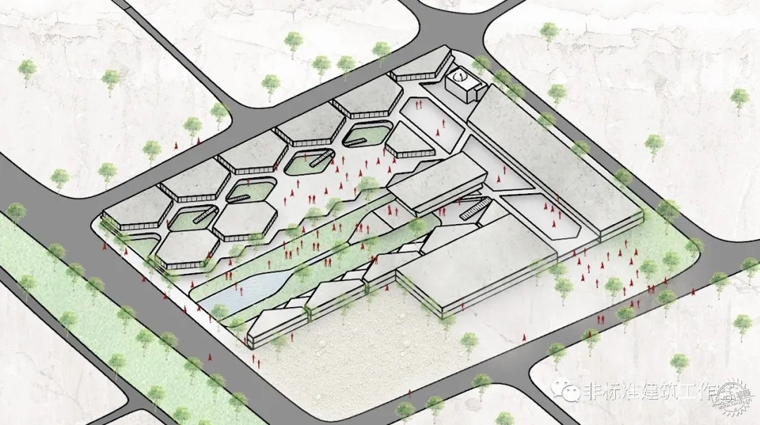

这就是墨西哥事务所SMA
设计的
新阿拉伯联合酋长国艾因市购物中心的竞赛方案
也是本次国际竞赛的第二名。
