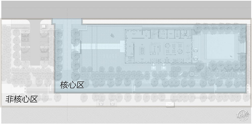

此次ZSD卓时负责项目的景观区域设计,场地面积共7300㎡,分为核心区2300㎡、非核心区5000㎡,可拆卸的核心区景观是本次设计的重点,甲方要求景观元素的可拆卸比例必须达到70%以上;同时如何融合非核心区原生场地景观营造。这个综合的设计挑战是此次景观设计的核心。

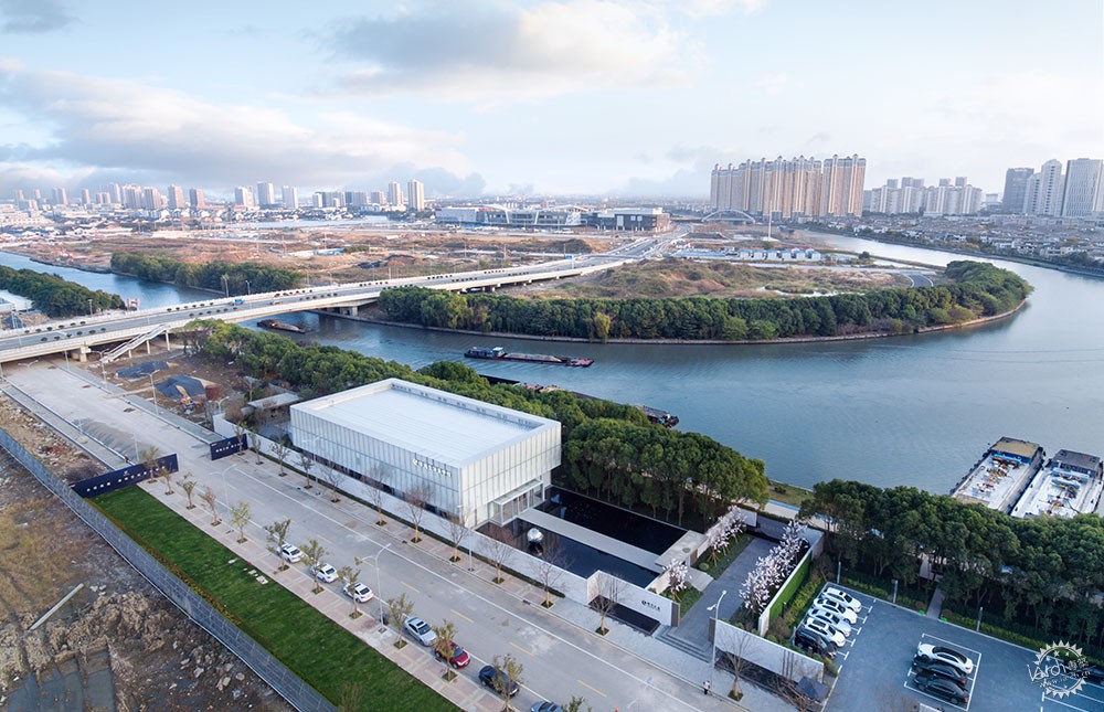

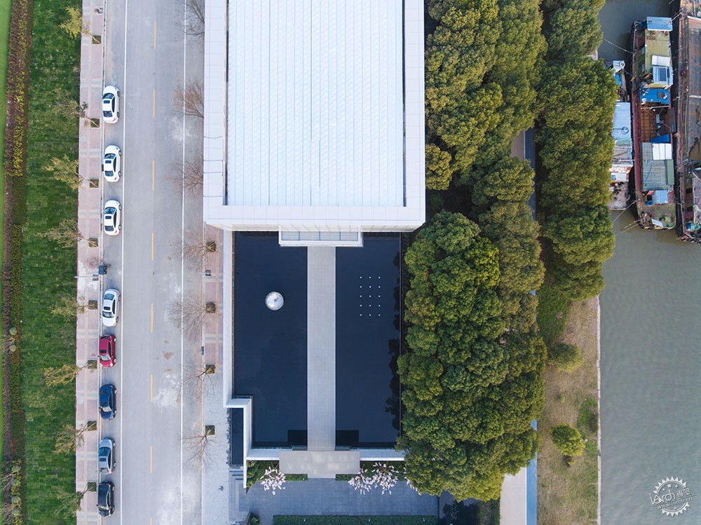

项目位于常熟南部新城,项目场地北邻金湾路、南依东环河,河道与生活馆相隔23米,场地已有的樟树林也将成为项目重要组成部分,我们将它进行完全的保留。
■ 面临的思考:如何将东环河与香樟林成功延伸进生活馆?
移动的林水造景|常熟明月兰庭体验中心第5张图片
就场地周边情况而言,现有的东环河靠近项目展示区位置河岸未经修整,且经常有货船停靠。沿河绿带植物稀疏。规划路为多个项目的施工通道,不利于项目展示的品质。

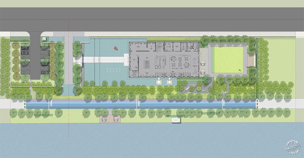

01 停车落客空间
02入口观景迎宾道
03 前场水景区
04 后场洽谈空间
05沿河林荫步道

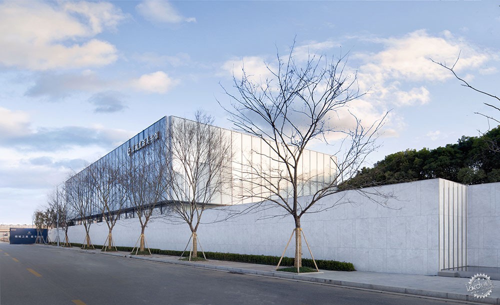

设计长型景墙将场地北侧嘈杂的道路隔在项目之外,确保内院的静谧与安定。
移动的林水造景|常熟明月兰庭体验中心第15张图片
在推敲建筑形体与场地的比例后,通过幕墙将一层的空间在视觉上进行了部分遮挡,远看就像一个“悬空漂浮”的在景墙之上的建筑。

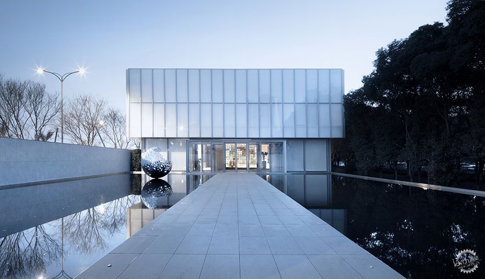

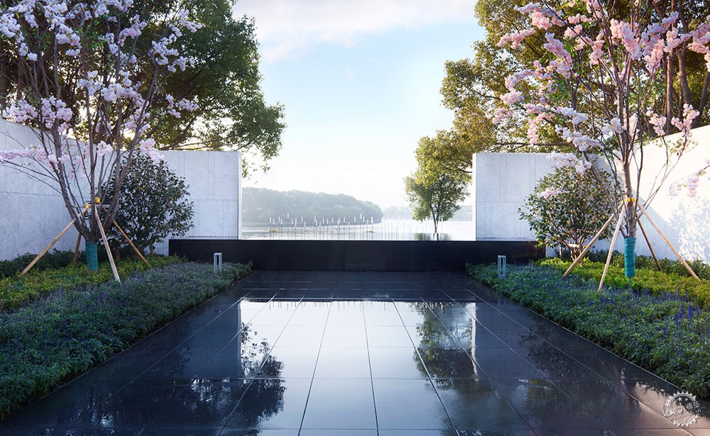

入口的礼仪空间,在还未进入时便可观望到远处的景色。设计希望能引入外部的河面景色,使之成为场地景观的一部分。由于场地标高与河面标高具有一定高差,我们反复推敲了入口处的标高和礼仪空间端景的水景高度,现场搭模,反复调整,最终完成了无边水景效果。

在礼仪空间两侧种植有早樱。我们选择高度较矮,枝条状态、分支点合适的早樱,来和墙外的樟树林形成高度,色彩上的呼应。

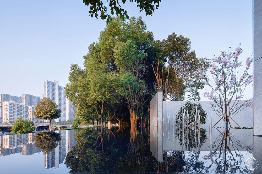

将周围的自然景色融入池水之中,营造出抽象的美学意境,建筑白色的躯体游走在水天之际,映带着湖光、候鸟、古木、青云。
移动的林水造景|常熟明月兰庭体验中心第23张图片
建筑的半透明玻璃表皮将南侧的葱郁的樟树林映入,使建筑显得透明轻盈,并减弱了建筑形态和自然景观的冲突,调和了二者的色调与触感。

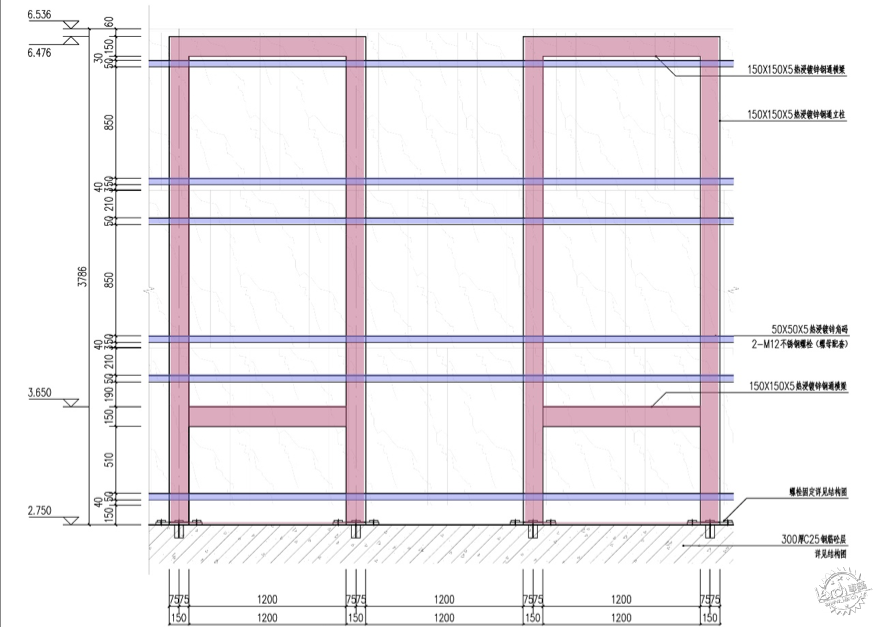

景墙可拆卸技术

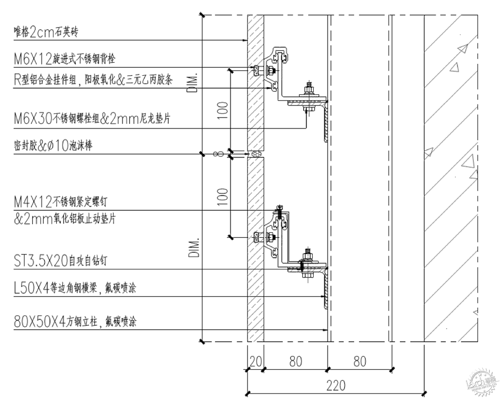

景墙主体结构采用钢结构、立面石材采用石英砖背栓式固定、石英砖侧面及顶部收口采用不锈钢镶嵌。
■ 主体构架:通过螺栓连接,实现主体(除基础外)全部可拆。面层石英砖材料通过背栓式固定实现全部可拆。
移动的林水造景|常熟明月兰庭体验中心第30张图片
移动的林水造景|常熟明月兰庭体验中心第31张图片
■ 面层材料:考虑石材材料在二次使用的破损率,从材料的选择上选用硬度较高的石英砖,仿石石英砖在硬度符合干挂性能要求同时兼顾较好的仿石效果。
■ 主体构架:钢结构构架采用1.5米X1.5米单元式模块化构架;横向龙骨采用螺栓连接主题构架上,实现全部拆卸及二次重组。
移动的林水造景|常熟明月兰庭体验中心第32张图片
■ 景墙立面:景墙面层材料采用模块化设计全部采用背栓式固定可是实现全部拆卸及二次重组。

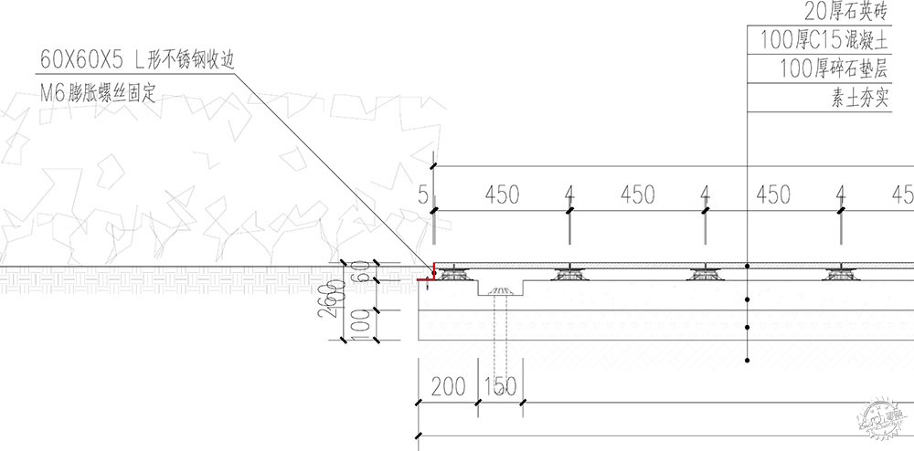

平面铺装可拆卸技术
地面铺装结构采用悬空铺贴(又叫悬浮式铺装。顾名思义,就是一种砖体与地面不发生直接接触的铺贴方式。地砖通过地垫、托盘等支撑物与地面保持一定的距离,可以带来防湿防潮、减少静电的效果。同时,悬空铺贴方便修补整理,遇到损坏的砖片,可以单独更换。
为了保证平面铺装的稳定性,在四个角有支撑器的基础上,在铺装中心增加一个支撑器,且在支撑器上增加软胶垫。设计选择4cm高度的万能支撑器避免悬空铺贴的悬空感且达到最佳的体验效果。
移动的林水造景|常熟明月兰庭体验中心第37张图片
■ 地面铺装侧面收口:平面铺装采用不锈钢收口及干净,可遮挡石英砖侧面高度。且不锈钢全部拆卸及二次重组。
移动的林水造景|常熟明月兰庭体验中心第38张图片

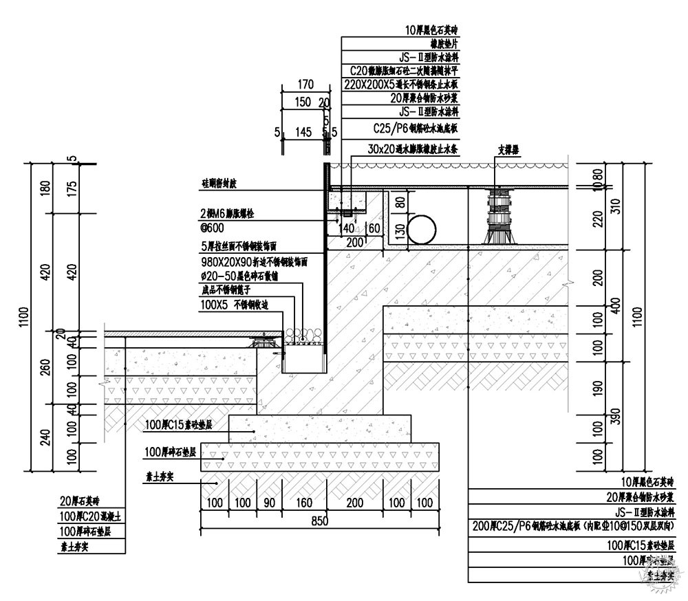

入口小水景采用整体式不锈钢水池,水院大水景采用混凝土水池结构配合石英砖池底及不锈钢池壁形式,实现小水景整体可拆,大水景石英砖及侧壁不锈钢可拆。
■ 入口小水景:采用不锈钢厂家整体加工成品水池结构及支撑器+石英砖池底形式,实现水景结构、水景石英砖及支撑器全部拆卸及二次重组。
■ 大面水景:大面水景为保证密封性及整体溢水效果现阶段采用水景结构部分为钢筋混凝土结构,池底采用石英砖+支撑器,侧壁采用不锈钢包边的形式,可实现池底石英砖及侧壁不锈钢全部拆卸及二次重组。

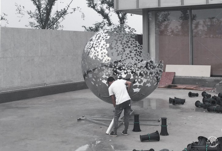

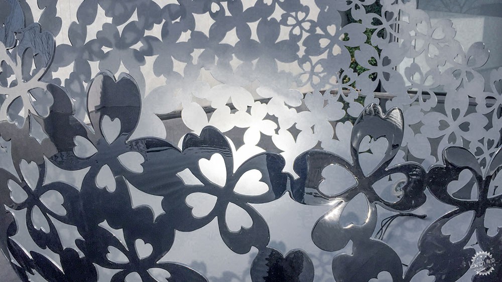

雕塑可拆卸技术
作为明月兰庭的标志性IP雕塑,在未来大区同时会用到。因此下端固定可拆解支架,以便二次使用。
移动的林水造景|常熟明月兰庭体验中心第41张图片
移动的林水造景|常熟明月兰庭体验中心第42张图片
