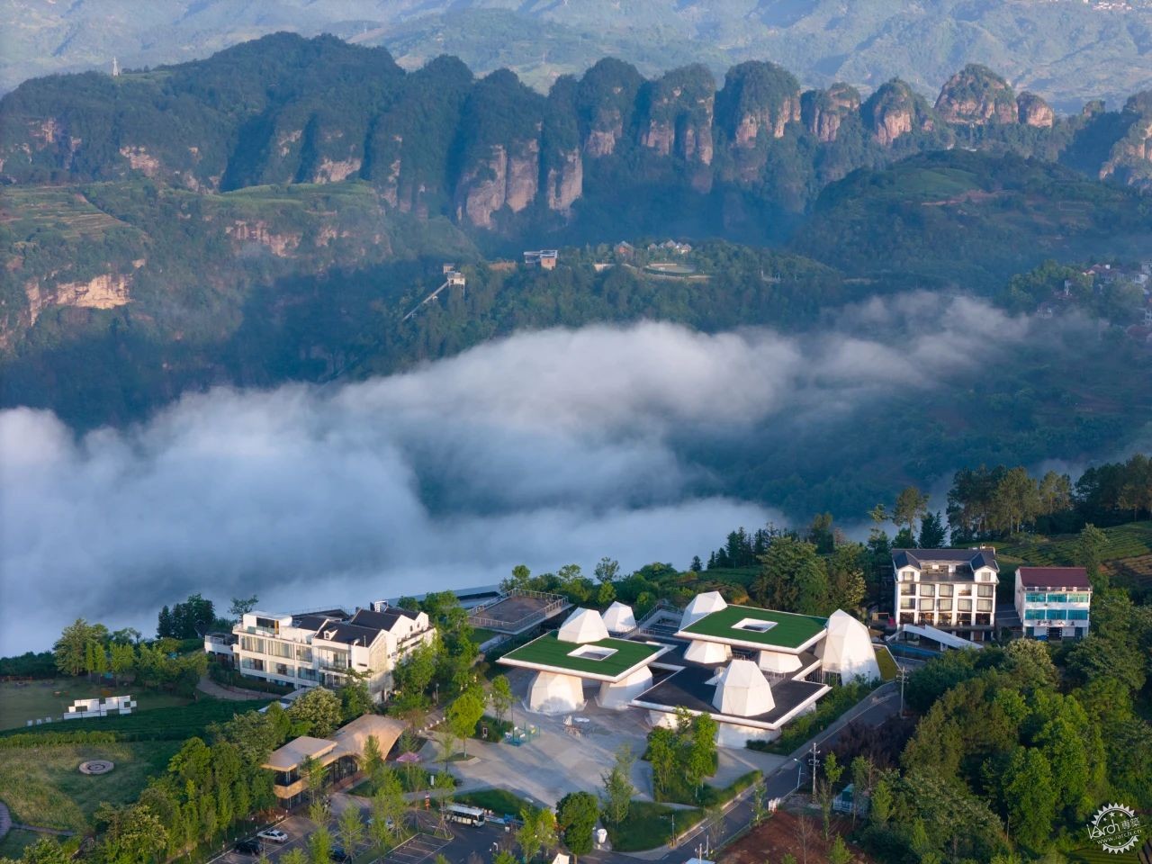

新昌下岩贝村位于海拔三百余米的浙东山脊之上,早年在浙江省土地综合整治+乡村旅游模式下,通过激活土地、农房等闲置资源,重点打造“茶乡体验游”和“乡村慢生活体验区”,逐步发展为新昌县全域旅游示范村。
相遇在山间:下岩贝景区云峰十二重第2张图片
近年随着户外目的地的流行,下岩贝村因其海拔高、气候条件适宜,常年可得壮阔云海景致而再度名声鹊起,吸引了众多露营徒步等户外活动爱好者。随着乡村旅游需求的扩张升级,当地政府计划全面提升乡村景区配套设施,发展多元业态,以此带动乡村发展、村民增收,探索实现共同富裕的新路径。

“云峰十二重”是第二种策略中最重要的组成部分,也是此次乡村景区提升的重要锚点。其所在的场地曾是村口的茶叶加工厂,与周边的民居尺度相比体量巨大、尺度失衡;另一方面,茶厂背后的悬崖即为下岩贝观赏云海和十九峰景观的最佳点位之一,而公众前往此处的路线因被茶厂阻挡而必须绕路通行。

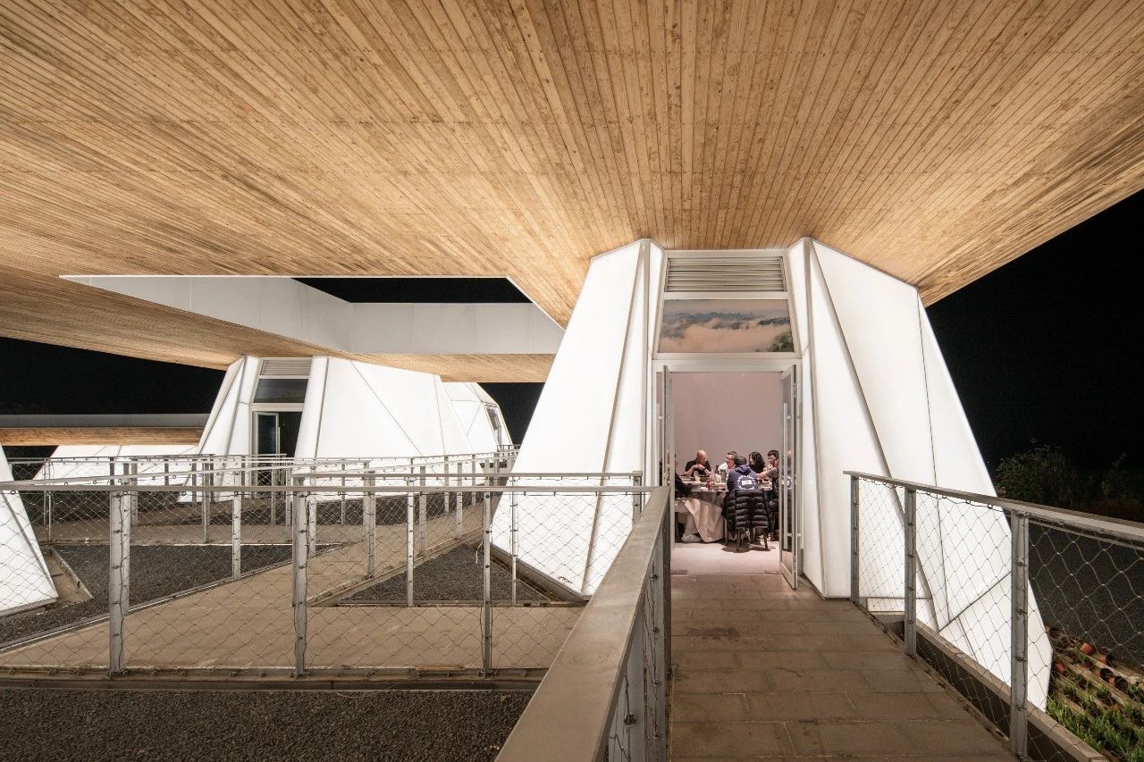

十二座“云峰”采用单元化钢结构模块,用以包容迥异的功能空间。不同尺度的平台犹如缭绕山间的层云插接串联群峰,形成多种标高的开放观景平台,从而最大限度地为后续商业运营创造具有遮蔽的弹性空间。由轻钢结构构成的浮空栈道连接垂直交通,轻盈地蜿蜒迤逦于平台和群峰之间,形成了自由流动、立体复合的开放漫游系统。

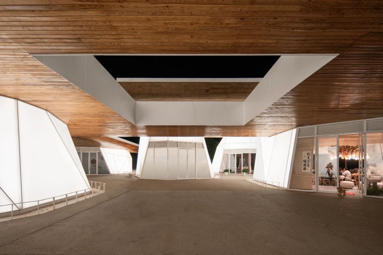

覆盖院落的片板重叠交织,构成了类似于屋顶的空间限定,其中开洞则形成了类似于天井的形式,为地面的院落和二层的中庭导入充足的光照和通风,也由此形成了不同层次的灰空间,为商业外摆、村民集会、游客集散、乡村市集和会展活动等不同的运营场景,均提供了灵活可变的空间。

建筑的结构选材出于其不规则形体、环境抗性、施工便捷等多方面的考虑。云峰的非标形体采用钢结构主体覆半透明性材料PTFE,以雕塑感的形式,在自然光下呈现出柔和的半磨砂质地。而膜下均匀排布LED灯带,透过PTFE膜在光线作用下产生半透明的朦胧效果,使建筑成为自发光体,为入夜后的各种活动提供自然均匀的光环境,也使整个建筑在夜间成为过往冷清乡村中的一个活力地标。

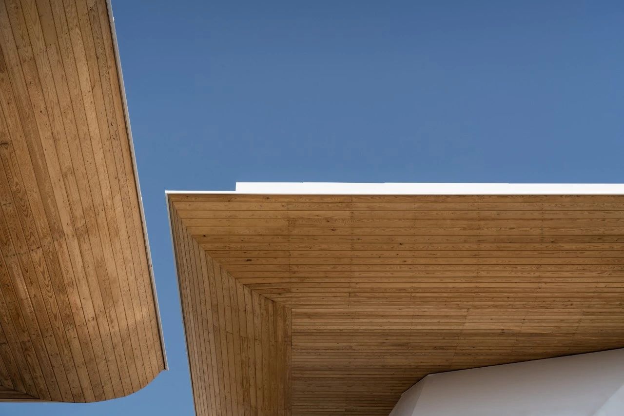

大屋顶下表面则采用原木色碳化防腐松木板,为近人尺度增添温暖质朴的视觉质感。大屋顶上部则以金属屋面作为基层,并根据是否上人的需求,分别设置了以砾石作为保护层的上人屋面和采用单元式泡沫种植模块的非上人植草屋面,既减小了屋面构造厚度和荷载,同时也营造出云上草甸的观赏效果。

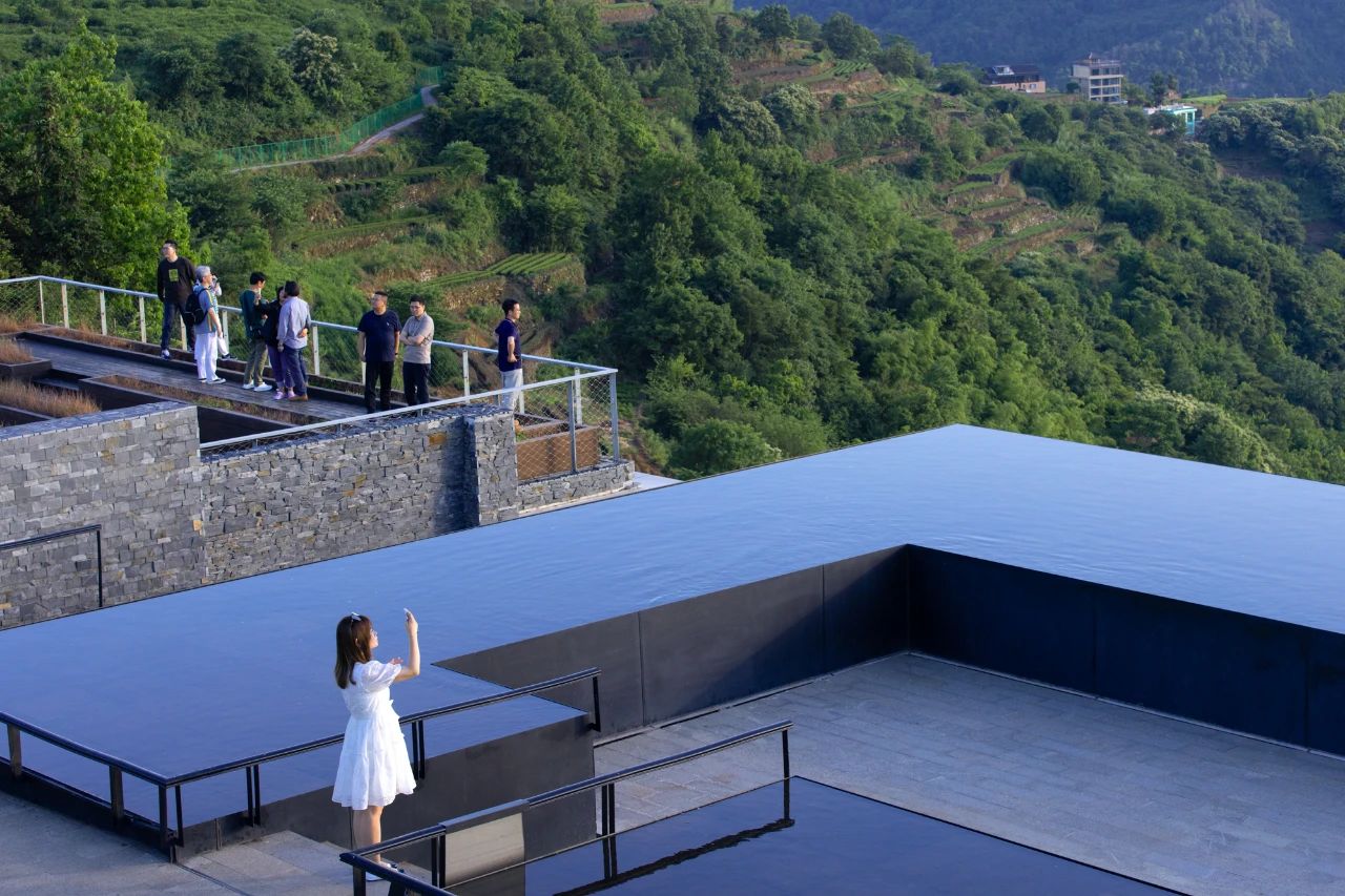

在支撑起观景平台的岩石内,设计植入了对外开放的落日咖啡馆和露营配套设施,升级了露营体验和观云体验。观景平台作为下岩贝必经打卡点,延续了“云峰”的设计语言,其形态犹如从十二重“云峰”间中飘来的一片轻云,栖息在岩石与茶山坡地之上,形成了层云叠出的景象。

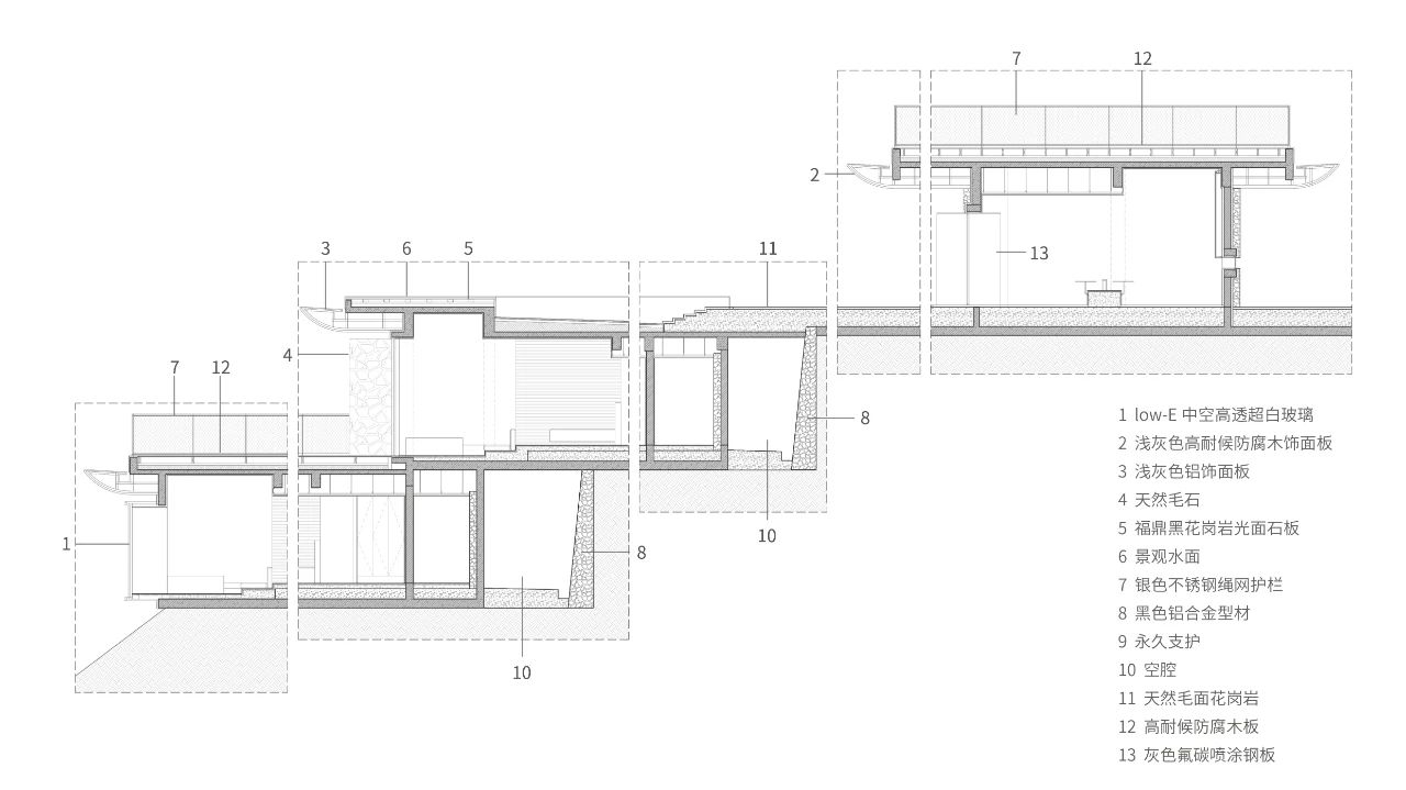

下观景台进一步向外拓展,作为屋面向下跌落新的片状平台,并由此生成新的建筑体量。民宿建筑采用了与云峰不同的材料语言,以本地出产的天然毛石和深色烧杉板为主,将建筑体量完全隐匿于山体中。
相遇在山间:下岩贝景区云峰十二重第50张图片
△ 悬崖民宿剖面
相遇在山间:下岩贝景区云峰十二重第51张图片
相遇在山间:下岩贝景区云峰十二重第52张图片
客房均直面悬崖和云海,获取极佳的景观视野。片状的屋面延续了与云峰相同的材料语言,层层跌落的形体关系则依坡就势,与悬崖边的自然茶田相呼应。

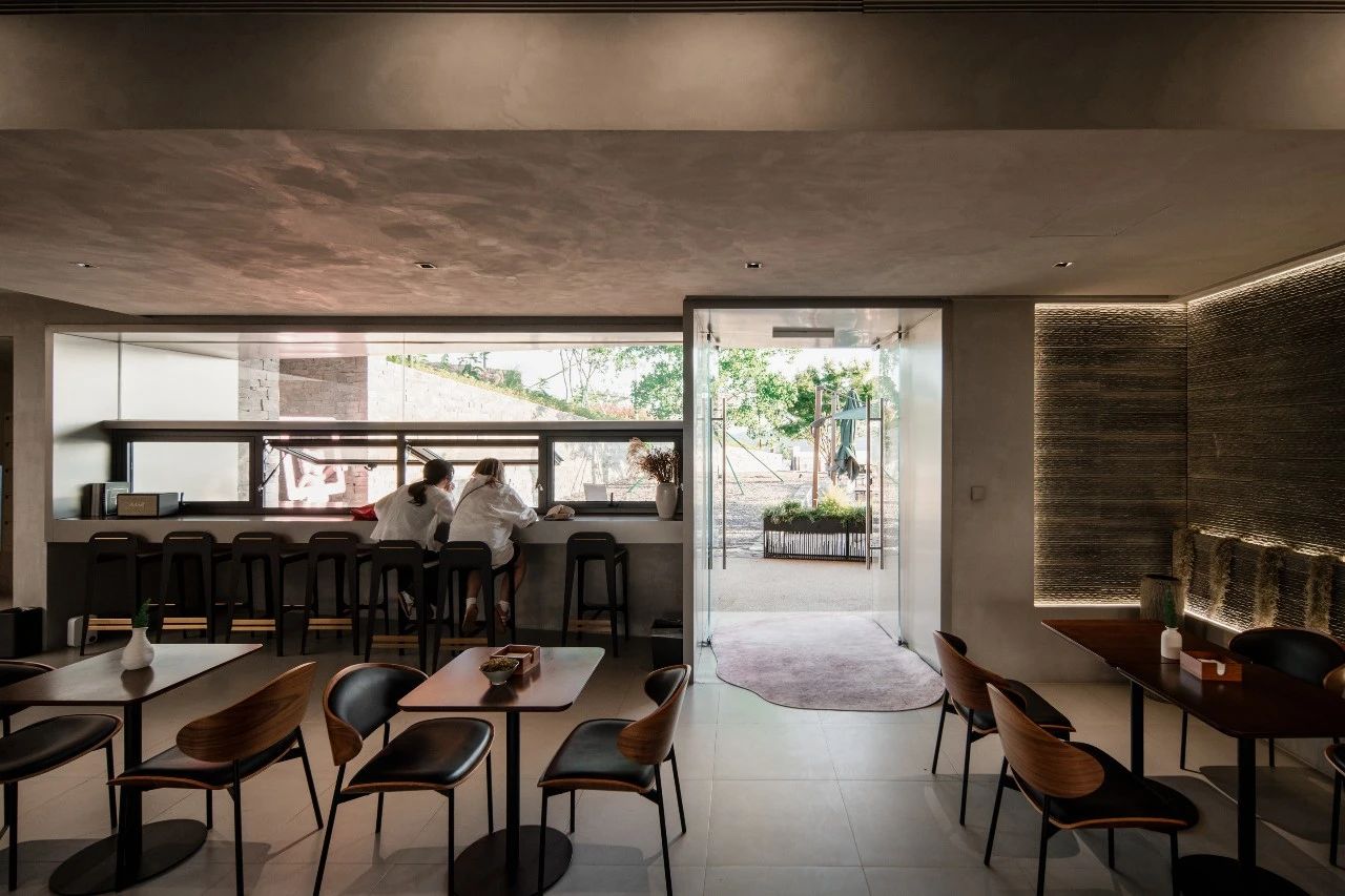

室内设计最大化外部风景的观赏体验,由场地特征提取出来的“翠绿”与“云雾”提炼转换为室内空间与材质的语言,由自然山野强调空间享受。谦和低调的用色与软装,营造人与自然相处的平和心境——“云行不自知,树静谢风迟。行至路穷处,恰是观景时”。

△ 悬崖民宿墙身
