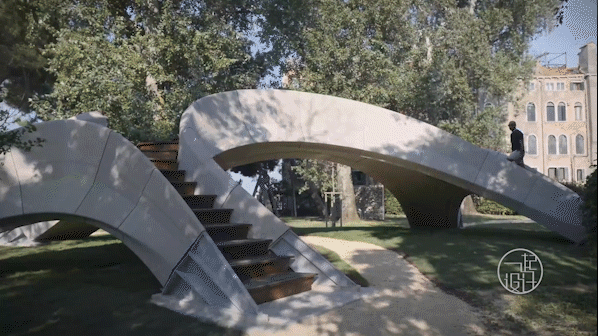

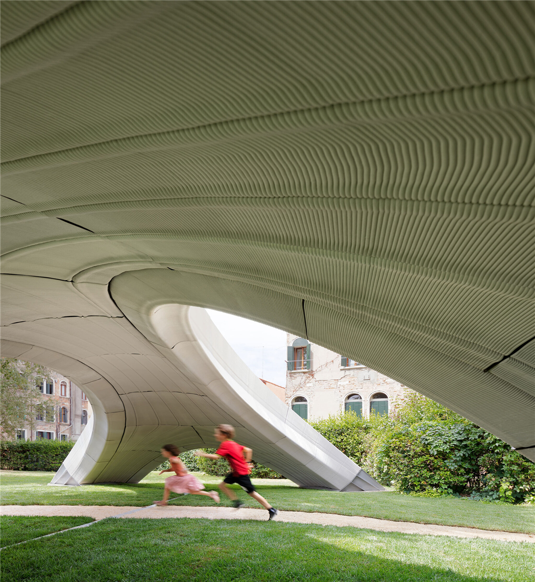

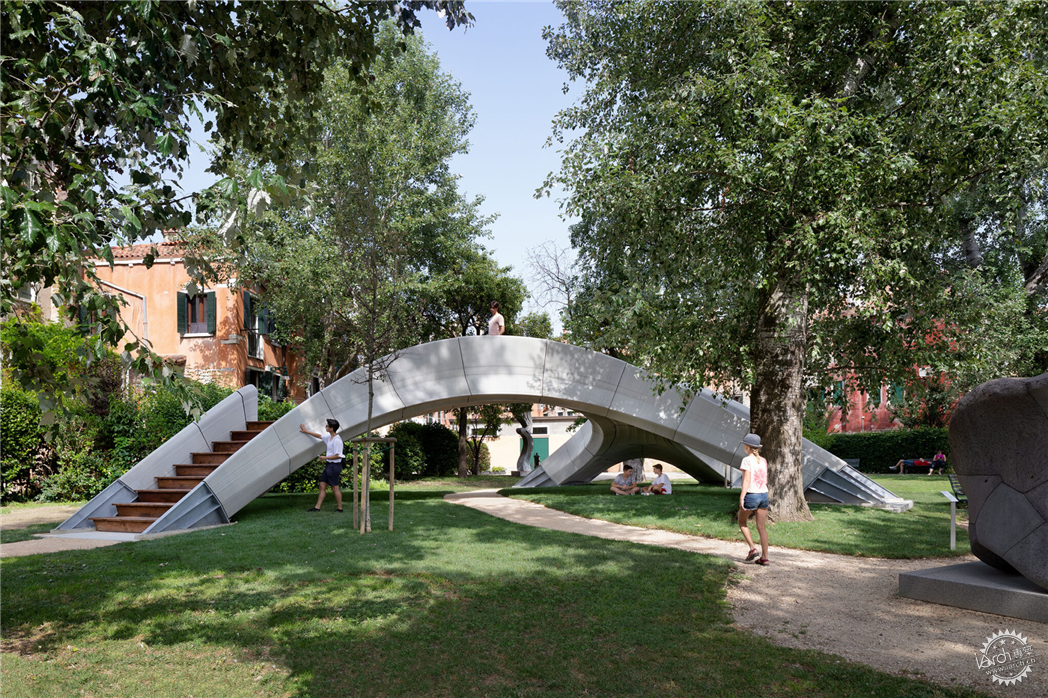

不久前,一座造型独特的拱形砖桥出现在今年的威尼斯国际建筑双年展 (Giardini della Marinaressa) 的场地上,引起了路人的好奇与关注。
扎哈事务所用3D打印造了座混凝土「桥」,一根钢筋都没用!第2张图片

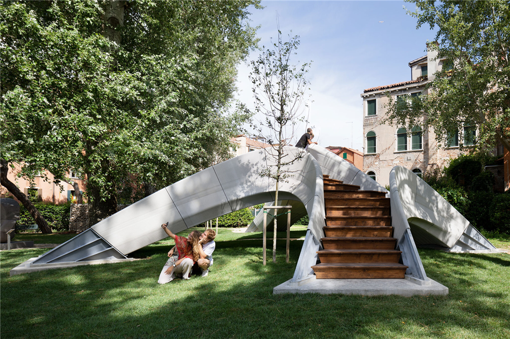

它名为 「Striatus 」,是一座 16x12 米的人行天桥。由 3D 打印的预制混凝土板组装而成。

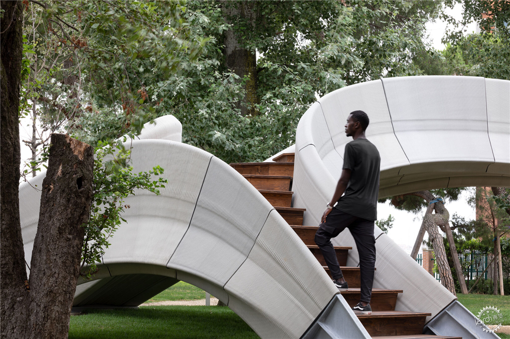

流畅的外形依靠其自身张力即可站立,无需依靠任何钢筋或粘合剂加固,是世界上第一座将传统建筑技术与先进的计算机设计、工程和机器人制造技术相结合的建筑作品。
扎哈事务所用3D打印造了座混凝土「桥」,一根钢筋都没用!第3张图片

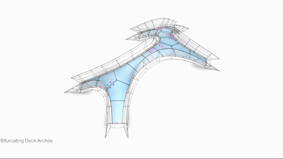

通过使用开源计算框架 COMPAS 进行复杂计算,得到十分精确的构件参数,共计 53 块混凝土组件,从而形成不需要砂浆或钢筋的“条纹”式压缩结构构件。

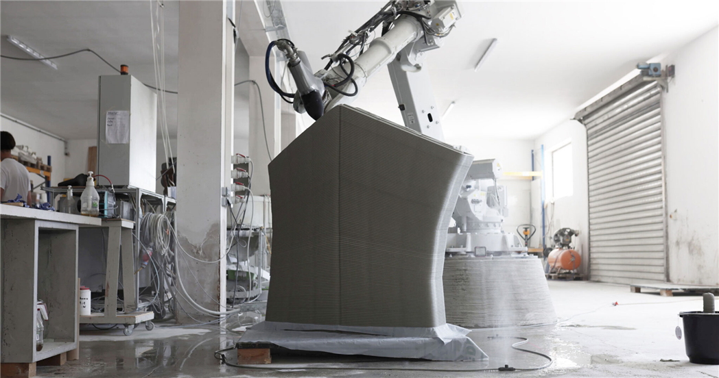

机械臂模拟打印时,每块构件都有唯一编号,出浆流量、压力、时间也都会有固定比例。
扎哈事务所用3D打印造了座混凝土「桥」,一根钢筋都没用!第9张图片
实际操作时才能做到分毫不差,每个块平均有 500 个打印层▽

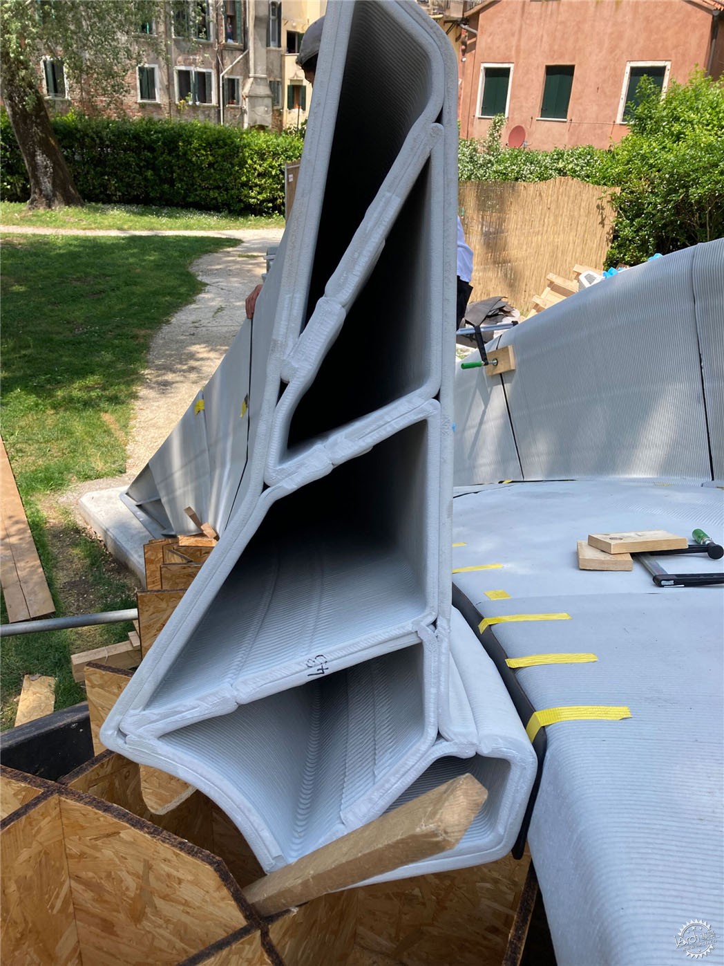

Striatus 「条纹」的名称反映了组成预制件的最微小的子结构——混凝土条状体的概念逻辑和制造过程。每一根「条纹」都是一次成型的,中间没有断点和接缝。
扎哈事务所用3D打印造了座混凝土「桥」,一根钢筋都没用!第12张图片
这些像面条一样的混凝土条经过精确的堆叠保证了结构的高度压缩状态,强度自然也是加倍的。

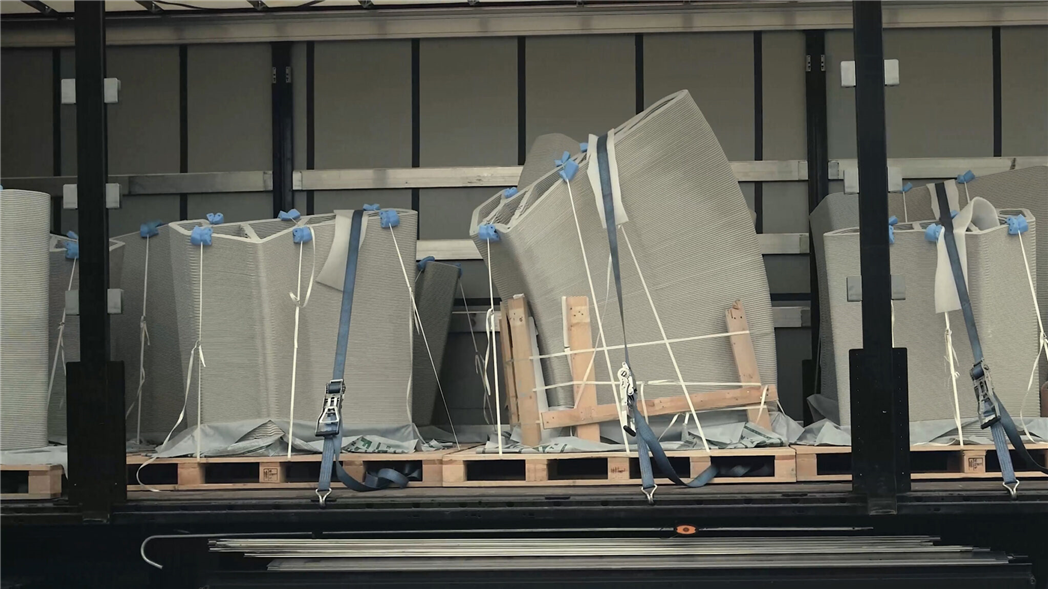

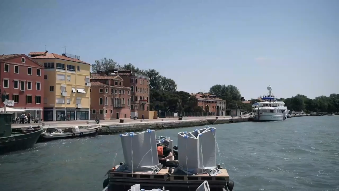

打印好的组件直接打包装车,用小船就可直接运往展馆现场。

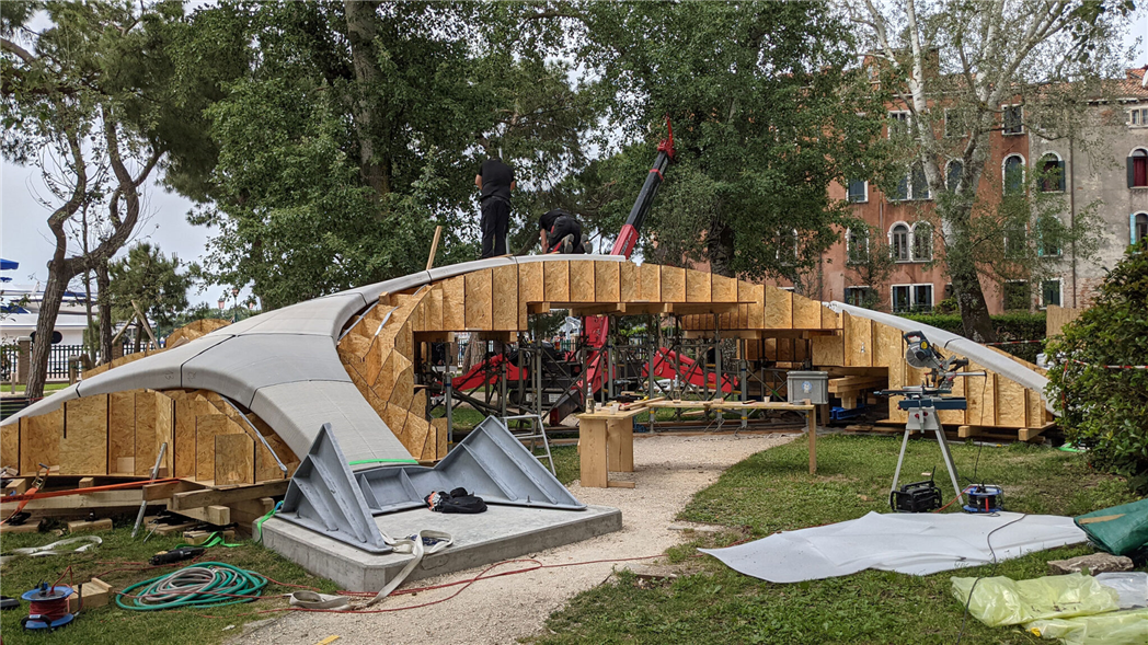

通过施工模拟可以直观的看出,每一块预制件并不是直接拼装的,而是需要借助事先搭好的模板支架▽
扎哈事务所用3D打印造了座混凝土「桥」,一根钢筋都没用!第17张图片

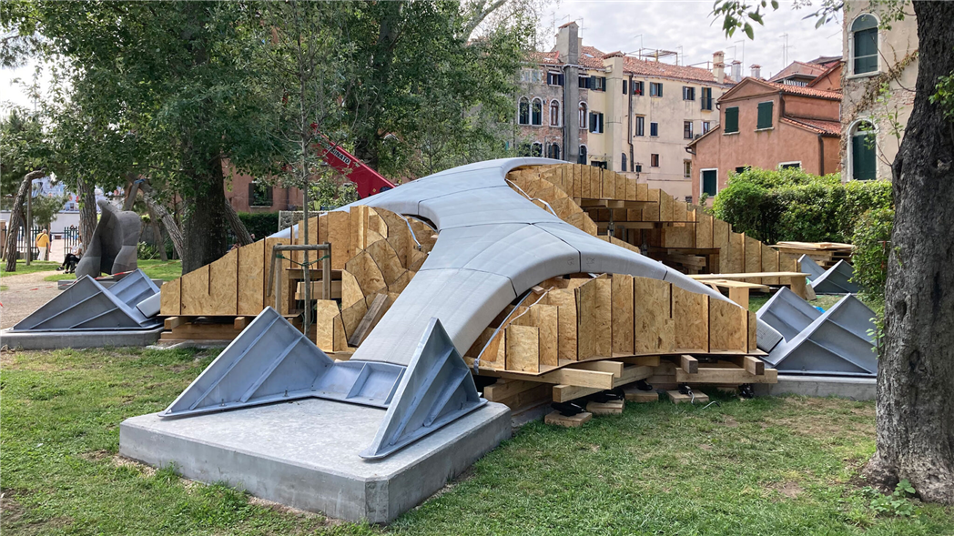

木模组成网格状的桥身,为混凝土构件提供应力支撑,钢拉杆在组装时解决拱的水平推力,这样装配的第一步就完成啦。
扎哈事务所用3D打印造了座混凝土「桥」,一根钢筋都没用!第18张图片

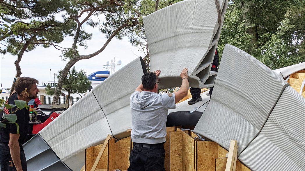

接着,把坐着小船运来的混凝土组件拆包,沿着桥的五处基座进行逐个拼合。
扎哈事务所用3D打印造了座混凝土「桥」,一根钢筋都没用!第19张图片

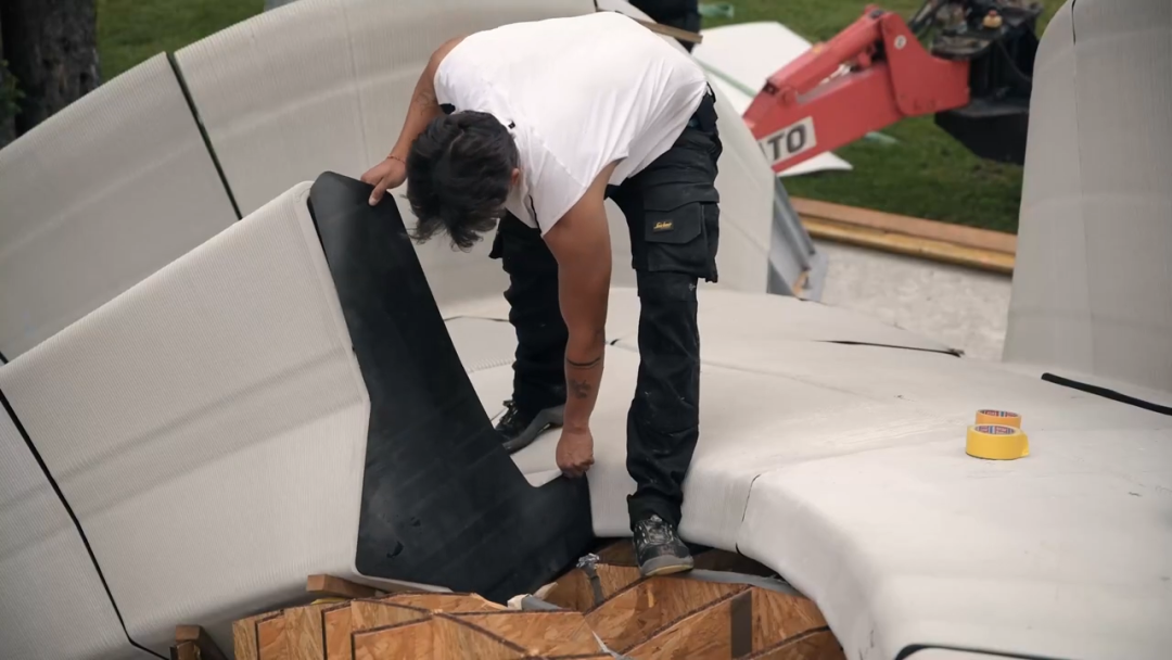

同时,为了减少摩擦,桥拱的组块之间还会添加橡胶垫 ▽

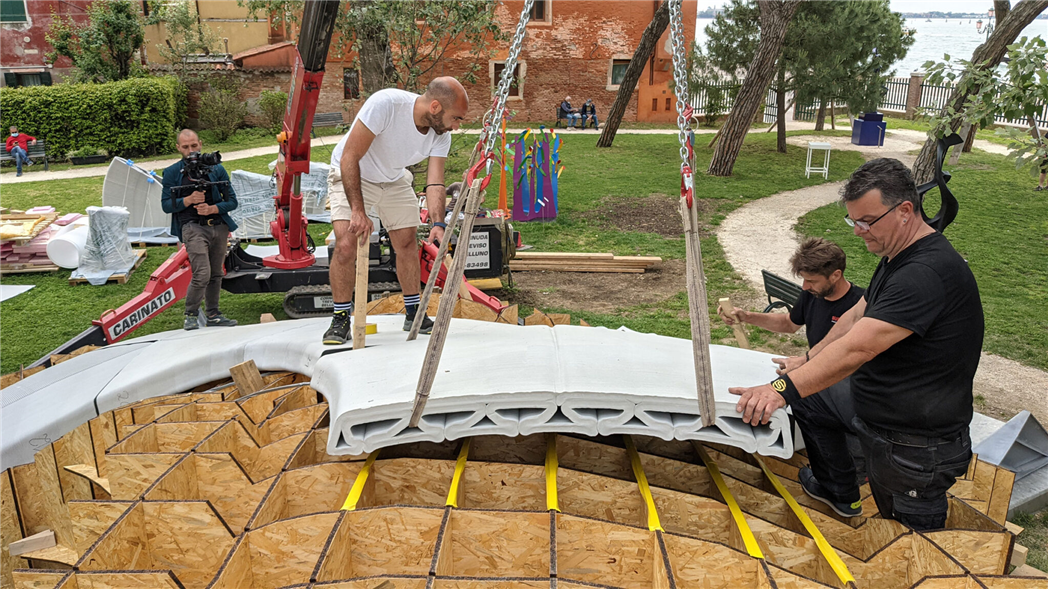

几位老师傅正在吊装最后一块拱桥构件 ▽
扎哈事务所用3D打印造了座混凝土「桥」,一根钢筋都没用!第24张图片

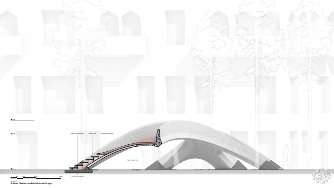

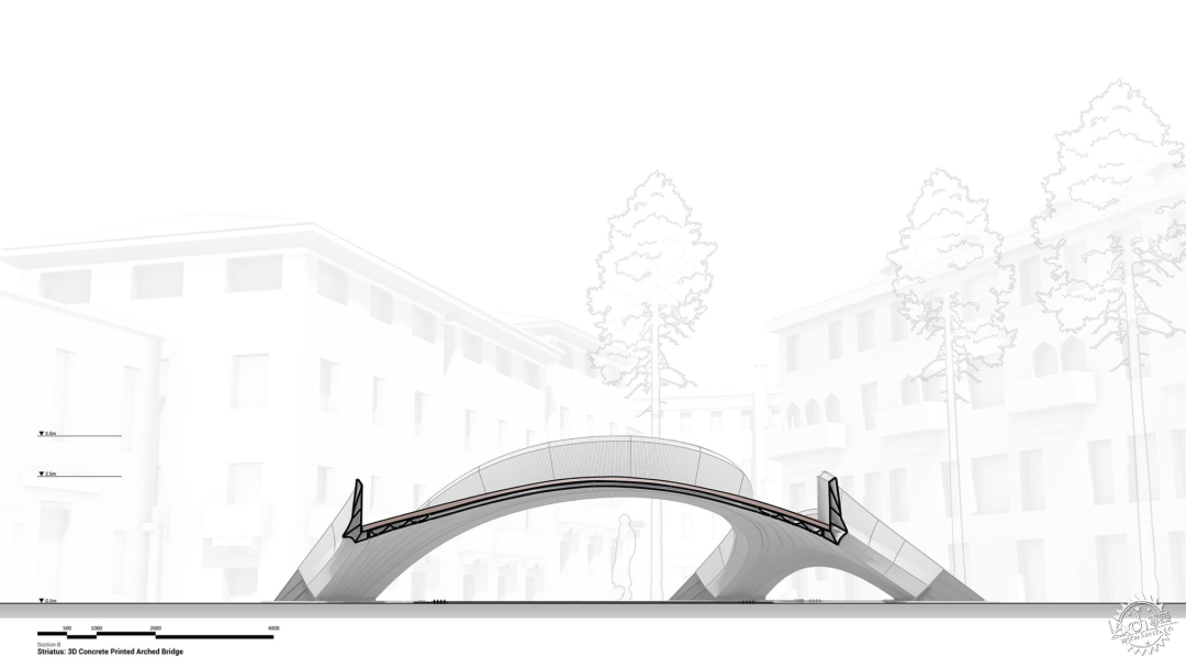

△设计图纸© Zaha Hadid Architects
作为一种现代混凝土的新语言,Striatus 通过结构性、装配式、环境友好的设计,为混凝土的应用开辟了无限可能。
