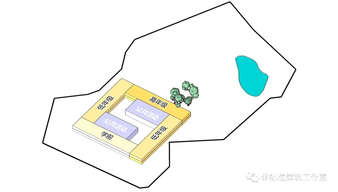

分散布置不行,常规布局还有回字型围合,将学生室外活动区域置于场地中央。
建筑师炸了!第11张图片
这样基本就是学校和公园二分天下了,还不如中间来道墙,各自圈地自萌来的自由。

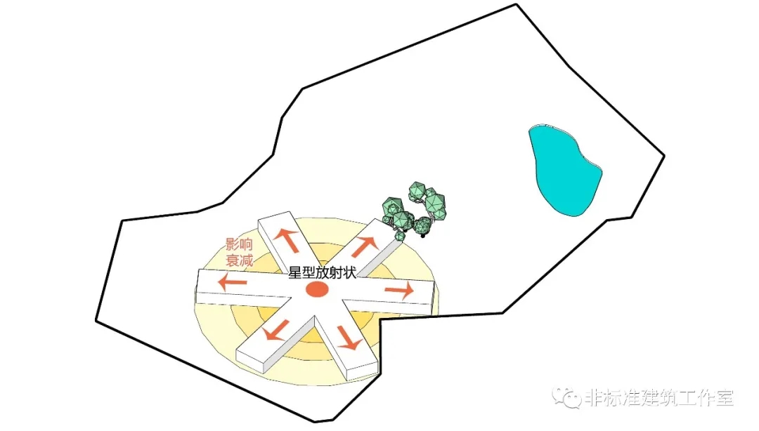

不管怎样,反正现在设计上要真正要解决的是如何在开放大场地中打开建筑边界,使其对场地影响最小的问题。
建筑师炸了!第14张图片
怎样才能影响最小呢?
显然线性和聚集式的布局形式都不能解决这个问题。
能解决这个问题的,只有——
炸!了!
炸个桃花朵朵开,还怎么影响?
建筑师炸了!第15张图片
以场地南侧中心为点,向外发散爆炸形成放射状的建筑体量。既将使用功能集中了起来,也没有打断大片的开放场地,同时在建筑边界外围形成的活动场地对整片场地的影响都不算大。
建筑师炸了!第16张图片
这样学生活动场地也自然过渡到城市开放空间当中,同时实现了城市开放空间和学生活动空间两者对整片场地的有效利用。
别问人流混杂的安全问题,
问就是我也不知道。
建筑师炸了!第17张图片

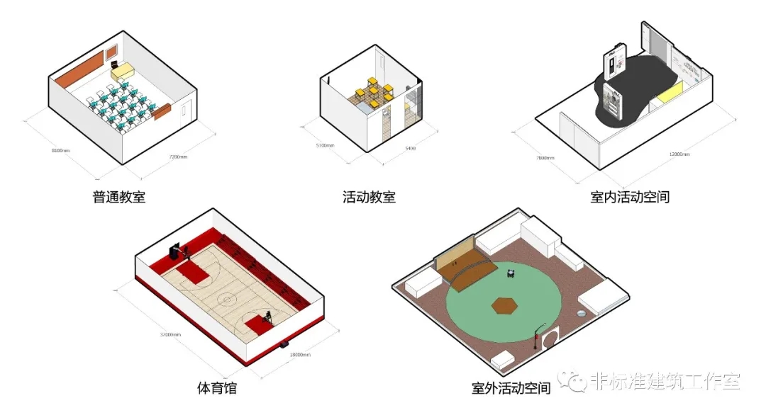

开放问题解决后,还需要针对学校的具体功能和空间需求进行调整。

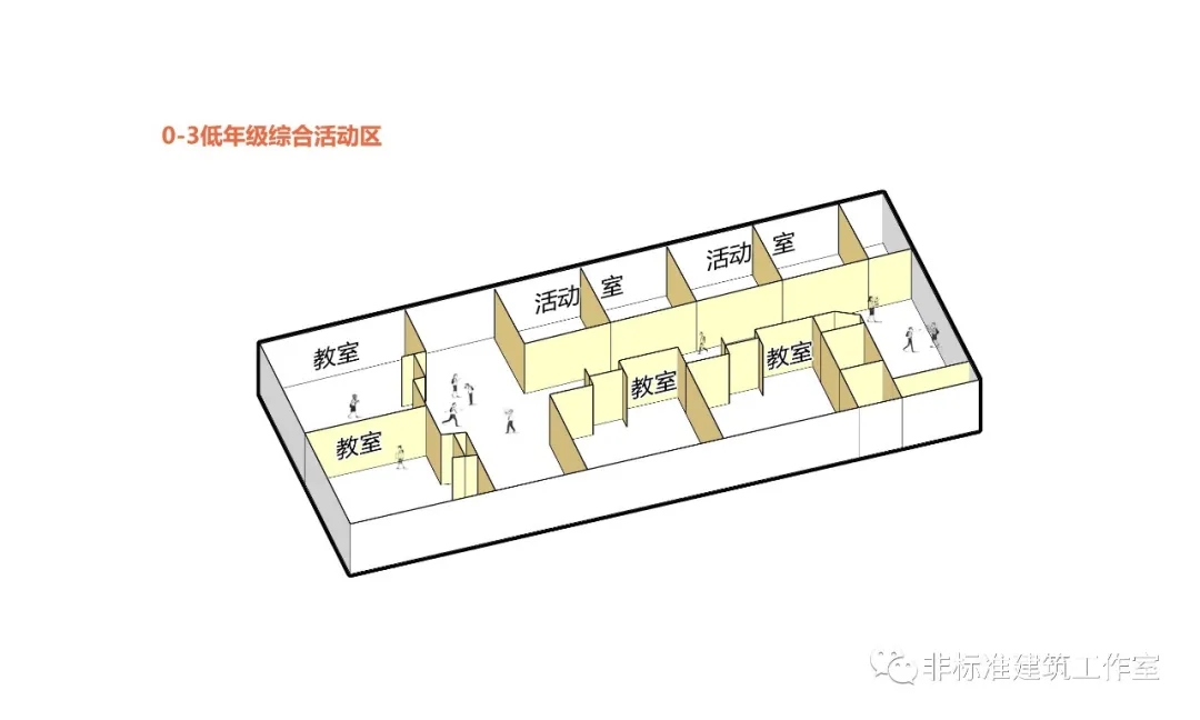

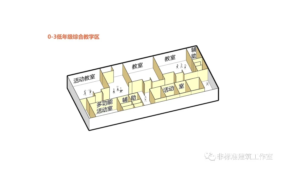

将学校室内功能空间分为封闭教学空间和公共活动空间。
建筑师炸了!第18张图片
然后将师生教学活动区根据0-3低年级,4-6高年级和体育活动区进行分类,分别布置在条状空间当中。
建筑师炸了!第19张图片
建筑师炸了!第20张图片
建筑师炸了!第21张图片
建筑师炸了!第22张图片
建筑师炸了!第23张图片
随后将条状空间按照设定的放射空间结构插入到场地当中,根据具体功能分区调整每个条状空间长度,完成教学空间的布置。

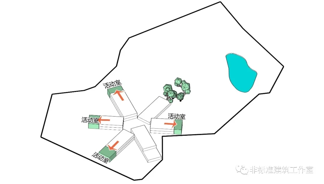

将具有社区活动开放功能的体育、展览等空间调整到放射状体块的外端,使之与外部活动场地能够更好的结合。
建筑师炸了!第25张图片

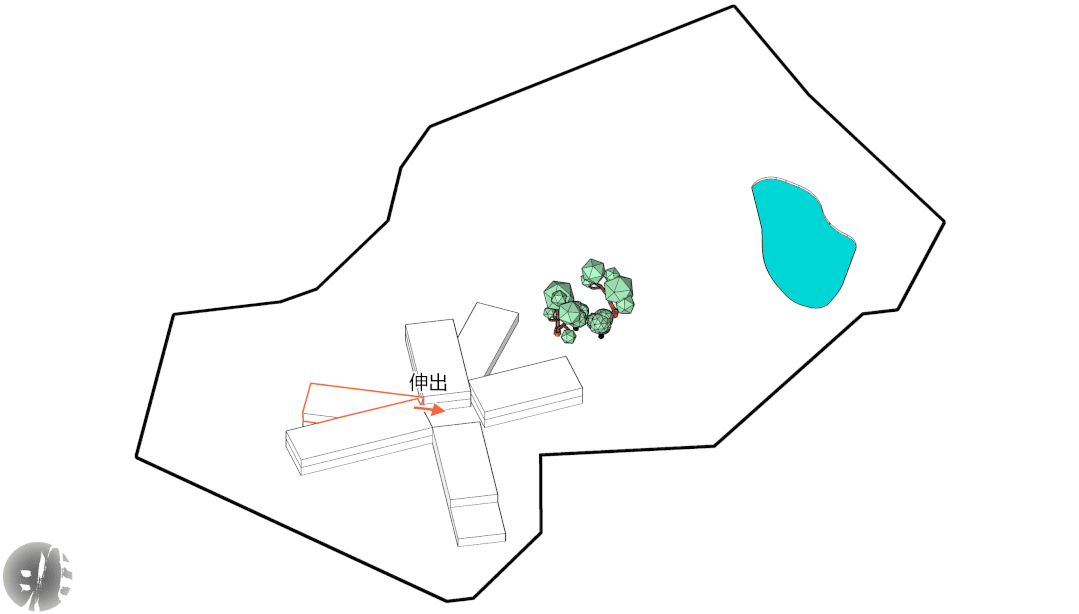

最后通过将低年级二层条状空间伸出,使锐角空间在中央融合生成钝角空间,形成中庭平台等活动空间,
建筑师炸了!第33张图片
至此,锐角空间处理完成。

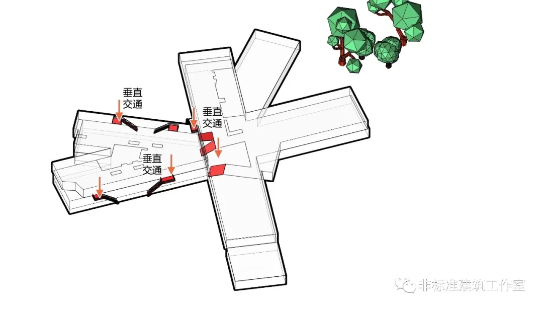

然后布置建筑整体的线性交通,使线性空间与外部活动场地流线相通。
建筑师炸了!第34张图片

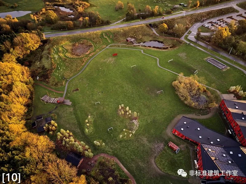

最后赋予建筑丹麦房屋典型的连续坡顶形象和鲜明的外立面材料,开设大小不一的门窗洞口满足教学空间的采光。
打完收工。
建筑师炸了!第37张图片
这就是
Arkitema Architects
设计的
丹麦HaslevVibeeng 学校
建筑师炸了!第38张图片
建筑师炸了!第39张图片
建筑师炸了!第40张图片
建筑师炸了!第41张图片
建筑师炸了!第42张图片
建筑师炸了!第43张图片
建筑师炸了!第44张图片
建筑师炸了!第45张图片
建筑师炸了!第46张图片
