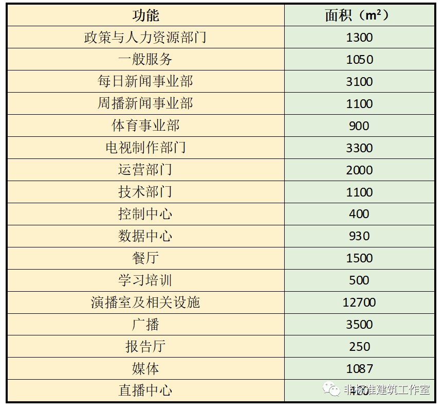

媒体大楼中包含的功能还比较复杂。
你猜,库哈斯总不好好做立面是因为不会呢还是不会呢?第8张图片
先对适合并需要面对面工作的部门归到一起进行分层。
首层为大厅及管理部门包括政策与人力资源部门、一般服务、数据中心、控制中心以及人流较大的报告厅和配套的90人培训室;其中控制中心位于中间位置,两侧设置交通核。

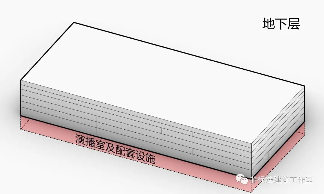

演播室及相关设施就放在地下两层中。

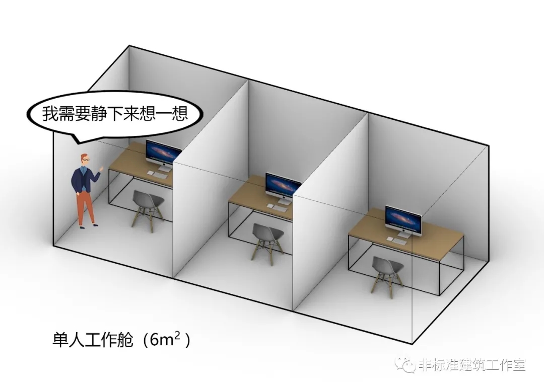

当然也不排除有人在一段时间内需要安静单独办公,针对这种需求库哈斯还设置了部分单人工作仓。
你猜,库哈斯总不好好做立面是因为不会呢还是不会呢?第15张图片

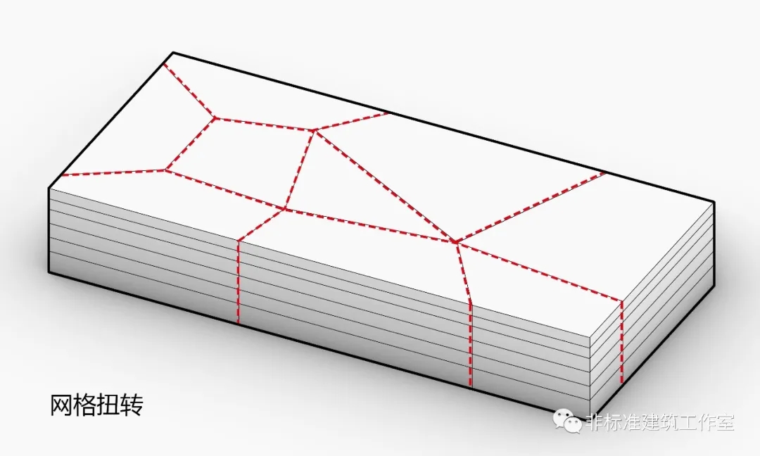

调整方式简单粗暴,就是按照交通核连线以及实际面积需求对九宫格进行扭转。
你猜,库哈斯总不好好做立面是因为不会呢还是不会呢?第20张图片

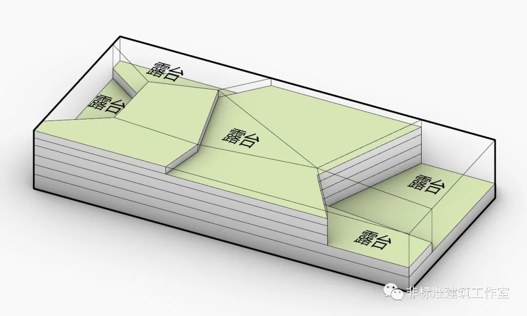

根据各层面积对每层进行减法后就出现了一个新的结果——
露。台。
你猜,库哈斯总不好好做立面是因为不会呢还是不会呢?第22张图片
每层出平台也不是什么坏事儿,就当是景观休闲了。
关键是每层哪里出平台。

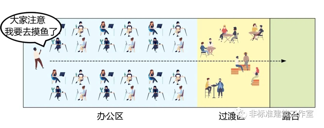

可不可以像现在这样每层一个大花园供全体人员使用?
当然可以。
但是干啥都要考虑代价,这样室内必然需要一条明确且独立的路线连接花园,不然很容易对办公区产生干扰,同时还要设置与之衔接的公共过渡区域。
更重要的是,这个新办公楼本来就在一个大公园里啊!!!
冒着被逮住摸鱼的风险跨过众多办公区跑到大平台就为看两眼风景,那直接坐电梯下楼逛不好么。
你猜,库哈斯总不好好做立面是因为不会呢还是不会呢?第23张图片

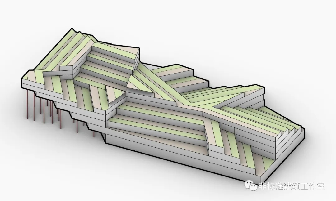

所以库哈斯果断选择化整为零——
将大平台分解成小平台。

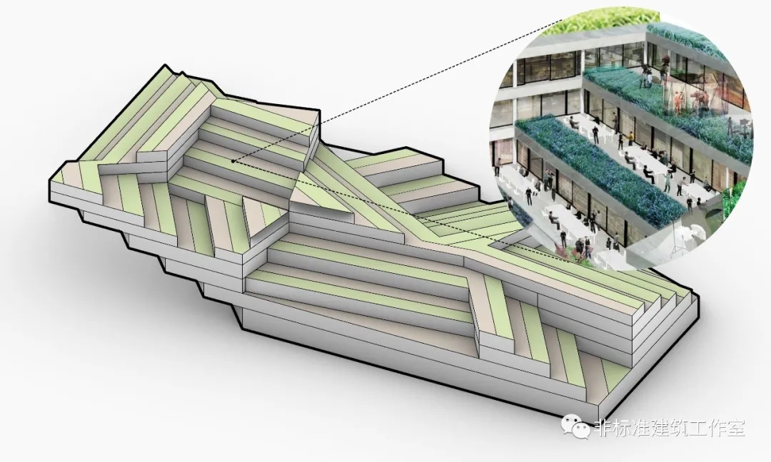

既然之前把每层切成了9份,那么平台也这么分,从1个大梯田分成9个小梯田!

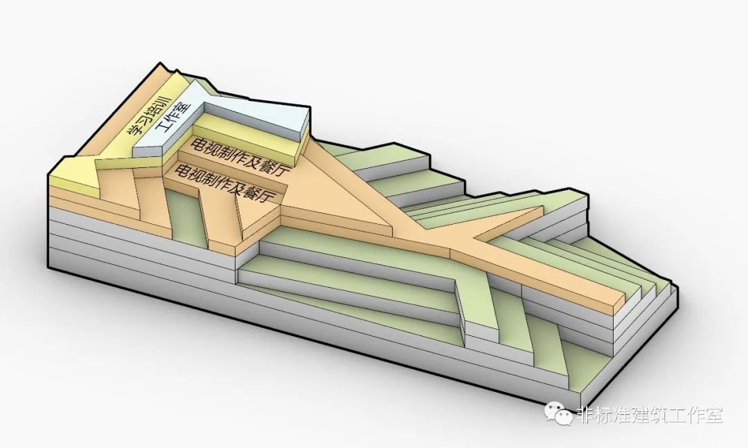

将平台按照之前画好的网格分配到各个部分之中,各层平台宽度约8米,各部分平台具有不同的朝向。
你猜,库哈斯总不好好做立面是因为不会呢还是不会呢?第26张图片
每一块各自形成一个小梯田,这样基本每一层每个组团都有自己的一小片平台,紧挨着自己的办公区。说走就走,再也不用担心摸鱼被逮住了。
你猜,库哈斯总不好好做立面是因为不会呢还是不会呢?第27张图片
由于上方梯田单层面积较小,因此电视制作室与餐厅占用两层空间。顶层一小块室内空间做成一个独特的小工作室。
你猜,库哈斯总不好好做立面是因为不会呢还是不会呢?第28张图片

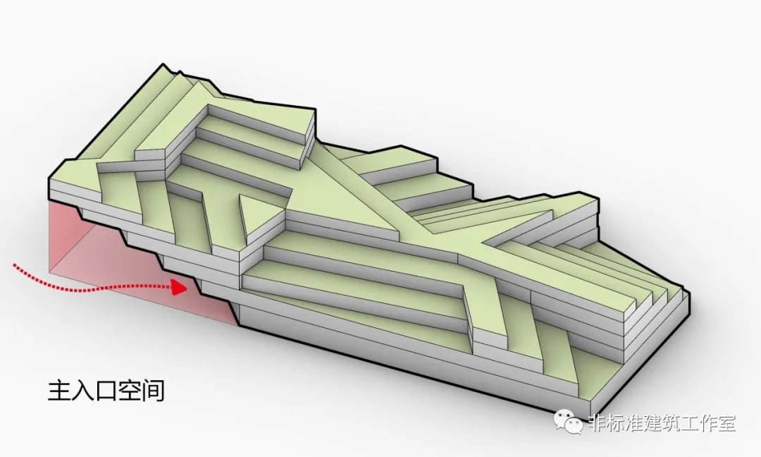

入口区域也顺应梯田形式设置成楔形吸引人流。
你猜,库哈斯总不好好做立面是因为不会呢还是不会呢?第29张图片
至此,大平台问题基本解决。
为啥说这个操作神奇,因为它不仅很好地解决了平台问题,同时很大程度还解决了开放空间的弱限定问题。

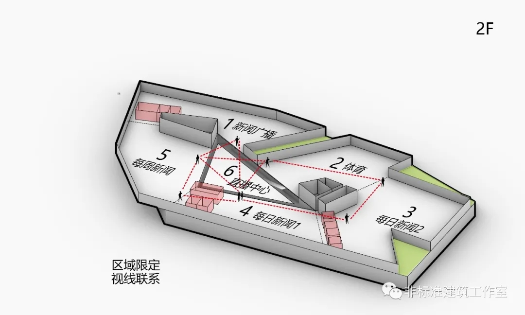

二层右侧在两个部门组团间设置小平台。
你猜,库哈斯总不好好做立面是因为不会呢还是不会呢?第33张图片
但二层面积较大,可出平台区域较少,所以可以采用一些其他方式辅助限定空间。
中部直播中心作为控场C位,楼板与四周脱开。部门之间采用交通核墙体与半透明的会议室辅助隔开,但又能保持很开放的视线联系。
你猜,库哈斯总不好好做立面是因为不会呢还是不会呢?第34张图片
其他办公桌等家具向各自方向扭转,同一组团内保持家具方向一致,自然限定出小组团。

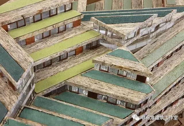

交叉拼贴的梯田早已经让人留下深刻印象了,有别于自然环境又能呼应融合自然的人造景观,自带良好形象和标志性,还用做啥立面。
