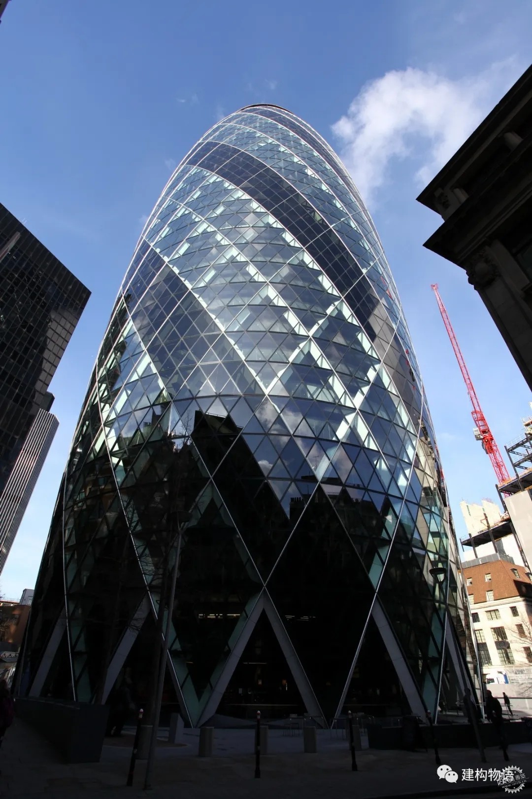

英国伦敦瑞士再保险大厦(2003)
建筑师:Foster事务所
以三角形、菱形平板拟合相对规则的曲面。

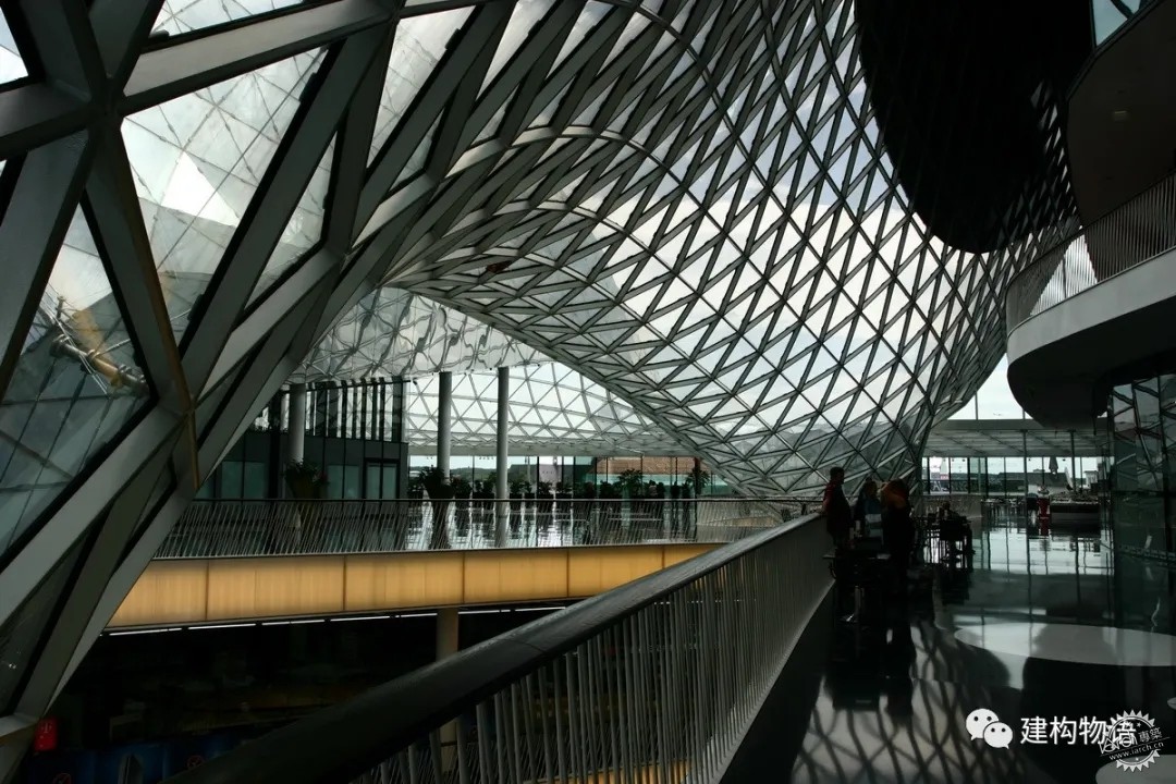

曲面玻璃幕墙及曲面玻璃第5张图片
© 褚智勇
曲面玻璃幕墙及曲面玻璃第6张图片
© 褚智勇
德国法兰克福MyZeil购物中心(2009)
建筑师:fuksas事务所
三点一面,三角形平板是最容易拟合曲面的现状,特别是复杂的、无规律的异形。

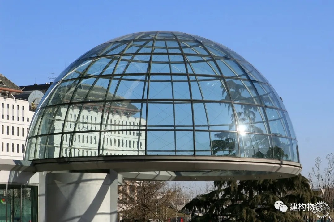

北京中国银行大楼的球形雨棚    © 巩祎临
曲面玻璃幕墙及曲面玻璃第8张图片
© tanakawho(CC BY-NC 2.0)
曲面玻璃幕墙及曲面玻璃第9张图片
采用弧形玻璃拼接而成的圆柱形幕墙,与平板玻璃折面拟合相比更为光滑柔顺。

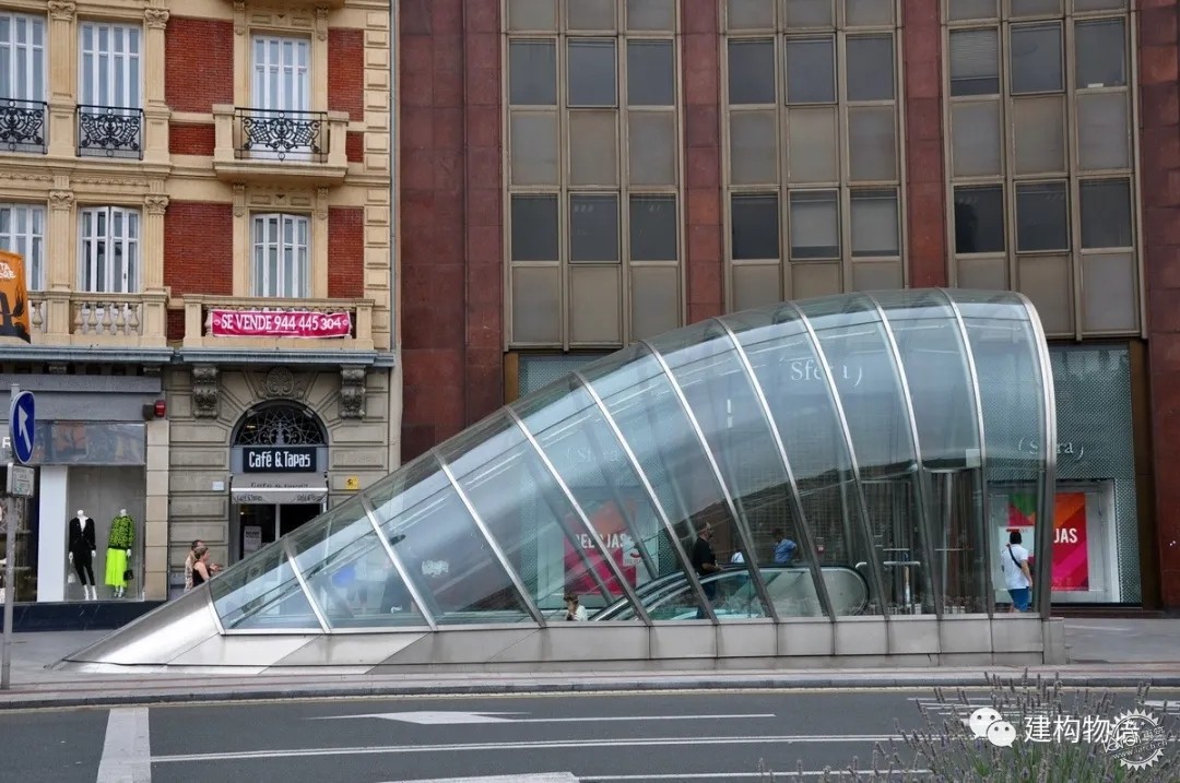

曲面玻璃幕墙及曲面玻璃第10张图片
© jaime.silva(CC BY-NC-ND 2.0)
西班牙毕尔巴鄂的地铁出入口(1995)
建筑师:Foster事务所
热弯玻璃形成的圆润形体。

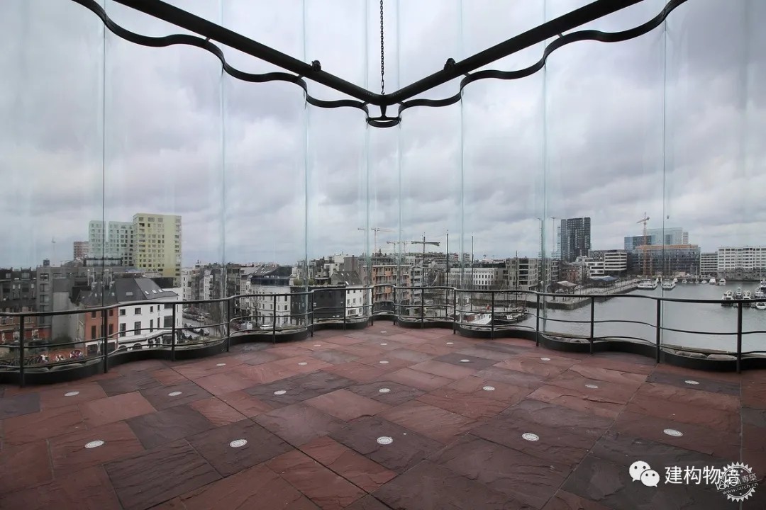

曲面玻璃幕墙及曲面玻璃第13张图片
©trevor.patt(CC BY-NC-SA 2.0)

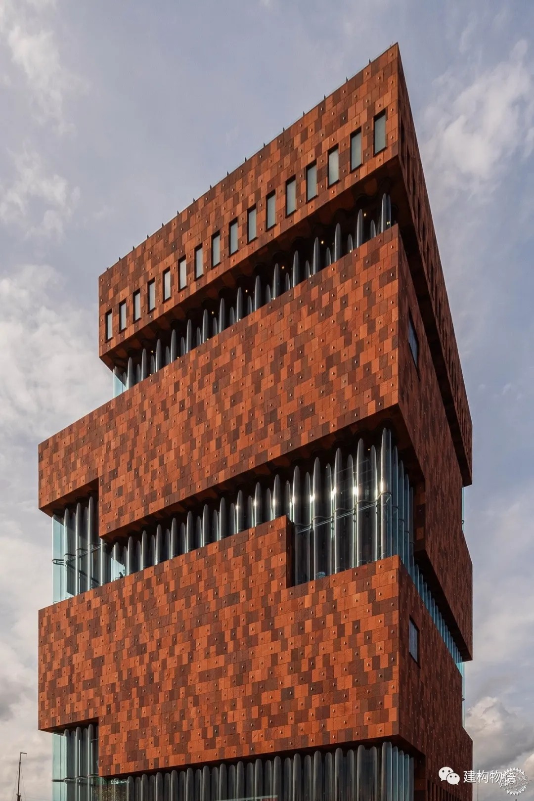

比利时安特卫普MAS博物馆(河畔博物馆,2011)
建筑师:Neutelings Riedijk事务所
规则弧面玻璃幕墙形成的视觉效果。

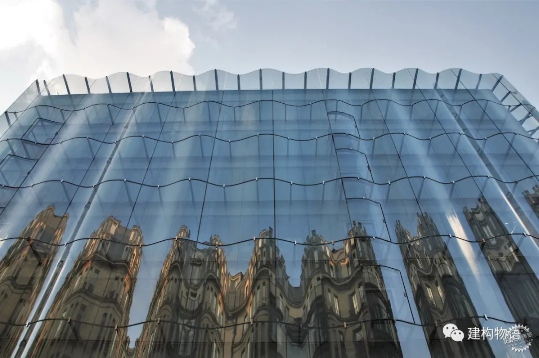

曲面玻璃幕墙及曲面玻璃第14张图片
©Arthur Weidmann(CC BY-NC-SA 2.0)
曲面玻璃幕墙及曲面玻璃第15张图片

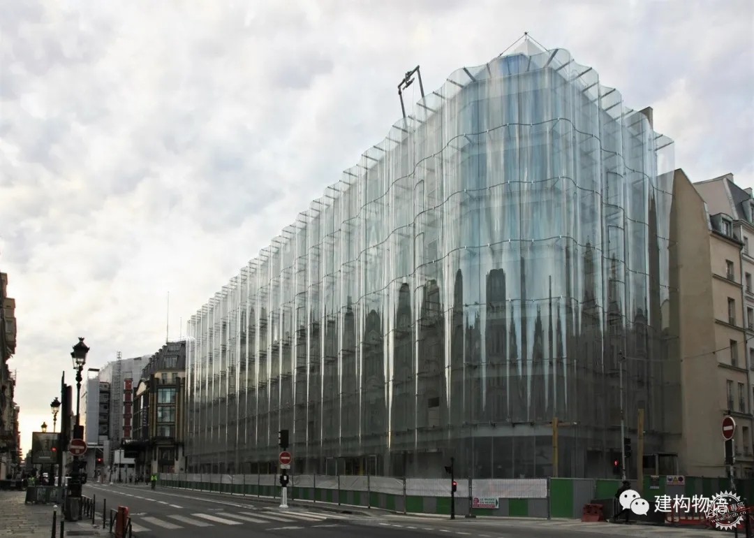

法国巴黎La Samaritaine百货公司更新(2020)
建筑师:SANAA 事务所
以波浪形玻璃面板完全覆盖建筑立面,形成双层幕墙的构造。

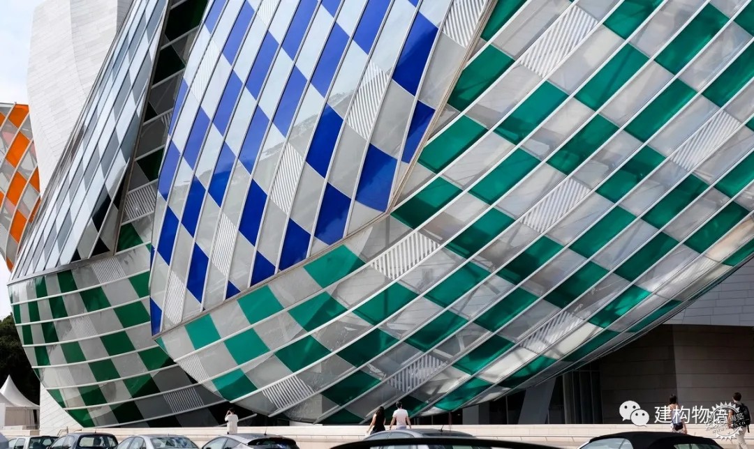

法国巴黎路易威登基金会艺术中心(2014)
建筑师:弗兰克·盖里(Frank Owen Gehry)
帆状曲面由3584块夹层玻璃制成,每块均是经过热弯的独特形状,以适应整体曲面。曲面整体圆润,无任何顿挫感。

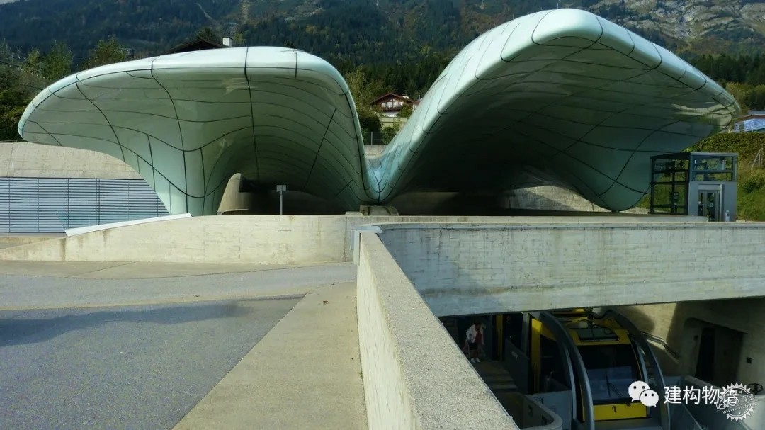

曲面玻璃幕墙及曲面玻璃第19张图片
©Mariano Mantel(CC BY-NC 2.0)
曲面玻璃幕墙及曲面玻璃第20张图片
©wsifrancis(CC BY-NC-ND 2.0)
曲面玻璃幕墙及曲面玻璃第21张图片
©Ruud van Eck(CC BY-NC-ND 2.0)

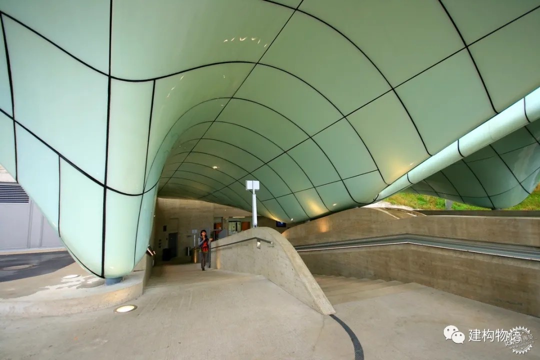

奥地利Innsbruck nordpark电缆火车站(2007)
建筑师:Zaha Hadid事务所
典型的扎哈式建筑,采用热弯玻璃拼接而成。无疑,这种无规律的曲面形式使每块玻璃都呈现出不一样的形式,对热弯模具的组合控制要求更高。

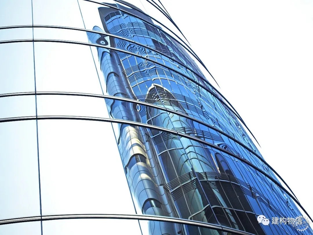

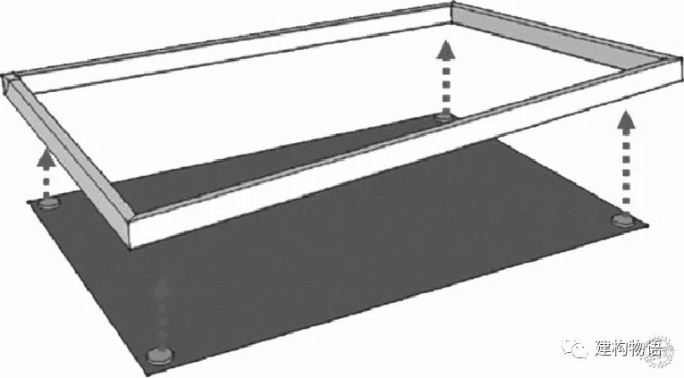

冷弯玻璃,顾名思义即是在常规温度下制成的曲面玻璃,它利用平板玻璃一定的可变形能力,将玻璃平板弯曲并用夹具或结构胶固定在非平面的刚性框架上进而形成一定的曲面,这是一种较为经济的形成曲面玻璃的方法。
冷弯玻璃原片一般采用钢化玻璃。鉴于玻璃材料的脆性,冷弯玻璃适应的曲率较小,一般来讲,最小冷弯半径约为玻璃厚度的1500倍(如10mm 玻璃的弯曲半径15m;而与之相对应的,10mm玻璃热弯半径可达250-300mm。),因此冷弯玻璃适合曲线变化平缓的玻璃幕墙。
夹层玻璃特别适合冷弯,其冷弯半径相对也可以小一些。
中空玻璃也可以采用冷弯的方式形成曲面,但由于增加了间隔条、密封胶及空腔,相对面临的问题更多,这需要更为专业的顾问去解决。
曲面玻璃幕墙及曲面玻璃第22张图片
冷弯玻璃示意图  ©Jürgen Neugebauer(CC BY-NC 4.0)
冷弯玻璃的独特优势主要是由于较少的扭曲和反射,因此具有更好的光学质量。同时,冷弯工序可以直接在工地现场完成,因而其运输更为方便。

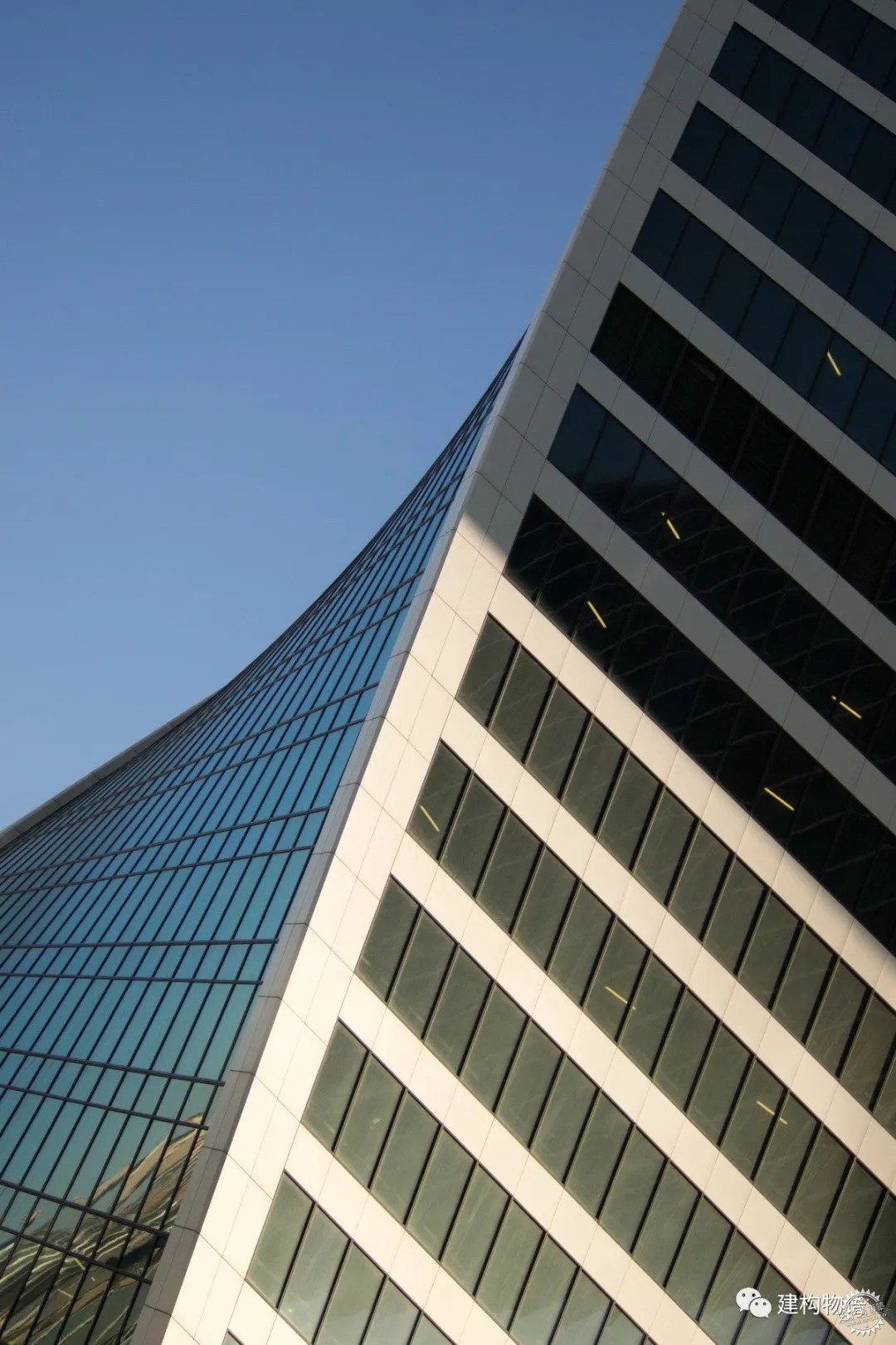

曲面玻璃幕墙及曲面玻璃第25张图片
©褚智勇
曲面玻璃幕墙及曲面玻璃第26张图片
美国纽约IAC大楼(2007)  ©褚智勇
建筑师:Frank Gehry事务所
12'x5'中空玻璃面板,现场冷弯以拟合曲面形式。体块形式看似复杂,但分开到每一块面板,变形较小,实际效果与早期平板拟合曲面差异不大。

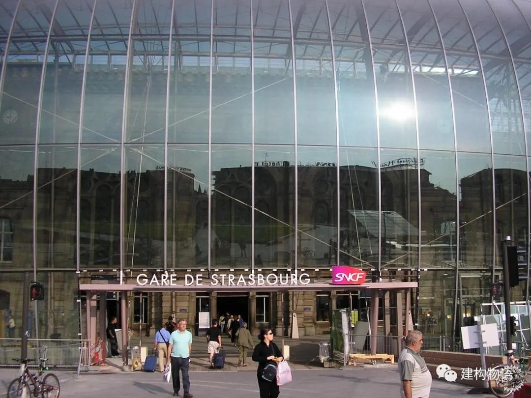

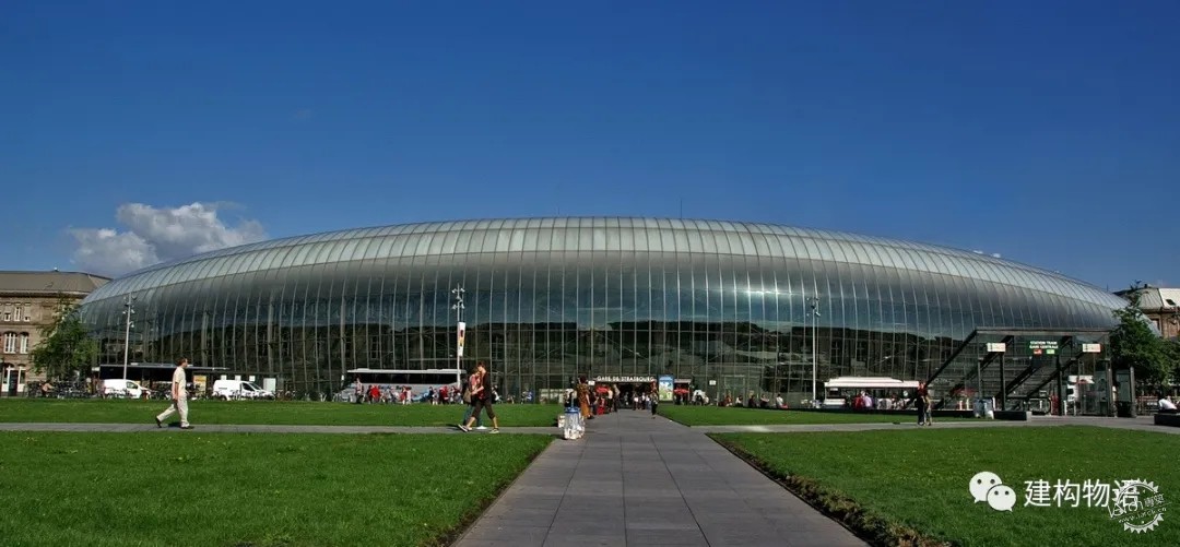

法国斯特拉斯堡火车站(2006)
建筑师:AREP(Jean-Marie Duthilleul)
固定在曲面较为平缓圆滑的刚性骨架上的冷弯夹层玻璃(6mm钢化丝网印刷超白玻璃+胶片+6mm low-e钢化玻璃)。
