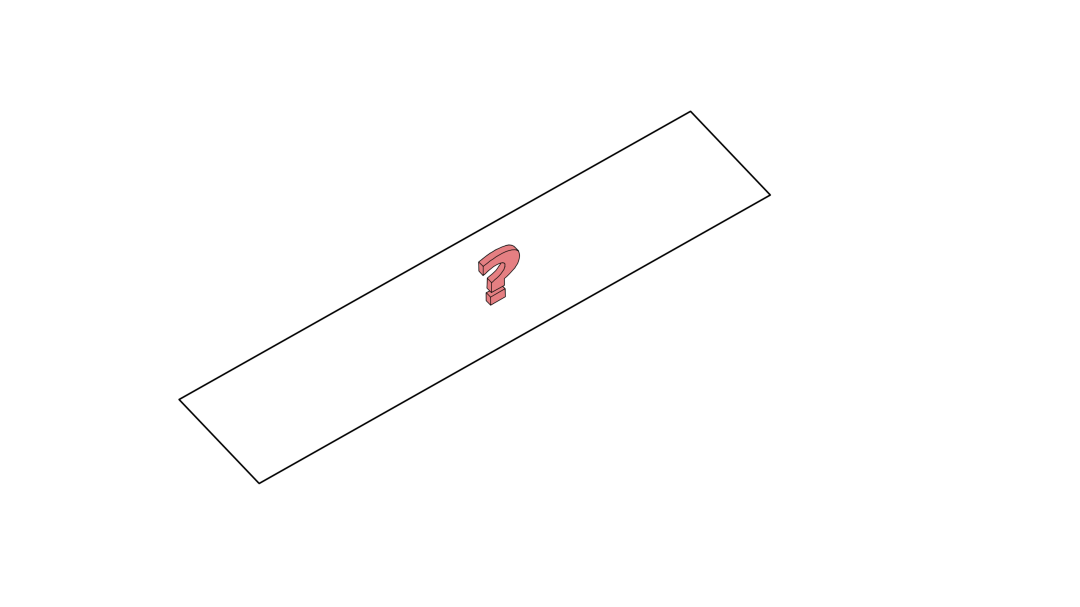

能明确“用原来的”其实就不错了,更多的时候他们会提出形而上学而又奇奇怪怪的内容,比如接下来这个要求:
设计一所世界上最好的,属于未来的,面向全世界的,永远不会过时的图书馆。
没了,真正做到了“less is more”。
想吐槽吗?想。能吐槽吗?不能。不能还不老老实实做方案!
甲方的想法你别猜第2张图片
△ 实际中。

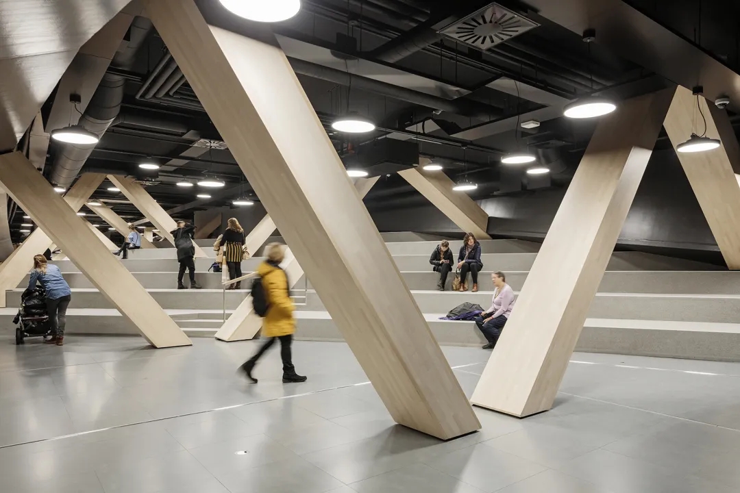

结构问题解决完,轮到建筑师傻眼了。这随处可见的钢架…有人愿意待在这种空间吗?
甲方的想法你别猜第21张图片
换个角度想想,不愿意待着就让人们玩起来,转移下注意力。这样暴露的桁架反而增加了空间趣味性,这和活动空间还挺契合的,对吧。

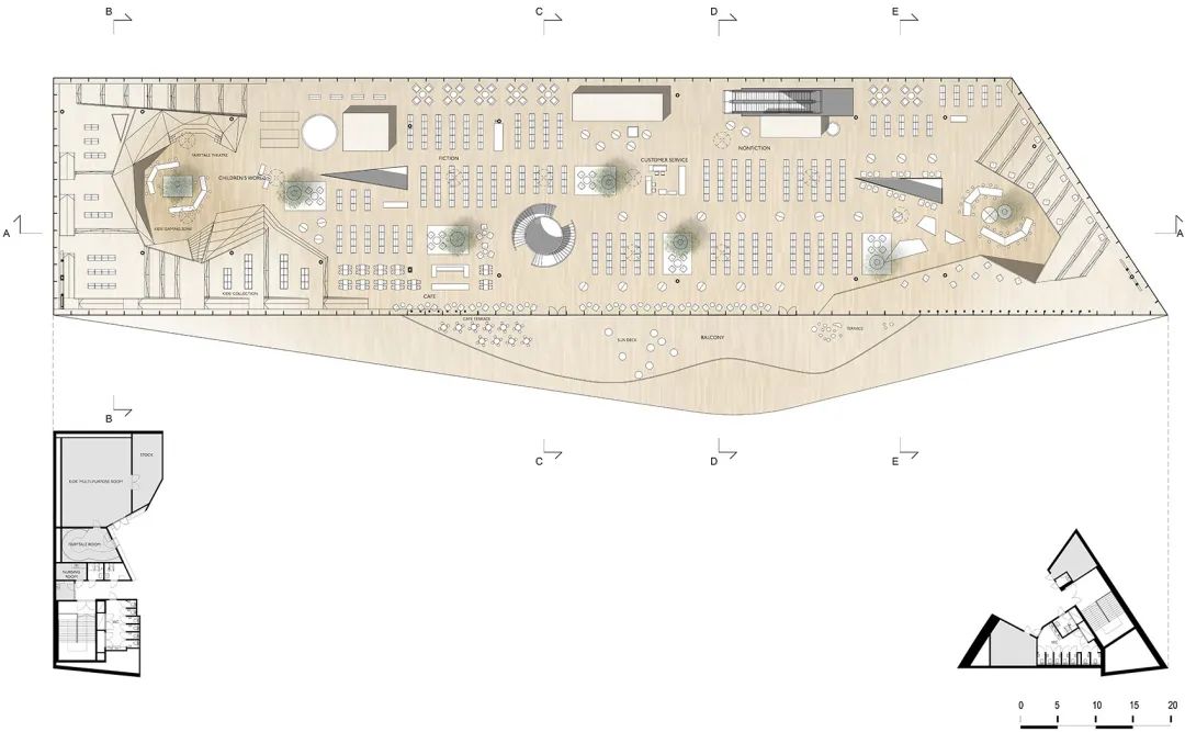

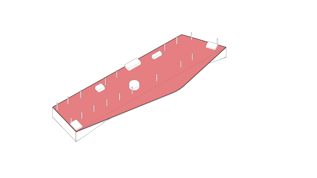

最后排一下平面吧。先排阅览空间,方案一时爽,可这个平面……真是又大又平啊。
甲方的想法你别猜第24张图片
△ 图书层平面
第一感觉总是没有错的。不要慌,上方法!

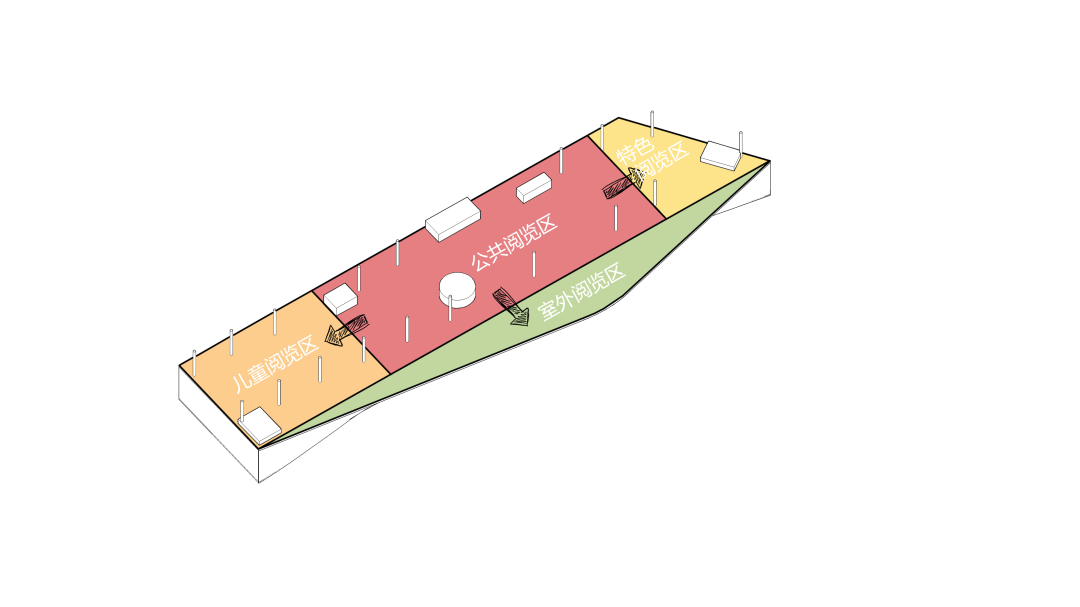

先来解决“太大了”,太大就划区域,把大空间划成小空间来做。
带状空间的问题在于流线过长,首先要将人群汇聚在中间,再向两侧分流。因此我们将公共阅览区放置在中间,将儿童阅览区和特色阅览区放置在两侧,并设置室外阅读休息区。
甲方的想法你别猜第25张图片
△ 图书层平面划分

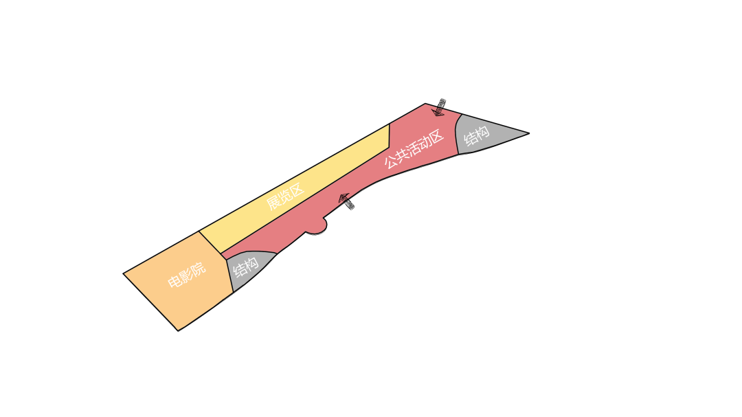

过大的水平面在视觉上是凹下来的,因此将屋顶设计为如云朵般柔和的曲面。
甲方的想法你别猜第34张图片
△ 曲面屋顶
在屋顶上开设圆形天窗,引入天光,丰富内部空间增强室内的光影效果。
甲方的想法你别猜第35张图片
△ 圆形天窗

附图
甲方的想法你别猜第43张图片
△ 一层平面图
甲方的想法你别猜第44张图片
△ 二层平面图
甲方的想法你别猜第45张图片
△ 三层平面图

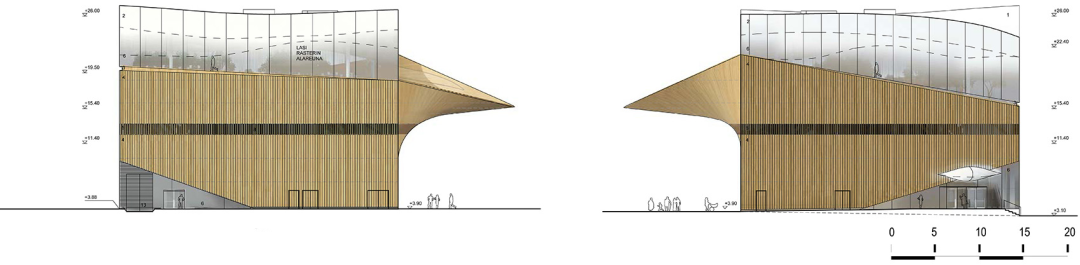

甲方的想法你别猜第46张图片
△ 西立面图
甲方的想法你别猜第47张图片
△ 东立面图
甲方的想法你别猜第48张图片
△ 南、北立面图
