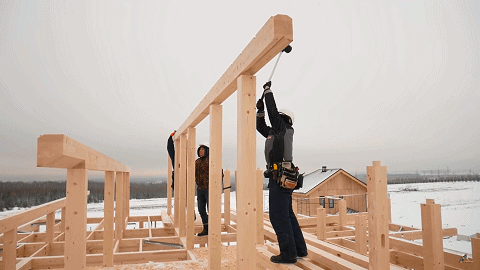

『木构标准件拼搭』
在打好地基和浇筑好混凝土基础之后,工人开始用木构标准件来拼搭房屋框架。在日本为了环保,木材属于现用现采伐。当房子的设计思路定下之后,工厂便会去采伐木材根据设计图纸制作成有槽有孔的长条状木构标准件。
什么是日本一户建?第13张图片
▲木构标准件

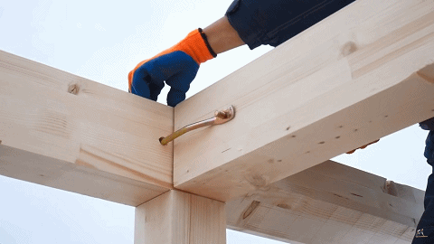

混凝土基础在浇筑时会提前做钢筋预埋,以此来与上面的木构件连接,两个标准件之间运用传统榫卯的连接方式,不用钉子不打胶,纯靠木材之间的互相咬合,十分坚固。
什么是日本一户建?第14张图片
什么是日本一户建?第15张图片
安装完成后再使用螺栓固定,进一步确保标准件与混凝土基础的稳定性。
什么是日本一户建?第16张图片
值得一提的是,在标准件与混凝土基础的接触面,往往会事先铺上一层橡胶,一方面是保护木构标准件不被过渡磨损,另一方面在地震和台风等条件下有一定的弹性空间,保证房屋的韧性。
什么是日本一户建?第17张图片
在房屋的搭建中,采用密集而又分部均匀的柱子作为支撑,受力均匀稳定。柱子和底部的标准件在采用榫卯连接的基础下,会再安装直角金属件来抵消房屋左右晃动的横向剪力。
什么是日本一户建?第18张图片
什么是日本一户建?第19张图片
工人只需要一把锤子和局部简单的螺栓固定就可完成,不需要太多的人力,三五个人便可以配合着完成整个搭建工作。
什么是日本一户建?第20张图片
什么是日本一户建?第21张图片
我左砸、我右砸、我们两人一起砸。没有传统土木工程中的粉尘污染,也没有印象中大型机器的轰鸣,工人像是在搭建巨型乐高一般,锤声咚咚之中,两层小屋的框架便拔地而起了。

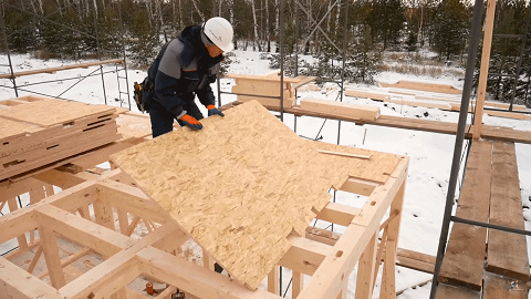

『墙与地面的安装与填充』

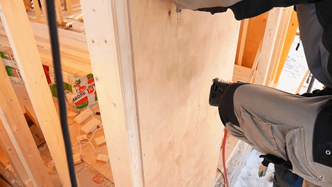

用于地面铺装的板材,在工厂里面已经切割成了大小适宜的板块。工人只需现场拼接,然后用气枪固定即可,一个人便可以轻松铺完整栋房屋。
什么是日本一户建?第25张图片
什么是日本一户建?第26张图片
房屋外墙与地面铺装相似,对好位置气枪固定便可以完成。

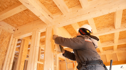

与地面不一样的是,墙体内部需要填充隔热保温层和防水薄膜。隔热保温层不仅有冬暖夏凉的效果,同时也使房屋具有了良好的隔音性。防水薄膜有效防止了阴雨天气下,墙面的渗水现象,也进一步增强了墙体的隔热保温性。
什么是日本一户建?第29张图片
什么是日本一户建?第30张图片
什么是日本一户建?第31张图片

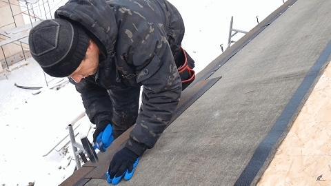

铺上屋面之后还需要在屋顶覆盖上隔水层,保证屋面不会漏水。至此一个简约漂亮的坡屋顶便完成了。

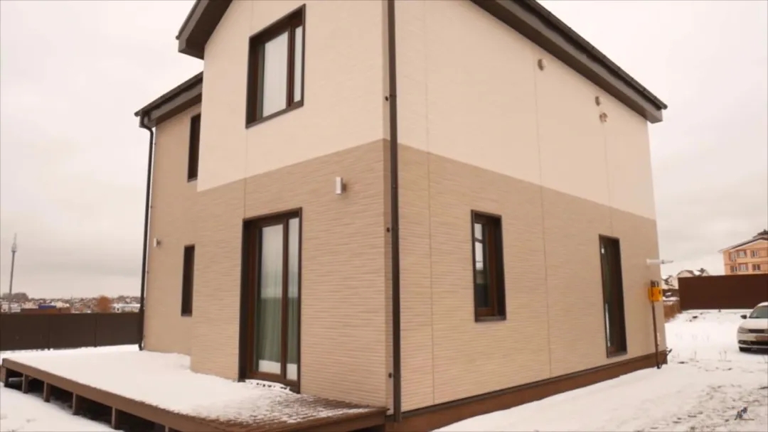

安装上门窗,进行房屋装饰之后,“一家一户、一人一室”的一户建大功告成,算上打地基和装修的时间,全部工期只有一个多月。没有用耗费大量的人力、物力,几个工人便可以用木构标准件拼搭完成。
