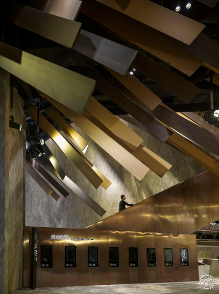

在讲解之前,咱们先来看看金属材料代替传统材料的效果可以做到哪种程度?
什么是金属铝板?第2张图片
△代替木料做吊顶
什么是金属铝板?第3张图片
△代替白色乳胶漆做饰面
什么是金属铝板?第4张图片
△代替硬包/皮雕做饰面
除了通过设计案例的用材变化外,从日渐严格的消防送审也可以看出,金属代替B类材料是必然之势,未来的室内设计行业(尤其是工装行业)对铝板材料的应用程度将会跟现在的石材、木饰面在同一个数量级。
