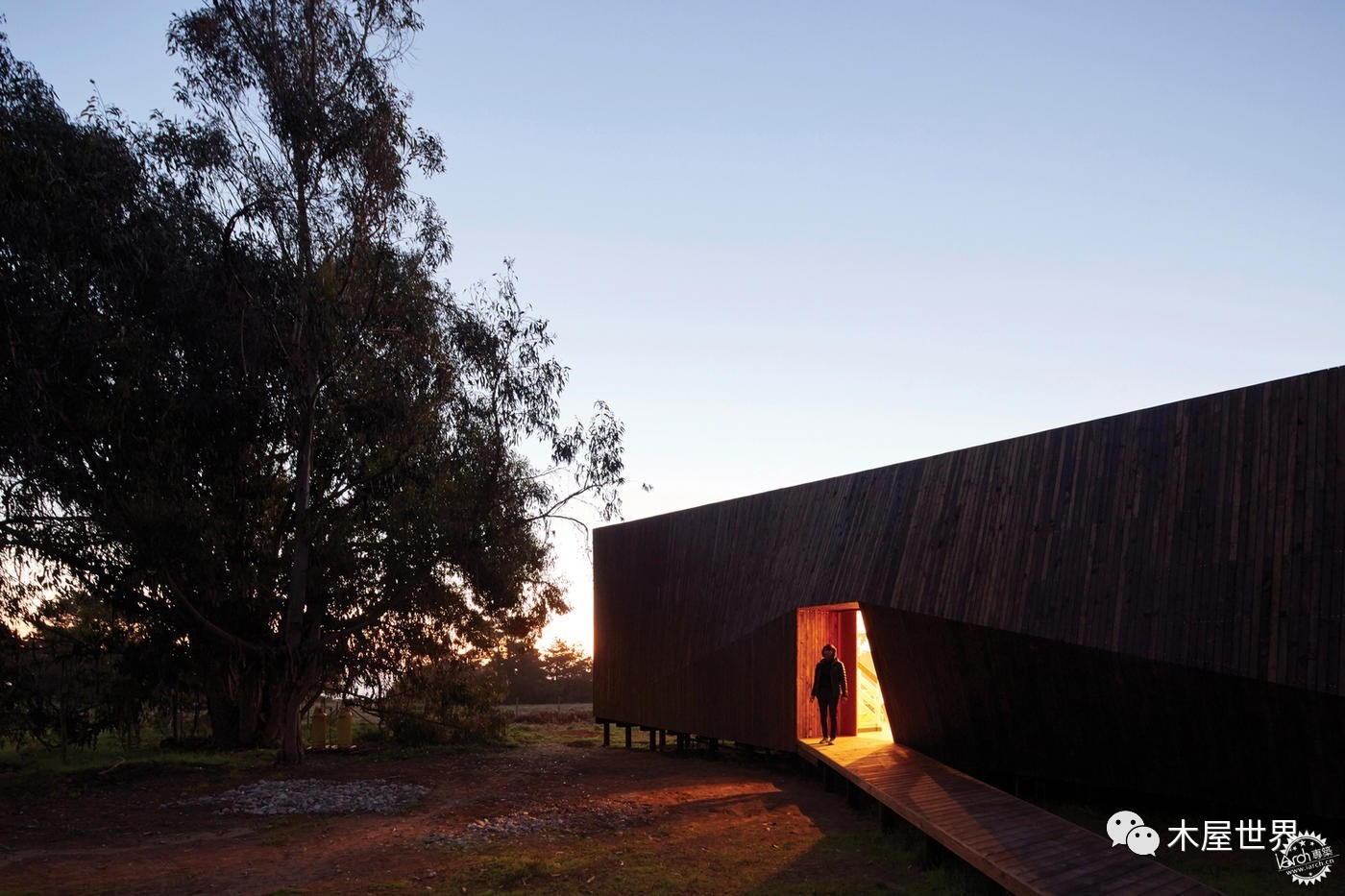

本次双层饰面小住宅是一栋位于智利海岸边的家庭海滩别墅,距离圣地亚哥北部大约180公里远。事务所以探索研究的方式设计住宅的直纹立面和几何形态,目的是为室内带来最优的热隔离性能,同时结合朝向太平洋海面的框景窗。
巧妙运用折线:设计感十足的木质小屋第1张图片
巧妙运用折线:设计感十足的木质小屋第2张图片
巧妙运用折线:设计感十足的木质小屋第3张图片
巧妙运用折线:设计感十足的木质小屋第4张图片
巧妙运用折线:设计感十足的木质小屋第5张图片
平面形状是一个朝北的矩形,拥有最大的向阳面。住宅设在轴线上,首先是对周围森林中存在的空隙作出回应,其次是为了能让住宅获取远处的海景视野。在朝北的一侧可以让所有的房间都有景观面,朝西的一侧可以在夏季观看日落美景。

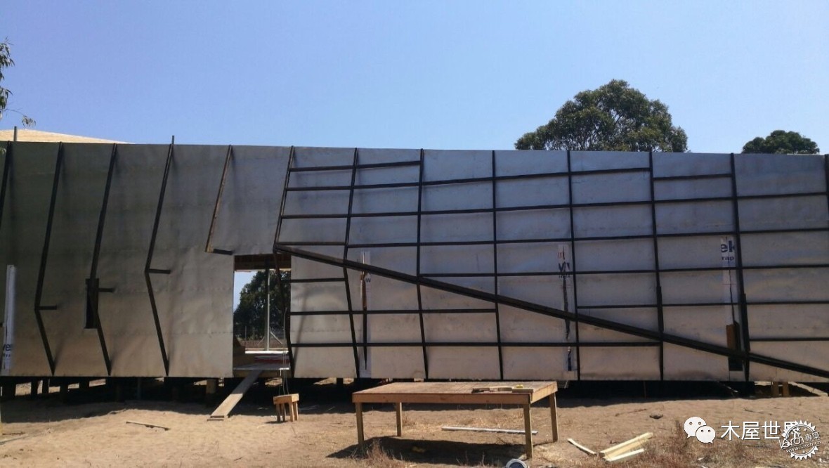

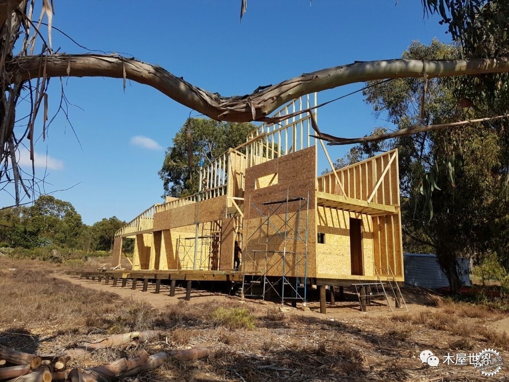

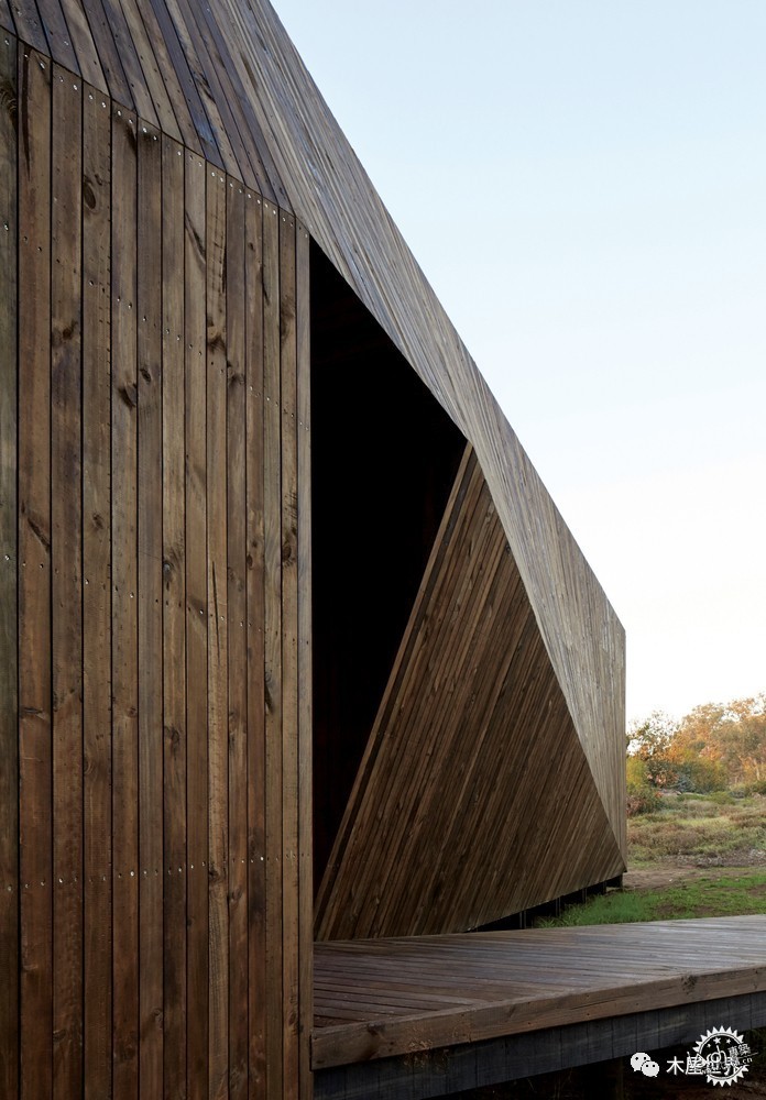

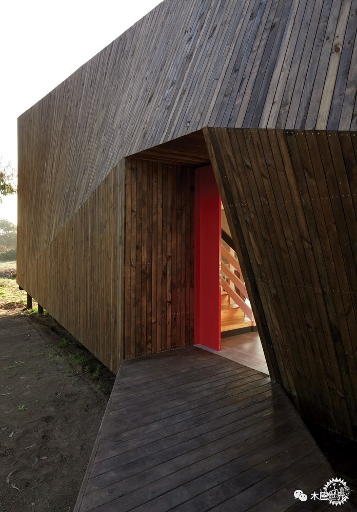

住宅全部使用木材建造。外立面上的第一层表皮就是采用松木和OSB结构墙构成,用矿棉作为保温层,再刷上锌隔绝外部湿气。第二道表皮形成了通风立面,其与贯穿于整个体量中的交叉通风系统融为一体,能让住宅在炎热的几个月里都保持凉爽的居住环境。第二层表皮是住宅可见的立面,并且形成了一种具有动态美的渐变造型,通过插补木元素的方式在纵轴方向的立面和屋顶构成扭曲表面。

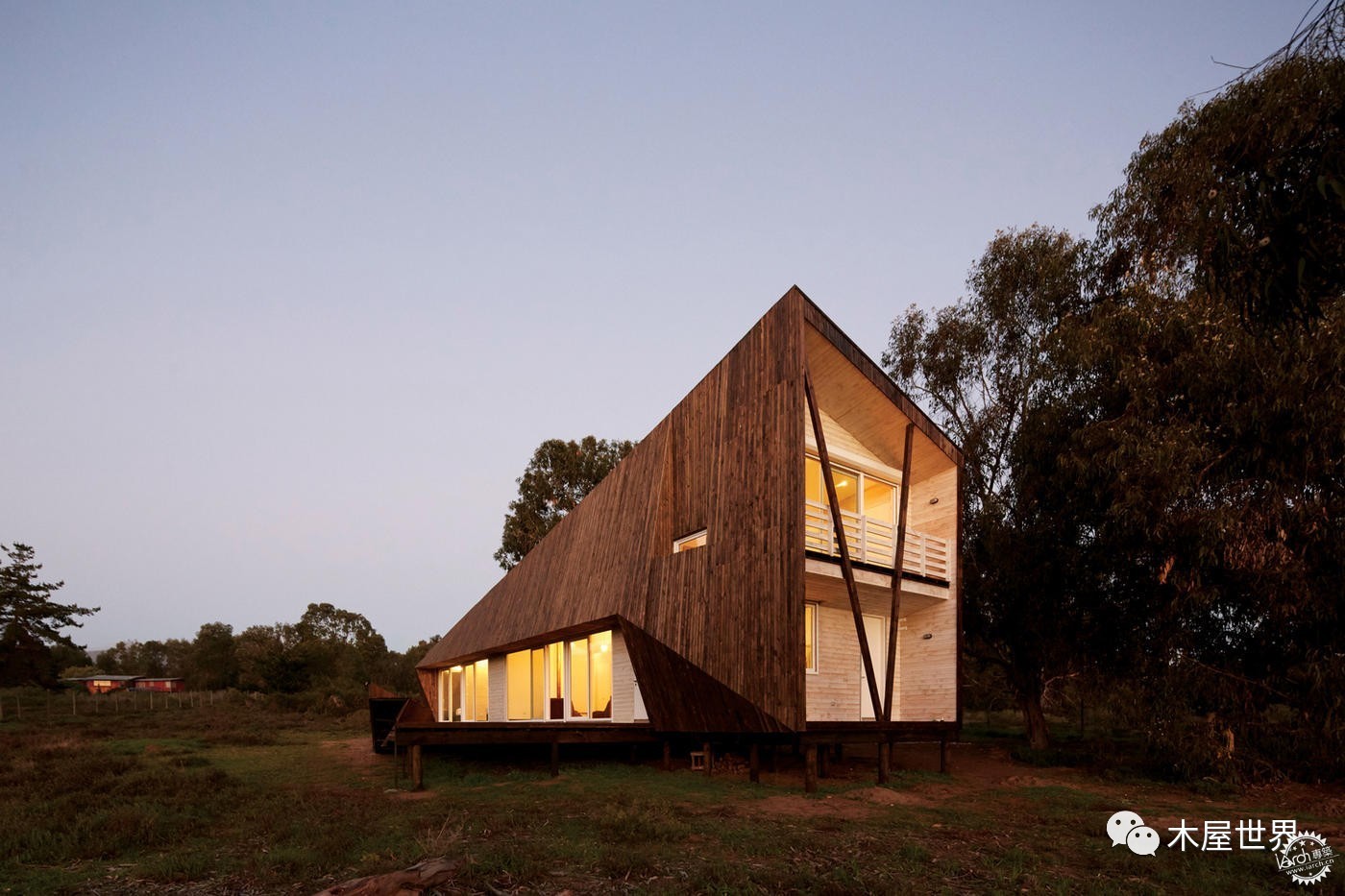

对南立面和北立面的操作手法相同,这两侧的门窗上方由屋檐构成,表皮不断进行翻折,直到接触到主屋檐的时候为止,然后再在逐渐的回归原位。建筑底侧则朝相反的方向进行折叠。住宅想要在一个简单的体量上进行变化,没有任何的凸面,通过立面上的双重曲率来展现自我。细节设计在室内都可以仔细观察出来,从远处看则会发现该房屋的强表现力。

住宅的最高点处达到九米,就在二层主卧室的上方,最低点为四米。在这些点所形成的南北轴线上建造出相反的倾斜线,再通过木元素的插补,在屋顶上形成一个双曲线抛物面。住宅外部饰面使用染成深棕色的高饱和松木,与周围环境的色调相和谐,拉近与景观之间的关系。

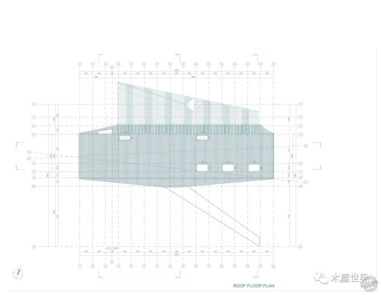

屋顶平面图

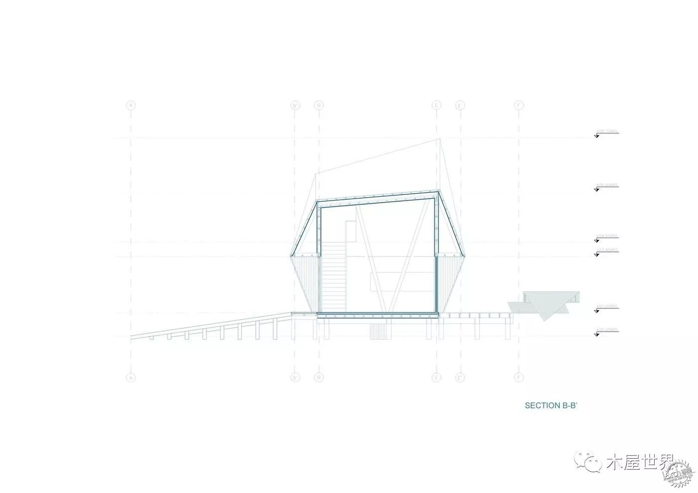

剖面图A
巧妙运用折线:设计感十足的木质小屋第25张图片

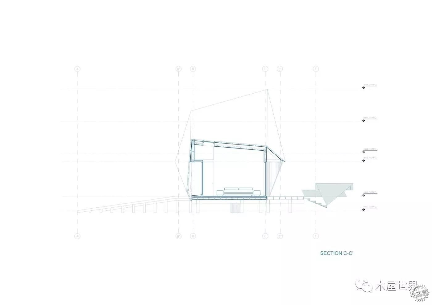

剖面图C
巧妙运用折线:设计感十足的木质小屋第27张图片

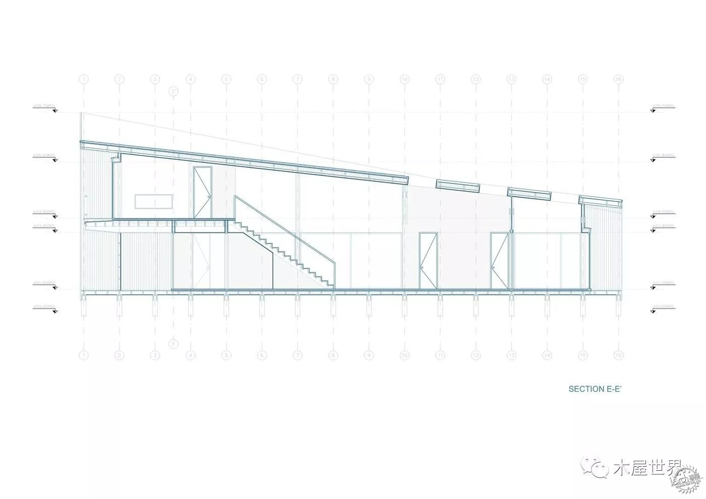

剖面图E

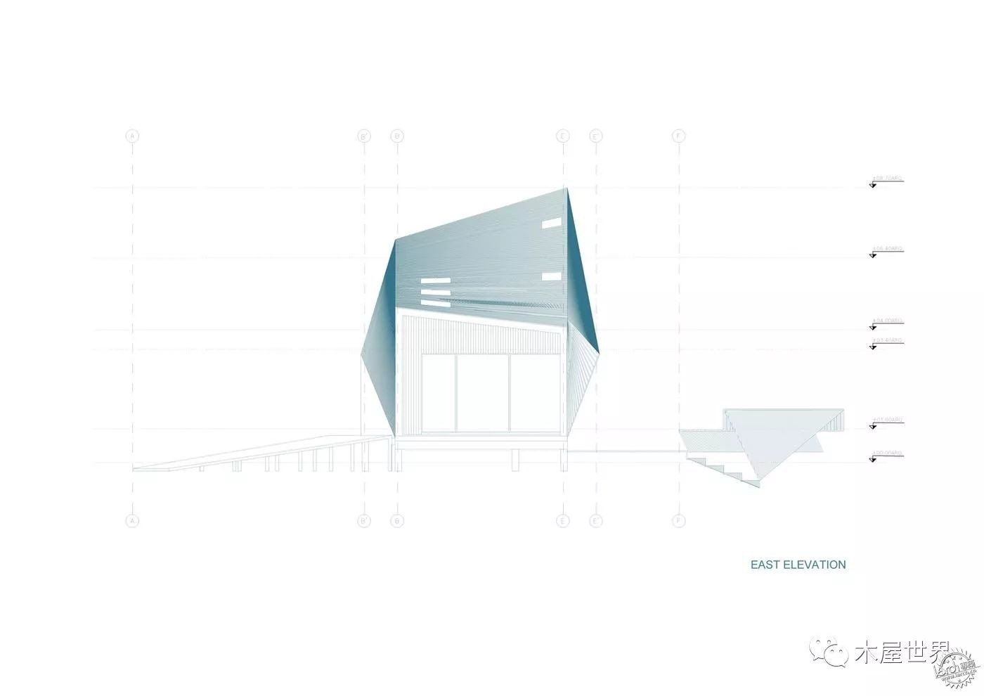

东立面
