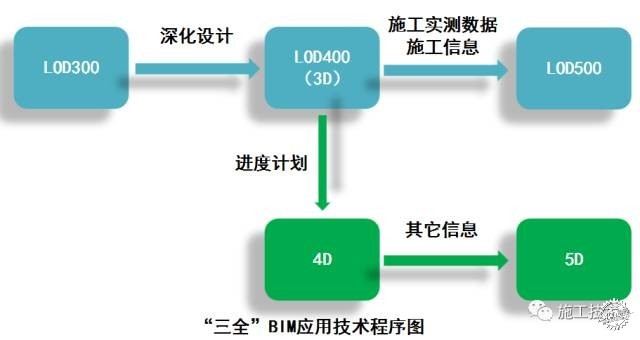

1应用思路
以进度为主线、以计划为手段、以BIM为平台、以信息化为纽带。

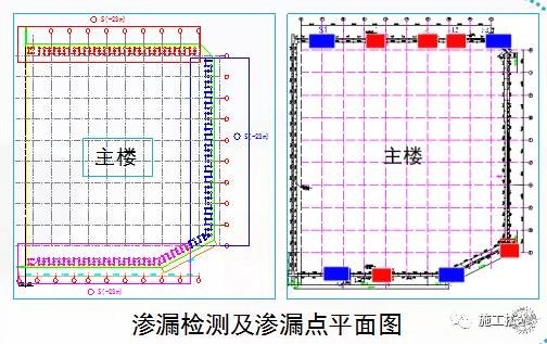

2基坑渗漏控制
ECR技术快速精准确定渗漏点
天津周大福施工中的“黑科技”震惊世界第19张图片
RJP工艺加固,有效加固地连墙渗漏点
天津周大福施工中的“黑科技”震惊世界第20张图片
