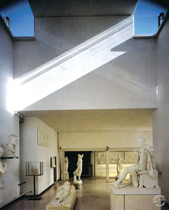

我在上次说卡洛斯卡帕的时候就说过斯卡帕绝对是顶级的策展人,他研究展品的对位,光线,处处都体现了戏剧化的效果。他的布展只靠空间和光,而这个作品更重要的一点是,他消隐了方盒的边角,打破了现代主义对于方盒明显边角的执着,和莱特有着共同神来之笔,但是超越莱特的是,他消隐了建筑最上面的边角引入了强烈的、有形状质量的光。

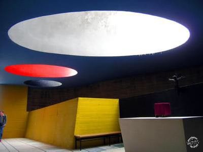

拉图雷特的祈祷室,完全封闭的体量,沉重的趴在主教堂两侧,顶上表现力极强的采光炮,就像一个和万神庙其实有着一种表达的方式。虽然光经过了漫反射和色彩渲染,光照便稳定而均匀,但是柯布在整个建筑玩出了这种明暗对比极强的空间感,从主教堂的侧缝明显的直射光,到进入祈祷室地下几乎完全漆黑的环境,最后进入祈祷室,通亮而稳定,这种对于光的表现力和光照度的把握,柯布之后,再无后者。
采光炮的表现力加之光线的神秘,成就了很多优秀的作品。

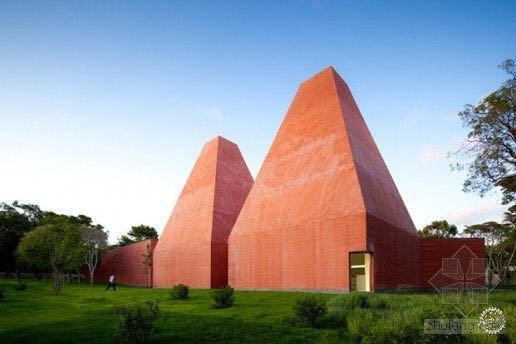

艾德瓦尔多的历史博物馆。看,沉重的体量几乎没有开口,一种直冲天上向往天光的体量感,我一直在欧洲建筑师作品中看到这种传承,古罗马和古希腊建筑成就了太多现代建筑师。
设计一座博物馆建筑时,室内的光线设计需要考量哪些因素进而来达到参观的最佳效果?第7张图片

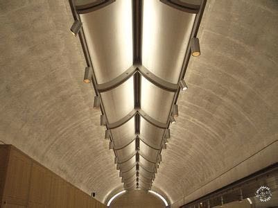

滤光器其实是一个曲面的反光板,光线漫反射到曲面的混凝土上。高品质的混凝土,展现了康所说的银色的光。太美了,美到让人窒息。

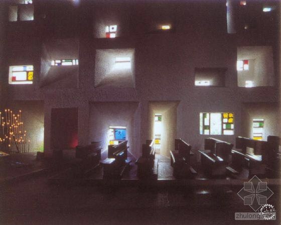

朗香教堂,无需太多言语。我特别喜欢粗野主义时期的柯布,一种近乎夸张的表现。朗香的开窗方式其实非常棒,像是你为光源做了一个透视,锲形的窗洞增加了光在视觉上的延伸,不像平的窗洞一样,光到了墙壁就结束了,而它们一缕缕的透了进来,像一缕缕无限放大的光源。
设计一座博物馆建筑时,室内的光线设计需要考量哪些因素进而来达到参观的最佳效果?第13张图片

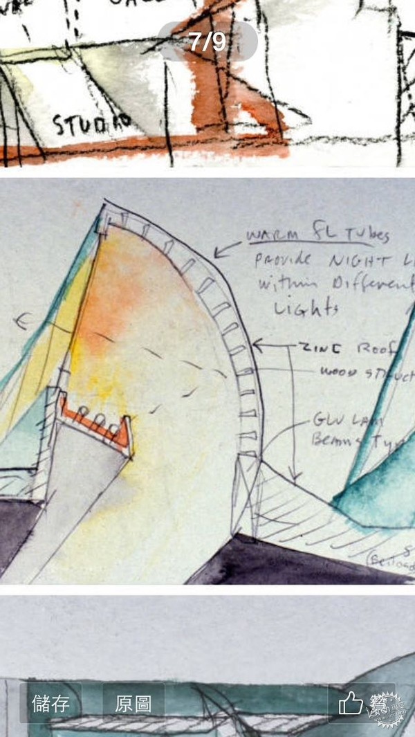

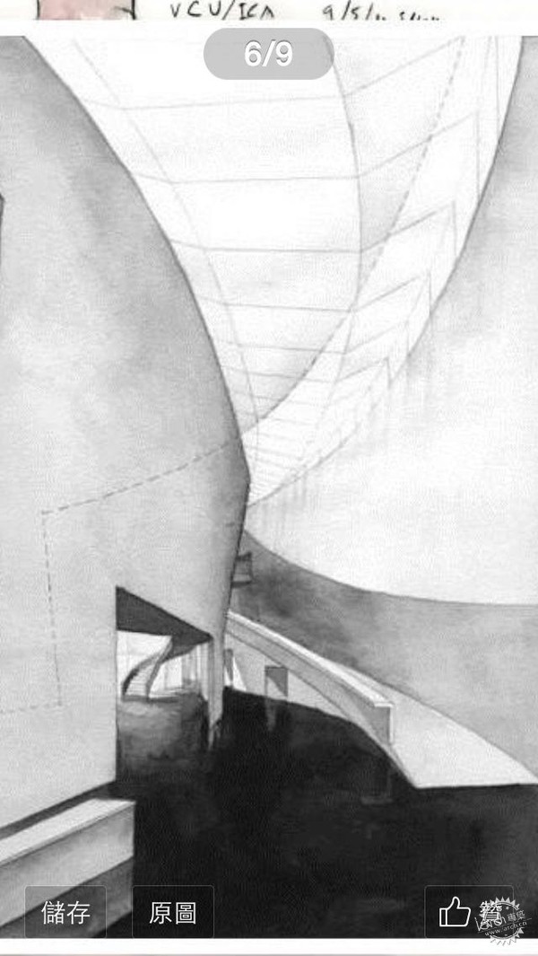

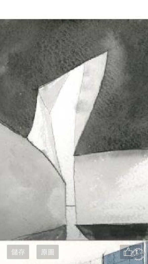

霍尔的光,用他的水彩来看最合适不过。霍尔的建筑形式多变,从不拘束。霍尔的漫反射最常见的手段就是先把光引进来,照亮一个曲面的屋顶或者一片曲面的墙体,这个手法西扎也是用到纯熟。我之所以讲霍尔不说西扎是因为霍尔不只是用纯色的光,他的很多光都是经过染色的。你也许会说,柯布和巴拉干早在上世纪就开始染色了,都是霍尔染色的高明之处是,他让光变的越来越轻盈,越来越戏剧化。我觉得原因可能是霍尔用色要明度更高,且表面光滑。柯布和巴拉干都是粗糙的混凝土,且颜色明度很低,显得墙面和顶会很重,光也会感到很重。而霍尔通过光线,把室内越做越轻了。
