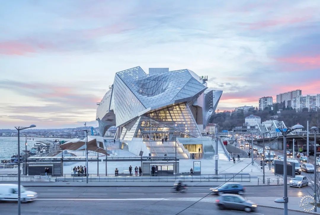

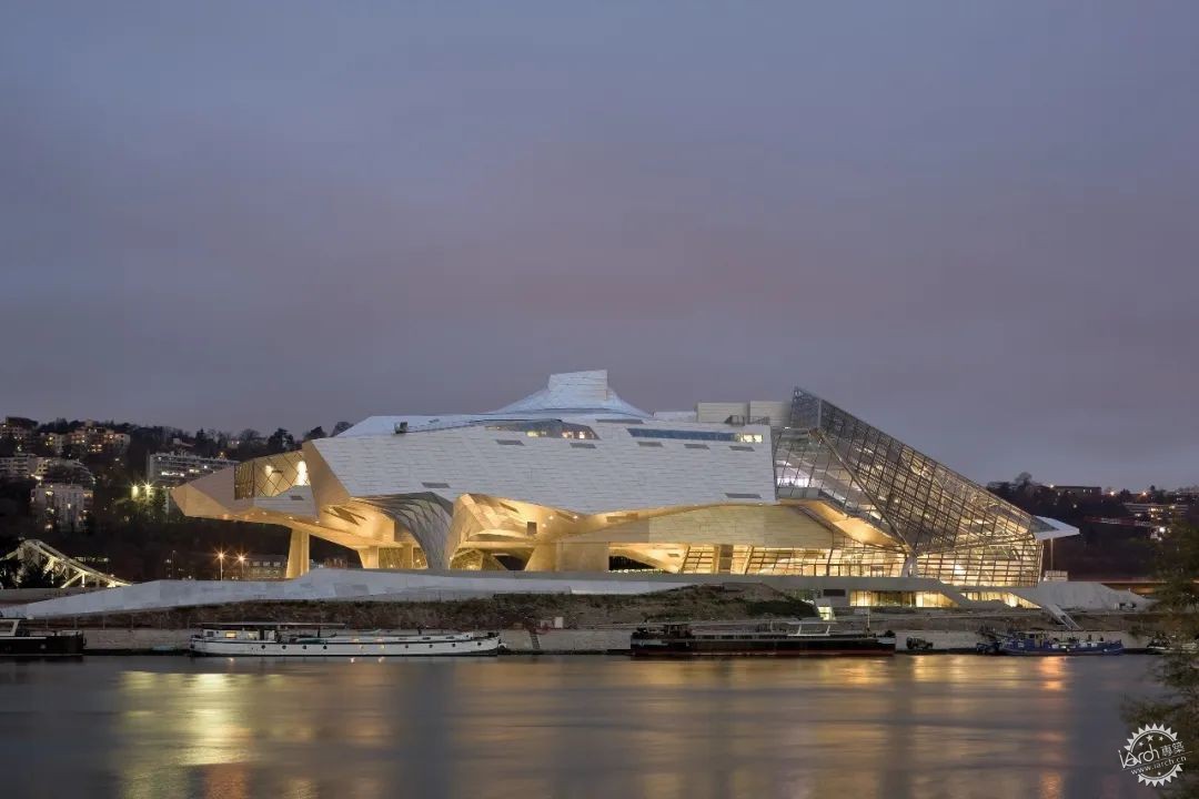

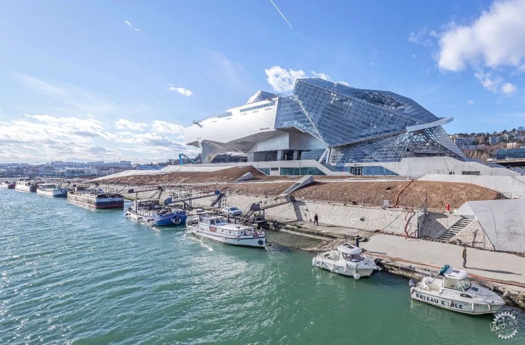

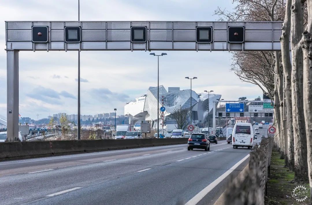

博物馆的建筑基地位于一座一个世纪前填起的人工半岛上,处在罗讷河和索恩河的汇流处。显然,这个基地施工难度很大——536个桩必须被牢牢地打入地30m,但这个位置对城市设计意义非凡。建筑应该作为一座独树一帜的灯塔和向来自南方的游客开放的大门,同时也起到它作为城市发展原点的作用。

要建一座知识的博物馆,建筑复杂的新形式必然要以一座象征性的大门为内核,而一座真正杰出的建筑只能通过新几何图形得出的形状来生成。更重要的是,从城里来到汇流处的客流不应该受到建筑的阻碍。因此,我们的想法是做一个开放的、可以被穿过的建筑,其中一部分由支撑结构架起,在建筑下方形成一个公共空间。

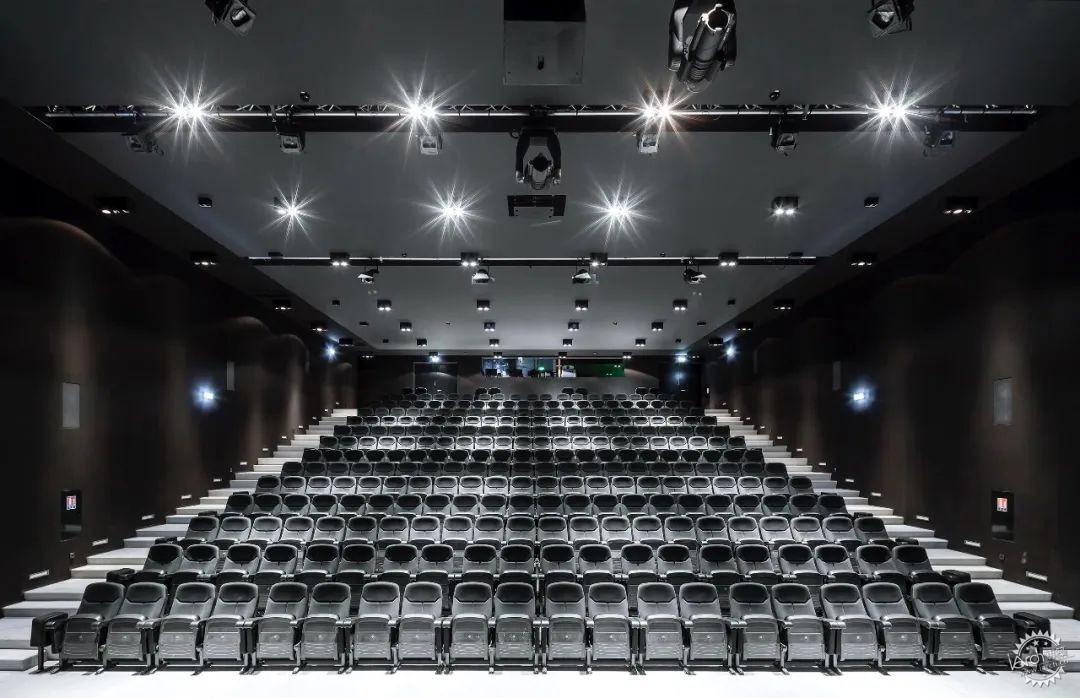

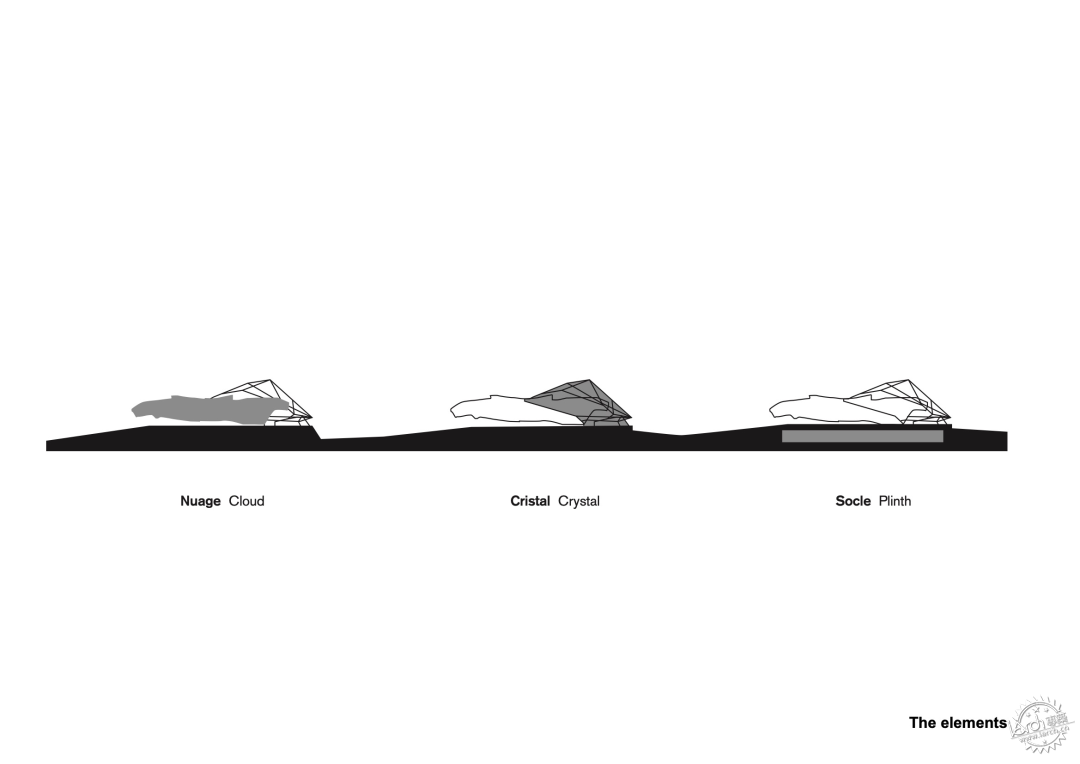

这座建筑大体上由三部分组成。由于基地地下水的高水位,两个报告厅分别可容纳 327 人和122人,连同将用于周围学校的培训课程的工作空间一起安置在略微抬起的地基上,旁边是用于展览制作与搭建的仓储空间和工作坊。

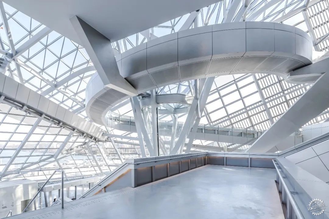

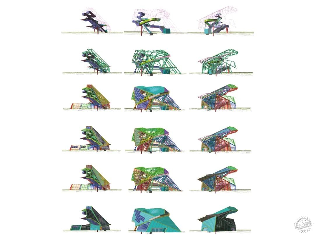

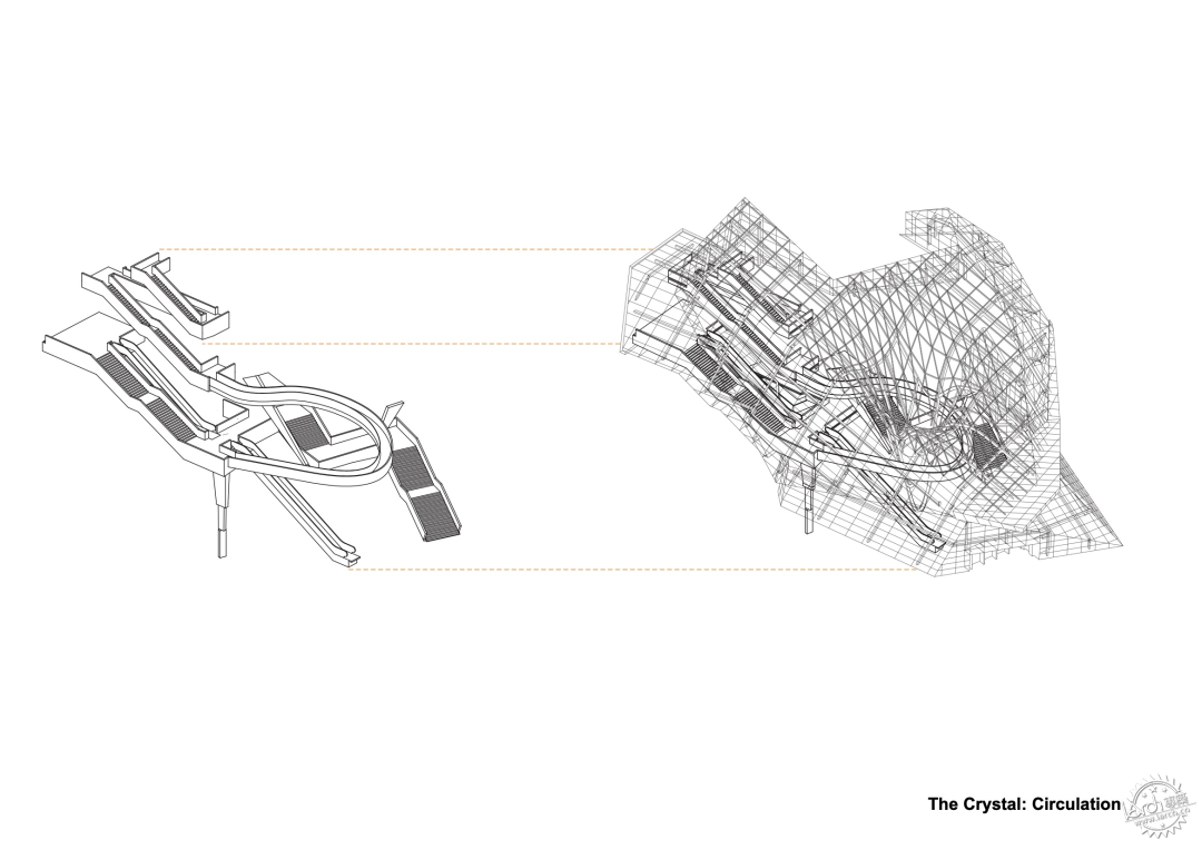

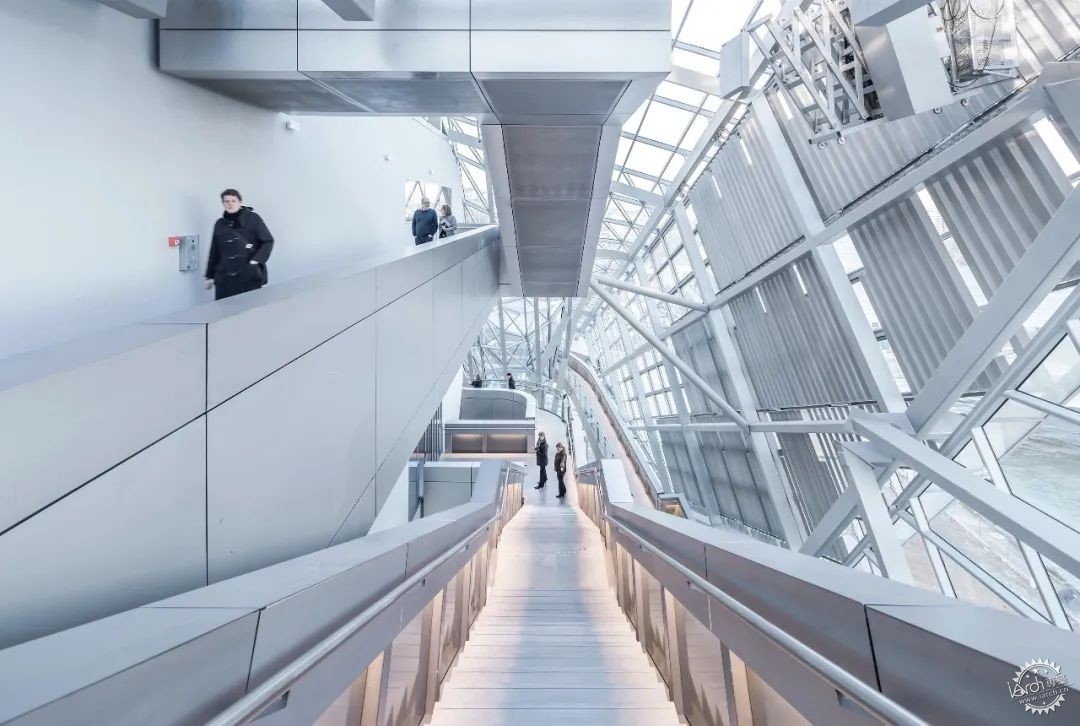

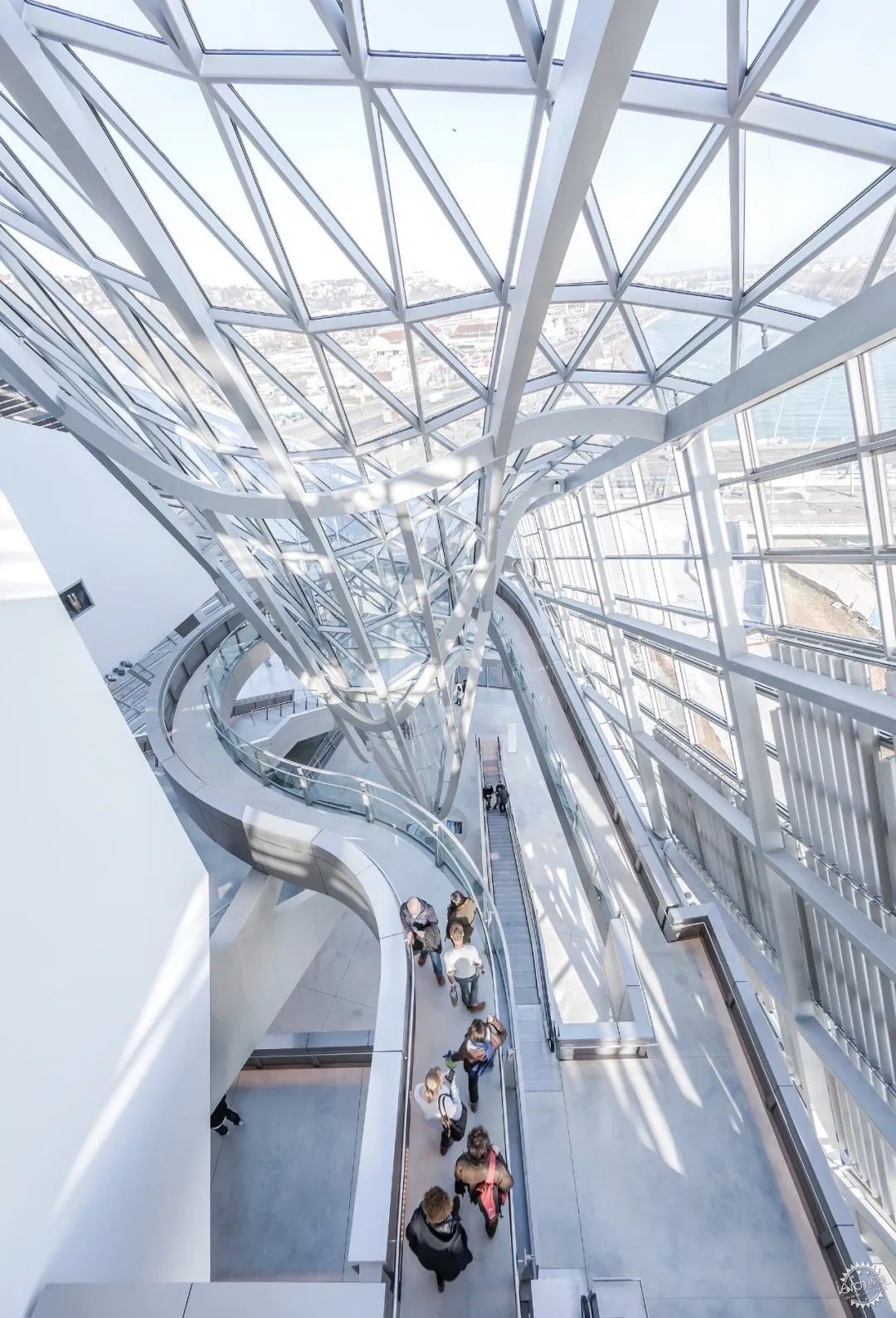

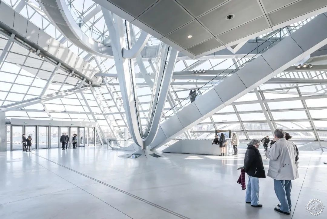

入口建筑,即所谓的水晶体,为展览空间提供了一个开放的、可穿越的垂直方向入口。而所谓的 Espace liant,是一条连接空间的路径,可以通过自动扶梯、楼梯和螺旋 坡道到达。这条路径的左右两边是各个展厅(其中一个是两层),其尽头则是两条河流的交汇处——汇流角的观景点。建筑的钢结构依照桥梁结构来进行设计,使得室内展厅不需要额外的支承结构提供支撑,行政办公空间则位于展览空间的上方。

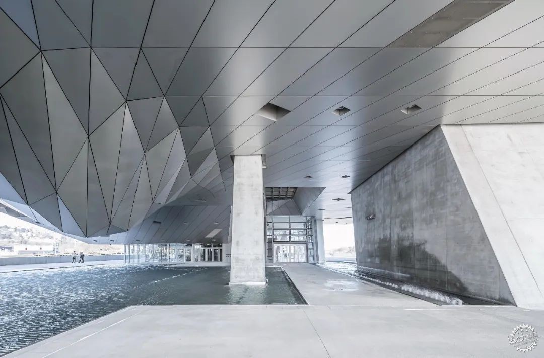

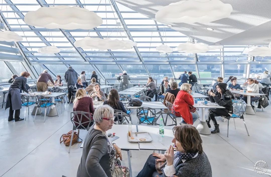

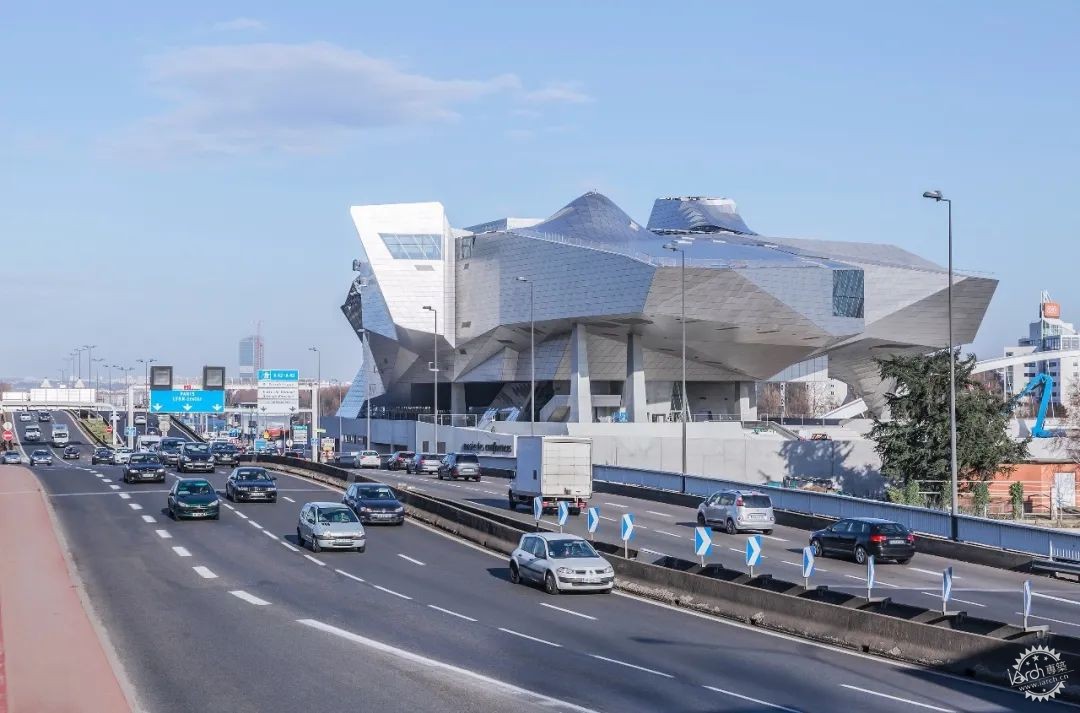

各个陈列室的大悬挑使得这一部分建筑看起来就像是飞了起来,而在这个升起结构下方的广场上,一小片湖水的波光映照在建筑的底面。酒廊强调了这个地方的公共性质,可自由出入的露台咖啡馆则位于顶层。

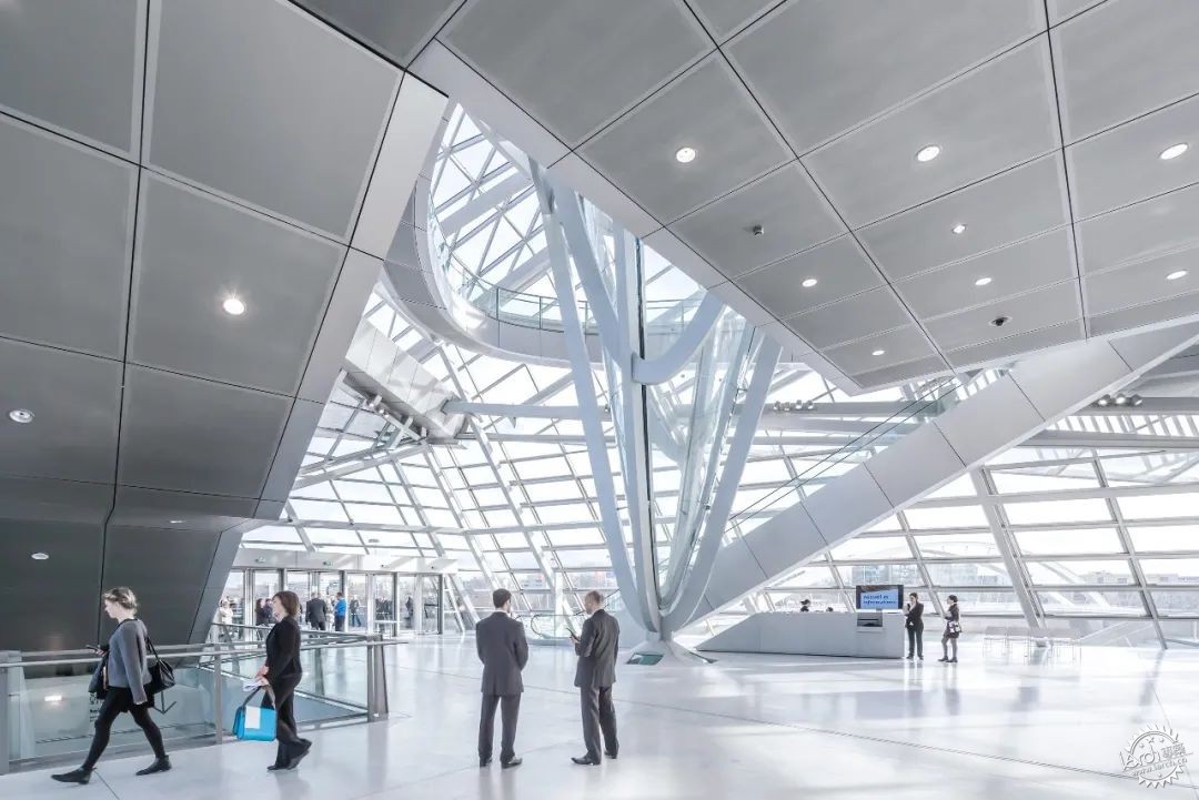

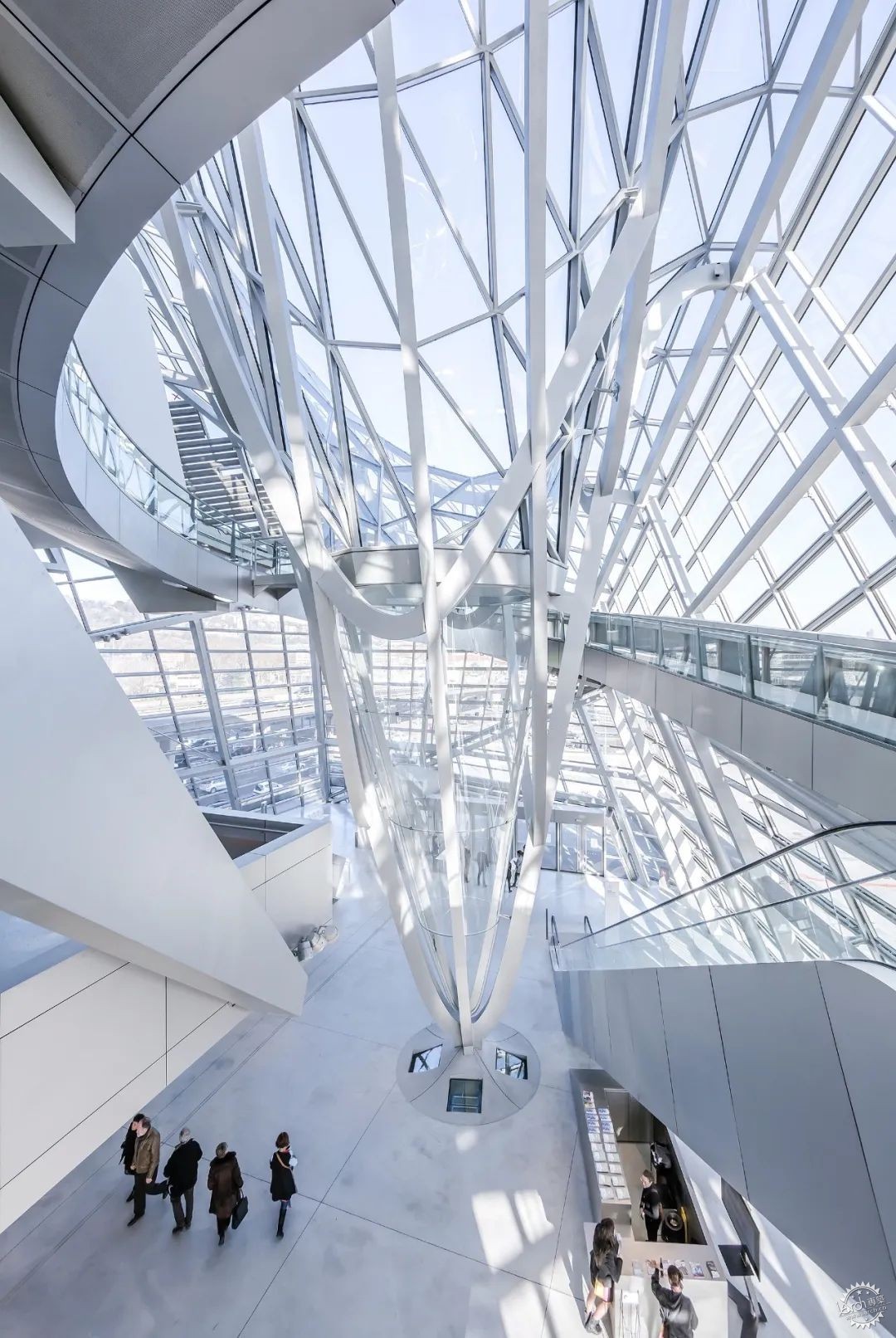

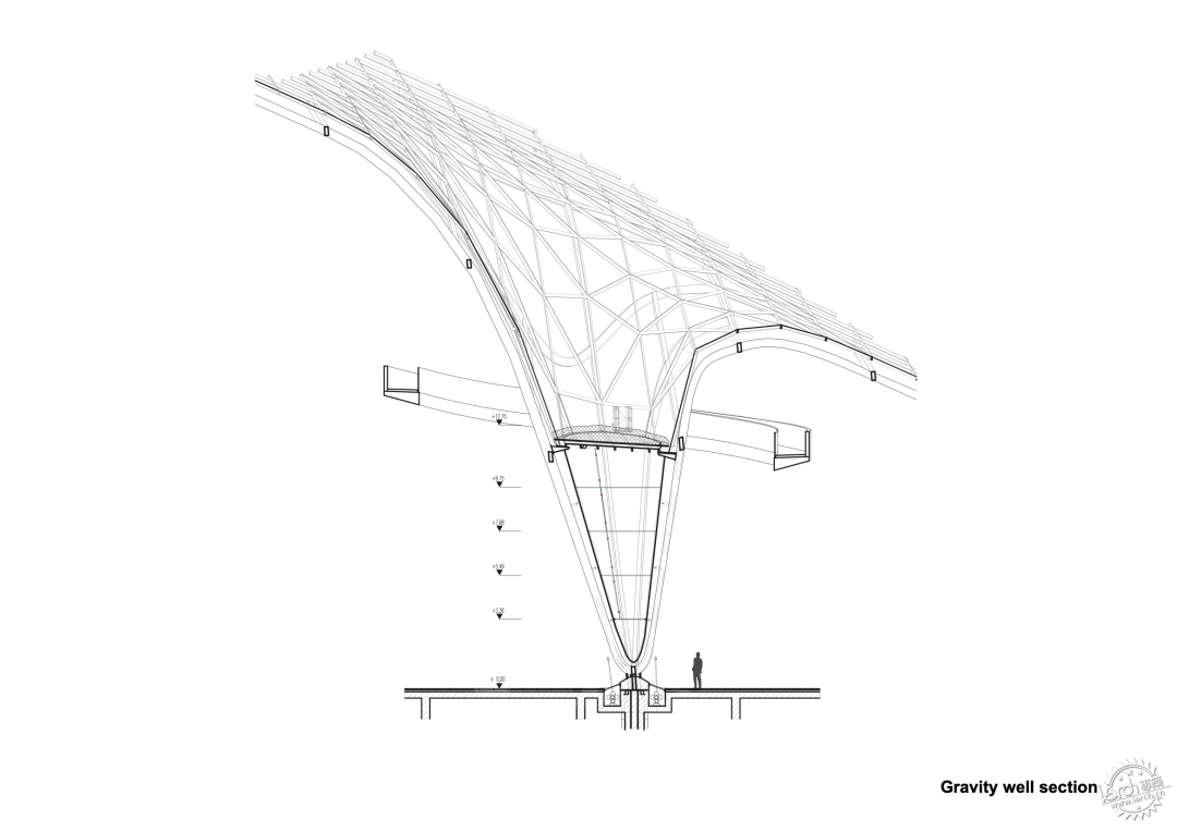

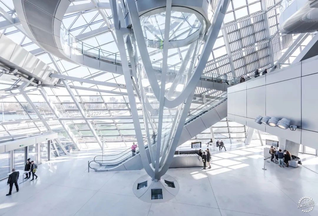

在入口建筑中,承重结构是一个水滴状的构造,其形态来源于两条河的汇流产生的紊流。这座重力井将入口建筑的整体钢结构的重量减轻了三分之一。

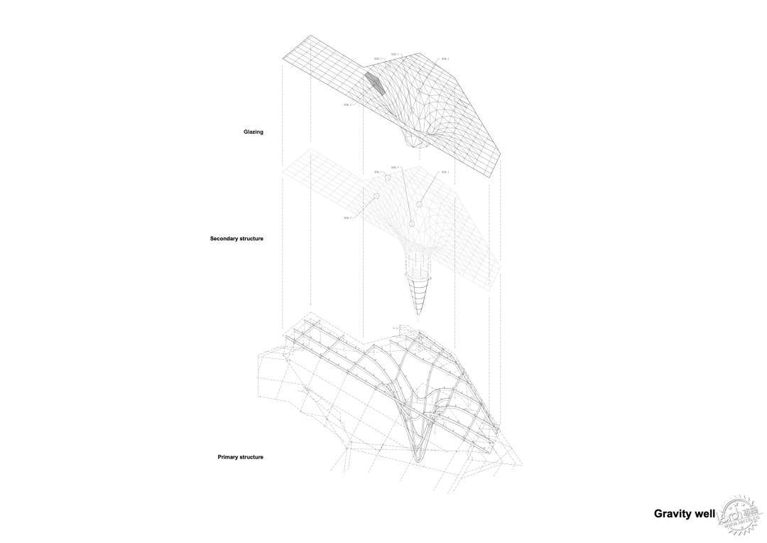

水晶体门厅

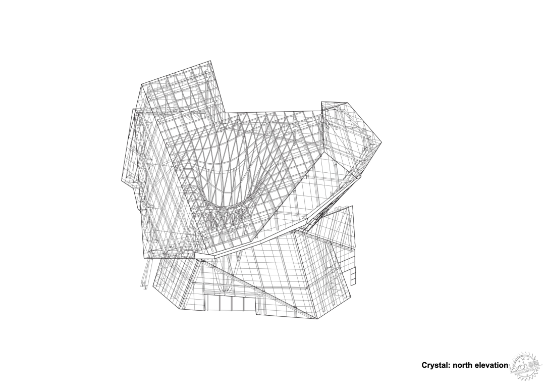

一条结构截面为 400mm x 200mm 矩形的管状晶体是水晶体的主要支撑,依附在混凝土结构基础和云体的主要支撑结构之上。水晶体的中心是重力井,它起着主要的支撑作用,并作为重要支撑元素起着将力分散的作用,其结果是入口建筑整体钢结构的重量减轻了三分之一。

二级支撑结构由网格状排列的钢管组成,以螺丝连接并支撑着大面积的玻璃面板,并且同时焊接在主体支撑结构上,将玻璃面板和主体结构连接在一起。

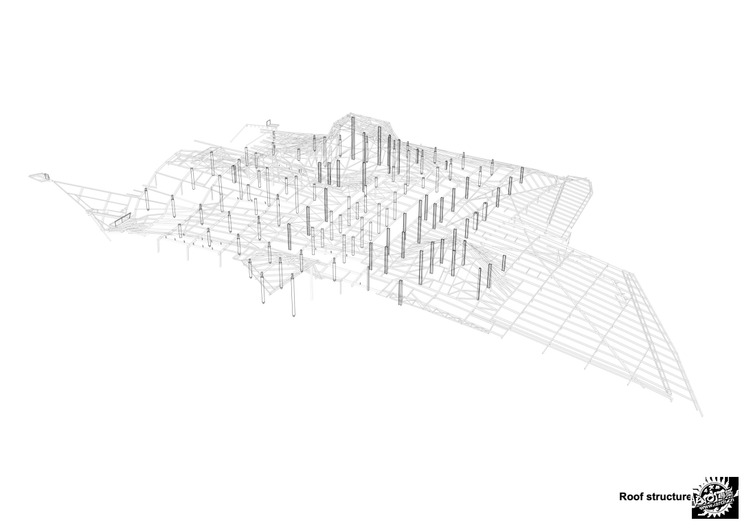

云体展览区域

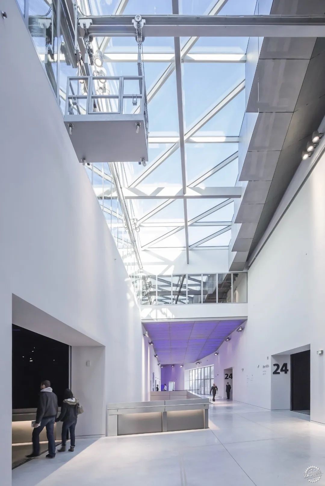

云体的结构体系类似于桥梁结构,由12个混凝土支承结构和3个混凝土塔楼作为支撑,其中后者包含了应急楼梯和竖井,而用于永久和临时展览的黑盒子部分的墙壁则由落地的钢结构框架组成。

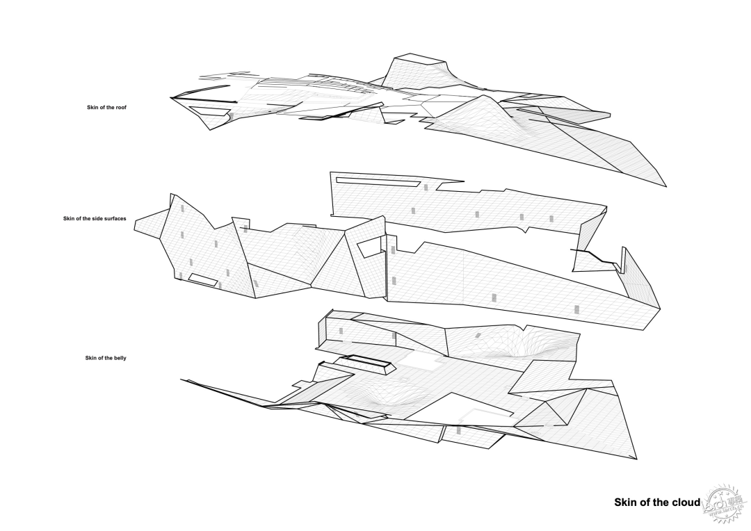

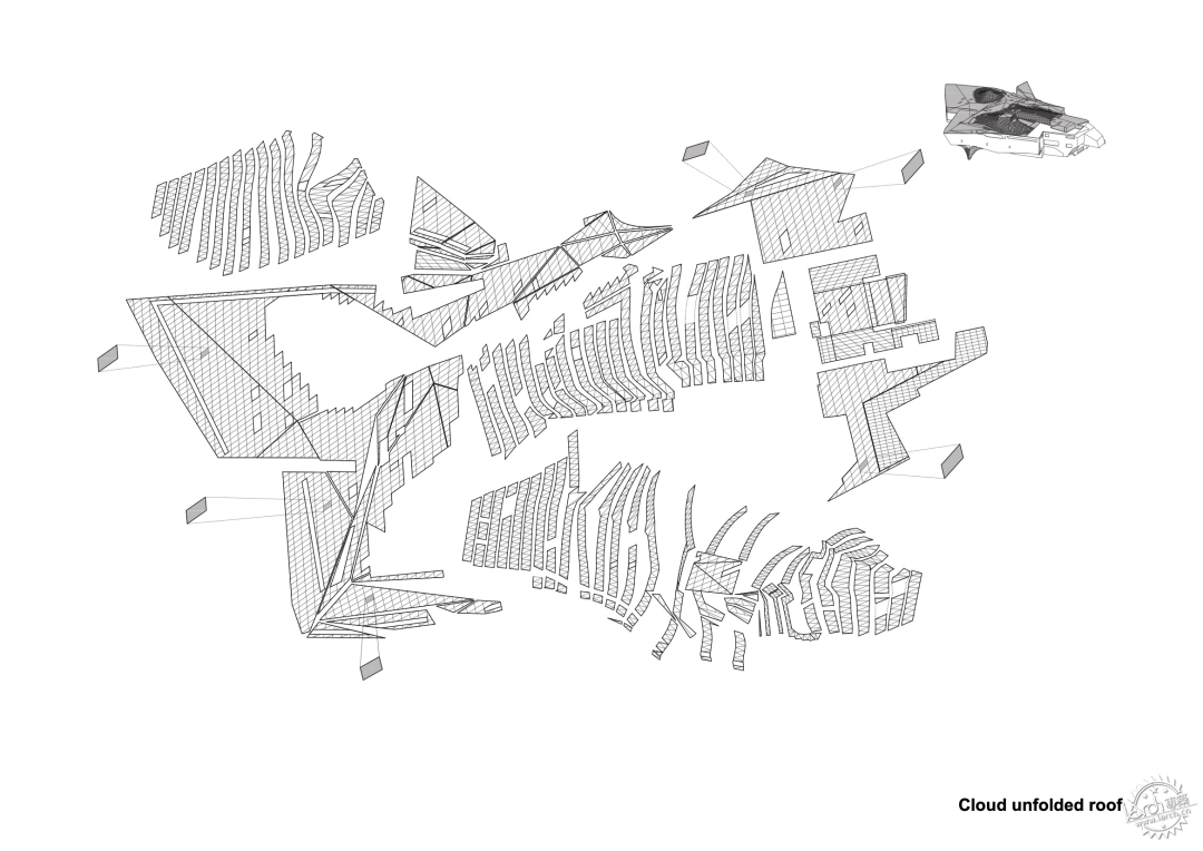

云体的外表皮由3毫米厚的不锈钢喷砂板组成,其特殊的表面处理工艺使其可以柔和地反射周边的光线和色彩。

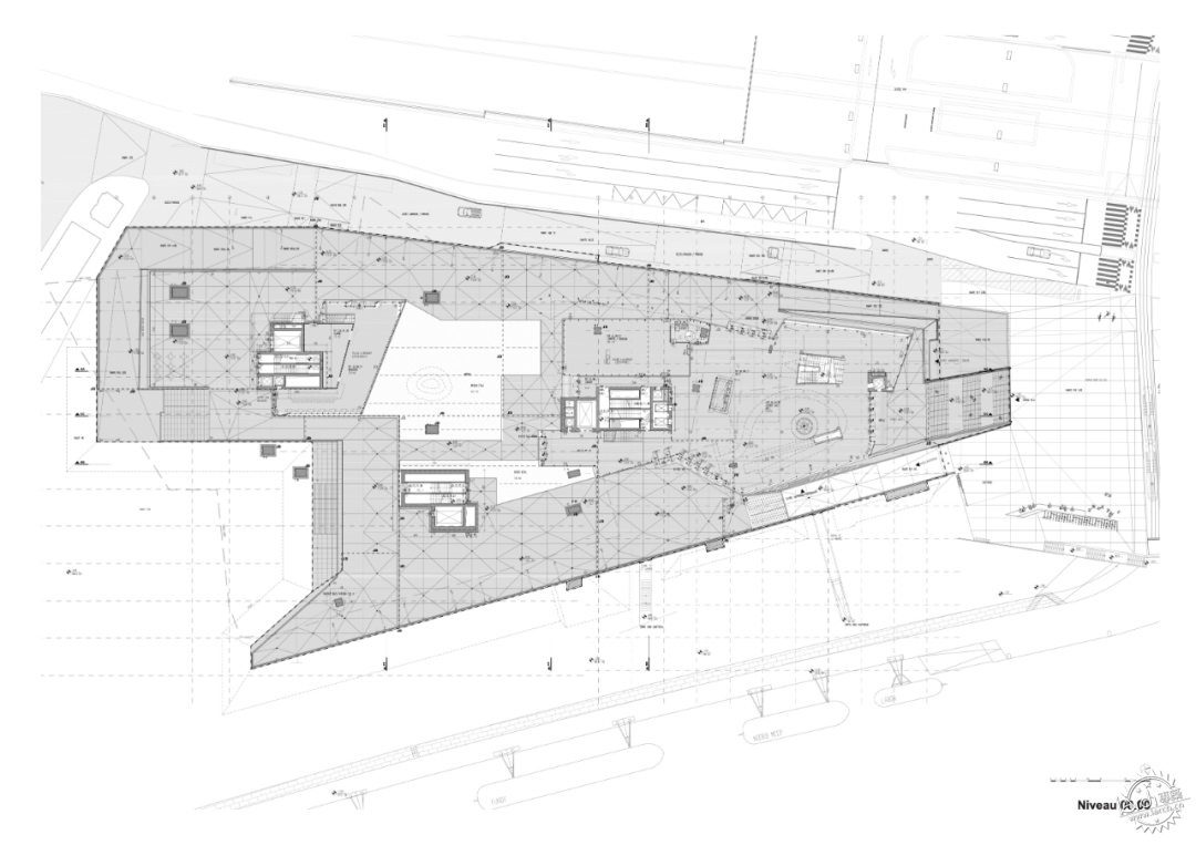

法国汇流博物馆,汇入两河的‘水滴’第36张图片
首层平面图

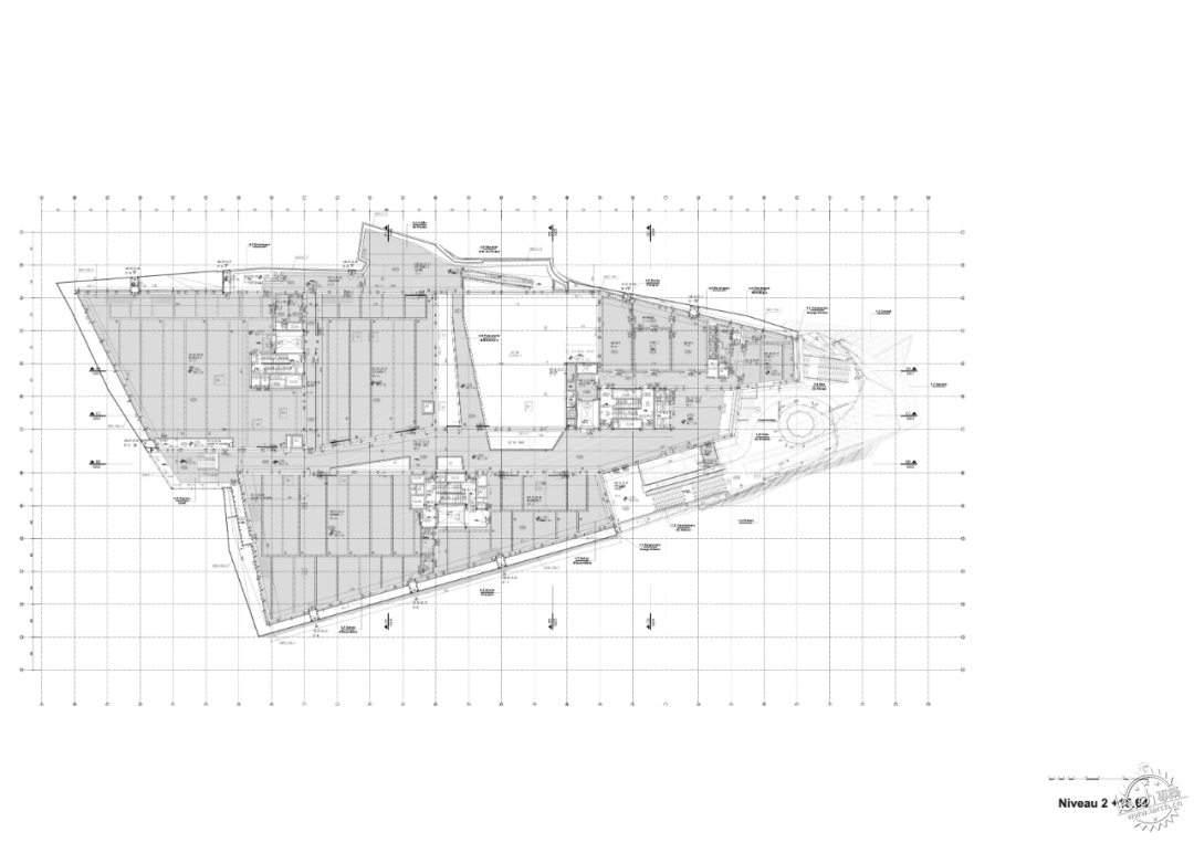

法国汇流博物馆,汇入两河的‘水滴’第37张图片
二层平面图

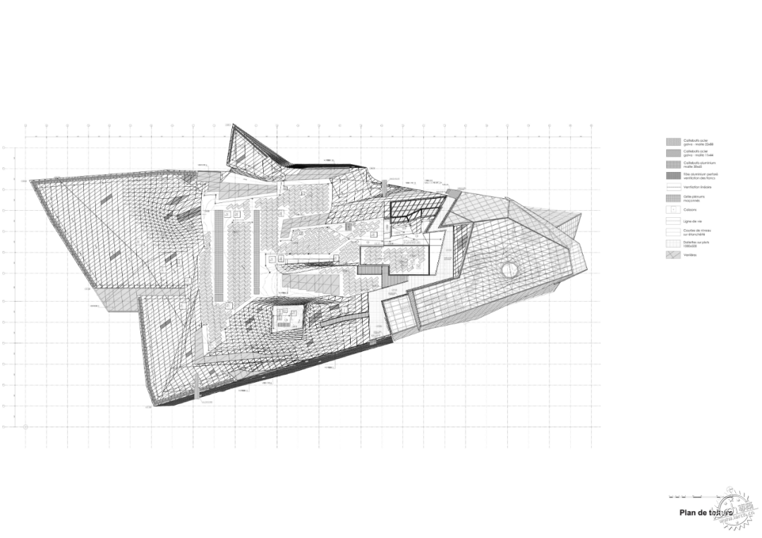

屋顶平面图

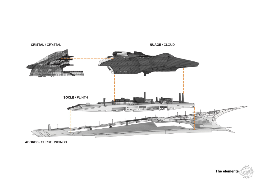

分析图
法国汇流博物馆,汇入两河的‘水滴’第48张图片
分析图
法国汇流博物馆,汇入两河的‘水滴’第49张图片
分析图
法国汇流博物馆,汇入两河的‘水滴’第50张图片
分析图
法国汇流博物馆,汇入两河的‘水滴’第51张图片
分析图
法国汇流博物馆,汇入两河的‘水滴’第52张图片
分析图
法国汇流博物馆,汇入两河的‘水滴’第53张图片
分析图
法国汇流博物馆,汇入两河的‘水滴’第54张图片
分析图
法国汇流博物馆,汇入两河的‘水滴’第55张图片
分析图
法国汇流博物馆,汇入两河的‘水滴’第56张图片
分析图
法国汇流博物馆,汇入两河的‘水滴’第57张图片
分析图
法国汇流博物馆,汇入两河的‘水滴’第58张图片
分析图
