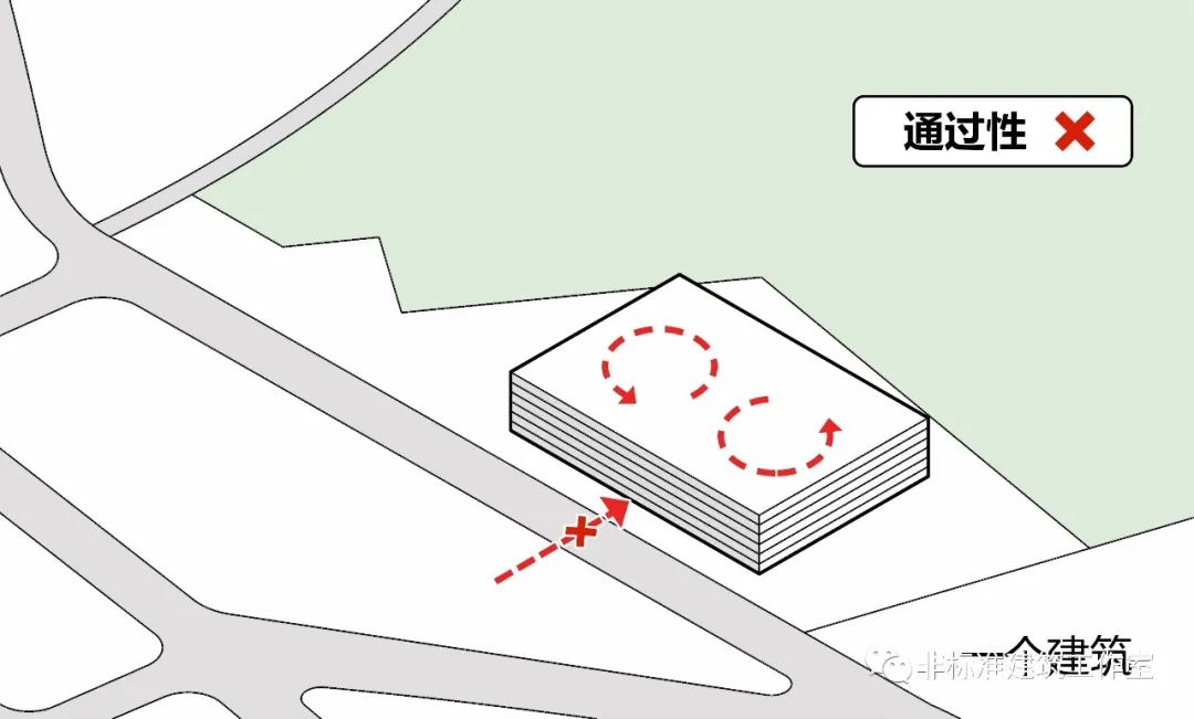

设计做的很好,下次不要做了第7张图片
既然是公园入口那就需要让人通过,
也就是到达公园的视线路线都得畅通。
但同时作为文化中心,又必须站稳C位,
要真真切切把人吸引住了,
在此停留聚集。
设计做的很好,下次不要做了第8张图片
听起来很矛盾有木有?
又要能通过又要能聚集,
你咋不上天呢?
不管怎样,反正现在你是把博物馆和图书馆合起来还是分开都很尴尬。
设计做的很好,下次不要做了第9张图片

通过性和停留性其实是一个
视觉远近的问题。
建筑作为城市标志性中心,
首先就是得让人看见。
不是走近了才看见,
而是在相当的距离内都是视觉焦点。
而另一方面,作为入口大门,只要能保证大家走到门口能找到门进去就行了。

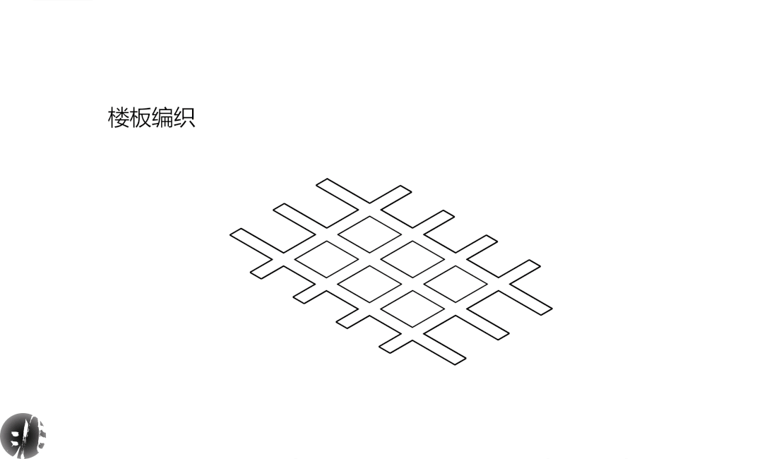

编织这种概念在建筑圈也很常见,比如之前拆过的HD兄弟的编织楼板项目——luz文化综合体(点击回顾)。
设计做的很好,下次不要做了第14张图片
设计做的很好,下次不要做了第15张图片
两个方向编织的楼板会形成多个镂空部分,镂空部分(院子)正好可以和各层屋顶平台共同形成一个联通的公园。
而在SA这个设计里,因为要承载建筑及公园两种功能,因此将编织的楼板升级成编织的实体空间,也就是用管子空间来完成编织。

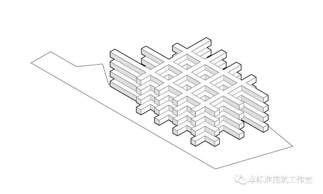

这样就得到了设计的空间原型——
编织的管子空间!

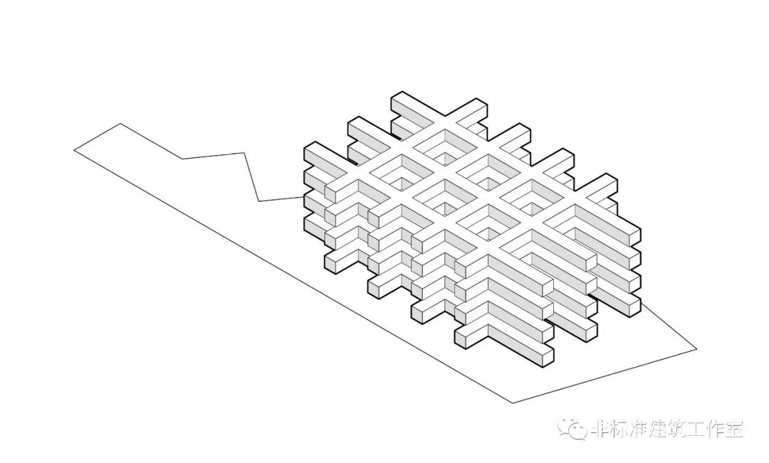

SA选择7.2m宽、6.7m高的管子空间作为编织单元。将编织原型放入场地,根据建筑面积要求确定编织层数。
设计做的很好,下次不要做了第17张图片
顺应场地,改变各个位置管子的长度。
设计做的很好,下次不要做了第18张图片

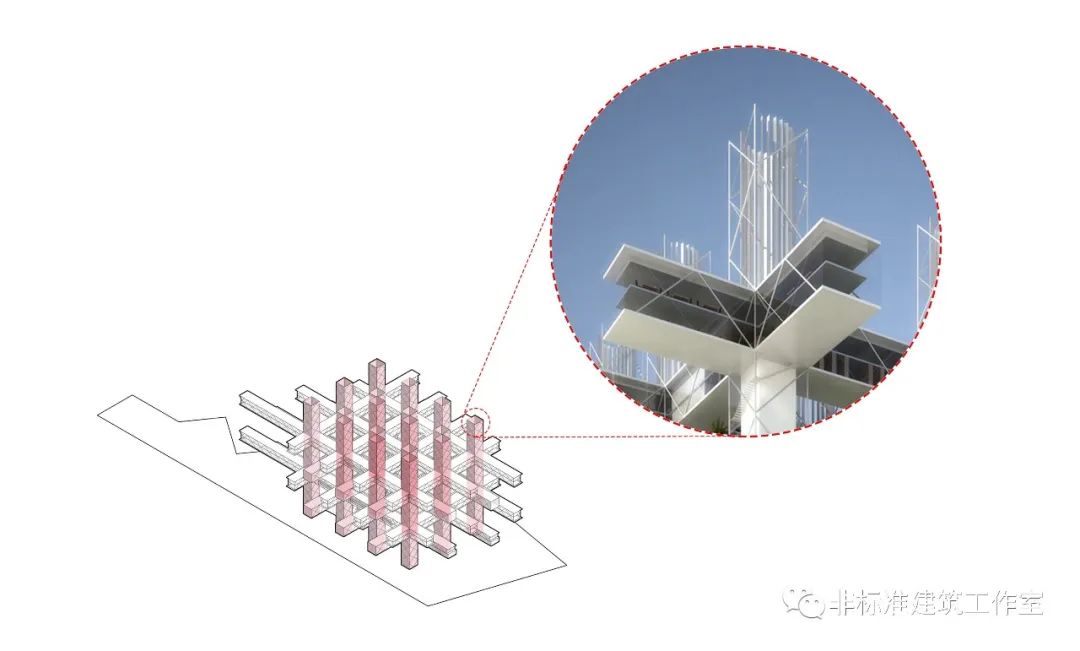

现在建筑水平向的联系有了,垂直向各层的联系则正好利用正交管子的交点作为交通核。
设计做的很好,下次不要做了第19张图片
至此,设计的基本空间概念
算是建立起来了。

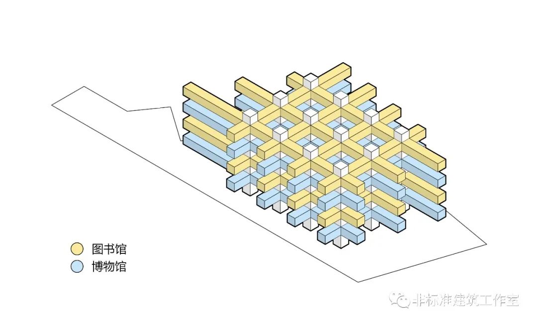

将一、三层的管子作为博物馆功能;
二、四层的管子作为图书馆功能。
设计做的很好,下次不要做了第24张图片
现在,相邻两层虽然功能不一,
但上下完全对位,完全一致。
空间很整齐,交通已经混乱了。
SA将两种功能的管子空间错位,形成更复杂的编织效果。
这样不但可以明确地显示出图书馆和博物馆的位置,而且平台与平台也从仅一层的高度分化出两层的高度,外部的架空体验更加丰富。
