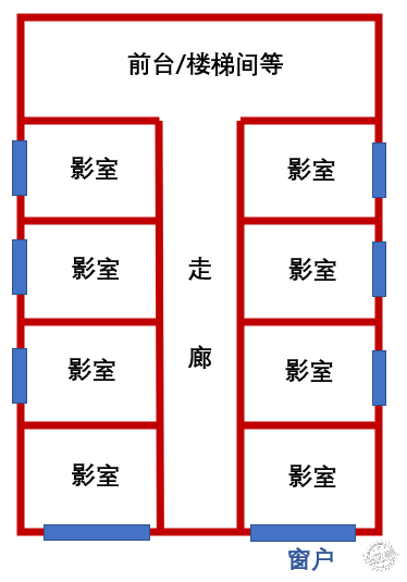

接下来是位于三层的私人影院。其布局与上面的家庭旅馆并无明显不同,只是走廊末端处并没有设置窗户。
推理分析 · 长沙望城区自建房倒塌事故第12张图片
三层窗户的对应关系
推理分析 · 长沙望城区自建房倒塌事故第13张图片
三层推测空间布局
