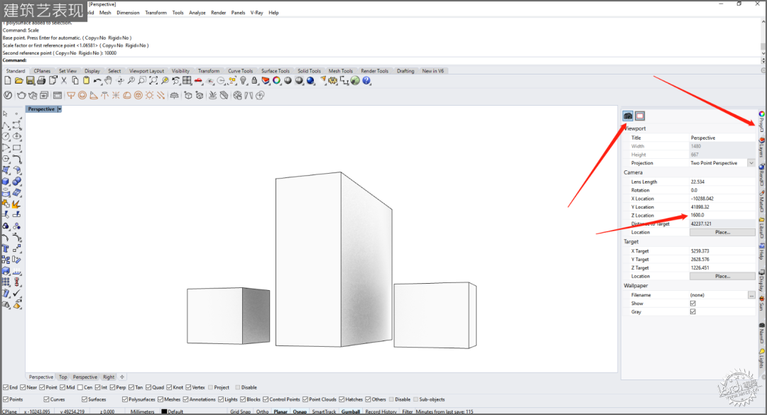

如何设置相机高度?
Rhino使用用户▽
点击属性,点击相机,输入Z值高度
不想熬夜画图?你应该掌握这些技巧?第5张图片
△Rhino中设置方法

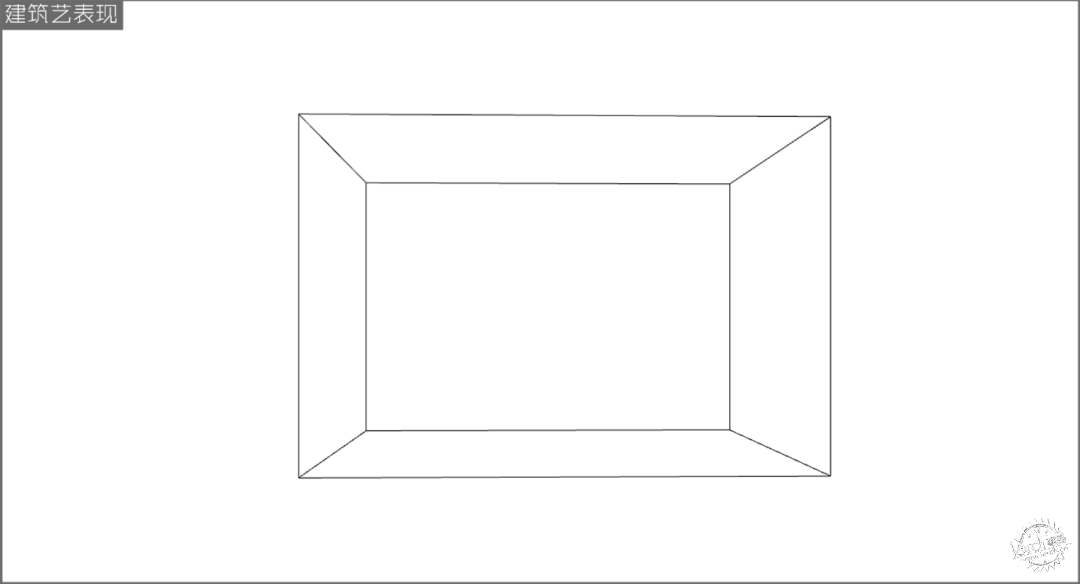

02.一点透视
一点透视常常用在室内或室外渲染图中,可以帮助提升相机方向的纵深感,提高空间氛围。
如果你设计的方案是类似于办公楼等方形空间,建议使用一点透视。一点透视需要相机平行于一个方向设置,如下图。
不想熬夜画图?你应该掌握这些技巧?第10张图片
△相机平行于方形空间的一条边
我们看到的效果是这样的
不想熬夜画图?你应该掌握这些技巧?第11张图片
△相机方向透视线汇聚于一点

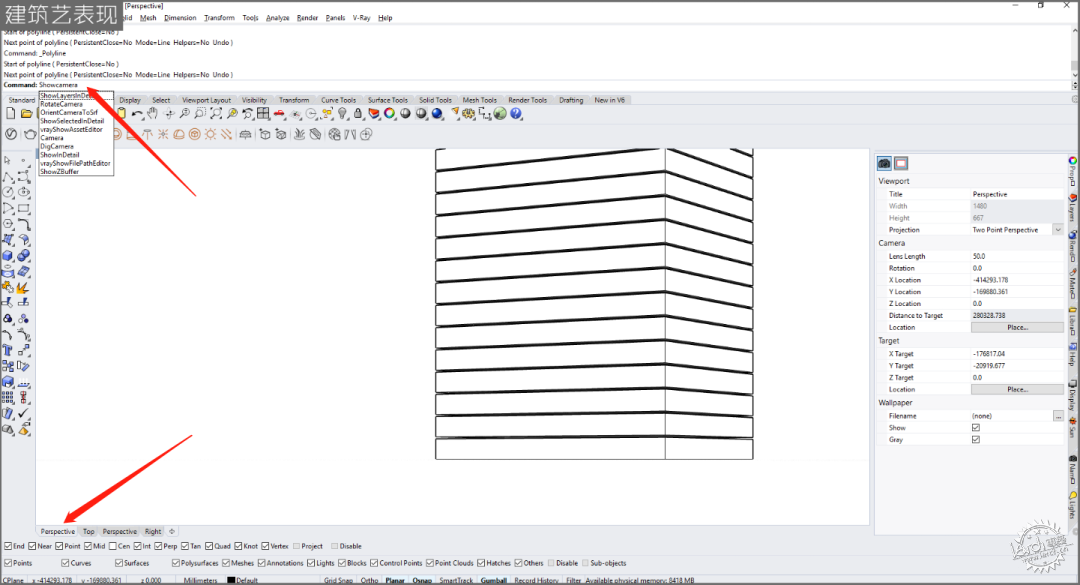

怎样设置一点透视?
Rhino使用用户▽
选择到其中一个视图,在命令栏输入OrientCameratoSrf

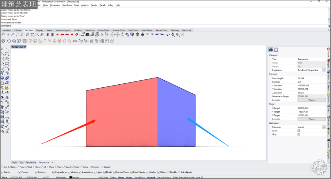

Rhino使用用户▽
将视角移动至对准建筑物的转角,点击右侧的两点透视
不想熬夜画图?你应该掌握这些技巧?第24张图片
△Rhino中设置两点透视

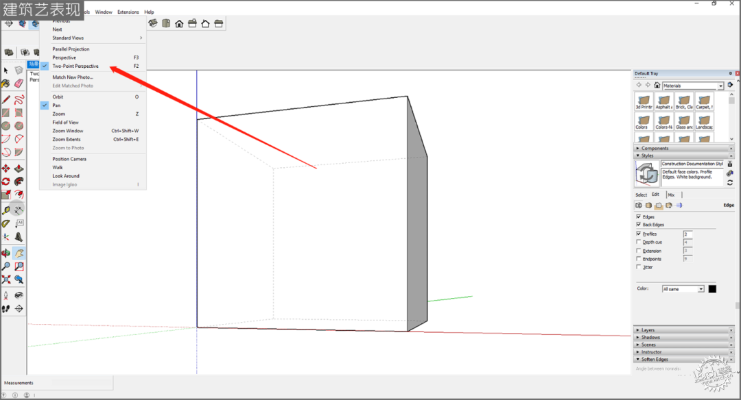

Sketchup使用用户▽
在相机菜单栏下,点击两点透视即可
