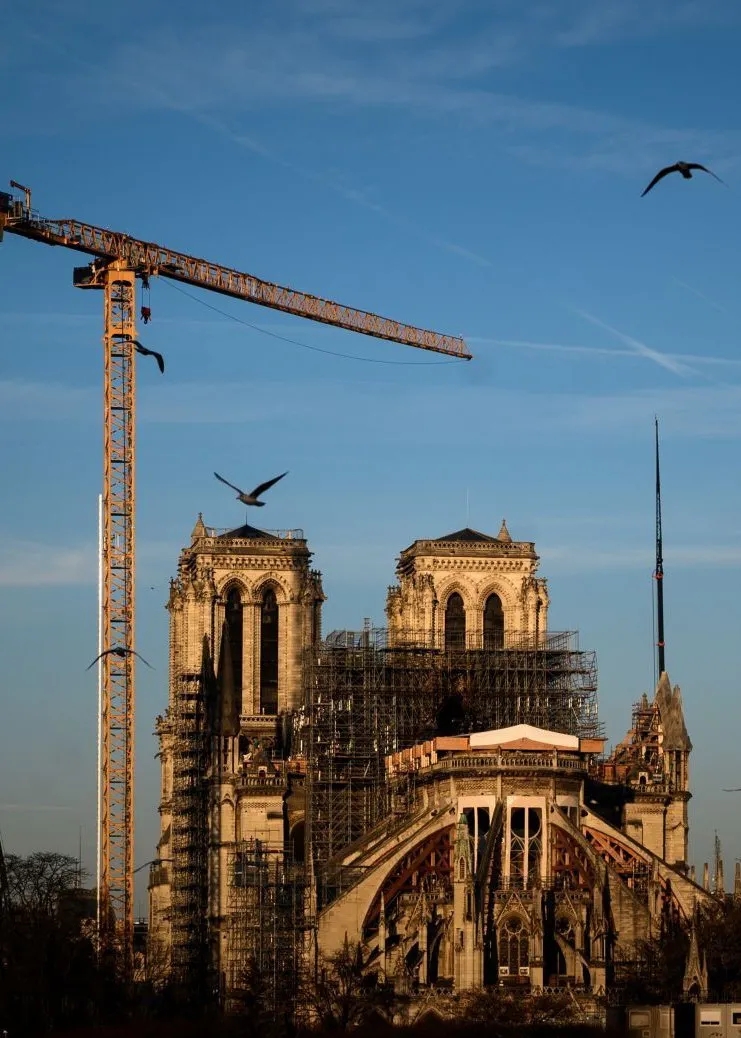

历史建筑翻新,是近几年经常碰到的项目类别。再经典的建筑也总有断碑残垣的那一天。想想遭遇大火肆虐的巴黎圣母院,与其眼看着它「顶塌了」,不如提早制定翻新计划,用更现代的建筑手段加固。

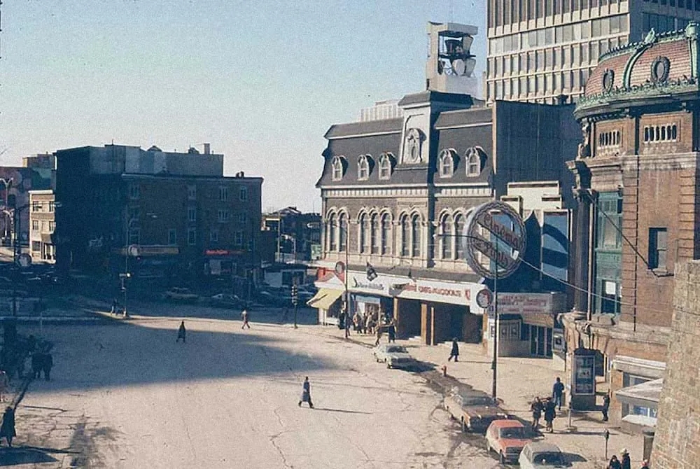

建筑的历史可以追溯到 1879 年,在当时是一座受第二帝国风格启发的建筑瑰宝,带有倾斜的屋顶和联排拱窗。
太颠覆了,把百年建筑「拆」得只剩一面墙,这个翻新太狠了!第7张图片
△历史资料

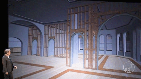

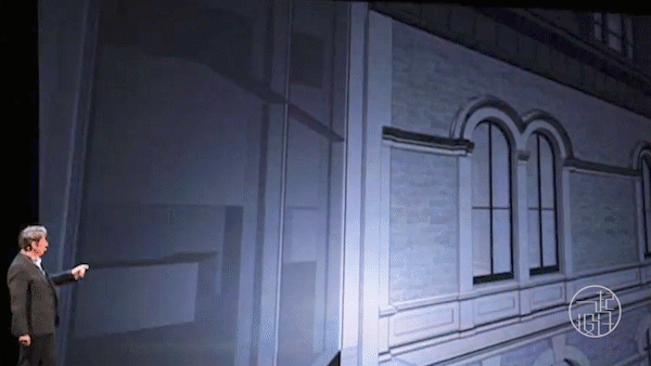

然而从演示视频上看,空间却设置的相当开阔,看得出保留了一定的建筑原有特色。
太颠覆了,把百年建筑「拆」得只剩一面墙,这个翻新太狠了!第10张图片
这是怎么做到的呢?一个字,拆!

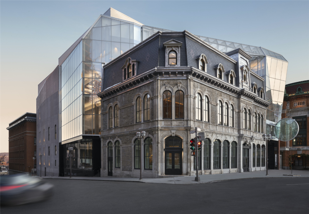

设计师选择的是「先拆除、再修复」的翻新方式,先把原有建筑拆的只剩下一片薄薄的外墙、为新剧院腾出设计空间,再对墙上的拱窗和壁面进行修复。
太颠覆了,把百年建筑「拆」得只剩一面墙,这个翻新太狠了!第11张图片
太颠覆了,把百年建筑「拆」得只剩一面墙,这个翻新太狠了!第12张图片
屋顶已经完全按照旧时的照片图纸进行1:1还原,瓦片替换成青色板岩 ▽
太颠覆了,把百年建筑「拆」得只剩一面墙,这个翻新太狠了!第13张图片

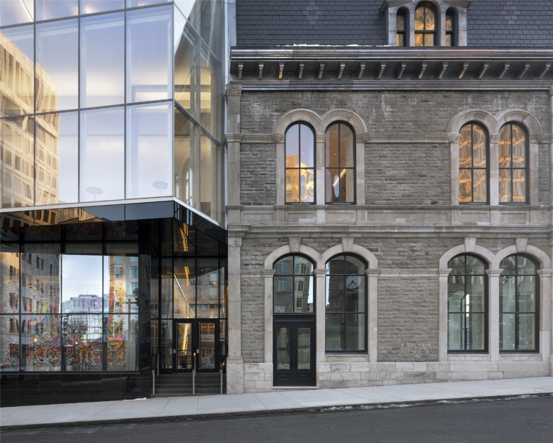

这样,建筑最经典的那堵外墙就可以继续屹立在街口。两侧新建的部分也能与之顺利衔接。
太颠覆了,把百年建筑「拆」得只剩一面墙,这个翻新太狠了!第14张图片

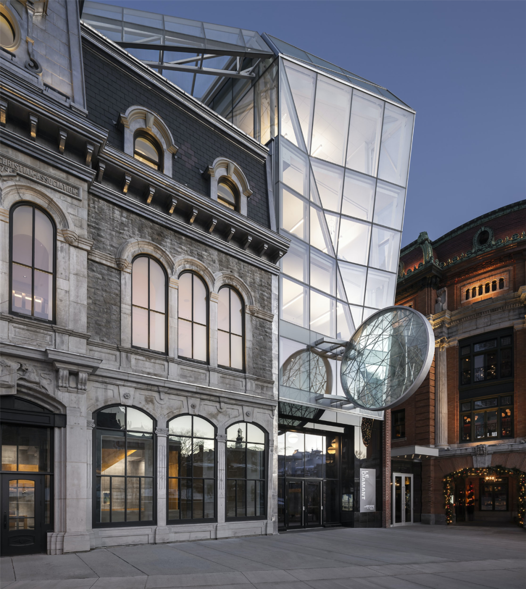

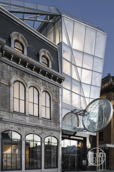

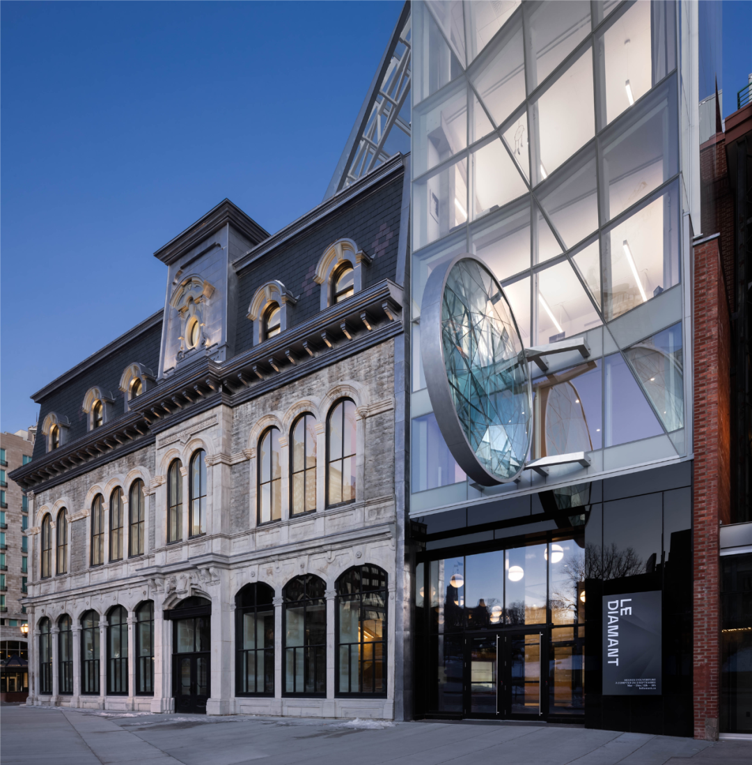

用来接续外墙结构的,是有序拼接的玻璃外墙,像一块透明的钻石,自上而下插在三角形地块之上,取代了原始建筑物缺失的部分。
太颠覆了,把百年建筑「拆」得只剩一面墙,这个翻新太狠了!第15张图片
经过切割的玻璃幕墙向上扩大、延伸,与屋顶露台相连,标志着新的文化空间。在白天为内部中庭提供充足自然光,晚上充当城市的灯笼。

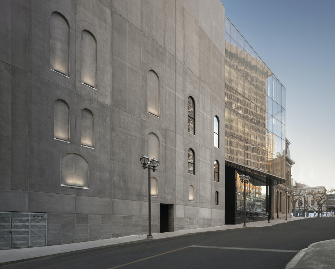

而另一边的外墙具有三种不同外观——原始的墙壁、玻璃幕墙,同时还连着一段覆盖混凝土板的外立面。
太颠覆了,把百年建筑「拆」得只剩一面墙,这个翻新太狠了!第20张图片
△侧门
最后这一段墙用拱形元素与原有建筑相呼应,表现手法却非常现代简约。整体来看,视觉反差强烈。

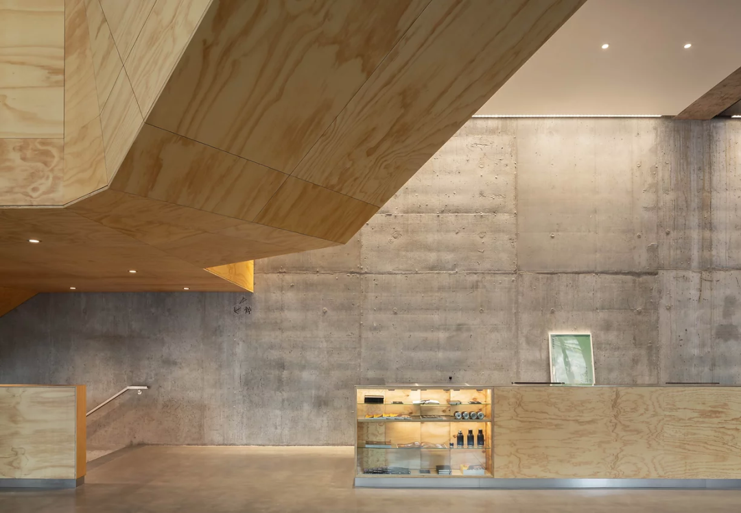

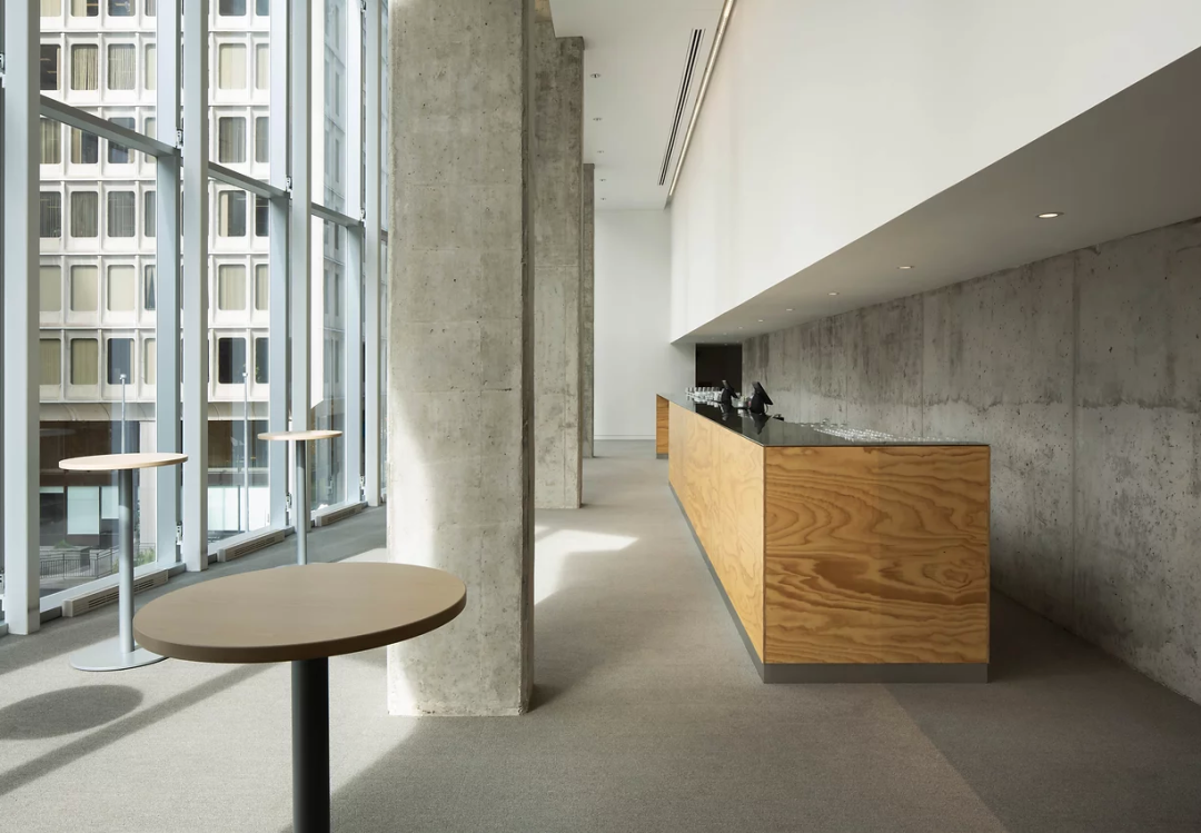

穿过黑暗的走廊后,迎面而来的是开阔的大堂,以木材和混凝土做铺陈的空间,会在整个设计中反复出现。
太颠覆了,把百年建筑「拆」得只剩一面墙,这个翻新太狠了!第24张图片

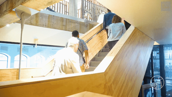

还有一架巨大的木制楼梯,串联挑空设计的大厅与上层走廊。它的体积大到让你无法忽视,但温润不加修饰的表皮又中和了自身的压迫感。
太颠覆了,把百年建筑「拆」得只剩一面墙,这个翻新太狠了!第25张图片
太颠覆了,把百年建筑「拆」得只剩一面墙,这个翻新太狠了!第26张图片
实木与混凝土,两种材质形成鲜明对比。

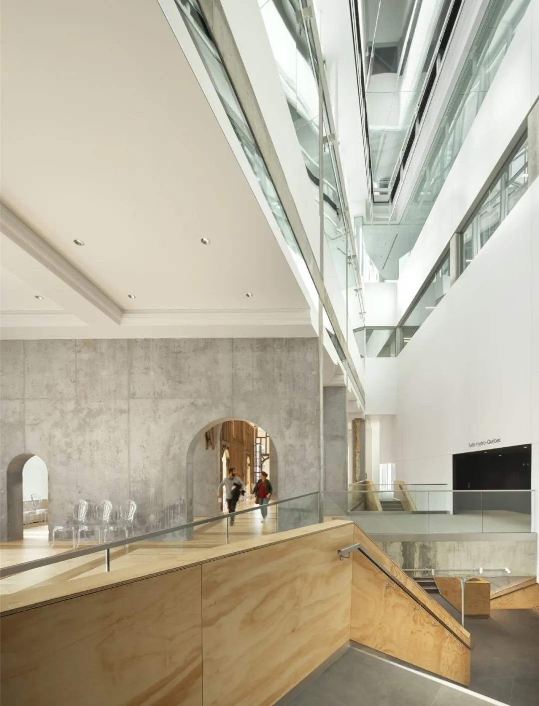

刷成白色的新建的墙壁和三个楼层框架之间组成一块三角形的巨大中庭。拔高了整个建筑的高度。
太颠覆了,把百年建筑「拆」得只剩一面墙,这个翻新太狠了!第28张图片
太颠覆了,把百年建筑「拆」得只剩一面墙,这个翻新太狠了!第29张图片
楼层的切面将建筑的肌理结构清晰的揭示出来,墙面的接壤全用玻璃幕墙来处理,增加空间的透明性。

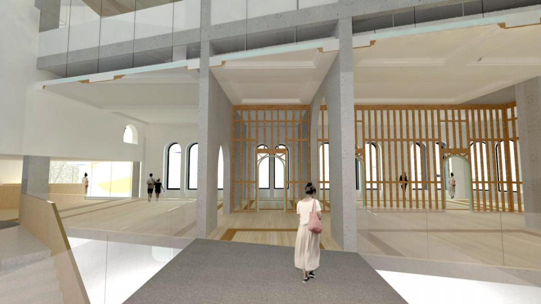

剧院内部徘徊在传统与现代之间。墙壁内外有着极强的视觉联系。
太颠覆了,把百年建筑「拆」得只剩一面墙,这个翻新太狠了!第33张图片

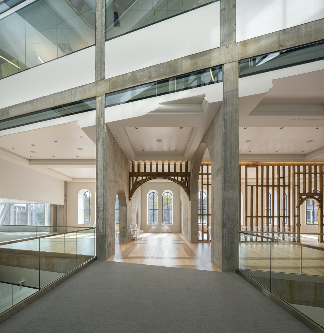

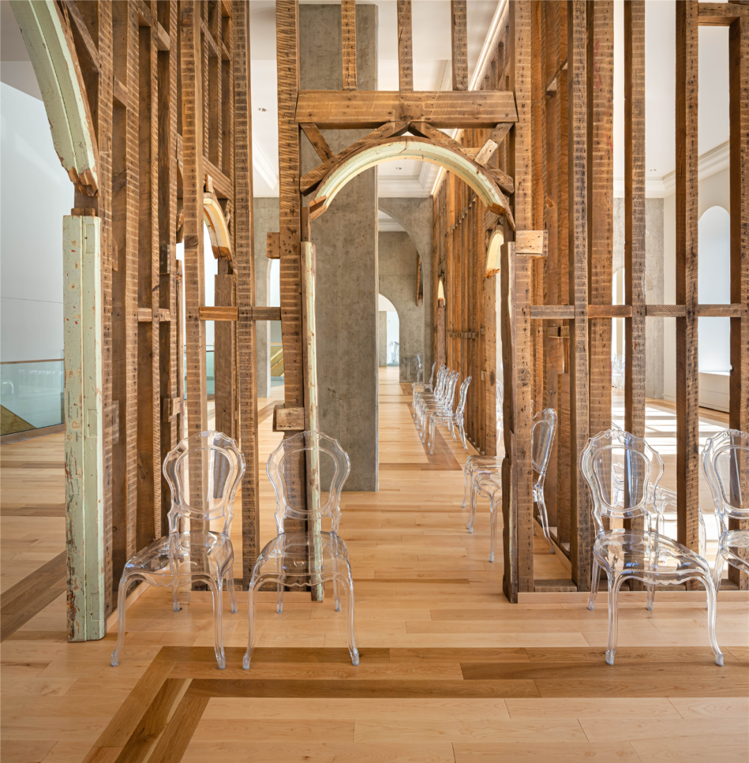

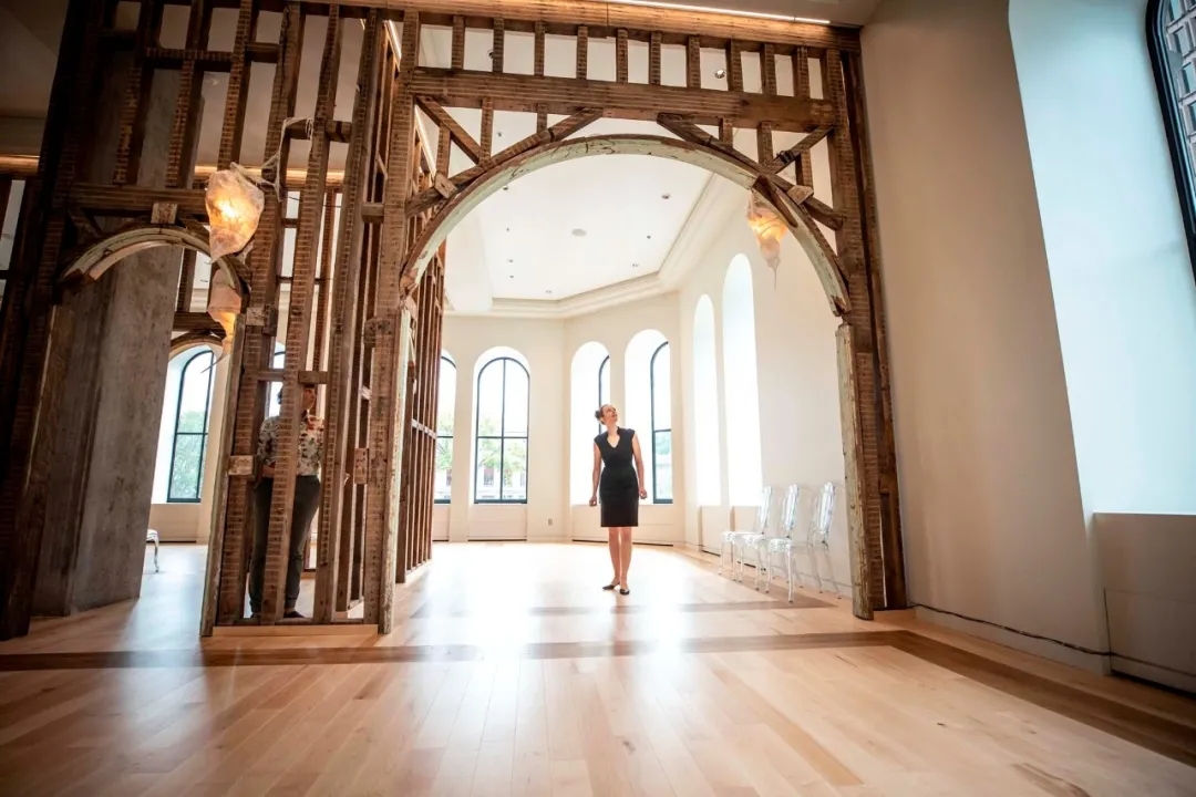

例如,在拆除过程中许多木拱门得以重现天日,统统被保留下来,作为对历史的见证。和新建的部分形成对比。
太颠覆了,把百年建筑「拆」得只剩一面墙,这个翻新太狠了!第34张图片
太颠覆了,把百年建筑「拆」得只剩一面墙,这个翻新太狠了!第35张图片
△古典造型的透明座椅

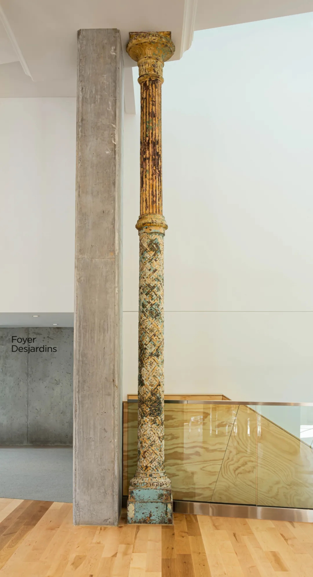

再加上原有的金属立柱也被修复了,虽然不再承重,但却成了一种独特的装饰。

可以清晰的看出把空间一分为二的是一条楼层组成的对角线,一边是老建筑,天桥另一边是更现代的新建空间。

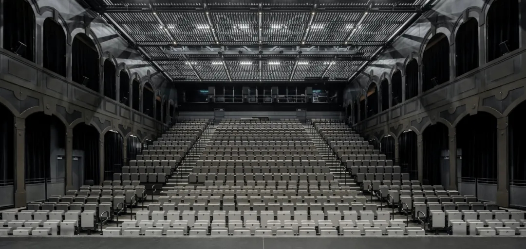

剧场的配置也沿用了意大利的经典布局,包括舞台、400座的观众席和 200人的可升降看台。
太颠覆了,把百年建筑「拆」得只剩一面墙,这个翻新太狠了!第48张图片
暗黑系配色让观众可以聚焦在剧目本身。
太颠覆了,把百年建筑「拆」得只剩一面墙,这个翻新太狠了!第49张图片
舞台两旁的拱形隔断展示了旧时包间的分隔方式。同时带有一定的装饰艺术特色。

最后,再来观赏一下改造完成的剧院正面外观,造型优雅、气质迷人。
透明的玻璃体块一点都不会喧宾夺主,反而衬托了建筑的历史特点,延续了它的文化属性。是一次成功的翻新设计。
