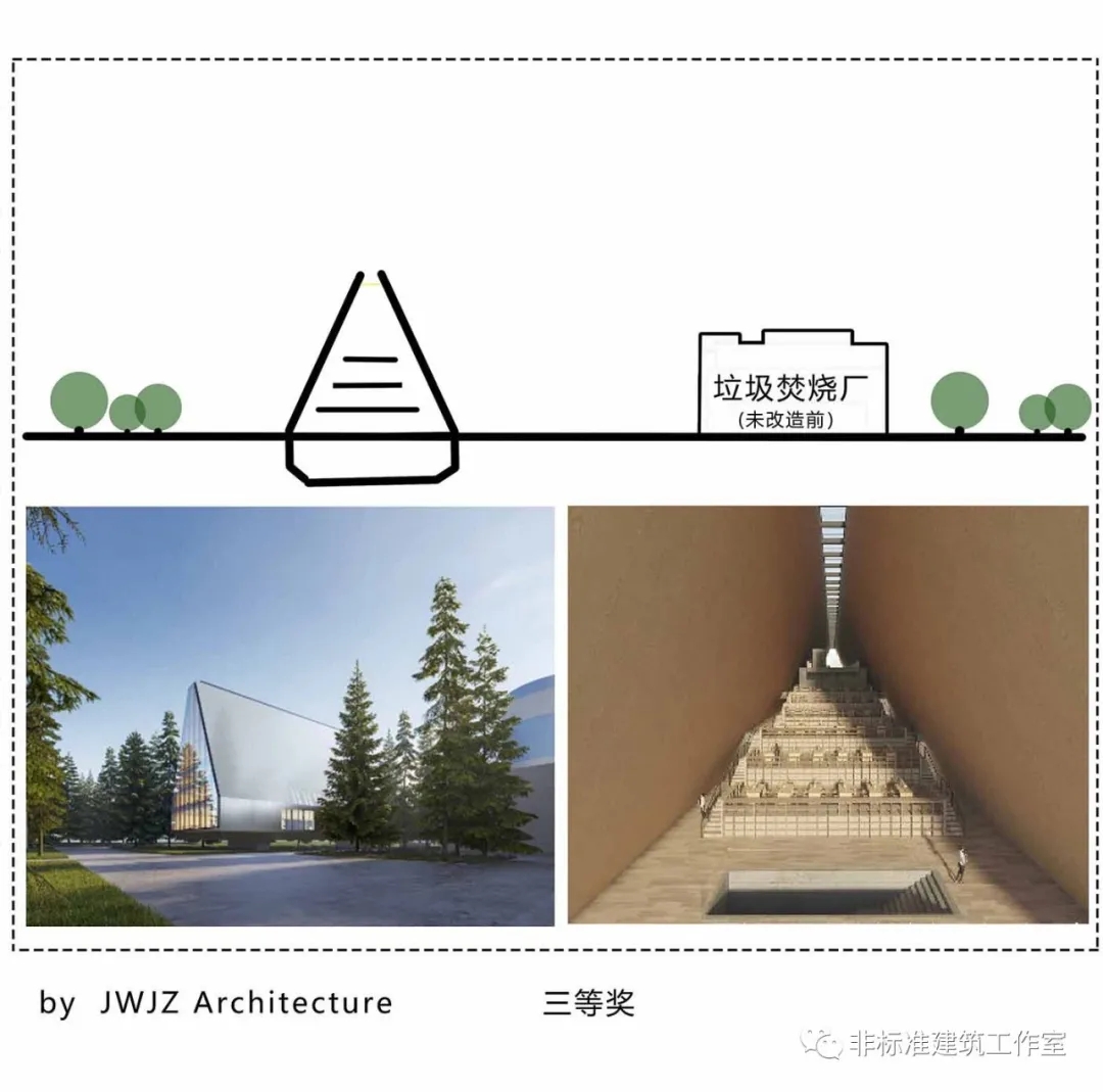

所以,棋高一着的这波建筑师将设计任务分成了三段。
一期:在一阶段的建设场地设计一个图书馆。
一点五期:一期结束后在使用时尽量不让图书馆看到垃圾焚化厂。
二期:对二阶段场地上的焚烧厂进行改造,完成项目。
这世上最不能当真的除了群发的情书还有群发的任务书第13张图片
具体到在设计策略上,
就是将二者尽量隔离。
不管是转身不看,还是自闭朝天,只要建筑师能在手法上自圆其说基本都能出彩。
事实证明,这波人也确实都没空手而归,妥妥奔着奖就去了。
这世上最不能当真的除了群发的情书还有群发的任务书第14张图片
这世上最不能当真的除了群发的情书还有群发的任务书第15张图片

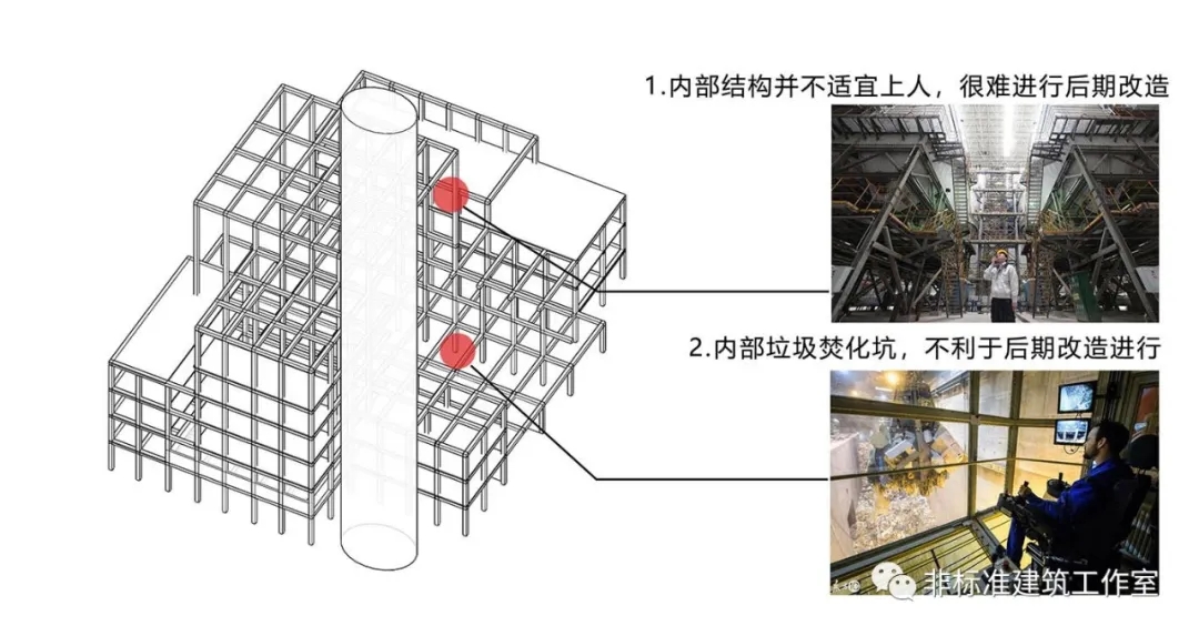

想要最终可以合体,至少图书馆和垃圾焚烧厂之间得有点儿相同基因才行。
可看焚烧厂这个皮包骨的样子,也就有个框架结构还能用。
换句话说,我们可以让新建图书馆延续原来厂房的结构,使其最终成为一个整体。
这世上最不能当真的除了群发的情书还有群发的任务书第19张图片
然而现实是,
垃圾焚烧厂的结构本身就是个bug。
内部结构在设计之初就没考虑过上人,并且还有一个垃圾焚化坑
——专坑图书馆。
这世上最不能当真的除了群发的情书还有群发的任务书第20张图片

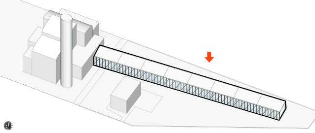

【一期】
让图书馆使用不受垃圾焚烧厂的干扰
说白了,就是让人看不见垃圾焚化厂呗~
在保证图书馆内部自然采光的情况下,让朝向垃圾焚烧厂的那一面不开窗且其他面也不存在倾向垃圾焚烧厂的开窗视线。
也就是让垃圾焚烧厂藏在图书馆的盲区之内。
于是,我们只能得到一个大长条。
这世上最不能当真的除了群发的情书还有群发的任务书第26张图片
这世上最不能当真的除了群发的情书还有群发的任务书第27张图片
根据结构特性将长条分成8段,便于钢结构的焊接施工。

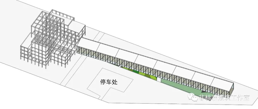

【二期】
让图书馆和改造后的垃圾焚烧厂合体
终于,我们要对可怜但不弱小的钉子户
——垃圾焚烧厂动手了。
首先,移除供热设施作为停车场。
厂房去掉表皮剩下结构。
这世上最不能当真的除了群发的情书还有群发的任务书第40张图片
这世上最不能当真的除了群发的情书还有群发的任务书第41张图片
然后!
简单直接的高能操作来了!
把前面图书馆的那个大长条,再来四段直接插入垃圾焚烧厂的结构框架里!
穿心而过,不带走一片垃圾。

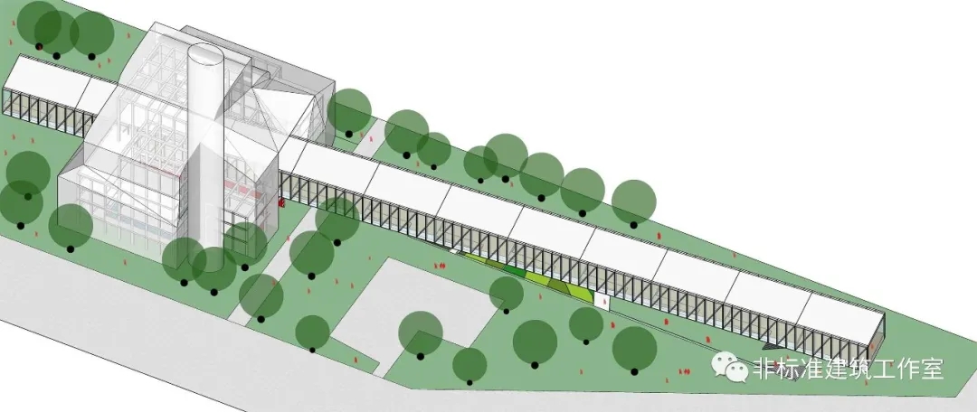

图书馆的结构主要由交通核心筒来支撑钢结构桁架,基本对垃圾焚烧厂的原有结构没有影响。
这世上最不能当真的除了群发的情书还有群发的任务书第46张图片
再给垃圾焚烧厂穿一件透明表皮的新衣服。
这世上最不能当真的除了群发的情书还有群发的任务书第47张图片
打完收工。
谁敢说这不是一个妈生的?
这世上最不能当真的除了群发的情书还有群发的任务书第48张图片
这就是塞尔维亚事务所
ARCVS设计的
韩国光州城市主图书馆
也是本次竞赛的一等奖。
