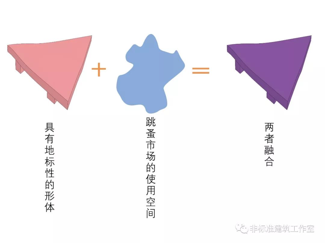

JDS想都没想就把这个项目定性为
“一个地标跳蚤市场”。
也就是说设计一个具有跳蚤市场功能的标志性建筑物。
虽然这听起来就像是把煎饼果子做成法式大餐一样难,但这就是甲方想要的啊,不是吗?况且实现理想就是很难的呀,不突破不创新怎么励志?

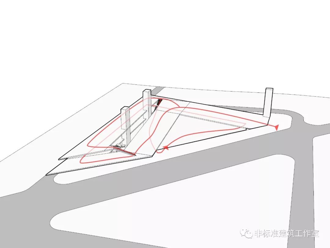

首先根据场地形状确定建筑形体。
设计里90%的麻烦都是建筑师自找的第10张图片
然后根据功能面积需求,将主要的使用区域分为上下两层。
设计里90%的麻烦都是建筑师自找的第11张图片
接着在各个角部设置入口,从而消除掉尖角空间。
设计里90%的麻烦都是建筑师自找的第12张图片
再将室内地坪找平,并且用大台阶过渡室内外的高差。
一般说来,很多人会选择抬升室内地坪,然后对接大台阶。

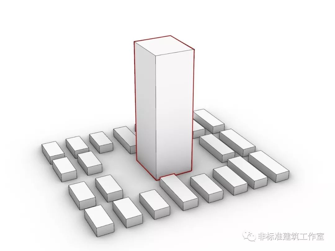

我们先来看常用的地标建筑打造手法:
①往高了砌。
设计里90%的麻烦都是建筑师自找的第17张图片
②往怪了做。
设计里90%的麻烦都是建筑师自找的第18张图片
③往大了弄。
设计里90%的麻烦都是建筑师自找的第19张图片
说白了,都是往“反常规”的方向去做。

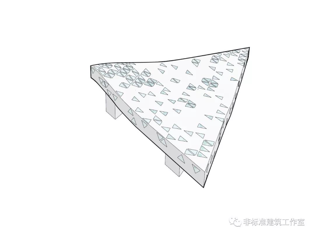

最后再套上三角网格控制的外壳,就大功告成了。
设计里90%的麻烦都是建筑师自找的第29张图片
设计里90%的麻烦都是建筑师自找的第30张图片
设计里90%的麻烦都是建筑师自找的第31张图片
设计里90%的麻烦都是建筑师自找的第32张图片
设计里90%的麻烦都是建筑师自找的第33张图片
设计里90%的麻烦都是建筑师自找的第34张图片

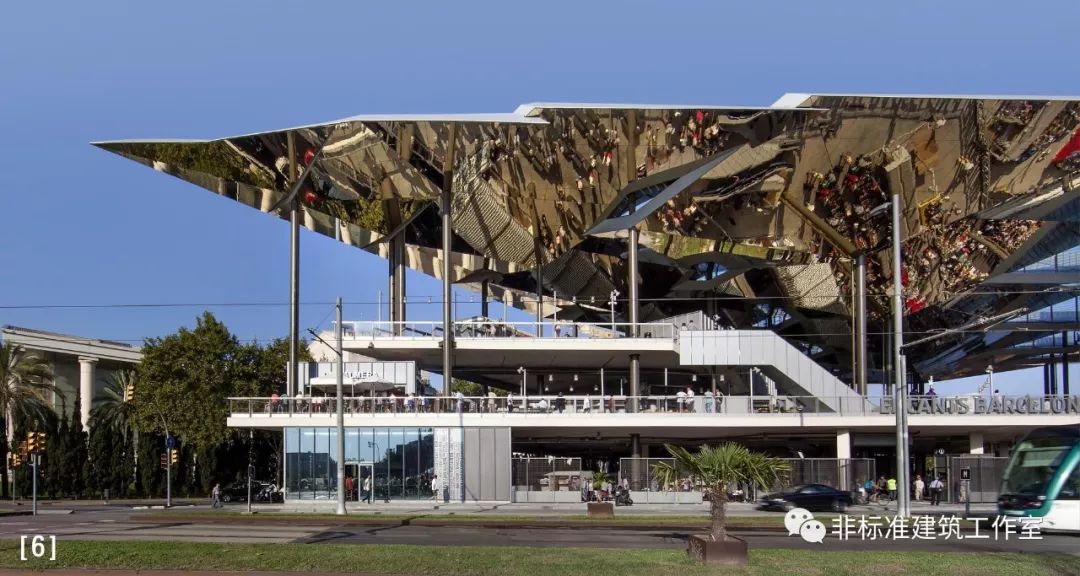

乍一看会觉得中标方案和落选方案都长得差不多,但他们其实是有本质区别的。
前面说了,落选的JDS想做的是“一个地标跳蚤市场”;
而B720想做的是
“一个地标和一个跳蚤市场”。
设计里90%的麻烦都是建筑师自找的第39张图片
