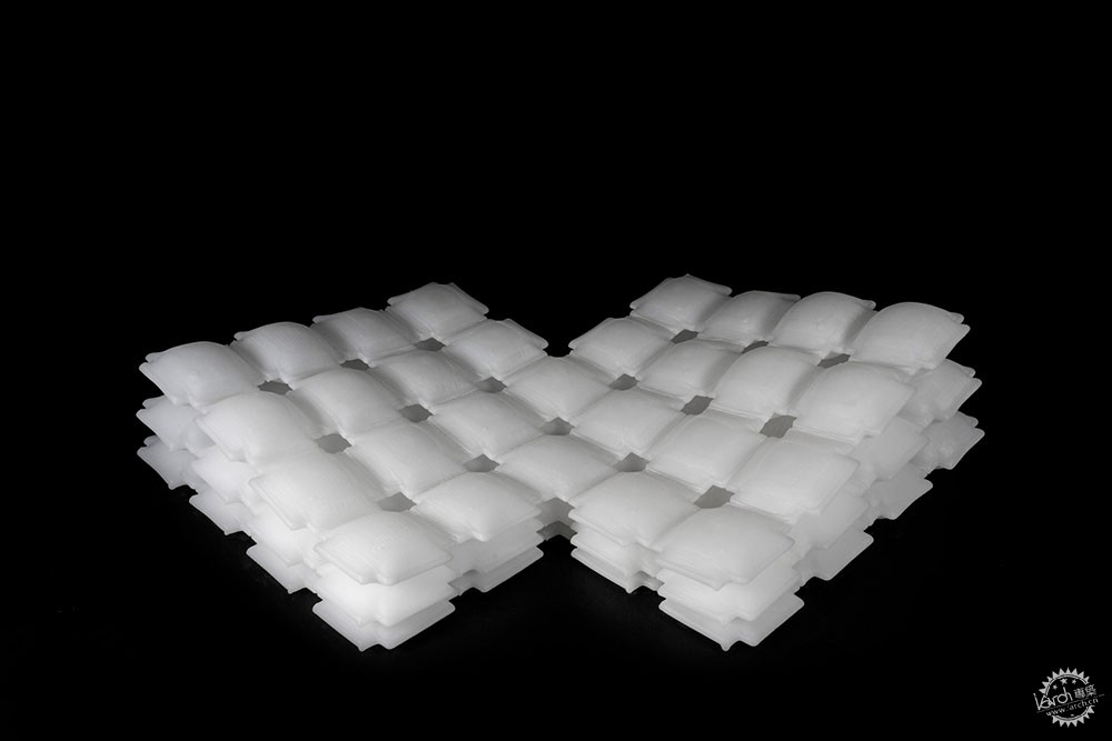

麻省理工学院的研究人员开发出一款3D打印充气结构,在汽车内部使用这种材料后,只需要拨动开关,就可以变换车内的配置。
该项目名为Liquid Printed Pneumatics,由麻省理工学院(MIT)的自组装实验室与宝马公司合作开发。
这家德国汽车品牌想通过实验室的工程技术帮助其实现未来概念车所设想的一些变形特征。
项目的样品为有弹性的,充气的硅树脂原型,通过改变内部的气压,使样品形成多种不同的形状。
如果使用这种材料做成汽车座椅,就可以根据用户的需要迅速调整到不同的位置,同时座椅的弹性水平也取决于用户的喜好。
Car interiors could morph into different configurations at the flick of a switch, using 3D-printed inflatable structures developed by researchers at the MIT.
The Self-Assembly Lab at Massachusetts Institute of Technology (MIT) worked with BMW on the project, called Liquid Printed Pneumatics.
The German auto brand wanted to see how the lab's experimental engineering techniques could help it realise some of the shapeshifting features imagined in its futuristic concept cars.

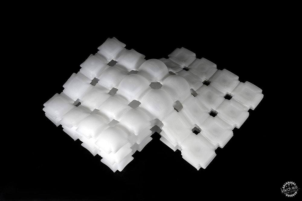

The result is a stretchy, inflatable silicone prototype that can take on a number of different shapes depending on the level of air pressure inside.
If turned into a car seat, it could quickly be tuned to different positions, or levels of springiness depending on user preference.

这个项目标志着充气物体首次通过3D打印技术制造出来,而传统的充气方法无法产生这样复杂的设计。
这款可膨胀的材料利用了自组装实验室的快速液体打印技术,这种技术于去年首次亮相,用于打印家具和其他物品。
这项技术将材料从计算机控制的喷嘴挤到凝胶罐中,然后在该位置固化。该技术可以使用更软的材料,而其它3D打印技术在处理软材料时,很容易造成模型的坍塌。
其制造过程非常迅速,很容易实现大规模生产,这是传统3D打印所不具备的。

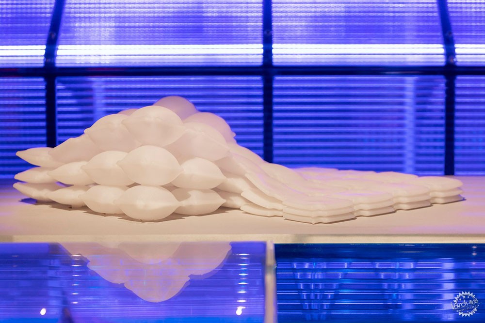

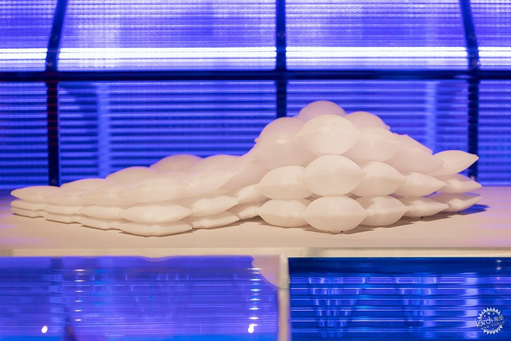

自组装实验室的负责人Skylar Tibbits告诉Dezeen的记者说:“快速液体印刷结合了铸造的优势与3D打印的定制能力,打印出的第一个充气设备就像气球一样可以拉长和转换。”
“速度和定制是很重要的,但更重要的是,我们可以用弹性硅橡胶、聚氨酯橡胶、泡沫、塑料和其他各种材料进行独特的印刷。这是其他形式的3D打印技术所不具备的。”
他继续说:“同样,在不依赖其他印刷工艺所需的支撑材料的情况下,我们可以打印内部填充空气或者水的装置,这使得快速液体印刷技术在制造这些充气打印结构方面处于独特的地位。”
"Rapid Liquid Printing combines the advantages of casting with the customisation and capabilities of 3D-printing and demonstrates the first printed inflatables that can fully stretch and transform like balloons," Self-Assembly Lab head Skylar Tibbits told Dezeen.
"Speed and customisation are important, but more than that, we can uniquely print with truly elastic silicone rubbers, polyurethane rubbers, foams, plastics and a variety of other materials that are difficult or impossible to print with using other forms of 3D printing."
"Similarly, we can print air and watertight chambers to create the inflatables without relying on support materials as required in other printing process," he continued. "This makes Rapid Liquid Printing uniquely situated to creating these inflatable printed structures."
