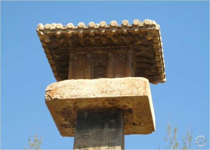

飞檐其实隐含着两重特征,即屋盖翼角的起翘与出翘。起翘是指檐口在立面上从中间向角部呈现出不断升高的曲线状态;而出翘则是指在平面投影上越向角部其屋檐出挑越大的形式。人们通常只关注到前者,而对后者不甚了解。
中国古建筑中的「飞檐」最初是怎么形成的?第1张图片
图一起翘
中国古建筑中的「飞檐」最初是怎么形成的?第2张图片
图二出翘

似乎很多人不了解平面上还有出翘这一动作,了解的人又有一般认为多出挑的一部分更加剧了起翘的动势,使其更为优美或轻盈。
但仅提一个问题便可令人对此结论重新作出思考——即屋檐布椽不论平行还是辐射,其趋势都是向下的,出挑越多,其立面上所呈现出的高度则越低,这与起翘所形成的趋势实际上是有所冲突的。换而言之,如果不做出翘,原本呈现出檐口曲线的视觉形式本该更为轻盈,在费工又废料的情况下,为何做出这般复杂而不讨巧的形式。

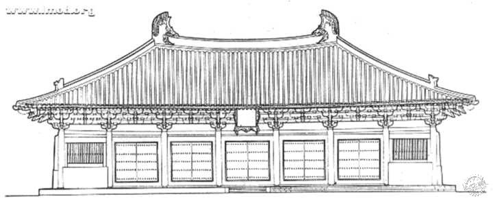

先看张最为经典的古建筑立面,佛光寺东大殿。
中国古建筑中的「飞檐」最初是怎么形成的?第5张图片
图五佛光寺东大殿立面图
学过中建史的同学们都知道,这张立面图有着诸多采分点。比如檐口的曲线,比如屋顶的比例……也比如生起导致柱头枋趋势的微曲与柱子的侧脚。生起与侧脚通常被当做判断建筑年代的一个要素,而逐渐被当做一种风格来讨论。但实际上,生起与侧脚应当看作一对好基友——失去对方则自身不存在过多意义。简单来说,木结构之间榫卯并非十分稳固的,在受力不十分科学合理的情况下,古建筑面临最大的问题即为拔榫,即榫头从卯口中逐渐脱开。为解决这一问题,除屋架设计尽量要求对称之外,尤其对于殿堂造(铺作层以上形成整体,柱子之间联系不密切)来讲,如何在不增加穿枋影响室内空间的情况下使柱子之间联系更紧密则成为了一个亟待解决的问题。生起这一操作指的是从明间(当心一间)开始向角柱不断升高的构造设计,这可以从柱头枋的趋势中看到;而“ 凡立柱,并令柱首微收向内,柱脚微出向外,谓之侧脚。每屋正面,谓柱首东西相向者,随柱之长,每一尺侧脚一分;若侧面,谓柱首南北相向者,每长一尺,即侧脚八厘。至角柱,其柱首相向各依本法。如长短不定,随此加减。 ”意味着柱子越长,其偏斜越多。柱子本身的侧脚与柱头枋指向明间时的趋势实际上使这两个构件交接时始终保持着大致呈九十度的状态,而这样的好处在于,由于屋顶质量十分之大,在顺着柱子向地面传递时,由于柱身稍作倾斜,重力会斜向传递并出现一个指向明间的推力,这个推力则由柱头枋传导;尽管角度微小,但由于屋顶质量巨大,其分解出的推力始终指向房屋中间,令柱子尤其柱头处始终内聚而不会拔榫,柱脚处则由地栿约束,以达到整体的稳定。
围绕这些柱子枋子之间的立面讨论与屋顶平面的讨论到底有何关系?如果看到侧脚部分的文字描述,敏感的同学或许已经能够想象出来柱底平面也不是规则的矩形,而是越到角部越向外伸出的形状。前文讲过,立面上角部屋顶越来越起翘,即屋檐檐口越来越高,加上越向角柱出柱脚越靠外,两个趋势相加将使角柱柱脚部分彻底暴露在风吹雨淋中,而出翘,则是为解决屋角木柱之防腐问题。
