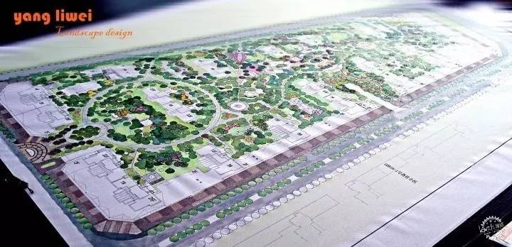

六年前的A0手绘平面图
我是酱紫搞定A0手绘平面图的!第3张图片
我是酱紫搞定A0手绘平面图的!第4张图片
先来简单说说项目背景
因为甲方给予的时间很有限所以我的线稿方式是CAD确定后,PS加树(各种素材)这样很快的就把树的层次疏密布置好了。绘制这个彩色平面图总共耗时大约两个工作日 期间拍了一些过程照片,希望能抛砖引玉,对大家今后的景观工作有些帮助。

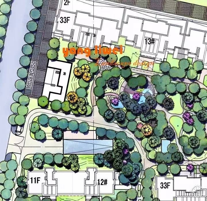

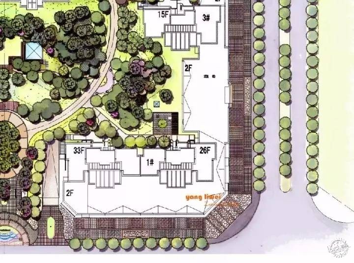

各种乔木绘制。比如栾树、合欢,我可以一半红色一半绿色。银杏也一样,可以黄色加入绿色,为了统一,显得颜色比较润。▼
我是酱紫搞定A0手绘平面图的!第10张图片
水色刚刚画上去不好看,干了以后变化很多很丰富。也是我最喜欢的原因。水色没有杂质,我们的老一辈用它画照片等。▼
我是酱紫搞定A0手绘平面图的!第11张图片

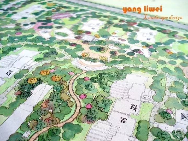

整体铺完了,这个其实算是完成了一大半了哦!▼
我是酱紫搞定A0手绘平面图的!第12张图片

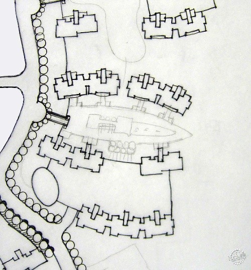

过程一:将打印好的建筑底放在硫酸纸上,然后在硫酸纸上将建筑及主要道路描绘出来。▼
我是酱紫搞定A0手绘平面图的!第29张图片

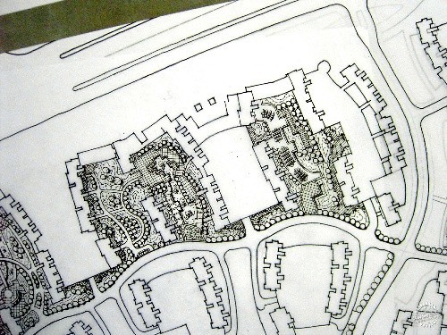

过程二:进行局部景观方案的设计,交代清楚各级道路走向、绿地及小空间之间的关系。▼
我是酱紫搞定A0手绘平面图的!第30张图片
过程三:逐步扩大绘制范围,加入各种花架、亭、木桥等景观构筑物,画出铺装、水池及主要树木、灌木及草地,并分别用不同的图例画加以区别。▼
我是酱紫搞定A0手绘平面图的!第31张图片
过程四:特别注意对一些主要入口及景观节点的详细描述,它们将是整个平面图的出彩之处和主要看点▼
我是酱紫搞定A0手绘平面图的!第32张图片
过程五:完成后的平面图,应做到布局均匀,黑白层次分明,线条肯定,流畅。不用上色都是一幅好图。 ▼
我是酱紫搞定A0手绘平面图的!第33张图片

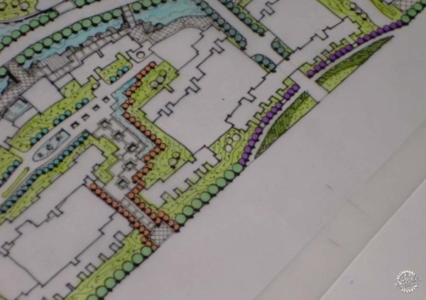

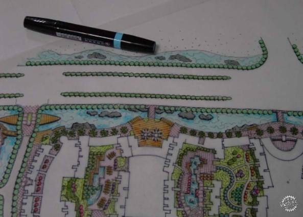

下面开始上色 过程一:用浅兰色上水面,做到轻松自然、蓝蓝的水……▼
我是酱紫搞定A0手绘平面图的!第34张图片
过程二:我喜欢水,就先画水,一画一片,这样会快一点,这样的图2天半吃饭睡觉和女朋友打电话,也就搞定了,水面整体上过以后的效果▼
我是酱紫搞定A0手绘平面图的!第35张图片

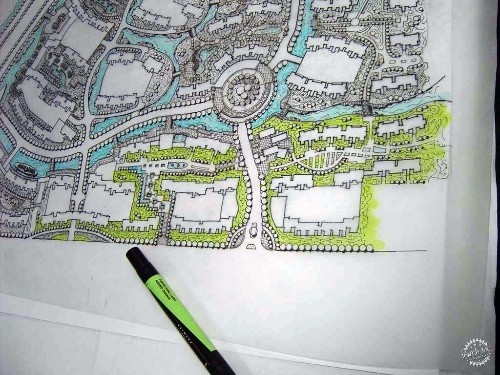

过程三:用浅黄绿色上草地,这个颜色我喜欢,霹雳马的,这支颜色很爽的......大家8元买一只试试▼
我是酱紫搞定A0手绘平面图的!第36张图片
过程四:草地整体上过一遍后的效果,这一边大胆小心,一鼓作气,记得提高效率。▼
