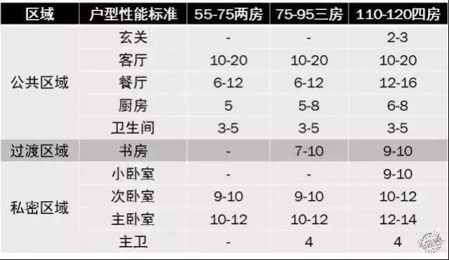

享受型户型各功能房间指标小结(套内面积):
给你一波户型“三围”第8张图片
享受型户型功能房间建议面积:
给你一波户型“三围”第9张图片

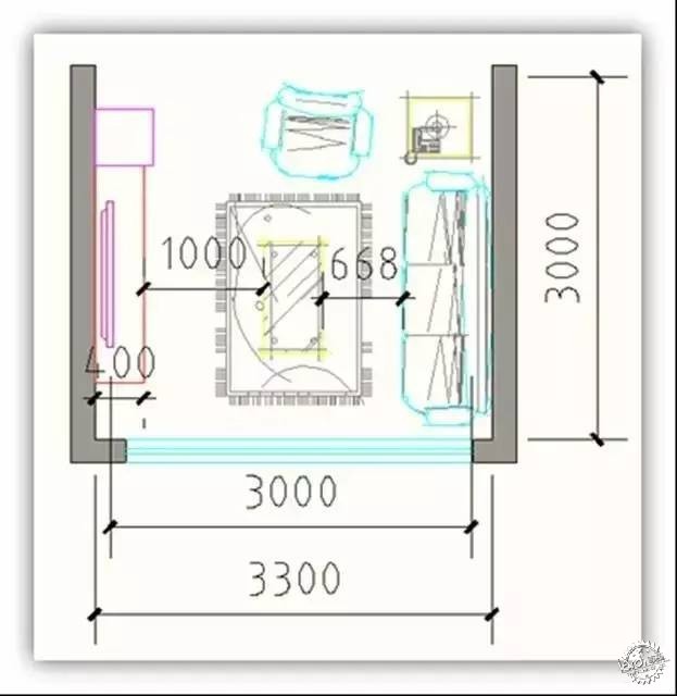

经济型户型客厅面积最小在10㎡以上;
进深方向考虑三人沙发及一组单人沙发,至少大于3000mm;
同时需考虑视觉效果,目前市场电视观看视觉为屏幕对角线3倍,以普通40英寸电视为例,合理视距为3000mm,除去沙发及电视与墙距离,净开间尺寸在3300mm。
具体尺寸:三人沙发长度、深度分别为1700~2400mm,800m~900mm;双人沙发长度、深度分别1300~1600mm
单人沙发长度、深度600~900mm, 850~950mm;电视柜深度400~600mm,
常见的茶几长1000m~1400m,宽400~800mm,方形1200~1400mm。

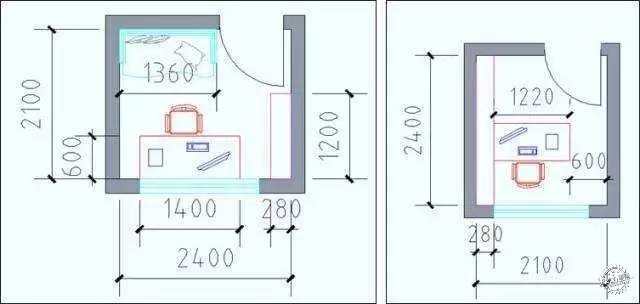

书房:5㎡
给你一波户型“三围”第22张图片
经济实用书房主要考虑办公桌及书架设计,另外可增加休闲区域,一般5㎡左右房间即可布局。
具体尺寸:电脑桌:长800~1200mm,宽480~620mm
书架:宽600~2100mm,宽较为灵活,深240~280mm
双人沙发:宽1200~1700mm,深600~900mm。

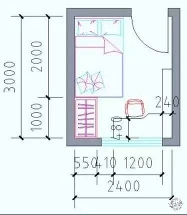

儿童房:7.2㎡
对于经济型次卧儿童房布局,考虑到电脑及书架,衣橱等,在面积受限制下:开间最小净尺寸可≥2400mm;进深方向可≥3000mm。
给你一波户型“三围”第24张图片
具体尺寸:
单人床:长2000mm~2020mm,宽1200~1220mm;
衣橱:深550~600mm;门:宽900mm;
书架:深240~280mm;
电脑桌:宽800~1400mm,深480~620mm;
座椅:宽450~650mm,深450~600mm。

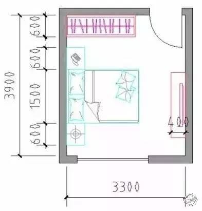

具体尺寸:净宽:床长度2000mm+卧室门1000mm,开间≥3000mm;
进深:床宽1500mm+床头柜1200mm+衣橱600m,尺寸≥3300m
从影视方面考虑,市场34~37寸液晶电视合理视距在2600mm~2850mm,结合建筑设计《必须遵循建筑模数协调统一标准》以300mm、600mm…作为水平模数,所以要求主卧开间在3000mm以上。
双人床:长2000mm~2020mm,宽1500~1520mm衣橱:深550~600mm门:宽900mm床头柜500~600mm电视柜:宽600~2400mm,深400~600mm。
净进深增加到3900mm以上
可设置梳妆台800~1200mm宽,人的活动空间加大。
