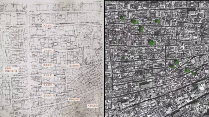

左边这张图是乾隆时期的京城全图,右边是大栅栏地区的现状。大家可以发现两者非常接近,整个地区的空间结构和肌理都保留得非常完好。同时,里面的胡同生活也非常好地保留下来,这对我们来说也是非常幸运的,因为在北京,大家都知道,拆改的情况太普遍太普遍了。

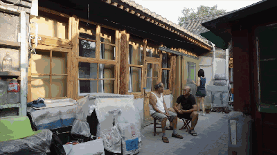

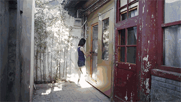

大家如果去过北京的一些胡同或者四合院就会知道,北京现在的胡同院子,大部分是以一种大杂院的情况存在。为什么会出现这个大杂院呢,我可以给大家梳理一下这个院子的整个历史发展过程。
我们有没有可能直接在老房子里面塞进一个新房子呢第6张图片
清代的时候,这个院子属于一个家庭或者一个家族,所以它就是一个很完整的院子。到“文革”的时候,很多红卫兵冲进这个院落里面,各种各样的人也进到了这个院子里面,形成了初步的大杂院,一个院子往往会同时居住十几户人家。 到了唐山大地震的时候,大杂院又有了一个新的发展。当时很多人不愿意住在木头的房子里面,就在外面临时加建了一个空间。当然因为他们居住的空间实在是太小了,这个房子被加建出来之后就再也没有被拆掉。所以大家现在去北京的大杂院就会发现,所有加建的建筑几乎已经把院落全部占满,可能只剩下一条只够你走过去的狭窄通道。

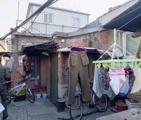

2010年左右,政府在大栅栏地区实行了一个叫自愿腾退的这么一个方法:如果居民不愿意在这个脏乱的环境中居住的话,可以搬走,把房子腾退出来,政府就拆除了一些加建,所以我们在2012年就有这么一个机会参与大栅栏地区的改造。 我们对这个地区进行了一些比较详细的研究,发现虽然这个地区非常幸运地保留了空间肌理,可是里面房子的状态非常糟糕,用脏乱差来形容一点都不过分。比如说大家从这个照片上可以看到房子状况百出:漏水、门窗漏风、返潮、基础设施非常差,等等等等,都非常严重。

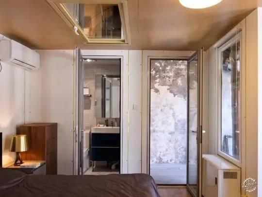

那怎么来做这个盒子呢?我们选用了冷库用的夹芯板,它的保温性能非常好。我给大家简单地演示一下这个板材,它有里外两层板,一个内饰面和一个外饰面以及中间的一个苯板,自带一个齐口设计。 两块夹芯板之间通过偏心钩连接,只要把六角扳手嵌在偏心钩上,拧紧六角扳手,就可以让夹芯板快速搭接。一个十多平米的房子,只需要一天的时间就可以搭建完成。
我们有没有可能直接在老房子里面塞进一个新房子呢第12张图片

这是整个搭建的过程,它的搭建非常快。盒子的地面也会有保温材料,它解决了防潮的问题。门窗也会同时集成到这个板材上面,是双层中空的断桥铝的门窗,管线也集成到这个板材里面,我们获得了一个全新的房子,一个全新的室内环境,还有卫生间。 卫生间我可以重点地讲一下。大家如果在四合院居住过可能就对这个情况有一些了解。北京的旧城区是没有自己的卫生间的,因为它的胡同太窄了,没有足够的宽度排得下卫生间大小便的污水管道,所以它只有走雨污的管道。 我们解决卫生间的问题有两个方法。第一种是净化槽。如果这个院子的空间足够大,我们就可以在院子里面放下一个净化槽,有了这个净化槽之后,我们就可以用最普通的马桶实现卫生间的功能。

所以我们提供的这个内盒院的方法,它是一个全套的解决方案,不光是一个建筑的系统,还包括了一个基础设施的改善。 这就是我们内盒院装完之后的一个效果。我们希望新加进去的内盒院跟老房子有一个非常强烈的对比,新的就是新的,旧的就是旧的,不会把这两个事情混淆起来。
我们有没有可能直接在老房子里面塞进一个新房子呢第16张图片
这是室内。我们也会有一些这种天窗的设计,通过这个天窗就可以实现一些通风以及检修的功能。我们一开始在大栅栏的这个地区所做的工作就是72号院的一个改造。

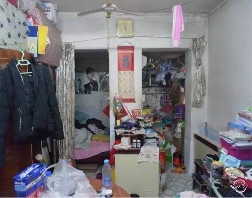

这是改造前的一个状态,室内的空间非常阴暗,经常就会掉灰下来。
我们有没有可能直接在老房子里面塞进一个新房子呢第20张图片
我们有没有可能直接在老房子里面塞进一个新房子呢第21张图片
因为空间实在是太小了,根本没有一个单独的空间可以给她洗澡。以前她是怎么解决的呢?把这两个门都打开,连在一起的时候就形成一个临时的空间,把布一拉,她就在里面洗澡。这个是一个特别有智慧的方法,所谓的民间智慧,可是还是有点太寒碜了,太临时了。

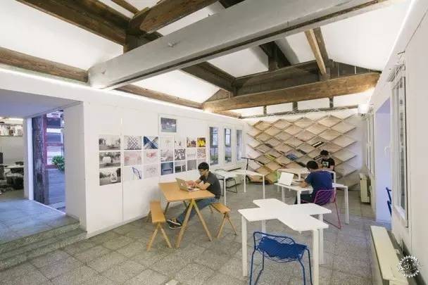

这对于地区的整个更新改造来说,是一个非常好的解决方法。 当时我们自己的工作室正在搬家,我们还是选择回到胡同,用内盒院的方式做了新的办公室。在这个空间里面,我们做了一些新的尝试,让内盒院变得更有趣一些,比如增加一些不同的可选配的插件,刚才东大妈的推拉的浴室门就是其中的一个。这个是另外一个选配件,上翻门。

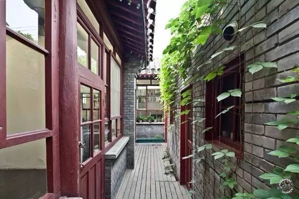

这个上翻门在关上的时候,是一个室内的空间,但是打开的时候,就形成了一个屋顶,不仅可以给院子做一些遮阳挡雨的功能,同时又让室内外连成一个整体,这样我们就会很好地去使用这个室外环境。 我们的新工作室在笤帚胡同37号。这是一个有很长历史的四合院,最中间那个正房有一两百年的历史,屋架非常大,木料也很好;东西厢房是在“文革”的时候重新翻修的,木屋架是传统的,但是已经用上了现在的水泥瓦,墙面的粉刷也不一样;端头的倒座是唐山大地震时重新修的,它用了一个特别便宜的砖混做法,屋架用的最便宜的钢木桁架。
我们有没有可能直接在老房子里面塞进一个新房子呢第25张图片
我们的态度是把这些历史轨迹全部原样地保留下来,内部做一个内盒院的改造。你在这个院子里面可以看到各个时代发生的历史,从最早最早的老房子,再到“文革”时期、唐山大地震时期,每一段历史都是值得保留的。而内盒院一定是跟这些历史有一个清晰的区分,一眼能看出来我们新做的东西到底在哪里。

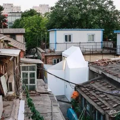

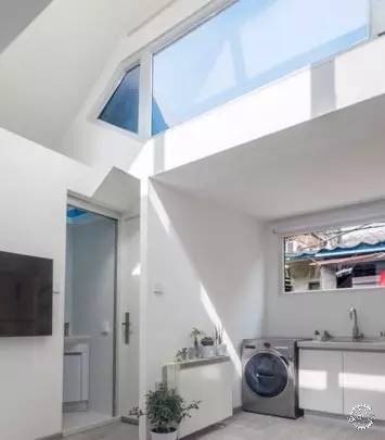

所以我们就在内盒院的基础上进行了进一步地研发,产生了这个插件家。插件家其实跟内盒院完全是同一个建造的系统,但是它完全是在室外,需要防水等等更多的一些需求。  大家也许会问为什么这个插件家的外形看起来有点奇怪,其实也是跟它所在的大杂院的环境有关系。大杂院是所有人的距离都特别近,它的关系也特别微妙。所以整个房子的设计过程,实际上也是一个跟邻居之间博弈的过程:你不能影响我的采光,你不能影响我的通风,等等等等。所以这个房子的形状简单来说,就是根据邻居的要求硬生生切出来的,但是我们同时满足了樊小姐的采光要求。
我们有没有可能直接在老房子里面塞进一个新房子呢第34张图片
我们有没有可能直接在老房子里面塞进一个新房子呢第35张图片
在这个图上大家可以看到很多窗户,中间那个高起来的部分实际上是一个双侧都可以采光的高窗。这就是高窗室内的一个效果,就是从两边都可以采光,所以一整天都会有光线照射到室内。
