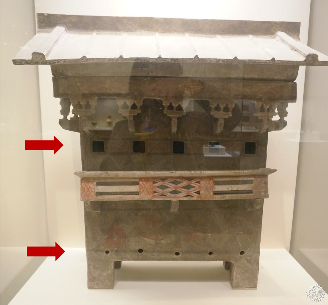

在过去的一些明器里,我们可以看到早期粮仓的形态。这是汉代的仓楼模型,收藏在北京国博。这个仓是一个比较大的仓,它应该是用在庄园里。它的上面有五个方形的比较大的洞,下面一排有五个小洞。这是现代筒仓的一个雏形,人把粮食运到上面,从上面的入粮口倒下去之后,再从下面的出粮口把粮食拿出来,这样比较节省劳动力。
本来我想研究厕所,为了避免那个味道,我选择了粮仓第3张图片

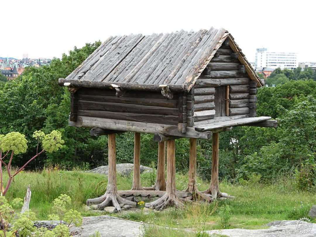

我们再来看看世界其他地区的风土粮仓,这是挪威山区萨米人的粮仓,是一个木井干粮仓,建造于一组树桩之上。木井干是一种比较原始的结构形式,它是由圆木或者方木相互咬合搭接而成,是一种非常坚固的结构形态。
本来我想研究厕所,为了避免那个味道,我选择了粮仓第4张图片
▲ 图源网络
我们看到木井干的仓房是被架高的,架高可以让仓房避免野兽的侵袭,保证通风,而且很重要的是当地有非常深的积雪,这样也可以避免仓房被积雪淹没。这种仓房的形态其实相当特殊,从北欧到西伯利亚都有分布。在俄罗斯的童话里面,他们把这种仓房叫作鸡脚屋,你可以看到它的脚确实有一点像鸡脚。

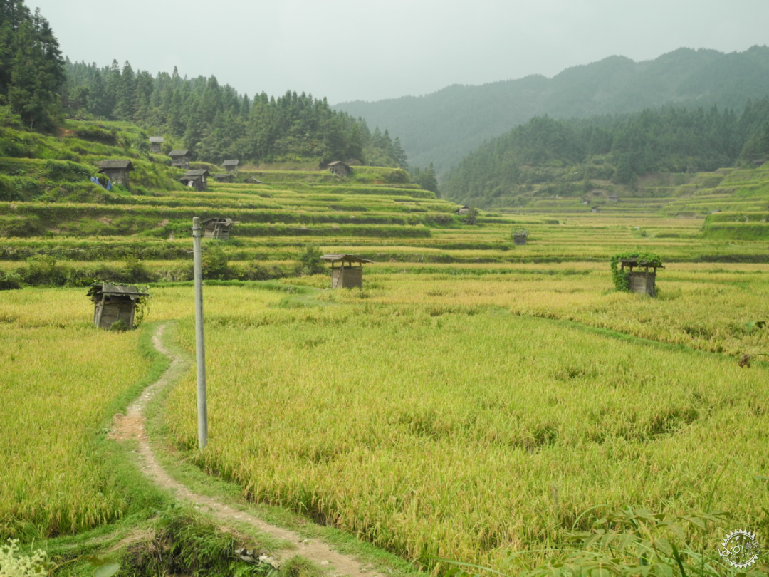

我开始考虑的研究主题是厕所,因为厕所是常常被忽视但又非常有趣的一个构筑物。这是黔东南侗族的稻田厕所,在这里,粮食以另外一种方式进入了我们新一轮的循环。
本来我想研究厕所,为了避免那个味道,我选择了粮仓第10张图片
但是测绘厕所是一件比较艰苦的事情,大家可以想象那个味道,所以为了避免这个问题,我选择了粮食的另外一个角度,就是它的中转站——粮仓,我希望以粮仓来研究建筑与日常生活以及农业之间的关系。

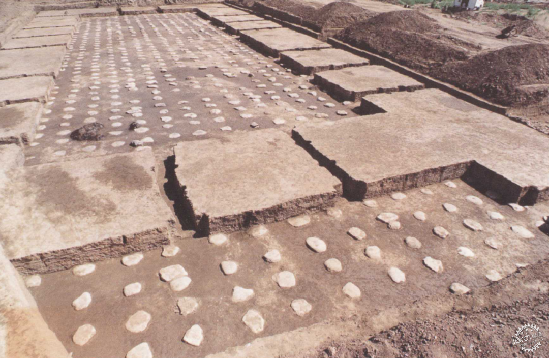

这是另外一个汉仓的遗址,在它三米厚的夯土层里面,我们可以看到开槽,这就是为了保证里面的空气流通,保证整个仓体的温度和湿度恒定。
本来我想研究厕所,为了避免那个味道,我选择了粮仓第16张图片
▲ 陕西凤翔“百万石仓”遗址,引自《陕西凤翔县长青西汉河码头仓储建筑遗址》

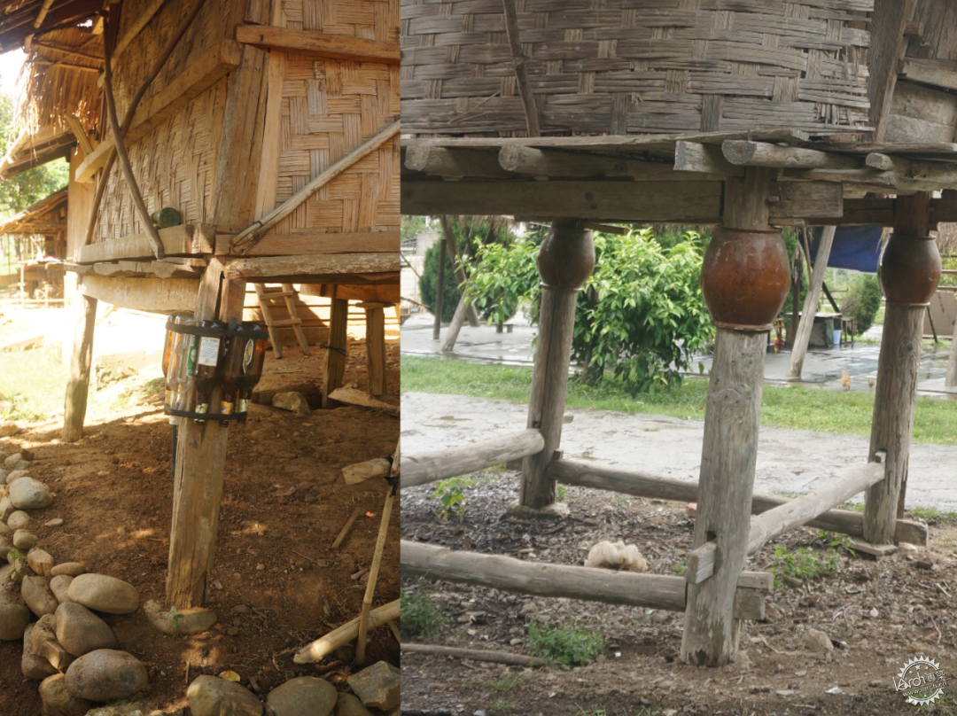

粮仓的老对头老鼠,人们想尽了各种办法去对付,我们这里看下人类做出的几个努力。左边的这一个粮仓,它的柱子上方顶有一个圆形的像盘子一样的构件,这个在日语里面称为鼠返,就是老鼠碰到了它就得往下走,因为老鼠没有办法通过这样一个横向的构件。
本来我想研究厕所,为了避免那个味道,我选择了粮仓第22张图片
▲ 左:西班牙木粮仓(源自网络);右:贵州荔波白裤瑶粮仓
人类又有其他的想法,想的是如何能让表面更光滑,这样老鼠也许就爬不上去了,所以他们也会使用酒罐以及啤酒瓶等,防止老鼠爬上去。
本来我想研究厕所,为了避免那个味道,我选择了粮仓第23张图片
▲ 左:老挝粮仓;右:贵州荔波白裤瑶粮仓

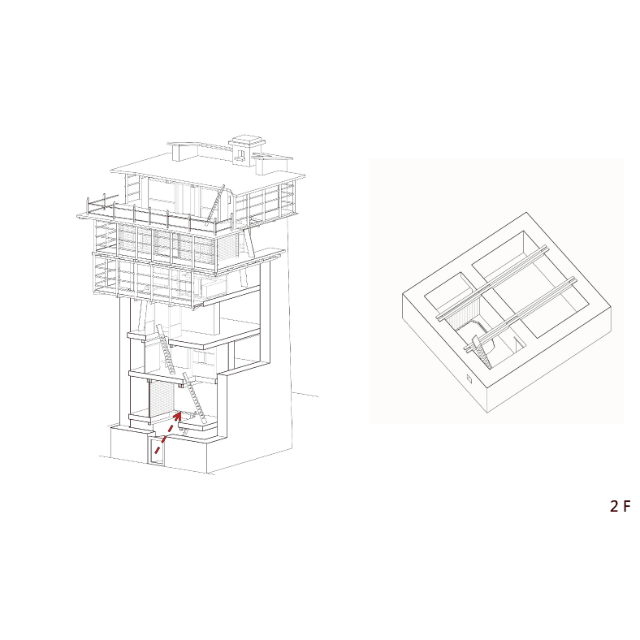

这是一个当地碉房的剖面,橙色的部分就是我们研究的一个重点——粮仓。当地一般会把粮仓放在露台的下一层,但是相对于整个建筑来说是它的顶层的位置。
本来我想研究厕所,为了避免那个味道,我选择了粮仓第43张图片

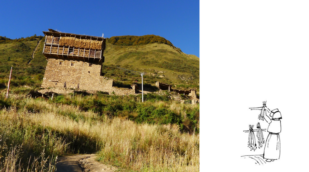

再上去就开始有大的木走道挑出来。这个在当地叫作走缘,是一种挑出的木平台,外部包裹有晾晒架,当地的藏民会在上面晾晒青稞,平时会在上面晾晒芫根、豆子等等一系列的东西。
本来我想研究厕所,为了避免那个味道,我选择了粮仓第49张图片
本来我想研究厕所,为了避免那个味道,我选择了粮仓第50张图片
▲ 左:茶堡碉房与晾晒的青稞,张民民/摄
老妈妈会在五层和六层的晾晒架上晾晒青稞,过了一个月,青稞干了以后,她会把青稞背到七层。七层有一个露台,露台对于他们来说非常重要,露台的后方是经堂,前方则是他们从事两项非常重要的收获工作的一个地方。

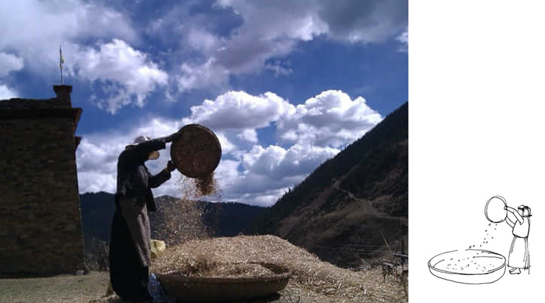

脱粒之后,他们会用露台上强劲的风力,进行自然的风力扬谷,然后把谷粒和秸秆分离开来,当然目前他们有了最新的扬谷机,也不怎么再用这种形式。
本来我想研究厕所,为了避免那个味道,我选择了粮仓第53张图片

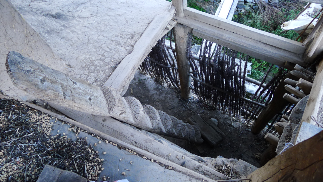

为了最终的密闭,他们还使用了另外一招。我们知道木材是一种非常特殊的材料,它在使用的时候会不停地发生形变,尤其是变小。对于粮仓来说,如果它搭建的木材变小,就会出现缝隙,因此所有的粮仓面临的问题都是如何保证我的粮仓密闭,我的木材不变形。
在这里,当地人用了一种方式:这是六层的结构,现在的两个木井干粮仓位于角部的位置,承担一个结构性的作用,用来支撑上层露台,而上层露台直接搭在井干粮仓之上,同时给了它一个向下的压力。
本来我想研究厕所,为了避免那个味道,我选择了粮仓第59张图片
露台大概有20公分厚,非常沉重,巨大的重力就会牢牢地把粮仓压实在房屋的内部,同时也避免粮仓的表面出现缝隙。
本来我想研究厕所,为了避免那个味道,我选择了粮仓第60张图片
当然有的时候他们也会玩脱了,这就是一个被压坏的粮仓。
