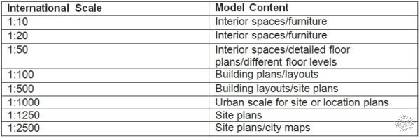

2. 什么是模型的合适比例?
在此提供一个关于怎样确定模型比例的指导。一般来说,建筑模型比例的范围以1:10到1:20为主,而城市模型比例的范围大多在1:500和1:2500之间,主要取决于模型覆盖的面积。

Here is a guide for you on how the scale works with models. Generally speaking, architectural models range from 1:10 to 1:200 mostly, while urban models range mostly between 1:500 and 1:2500 depending on what the model will be covering.

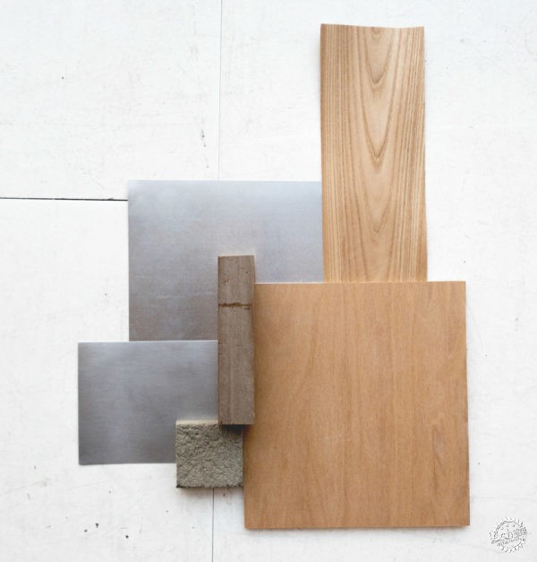

材料的范围很广,选择主要取决于你的目的,制作时间和技能水平。其中泡沫是最常被使用的基础材料。
• 白色泡沫板有多种厚度,最常见的为3mm和5mm。这些固体板可以用作泡沫和其他轻质材料模型的基础。或者,你也可以用它们来制作墙壁,并根据尺寸选择厚度。当然,如果内部墙不可见,那么厚度就不重要了。
• 软木板是有纹理的棕色板状材料,比泡沫板薄且更具灵活性。它们的处理和切割相对容易,但也会轻易地被破坏。
• 泡沫板灵活而不易被破坏。它们有多种颜色选择且厚度小,用剪刀就可以轻易地进行裁剪。
• 木材可用于模型制作,尤其是轻木,易切割也易于着色。木板可以作为较重模型的基础。轻木条可用于表示木骨架结构或桁架结构。
如果你的模型偏向概念或是形式化的风格,你可以选择容易塑形的材料,如Canson 的纸板、纸、线、或者是粘土,如果你有耐心,你可以选择尝试石膏或纸浆。

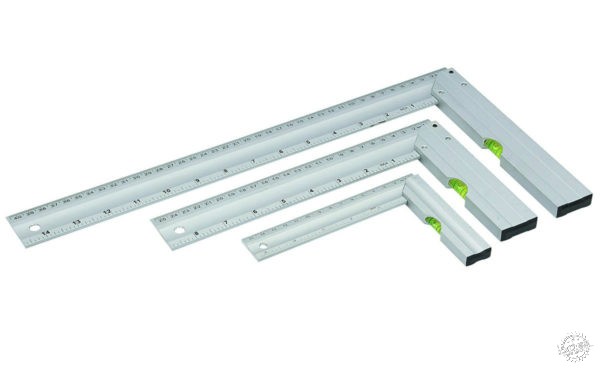

• 角尺:不锈钢直角尺可以帮助我们更加容易和准确地绘制垂直线。将胶带粘贴到角尺的背面,可以使其更好地固定于下方的材料上,避免滑动。

• L-Square: Stainless still L-squares help you draw perpendicular lines easily and accurately. Attaching masking tape to its back make it hold better to the material below and avoid sliding.

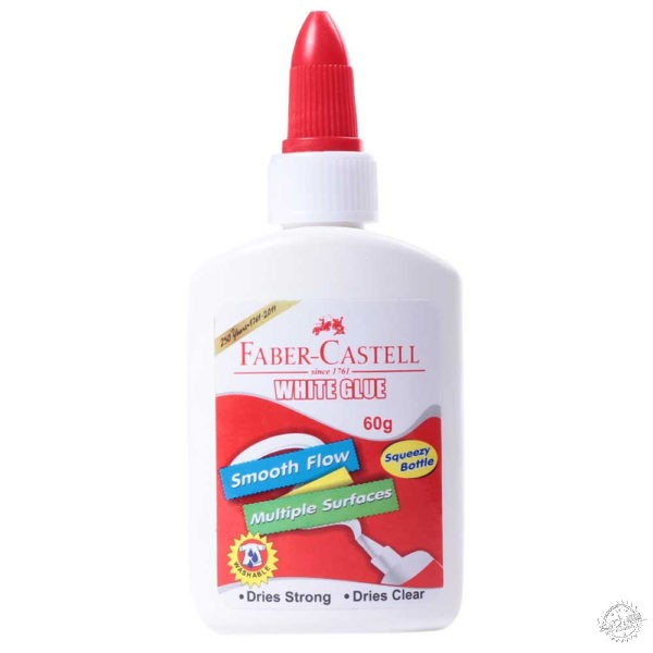

• 白乳胶:无毒白胶产品,可以使材料粘连得牢固且整齐。然而,它需要一段时间进行干燥。
• White Glue: There are non-toxic white glue products which stick materials strongly and neatly. However, it takes a while to dry.

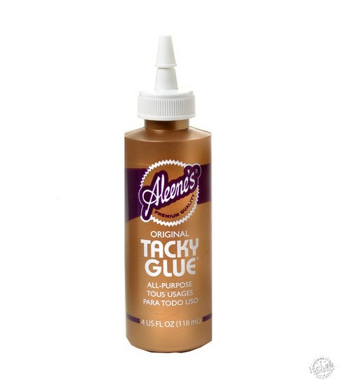

• 万能胶:它就像白色的胶水一样,但是相比之下,黏胶更厚,所以它比正常的白色胶水更牢固,却干得更快。
• Tacky Glue: It is like white glue but thicker, so it’s stronger than the normal white glue, and it, also, dries faster.

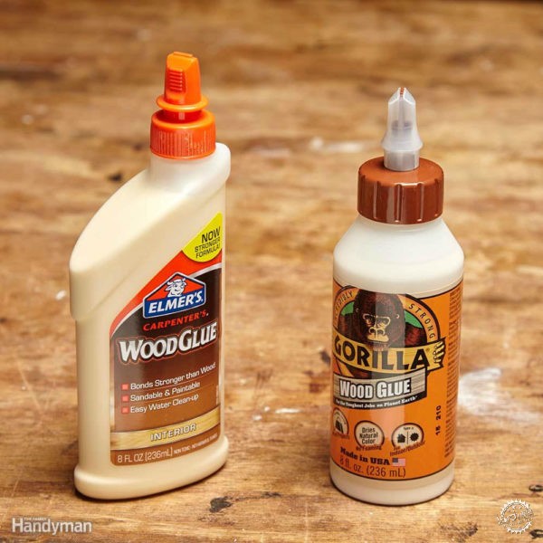

• 木胶:显然,如果你的模型制作中用到了木材,就需要用到木胶。在使用时需要立即清掉多余的胶水,因为它会产生污渍。
• Wood Glue: Obviously, you will need that if your model will make of wood. You need to clean the excess glue immediately because it stains.

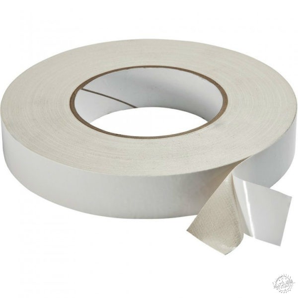

• 双面胶带:双面均有胶带。粘结牢固,整洁,可调,但放置时要小心,因为如果你想要去除它,就会同时撕掉纸或泡沫板表面。
• Double-sided Tape: This tape sticks on both sides. It is strong, neat, and adjustable, but be careful when placing it because if you try to remove it after, it will tear away the paper or the foam board surface.

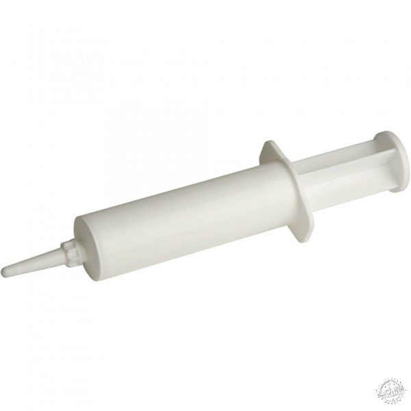

• 胶注射器:使用胶水时,会非常方便。你可以用白乳胶或万能胶水填充,然后涂抹在正确的地方。胶注射器的使用,会让模型变得整洁牢固。
提示:在胶水凝固时,你可以暂时用直针把这些部分固定在一起。
• Glue Syringe: When using glue, these could be very handy. You can fill them with white or tacky glue, and use it right on spot. The model will come out neat and stable.
Tip: While the glue is setting, you can temporarily use straight pins to hold the pieces together.

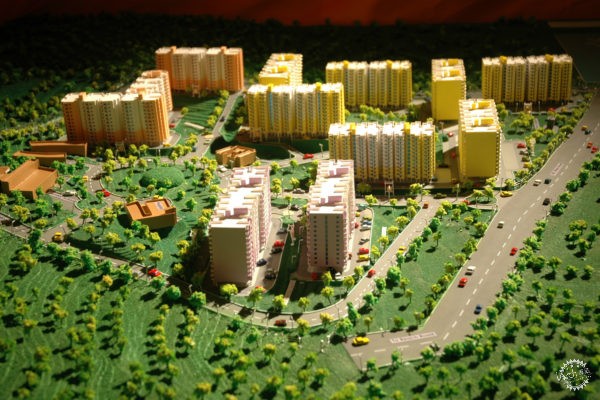

现在,让我们来考虑景观。
包括铺地、植被、水景和照明设备。对于铺地:
• 地板砖,与饰面材料相似,可以购买或印刷。
• 道路上的白色标记可以选择绘制或购买现成的白条
• 人行道的高度可以用一层薄薄的泡沫板表示,或根据规模选择其他。
• 水的元素包括水池和喷泉。
• 对于水的制作,你可以简单地使用蓝色的纸张,然后用薄的透明纹理塑料板覆盖在上面,如果它的面积很小,可以用透明玻璃片。
• 对于喷泉,你可以用相同的材料,把它作为一个家具的模型来制作。
植被的表达包括树木、灌木和草。你可以:
• 买现成的小草,树,以及一簇簇的植物。
• 使用真实的苔藓来表示草。
• 将木屑上色为草绿色,自制苔藓。
• 可以用作树枝和树干部分的材料:金属丝、牙签、或大头针。
• 绿色的草堆可以由绿色棉球,软木球,海绵,或泡沫来代替。

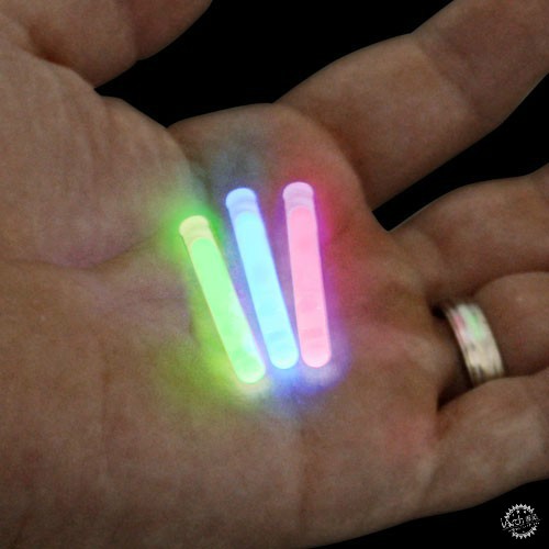

如果你想真正地照亮你的模型,你可以使用:
• 微型LED灯
• 小型荧光棒
As for the lighting elements, you can simply use
• White headed straight pins
And if you want to actually illuminate your model you can use
• Micro LEDs
• Tiny glow sticks
