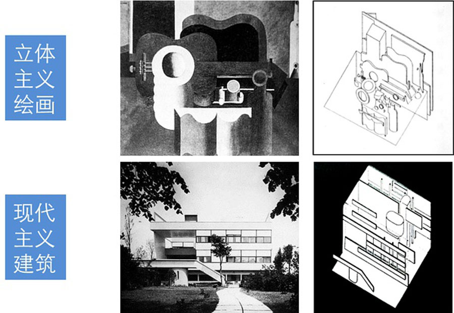

     《透明性》(Transparency)是 Colin Rowe 和 Bernhard Hoesli合作完成的一篇对现代建筑影响深远的建筑理论论文。发表时一石激起千层浪,它把现代主义建筑和立体主义绘画紧紧结合在了一起。其实并不能说现代主义建筑就真的受了立体主义绘画多大的影响,也更不是某些极端的评论家说的那样现代主义建筑的空间组织就是立体主义绘画的副产物,但是,这两者至少在“目的”上是完全相同的。
     那么,这个目的到底是什么。在我看来,这个目的就是“使观察者能够同时接收到两个或两个以上的不同空间的感知”大家都知道,因为透视的存在,如果没有意外(有玻璃存在等)我们在静立不动(包括身体和眼睛)的情况下是只能看到一个三维空间的。具体说来,假设前方五米处有一个背对着我们的身材高挑的少女,我们在这里站着不动就只能看到她的背面而看不到她的正面,这时候我们经常做的是绕到正面去假装看风景,但如果女朋友在身边呢?那就只能乖乖站好了,但是我们的脑海中仍然会浮现出此女的正面形象,这其实就是人类塔式心理的一个重要表现,即随时随地想要看到一个完整的东西,即使看不到,也会脑补出来。【请记住这个生动的例子,后面会提到】那么既然大家都知道了一般情况下我们只能看到一个三维空间,就也明白了为什么立体主义的大师们(塞尚,毕加索等)想让我们能同时看到不同的三维空间——他们要改变世界,猩球崛起,说白了,他们要装B啊,装B对于艺术家来说可是太重要了啊。但是和我等的瞎装B不同,别人装出了一套理论,也就蜕变成牛B了。

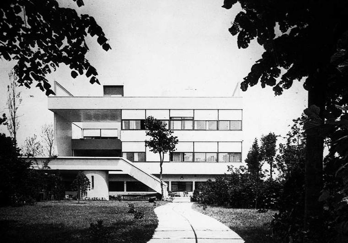

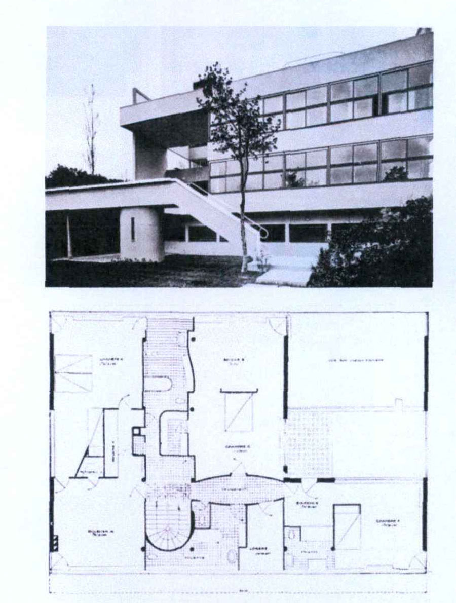

     柯布西耶的答案很简单很震撼——通过路径的引导让观察者只能看到建筑的正立面,再通过控制正立面的视线最高点来营造出一些透视,给观察者以脑补的无限空间。妙啊,试想当我们始终只能看见一个物体的正面的时候,它是二维的,我们不知道Z轴该怎样推,这不就是“明明白白的不明白”吗。而再次因为我们脑海中根深蒂固的求全思想,我们会跟随着建筑师刻意营造的一些若隐若现的透视去脑补出建筑的三维全景,这种脑补或许是正确的,或许是错误的,都无所谓,要的就是这个效果。而与画作截然不同的是,建筑的三维空间是有真相的,而画作始终是虚构的。也就是说我们脑中脑补出来的建筑的三维空间最终是可以用这个建筑真实的样子去证伪的。试想当我们在建筑师用正立面所创造出来的“浅空间”中绞尽脑汁脑补出这个建筑的三维样子后,换一个角度看到建筑真实的样子和我们脑中所想象的完全不一样时,这将会多么惊讶和让人激动啊。建筑的乐趣也就因此应运而生,建筑也因此有了可以一看再看,百看不厌的可能。(参看柯布西耶加歇别墅)

总结来说,柯布西耶的解答和立体主义绘画其实都是在维度之间玩游戏,这个维度不是2维,不是3维,而是一个2.5维,这个2.5维也可以说成是“浅空间”。 绘画可以通过透视在二维平面上表现三维,而立体主义绘画通过截断深空间创造浅空间的方式而只将维度提高0.5度,变成2.5维。相反,柯布西耶通过把我们的视线限制在一个正立面上的方式将建筑这个3维的物体拉回到2维,而那些故意营造的透视现象则又让其维度回升到2.5维。2维和3维的东西都是确定的,唯一的,而2.5维,这个完全是由于暗示而脑补出来的维度则因此拥有了无限组合的可能。

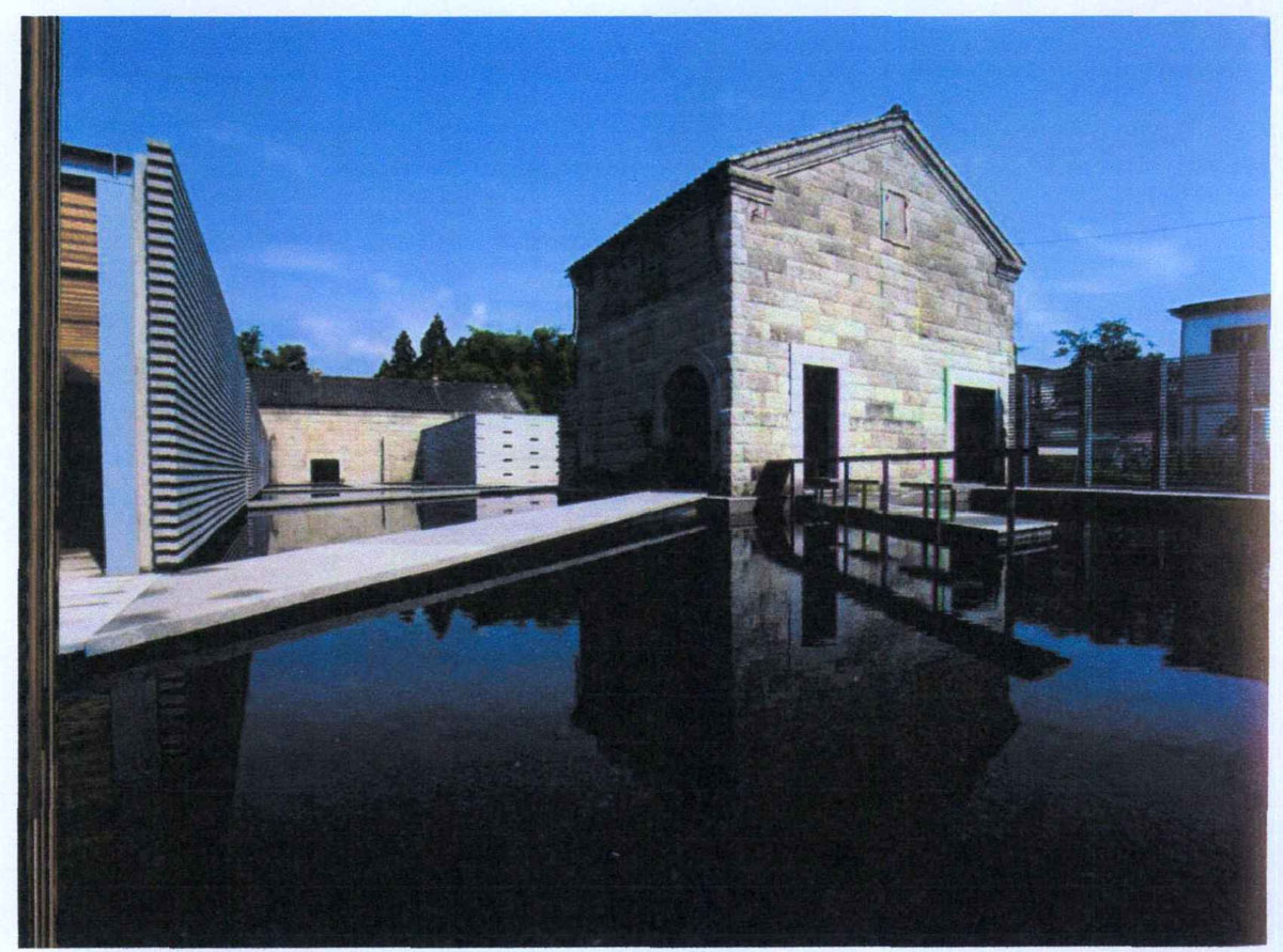

案例一:隈研吾  石头博物馆
Transparency透明性——“建筑空间”与“人”的多重互动,希望不只是建筑师嘴里的...第5张图片
Transparency透明性——“建筑空间”与“人”的多重互动,希望不只是建筑师嘴里的...第6张图片
隈研吾的天才在他为石头博物馆方案写的简述上展现得淋漓尽致,只是短短的一句话——“恢复事物的直接性,是否就能让人感受到当今时代氛围的现代建筑”,解释一下,隈研吾认为那些贴上一层表皮(石头或木头)的建筑是不具备现代感的,相反纯粹用石头这些很古老的材料去搭建一个博物馆或许反而可以展示出十足的现代感。为什么,因为贴上“表皮”就好像我们经常说的衣服“做旧”一样,纯粹是一种人为的东西。当我们看到一个房子,上面贴了石头表皮,我们的第一反应就会是“哦,这个房子想要复古,里面或许会陈列一些古董什么的”潜意识里面这个建筑就没有现代感了;然而如果我们看到一栋完完全全就是用石头搭建的建筑,我们或许就会想“哇,石头房子耶,里面有什么新奇玩意儿啊”。(基于我对这句话的理解)

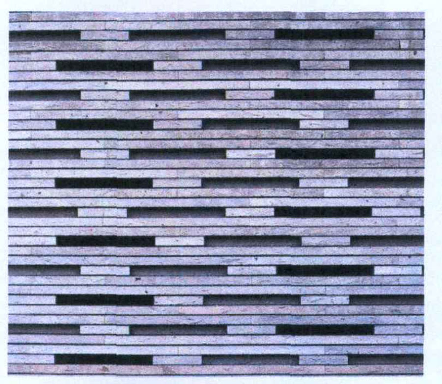

     来具体说说隈研吾是怎么做的。他一丝不苟地将整个建筑都用上了石材,没有用到一点混凝土。而因为纯粹石头的建筑太过封闭,没有通透性,不满足现代建筑的需求,他将所有石材如下图抽空三分之一,并选择一些抽空的缝隙加入意大利进口的六厘米厚的白色大理石板,这种石板有很好的透光性,锐利的光线经过石板一塞再落入博物馆内变得柔和很多。这样,三种石头的结合(纯石板墙壁,镂空石板墙壁,加入意大利石板的塞光墙壁)使得石头建筑也拥有了现代建筑的透光和流动性,实在是世界石头建筑中的经典之作。

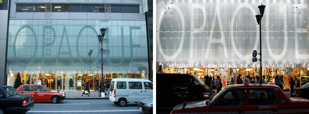

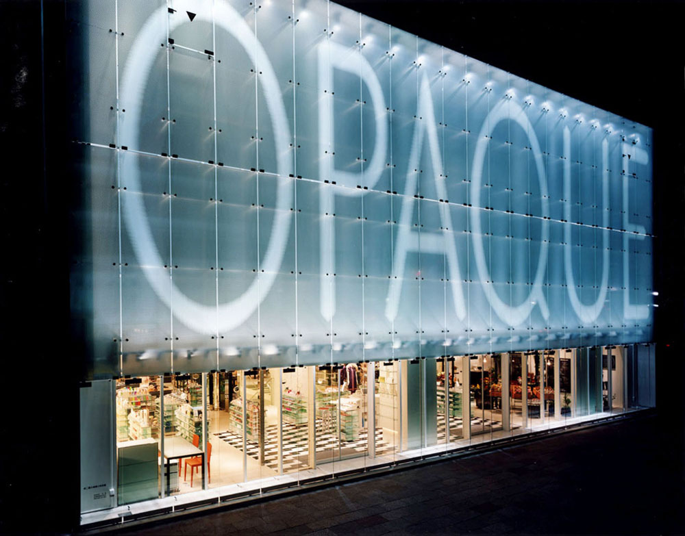

银座OPAQUE有两层立面,第一层外立面是纯玻璃,透过纯玻璃可以看到隐隐约约的OPAQUE字样,而当你凑近一点想看清楚里面是什么时候,你会看到第二层立面,位于里面的白墙,结结实实地挡住了你。非常简单的手法,却毫不含糊地做到了玻璃材质的不透明化。

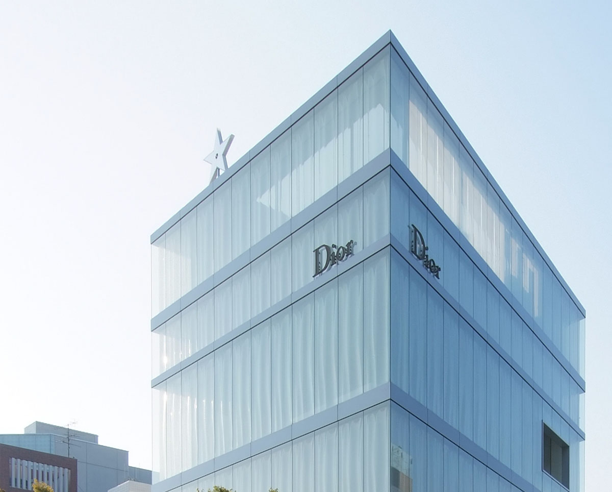

表参道DIOR专卖店
Transparency透明性——“建筑空间”与“人”的多重互动,希望不只是建筑师嘴里的...第10张图片
表参道DIOR专卖店,同样是在玻璃立面里面加上一层树脂纤维做成的纱网状立面,使得玻璃的透明度大大降低却又是隐隐约约能够看见。“从外面看,商场里的的人就像在充满雾气的舞台上表演”。

案例一:柯布西耶  加歇别墅
Transparency透明性——“建筑空间”与“人”的多重互动,希望不只是建筑师嘴里的...第11张图片
这里有两张图,一张总平面图,一张正立面图。叛逆的天才柯布西耶用这个建筑咆哮着他的“走向新建筑”,我们看得也好像磕了药一样。目光集中到正立面,一排一排横向的长窗有秩序地排放在墙壁上,我们的第一反应会是什么——哦,这个别墅后面我们看不见的空间应该是和长窗走向一致,平行的大空间。但是现实是怎样呢,看到那张平面图,柯布西耶教你做人。他做的大空间完全与长窗垂直,和我们之前的预判完全对立。暗示和真实之间的穿梭与碰撞,是柯布西耶的建筑在和观者做的一场视觉游戏。建筑因此有了生命,和我们进行互动。

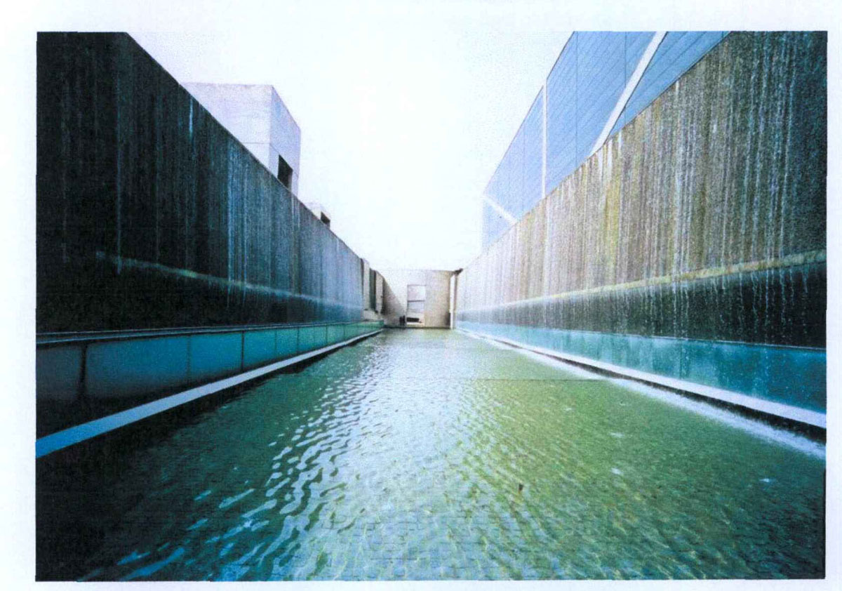

激动过了,来看看他的杰作。这座博物馆是为了展示古代堤坝和水利系统的。安藤忠雄将大门隐藏在一个人造瀑布里面。当瀑布的水流从顶上泻下来,巨大的响声在很远处都能够听到。这就是听觉暗示。我们甚至还没有看到这个建筑的任何一个面,都已经可以脑补出来这座建筑的一些形状和功能了(比如,这或许是与水有的场所吧,或许是海族馆?或许是海洋博物馆?或许......无数的可能也就出现了)
