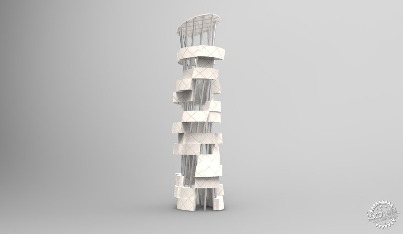

二、莫比乌斯环相关——哈萨克斯坦国家图书馆形体及演变(丹麦馆)
专筑讲坛 第二场rhino入门之从实际案例出发了解rhino及参数化跟帖第3张图片 专筑讲坛 第二场rhino入门之从实际案例出发了解rhino及参数化跟帖第4张图片
运用grasshopper制作表皮,数据校对后bake进rhino,进行曲面流动操作。

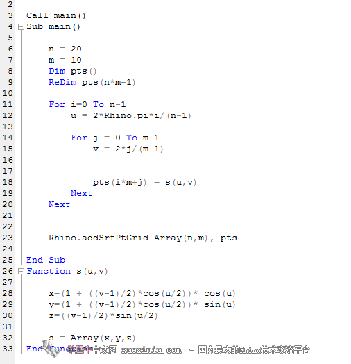

关于Mobius原理:
专筑讲坛 第二场rhino入门之从实际案例出发了解rhino及参数化跟帖第5张图片 专筑讲坛 第二场rhino入门之从实际案例出发了解rhino及参数化跟帖第6张图片
补充未上传的rvb脚本文件: 莫比乌斯环脚本.rar (350 Bytes, 下载次数: 319) 专筑讲坛 第二场rhino入门之从实际案例出发了解rhino及参数化跟帖第8张图片

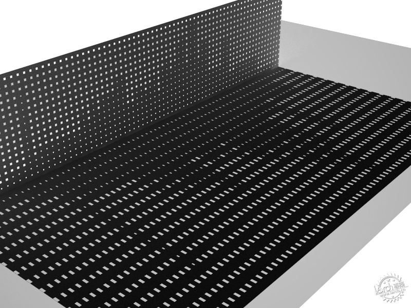

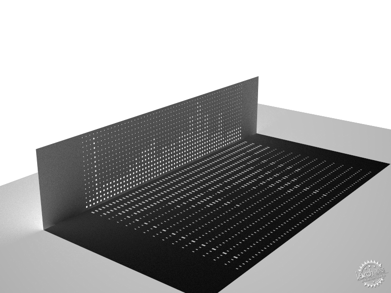

ps——ai——rhino提取城市天际线,gh具体实施开洞规则。

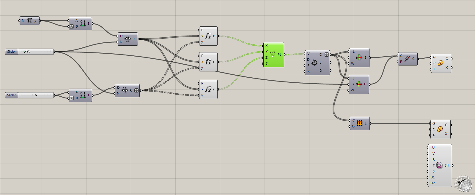

四、泰森多边形(Voronoi)表皮:
专筑讲坛 第二场rhino入门之从实际案例出发了解rhino及参数化跟帖第9张图片
补充gh文件: 泰森多边形原理.rar (5.4 KB, 下载次数: 341)
思路不唯一,以上传文件与视频内方法稍有不同。大家可自由探索。
