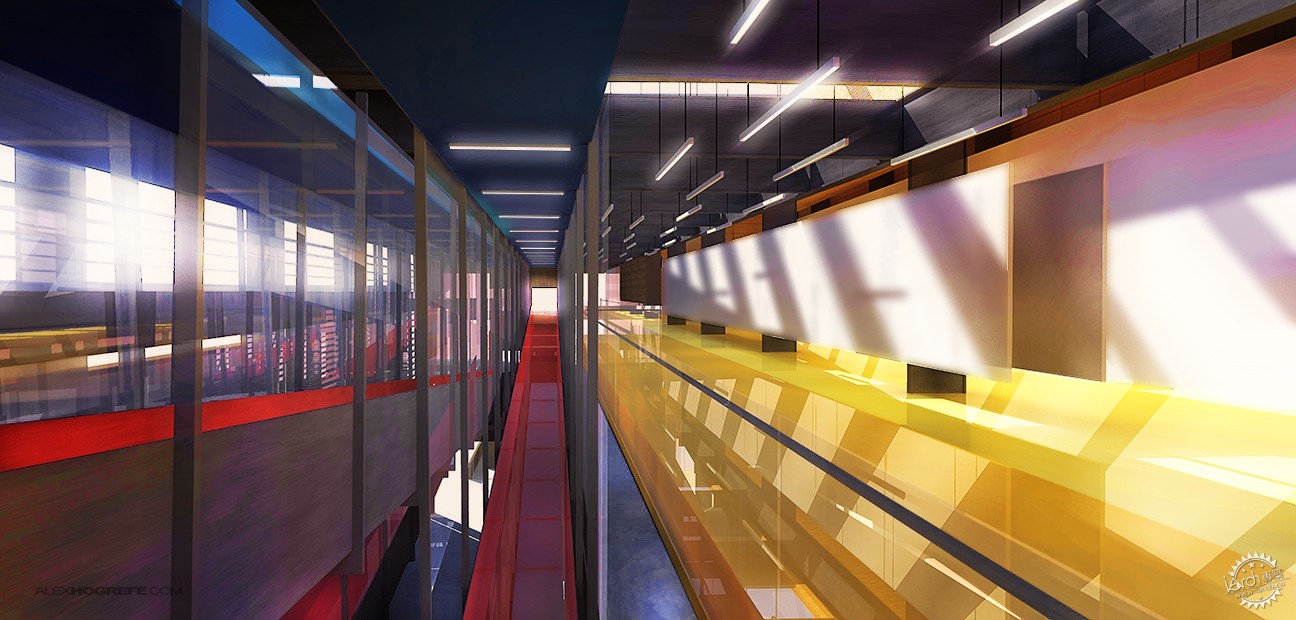

       本课详解了如下这个案例的来龙去脉,绘制思路,从参考图收集技巧,一直到参数详细设置,以及PS的全部过程:
VFS渲染+PS表现网络小班第二季第1张图片

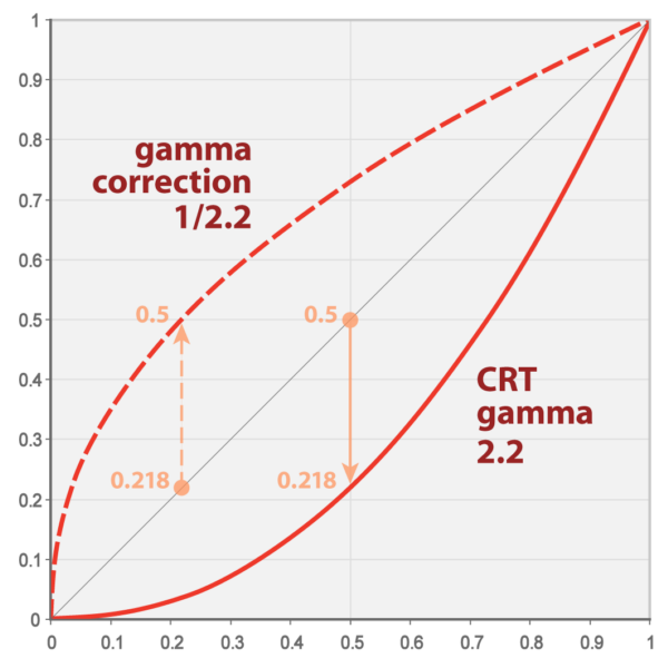

       这是一节理论课,个人非常喜欢,蛮精彩的。很多同学在渲染室内空间,半室外灰空间的时候会觉得画面很黑,怎么也打不亮,这时候单纯的提高灯的亮度或是后期PS提亮都是错误的做法。说句危言耸听的话,如果不了解这个流程,所有的渲染都是根本上错误的。线性工作流程,是迈向真实风格渲染的第一步,不了解线性工作流程的原理,无论你观察生活多么敏锐,后期调色多么认真,也无法制作出照片级真实的图像,因为在软件默认的图像渲染流程存在着系统性的错误。最后的解决方法可能很简单,但是你只有了解了原理,才能算真正的掌握了它,才能知道什么时候使用它、用好它。
VFS渲染+PS表现网络小班第二季第2张图片

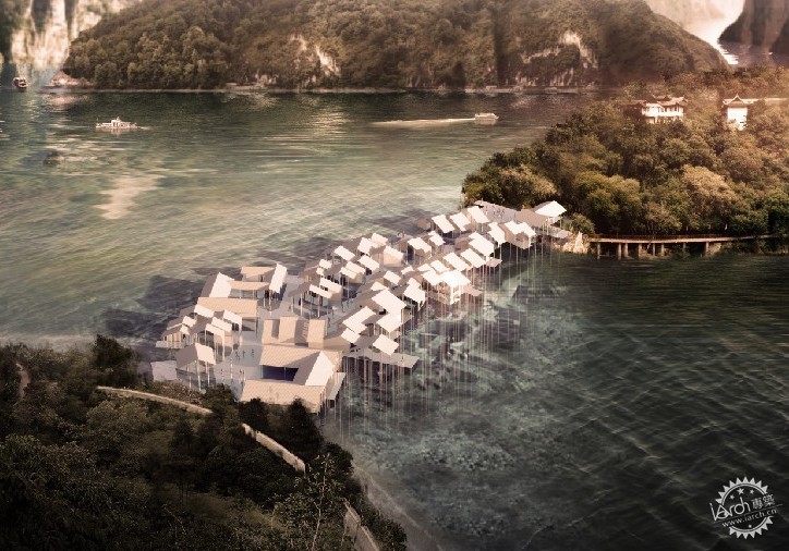

       本课后半程详解了这张图的PS过程:
VFS渲染+PS表现网络小班第二季第3张图片

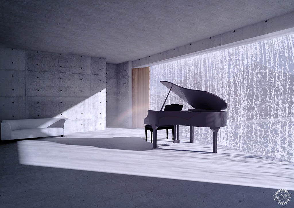

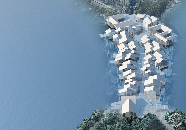

       本课讲解了另外两张霍普杯竞赛图的渲染和PS全流程:
VFS渲染+PS表现网络小班第二季第4张图片
VFS渲染+PS表现网络小班第二季第5张图片

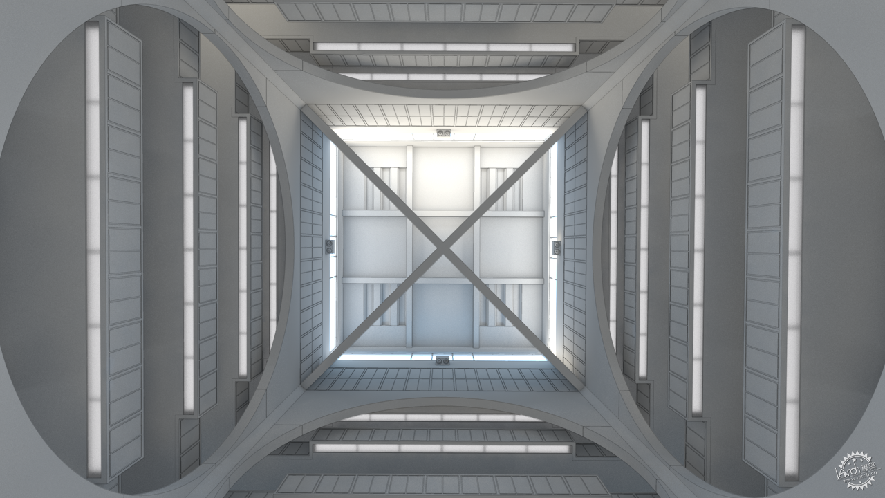

       本课讲解了淡雅风格的总平面图的绘制方法。
VFS渲染+PS表现网络小班第二季第6张图片
