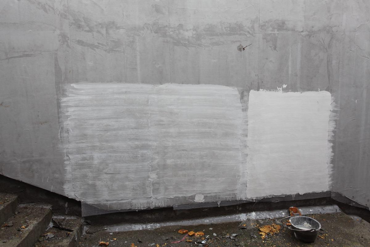

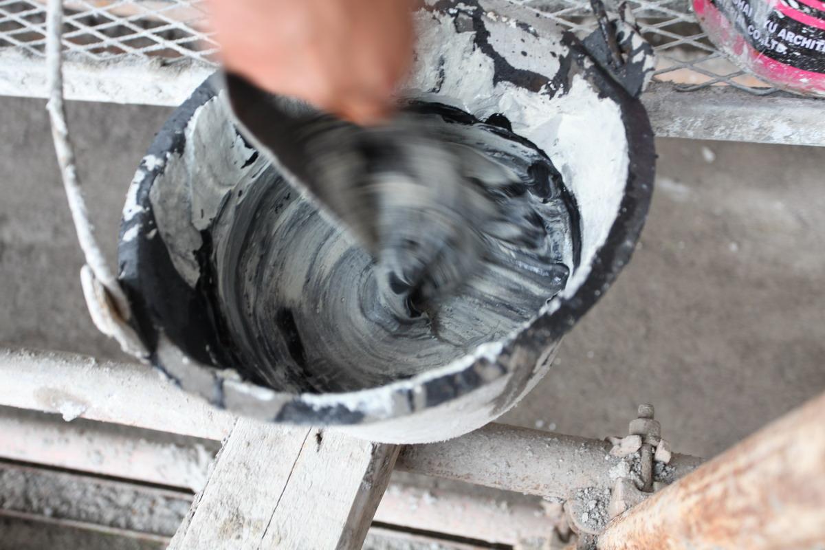

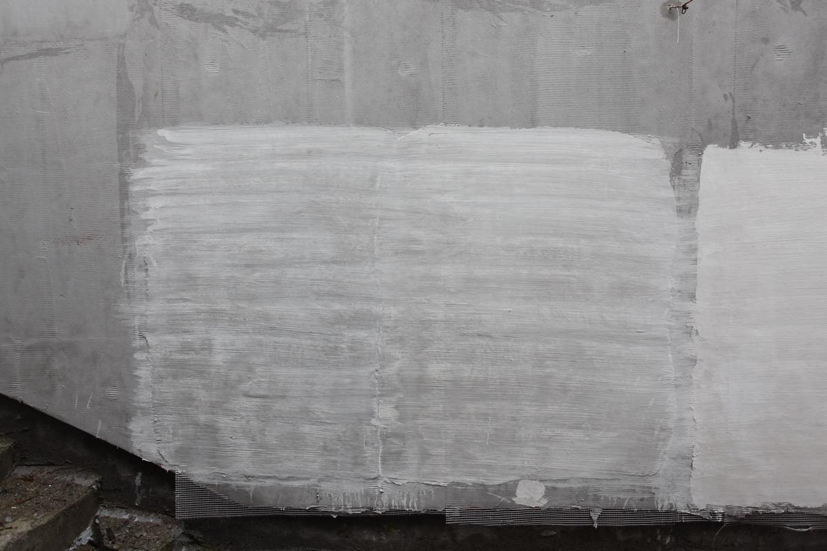

       一段时间的模仿工作以后,我对墨汁与石灰墙的混合属性已经有了详细的了解,发现传统的石灰墙体很容易溶解,刷几次以后就变成墨汁与石灰的混合物,做旧,刷墙其实就变为墨汁与石灰浆的粉墙。这个时期,李总对我们的工作也比较满意,但对于呈现的结果他认为太冒险。过于表现肌理会混淆建筑形体与外墙材料的比重,同时那么大面积的墙面对工人的素质要求甚高,每个人对笔触的理解不一样,万一遇到赶工期无法控制施工。于是,我就跟李总提出在最近的试验中发现做旧的材料已经变为墨汁与石灰的混合物这样一件事。,可以试试直接粉这种混合物,是不是会出现不一样的效果,而且把工人的动作简化到跟粉白墙一般,李总同意了。于是,我们尝试着直接在白灰筒中倒入墨汁,稍加搅拌,把这种不均匀状态的墨汁与石灰浆混合物上墙。这已经是不同于当地白墙做旧的方法,工人也没什么把握,第一次上墙后就觉得有点感觉。不均匀混合的灰浆墙面好似把传统做旧墙面模糊化一样,反而更接近真正的白墙旧了的感觉。只是由于墨汁与石灰浆太不受控制,黑白比例参差不齐。于是,我们继续改进,仍然先用搅拌不均匀的墨汁石灰浆上墙,然后用扫帚沾着清水,扫横纹。通过这种扫缝的办法,把黑白非常不均匀的墙面,更加模糊化,趋于均匀。当然这种办法的结果依然是黑白很参差,因为清水很快也变成了混水,其结果只是黑白稍显柔和了的一种墙面肌理。这面墙刷好以后两天我过去看,白色的粉墙透出一些灰韵的效果,已经很神似徽州的老墙,而且墙面出现了我们曾经设想的需要几年时间才能有的龟裂纹。赶紧电话跟李总联系,判断这种墙面效果能不能用,结论是这个阶段的效果还是有些花,白黑相间的效果小面积或许可以,大面积的话依然会出现视觉上对空间的干扰,而且这种黑白相间无规律的效果大面积可能会误以为墙面脏了的感觉。

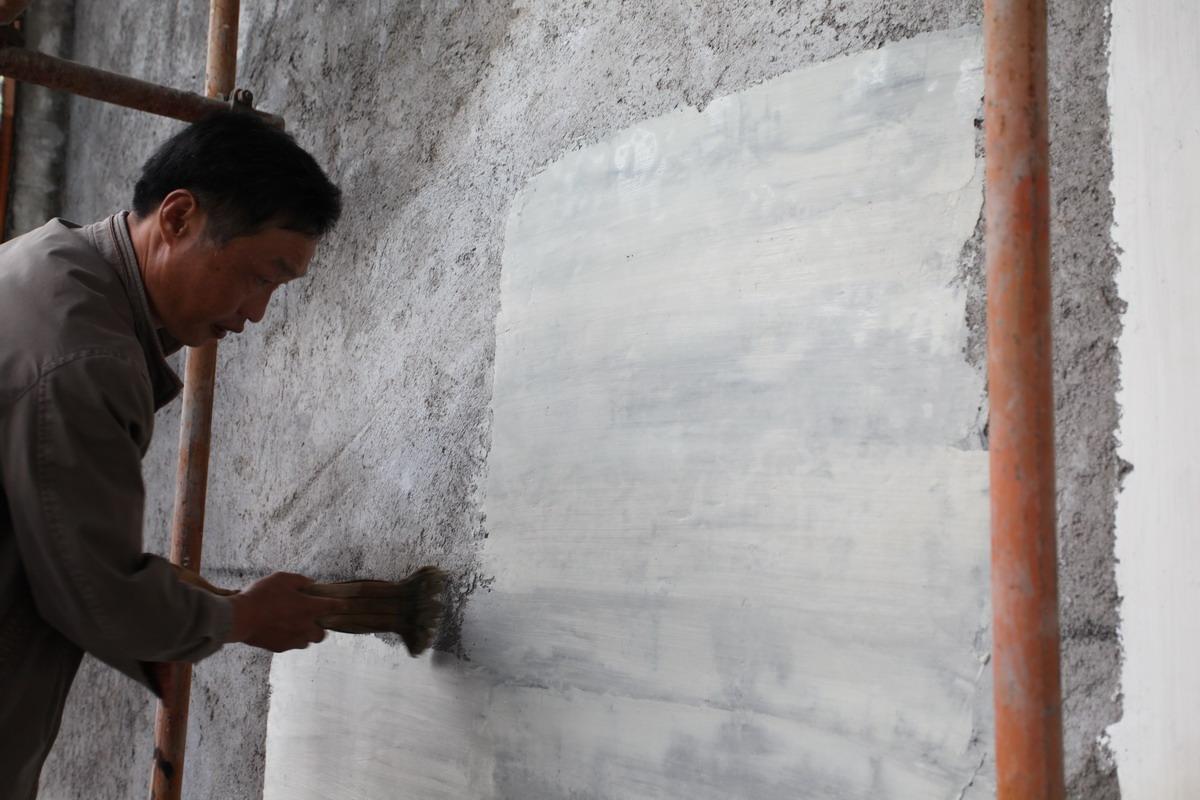

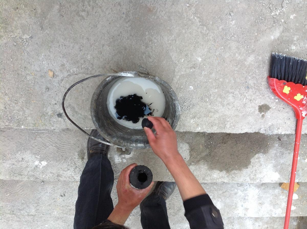

       在之前试验的基础上,我们又改进了做法。将石灰与墨汁在灰筒中搅匀,之后再上墙。这个做法有效的处理了李总对墙面偏花的担心。这种做法好在整体的均匀度可以加以控制,同时在粉墙过程中会有少量没搅匀状态的墨汁与石灰浆混合物被灰带出来,给墙面增加肌理变化。李总对这个效果基本认可,于是我们开始在真实的建筑墙面上继续试验将这种做法,建筑的墙体外包裹着一层酚醛板的保温材料,传统的石灰墙体与保温材料能否交接依然是我们无法判断的一点,尽管保温材料外附加一层15厚的水泥抗裂砂浆。调制好的石灰浆上墙后出现了一个问题,就是水分被吸收的过快。传统的墙体在粉刷之前都是要浇透水,让砖块水分达到饱和状态,这样刚上墙的白灰水分不会被过快吸收,随着墙面的逐渐风干使得石灰表面逐渐硬化,这样不会出现快速的收缩,干裂,而是慢慢出现龟裂纹,而后达到固化。博物馆的建筑墙体保温层保护砂浆与传统砌块不同,由于它只有薄薄的一层砂浆,即使整体浇一遍水后必须立刻粉墙,否则水分会很快风干,所以给粉墙增加了不少难度,这也是我一直担心的地方。在我们的试验墙上模拟了粉墙做法,步骤就是先将墙体打湿,立刻粉墙,风干后,又做了淋水试验,发现只要配合好工序,没有出现大裂缝,小的龟裂纹依然很快会出现。

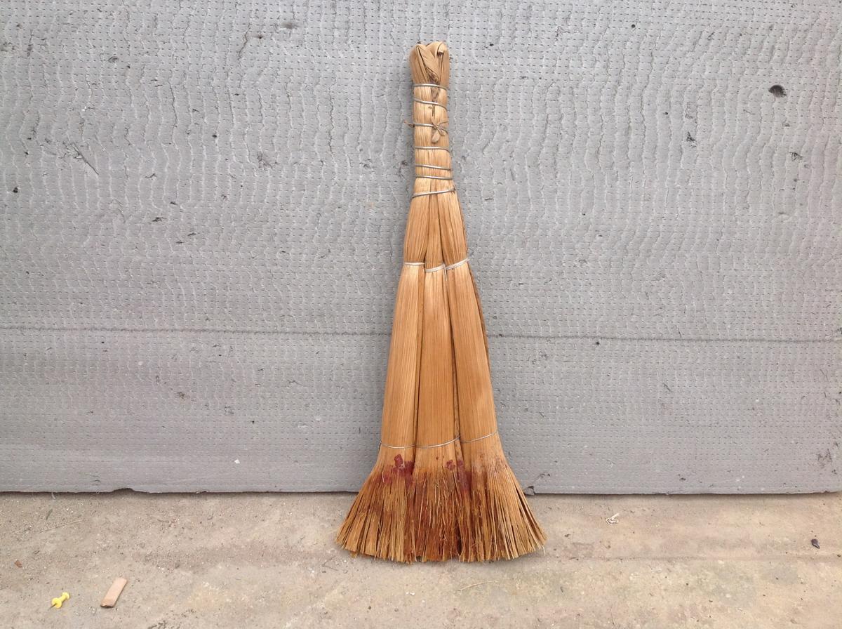

      时间紧迫,在经过了一些列的试验后,我们觉得基本扫清了技术问题,也积累了足够经验,工长戴工觉得必须开始做了,工期紧张。在我们特制的混合石灰浆中加入了绩溪本地知名墨厂胡开文墨长出品的一得阁墨汁,还是用了一种本地墙面做旧扫缝工具竹篾扫帚,由竹笋叶绑扎后把页面尖部砸成细尖的工具,有了“墨”和“笔”后粉墙工作开始大面积施工了。

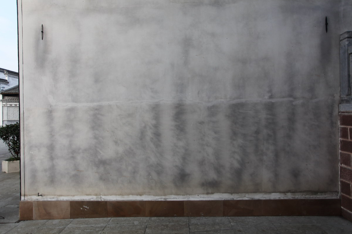

出事了      2013年6月,大面积的混合石灰浆墙面完工后约1个月左右,由于绩溪的雨季到来,天气潮湿,阵雨密集,许多白灰墙都被打湿,尤其在距离天沟尽端处,由于雨水密集,从天沟飞溅出的雨水使得墙面被浇透。石灰浆背后的保温层本身就是多孔材料,在个别潮湿严重的区域,保温层也被水渗透,更糟糕的是酚醛板是粉末状材料,黄色的粉末被蒸发的水分带入到石灰墙表面,形成一定面积的黄色斑块。另外,大面积的保温层干湿收缩变化很大,字小面积试验中没有遇到的收缩问题,此时表现了出来。石灰墙在表面干湿变化的挤压下开始出现大的裂缝。自此石灰粉墙与现代保温材料的做法冲突完全展露出来,传统的石灰墙面几乎粉到20-25厚,厚一点的有达到近30,而我们的墙体由于保温层的存在不可能粉那么厚,所以石灰墙的防水效果差了很多,那么如何找到一种防水的面层做法变成退而求其次的办法。

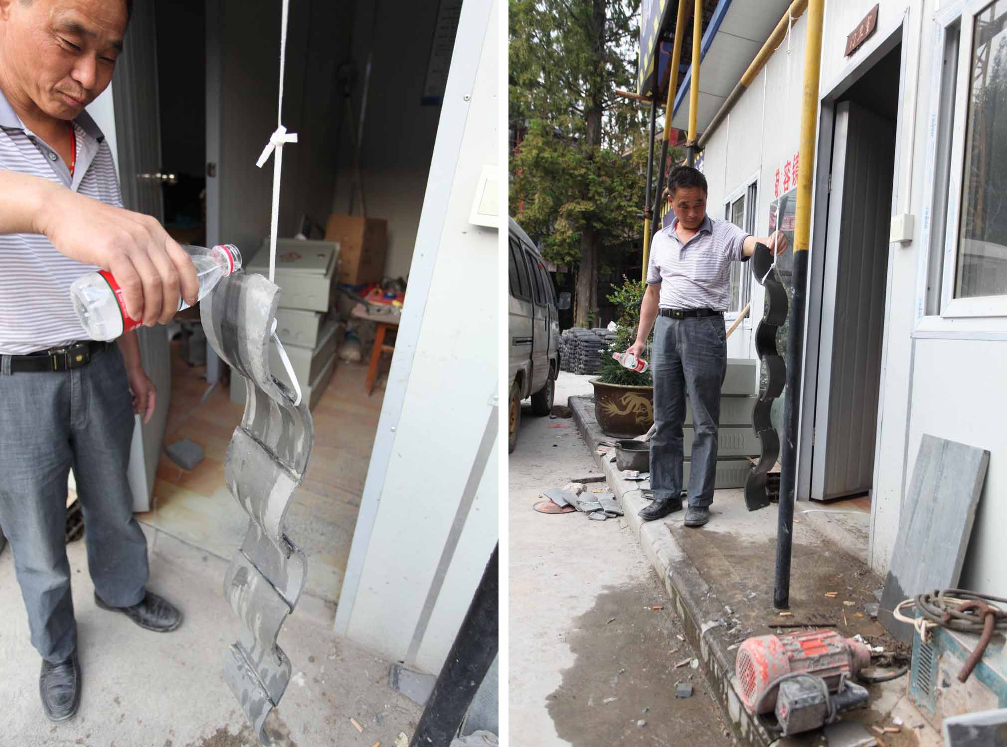

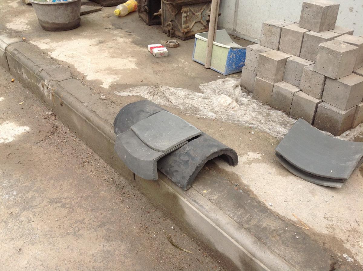

       建筑的空间特征决定了檐沟长度,有些檐沟长度达到70米。于是,倾斜的檐沟需要多根雨水管组织排水,我们想到了利用排列落水链的方式解决这个问题,一方面增加排水点,另一方面减少排水管对立面的干扰,反而形成另一种特色。落水链设计从最初的单根铁链到专业落水链,但都觉得不是显得简陋就是造价昂贵。有日,我在工地与工人师傅讨论起落水链的事,旁边堆积着大量的瓦当,我们就说要不然也试试用瓦做落水链,很快我们就取得了一致意见,开始试验。我们将瓦直接一正一反相互连接,用强力胶粘接,尝试这种形式能否顺利的导水。试验结果很成功,发现水流小时会沿着瓦当表面淌下,如果水流大同样也会被瓦的凹凸相互承接。但是普通的瓦当串接起来,自重很大,容易断裂。于是,我根据这个意图重新设计了一个金属瓦链,模仿瓦的形式,用薄不锈钢板压模制作,两侧翻边用来导水,还制作了样品,不过结果发现依然是重量问题,悬挂起来对天沟有很大拉力。最终的方案是李总提出来用普通的镀锌钢管排列,在接近地面处将雨水管剖开,让人可以感受到雨水顺着管子流淌的效果。现场的制作过程发现因为镀锌雨水管不是无缝钢管,剖开的部分就会出现管壁变形,于是现场要经过调直过程。为了增加雨水贴临管壁流淌的效果,我们在剖开口子的端部焊接挡板,阻碍雨水直接冲出,这一系列的设计方案都是在制作中一点点摸索出来,也是很难在设计施工图中完全想清楚的地方。
