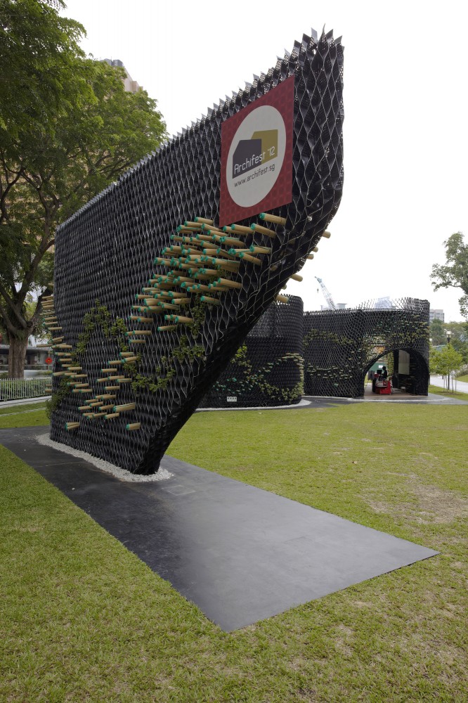

WOW Architects事务所 | Warner Wong Design设计团队从4个竞争公司总脱颖而出,负责设计和建造新加坡2012建筑节首个会馆。“奇迹墙”是一个零浪费馆,以其新颖的方式再利用资源从而增添了特别的功能和愉悦感,因此,吸引并鼓舞所有人重新审视新加坡。

零废物、可建性和未来的存在形式
零废物和可建性战略的开发是围绕两个高速发展的部署和重复利用的系统。第一个是主结构,由为Formula One Night赛跑和国庆游行开发的箱桁架系统。第二个是网状高分子,这是为斜率控制开发的,具有独特的属性,因此能提高可用性和空间的互动,该膜状物与周围景观系统可以变废为宝构筑福康宁的坡度和防蚀控制。我们的零废物战略考虑到了时间、材料、成本以及这些元素之后的存在形式。
零浪费馆/ WOW Architects事务所第7张图片
包括屋顶在内的箱桁架系统最多需要7天去实施。膜状结构最多需要3天去安装。完成奇迹墙竖立的整个过程要需要10-15天。网状膜结构一旦卸下来可以在以下途径再利用:

通常情况下用于地下土壤控制技术的膜状结构采用新的方式利用垂直表面,该垂直表面上可与与规划公众生活、介入公众生活、与公众互动并与公众生活密切相关。在有关流行性耕作的研讨会上,零废物战略可以通过利用Versiweb膜作为表面进行实施。该网状系统的网状性质也形成了“口袋”式的私密的空间或开垛口,在这里思想的种子可以繁殖和培育。建筑节的邮票都在入口处分发给游客,并鼓励他们在这“口袋”通过分享和阅读来传递思想、观念和记忆。
零浪费馆/ WOW Architects事务所第8张图片
展馆的初始灵感之一是公园般的氛围里一个不起眼的草席。卷起建筑节草席都被安插在“口袋”里,以鼓励游客坐下来交谈、讲故事、分享经历。
零浪费馆/ WOW Architects事务所第9张图片
整个奇迹墙就是城市流行农场,上面有小型观叶植物,它们以土工织物包裹根且以水凝胶种植手段植入网状结构。

在展馆设计上,一个简单的的材料(Versiweb)用于创建令人兴奋且妙趣横生的空间,满足了所有竞争简章的要求。 Versiweb为展馆创建了通透的表面,可自然通风,同时庇护免受暴晒和雨淋。
零浪费馆/ WOW Architects事务所第12张图片
当从不同角度观察,展馆似乎消失了,与周围环境融为一体。在另一种情况下,沿着展馆走,双层次感将创建“波纹效应”。展馆设计也打算作为该建筑节一个“高度互动平台”。草席插在Versiweb的“口袋”里,鼓励游客使用它们在展馆周围研讨或野餐。”

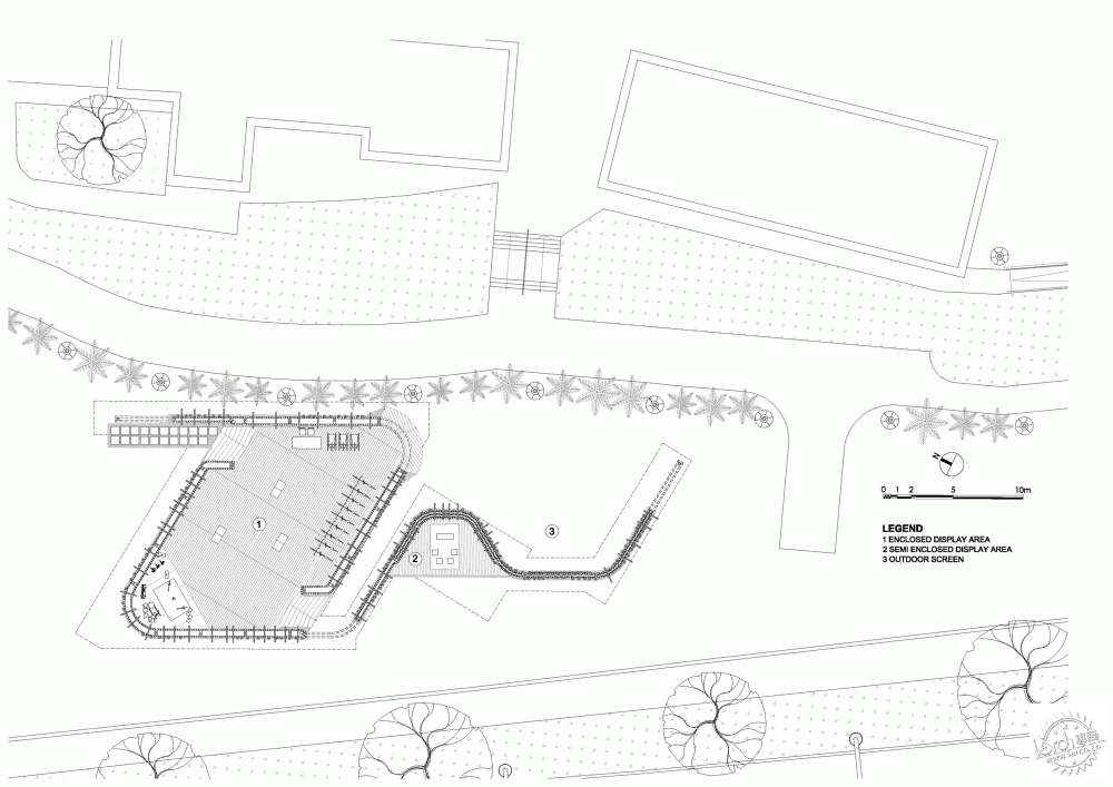

平面图 Plan

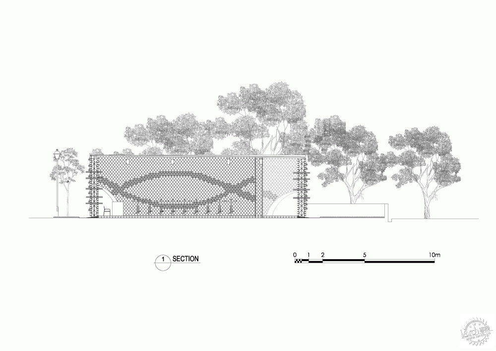

截面图 Section
