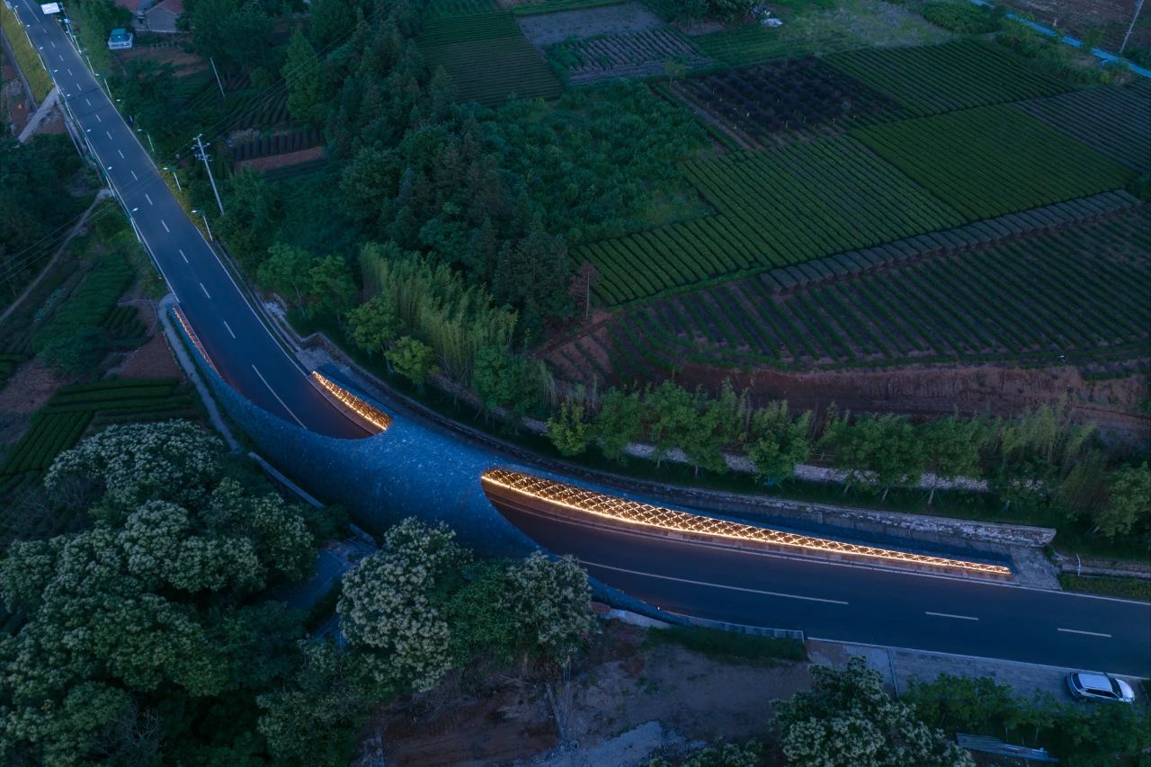

我们选择在连接后岱山村和下岩贝村的村道拐弯处设计了一段隧道构筑物,从而将景区的门牌坐标差异化地转为一段由穿行带来的独特记忆——近村入景,穿行须臾间,云海茶田映入眼帘。

因而于此择址的隧道,除了建立入口标识和体验的设计初衷外,更尝试从环境生态修复的角度切入,替代原有的简易挡土墙,弥合原始自然土丘的创口,使得这一交通坐标亦有机会扮演修复生态基地的基础设施这一角色。
上天入地:下岩贝穿云编木隧&腾云气象环第18张图片
隧道在保证大巴和工程车辆通行的交通规范高度基础上,外部尺度尽可能贴合原有山坡切口的顶标高,顺应顺应地势变化,结合整体设计的叠级景观挡墙,对原生边坡进行衔接与填补,并以亲自然的形式和材料实现可持续建造。

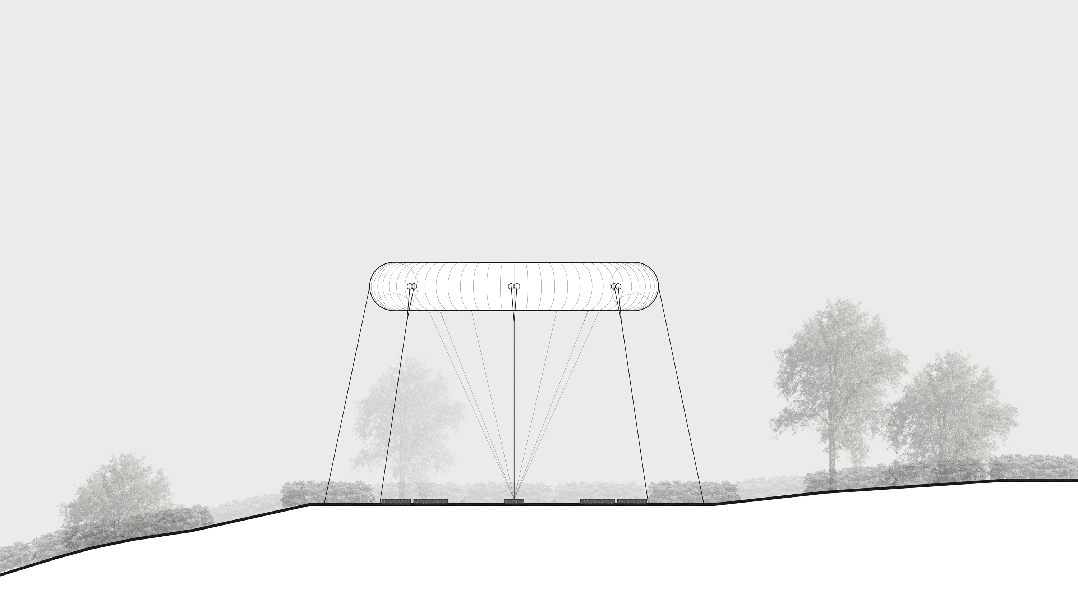

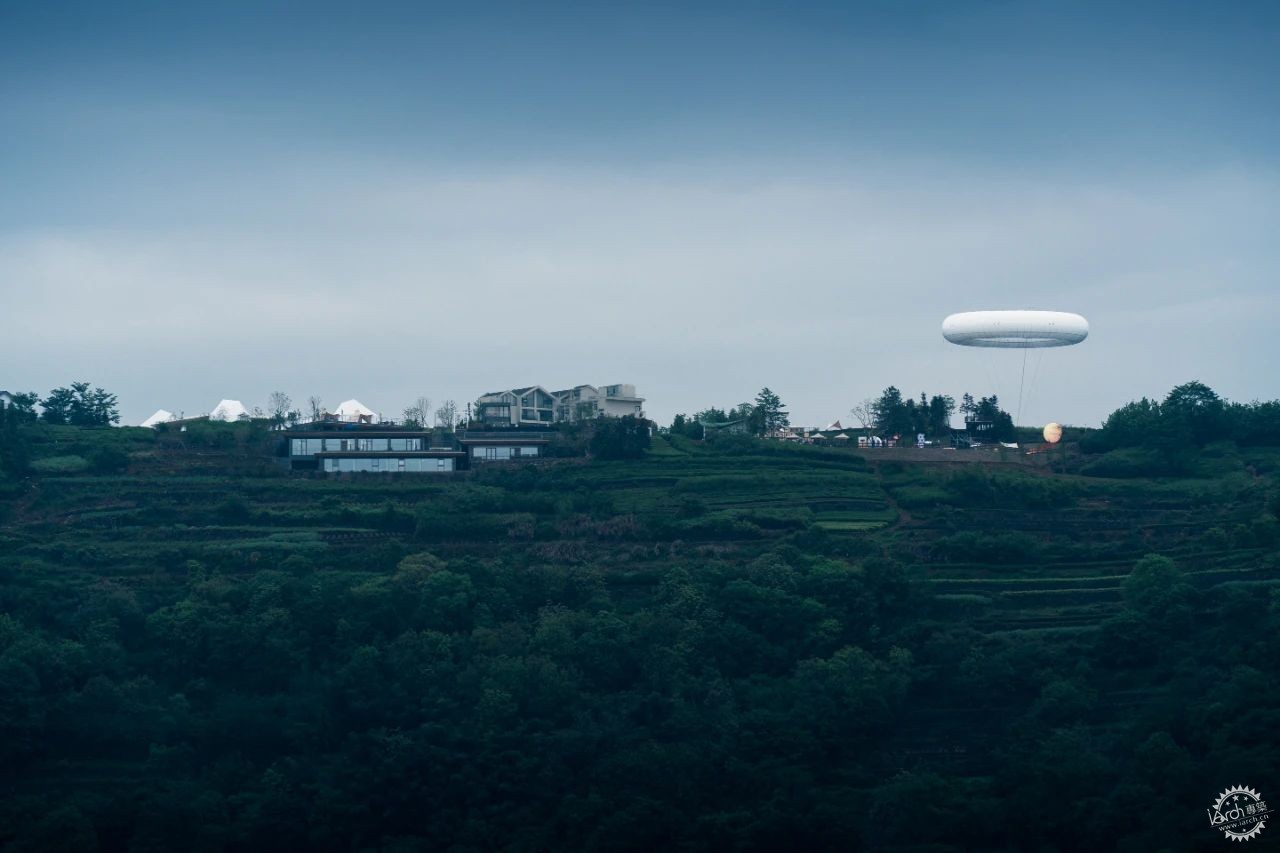

因而在选址时,建筑师重点考虑了其可达性,易于人员聚集停留,有相对独立完整平坦,利于气球收放。因此,设计将其规划安置于毗邻停车场的山坡之上,位于茶田的正中央,以层叠茶田为舞台,云海十九峰为背景,方便游客展开丰富的露营活动。
上天入地:下岩贝穿云编木隧&腾云气象环第42张图片
| 空气滞留装置
为了形成既满足空气动力学,也能与传统的球状气球形成差异,并符合各种安全指标的新型飞行器,在多种形式的推演之后,建筑师把环形的氦气球作为了该空气滞留装置的一个主要选择。
上天入地:下岩贝穿云编木隧&腾云气象环第43张图片
气象环外径30米,内径5.5米,由气球分系统、航电分系统、灯光分系统、升空回收分系统、保障分系统和基础建设等部分组成。风速低于8m/s时,腾升空中至25米的系留状态,由内外均匀分布的16根索具连接于场地中心。当风速大于8m/s,或雨雪、冰雹、冰冻、雷暴等恶劣天气来临时,气象环外圈的4根索具将根据感应的恶劣天气,通知管理人员,并激活绞车将其收回,并通过内圈的6根索具和外圈的8根索具将其牢固地锚泊于地面的支撑上,提高其抗风能力。

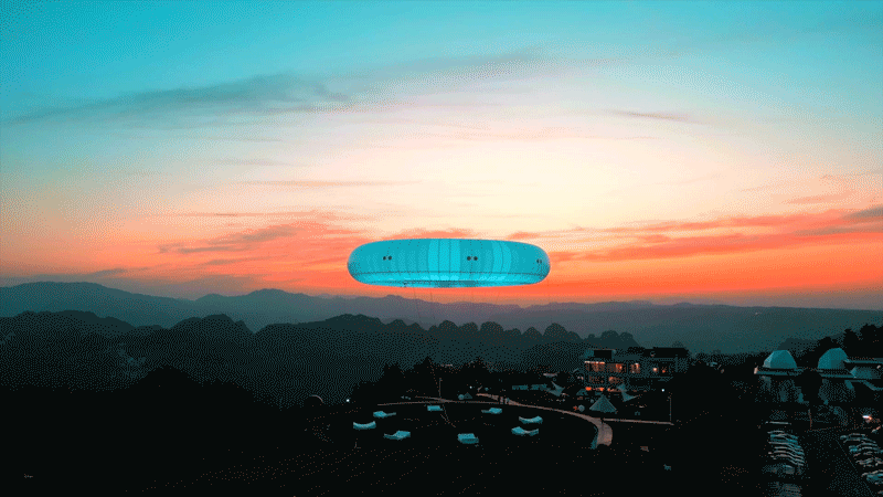

气象环上分布有33个LED,在夜幕时分亮起,变幻的色彩迸发出极具动感的场域张力,为平时萧索冷清的乡村夜生活带来当代的时尚和活力。环内置的LED光源采用了RGBW技术,这使得夜间的气象环具备高亮度、低能耗的优点,同时拥有更丰富的色彩和更广阔的色域。

放飞的气象环成为游客们争相打卡的标识,无论在村子里哪个位置都能和它合影拍照,甚至在周边村庄,或是邻近的高速公路上也可一睹。通过目击者和游客的广泛共享,IP装置再次激发了由特定环境所产生的场所氛围,从而为游客创造独特的下岩贝记忆,也为村民带来更新的日常。
