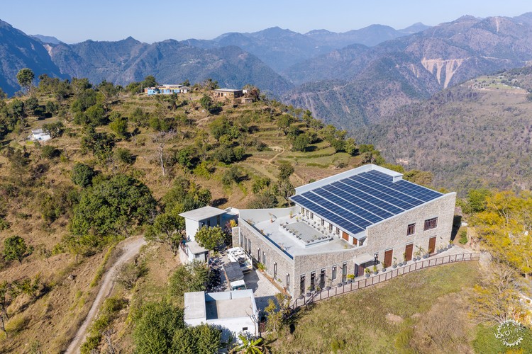

三、Lodsi“森林精华” 社区项目—印度
双碳建筑的知识点,你都get到了吗?第13张图片
图片来源:Archdaily
“森林精华”Lodsi 社区项目坐落在印度瑞诗凯诗的喜马拉雅山麓,沿着恒河河岸。设计充分利用当地地形、气候和周边环境,在原有建筑结构的基础上在场地内展开布局。此外,场地的位置特殊性和资源有限性决定了项目的预算和建筑限制。因此,设计师拟通过集成设计方法建造净零能耗的碳中和建筑,从而产生一个自由运行和离网的生产单元。
双碳建筑的知识点,你都get到了吗?第14张图片
图片来源:Archdaily
建筑的设计灵感来源于当地的传统民居。沿着东西轴线的建筑体量中规划了一个中央入口,将设施分为两个部分。需要较冷环境的功能(草药研磨、包装和存储)位于一楼,而具有较高内部热量增益的准备功能则布置于上层。
双碳建筑的知识点,你都get到了吗?第15张图片
图片来源:Archdaily
南北向的屋顶设计仿佛蝴蝶的翅膀一般,不仅符合现代美学,而且使用可开闭的落地窗,利用盛行的东北风和东南风,自然通风及采光。高体积的空间和可操作的天窗帮助缓和室内温度。中央采光井取代了走廊,为使用者提供了一个通透的公共空间。
双碳建筑的知识点,你都get到了吗?第16张图片
双碳建筑的知识点,你都get到了吗?第17张图片
图片来源:Archdaily
双碳建筑的知识点,你都get到了吗?第18张图片
图片来源:Archdaily
施工过程中将当地传统建造技术融入到当代可持续性技术中,被动式的设计策略为建筑提供了强烈的视觉冲击力,并创造了共生关系的空间。对立面遮阳、WWR(窗墙比)和建筑材料进行了分析和优化,以提供较高热质量的表皮,从而形成一个节能的建筑围护结构。此外,一个50kWp的太阳能屋顶不仅抵消了化石能源的需求,还产生了剩余绿色能源供应给国家电网,从而获得“能源+”特质。
双碳建筑的知识点,你都get到了吗?第19张图片
图片来源:Archdaily
使用可再生能源有助于节约投资,并抵消建筑对能源和水的需求。设计建造了一个雨水蓄水池,以满足设施的用水需求。工地上的所有剩余和废弃材料全被重新利用,用于整个设施,例如,回收的木椽作为灯具,废弃檩条部分作为灯管支架,石凿作为门把手,连接成脸盆底座的钢筋等。这使得建筑在能源、水的消耗和废弃物方面几乎完全为零。
双碳建筑的知识点,你都get到了吗?第20张图片
图片来源:Archdaily
当地材料、技术和劳动力的使用构成了该建筑的场所精神,使其成为当地人的项目,由当地人所建造,并为当地人提供就业机会。该建筑高效节能且能够消耗及吸收项目在建设运营过程中排放的所有碳,充分利用可再生能源提供动力。
